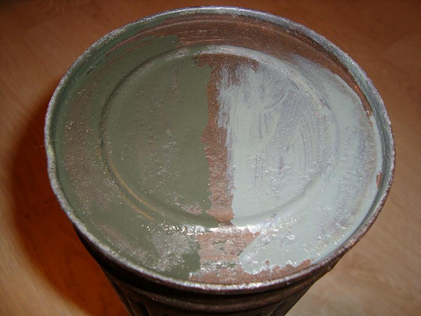

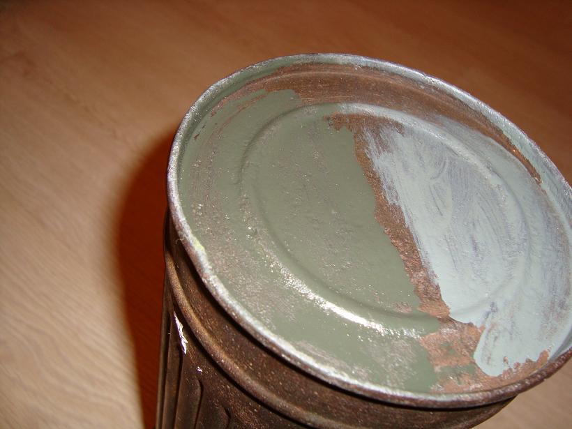

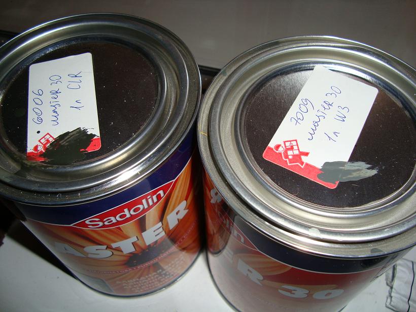

    Основа должна быть обязательно матовой, цвет 6006 это Greyolive (серооливковый) используется почти для всего, что начало использоваться на фронте с 39-41 годков. Некоторые мастера рекомендуют Тиккурилу, вот у камерада вариант с Финколором, я попробовал экперимент с Садолином. Выкраски прилагаю. Как закончу горшок тоже обязательно выложу.
    На фото два цвета по системе RAL 6006 (темнее) и 7009 (светлее) - этот по идее Фельдграу, но плохо вымешанный, осели колоранты. :smile_12:
