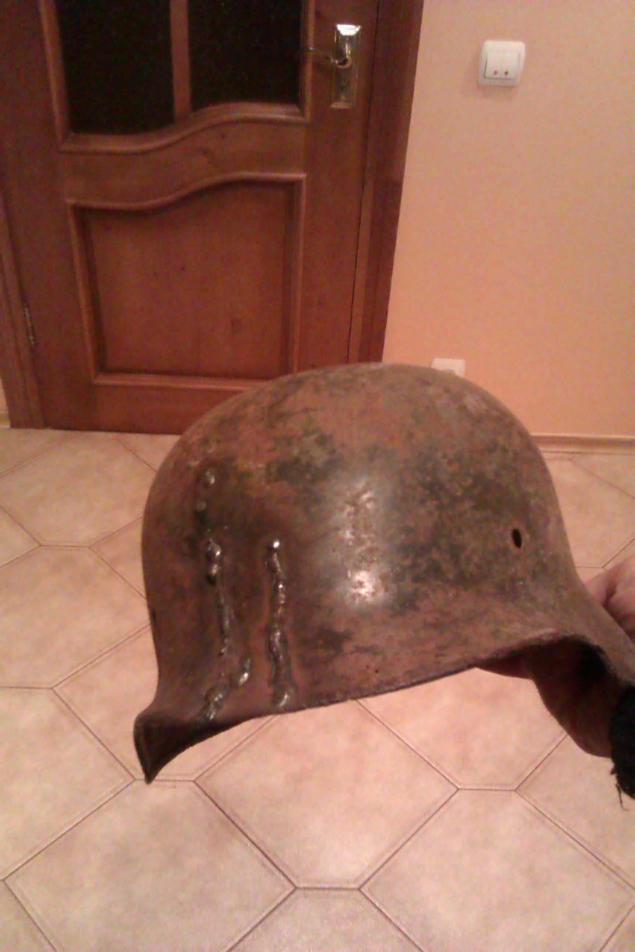

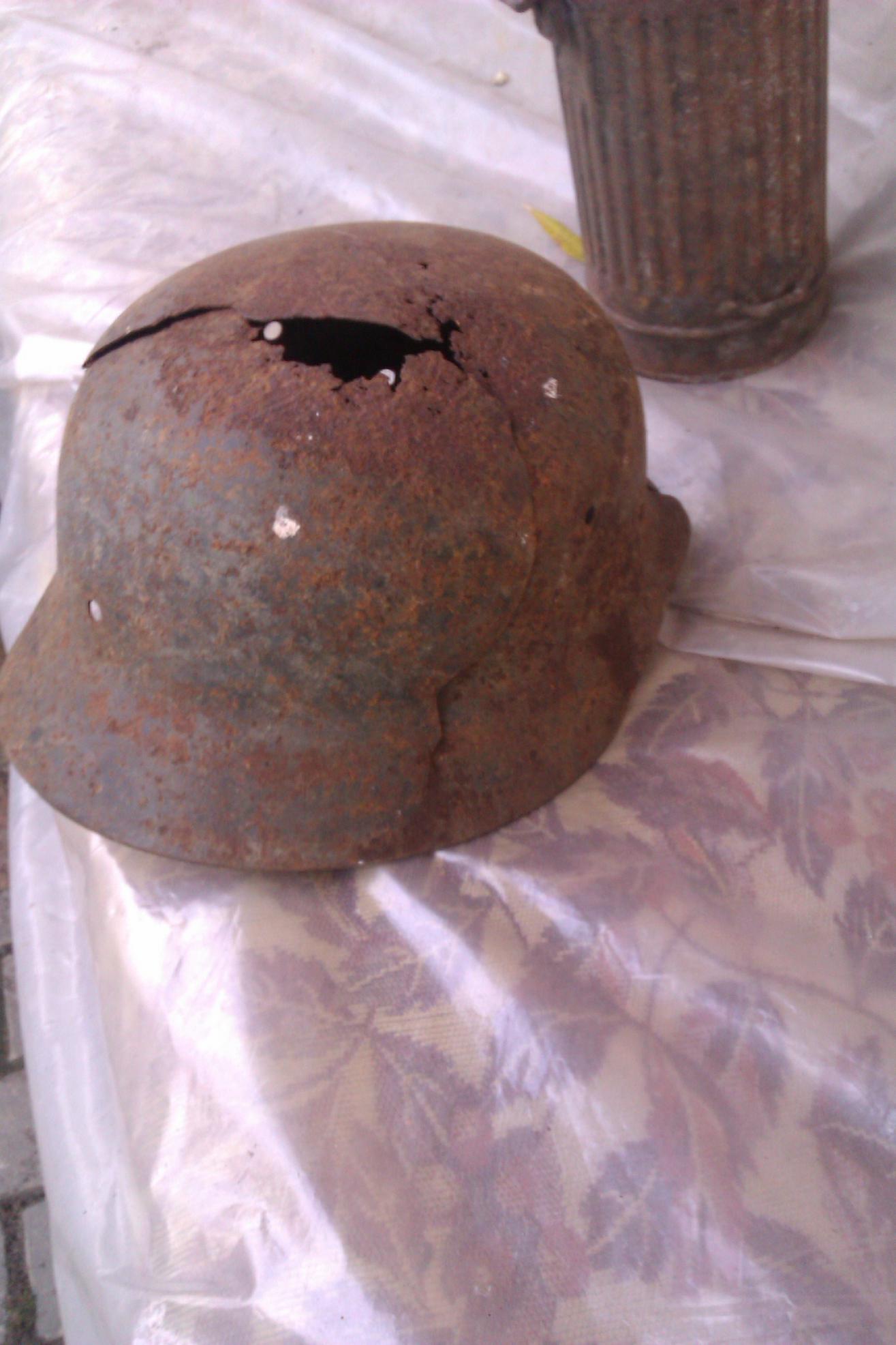

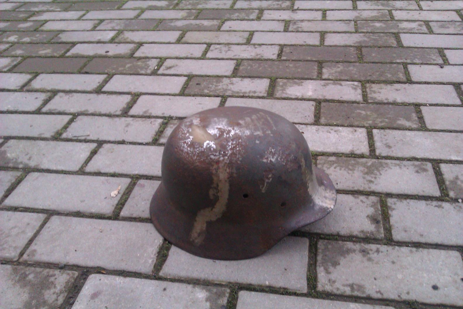

    каска м 35 стоит ли кожа выправки
    1. Домашнее хранение ! 2 пояса длиною = 2 метра и 1,8 метра . Лично сам хорошо упаковываю все свои...

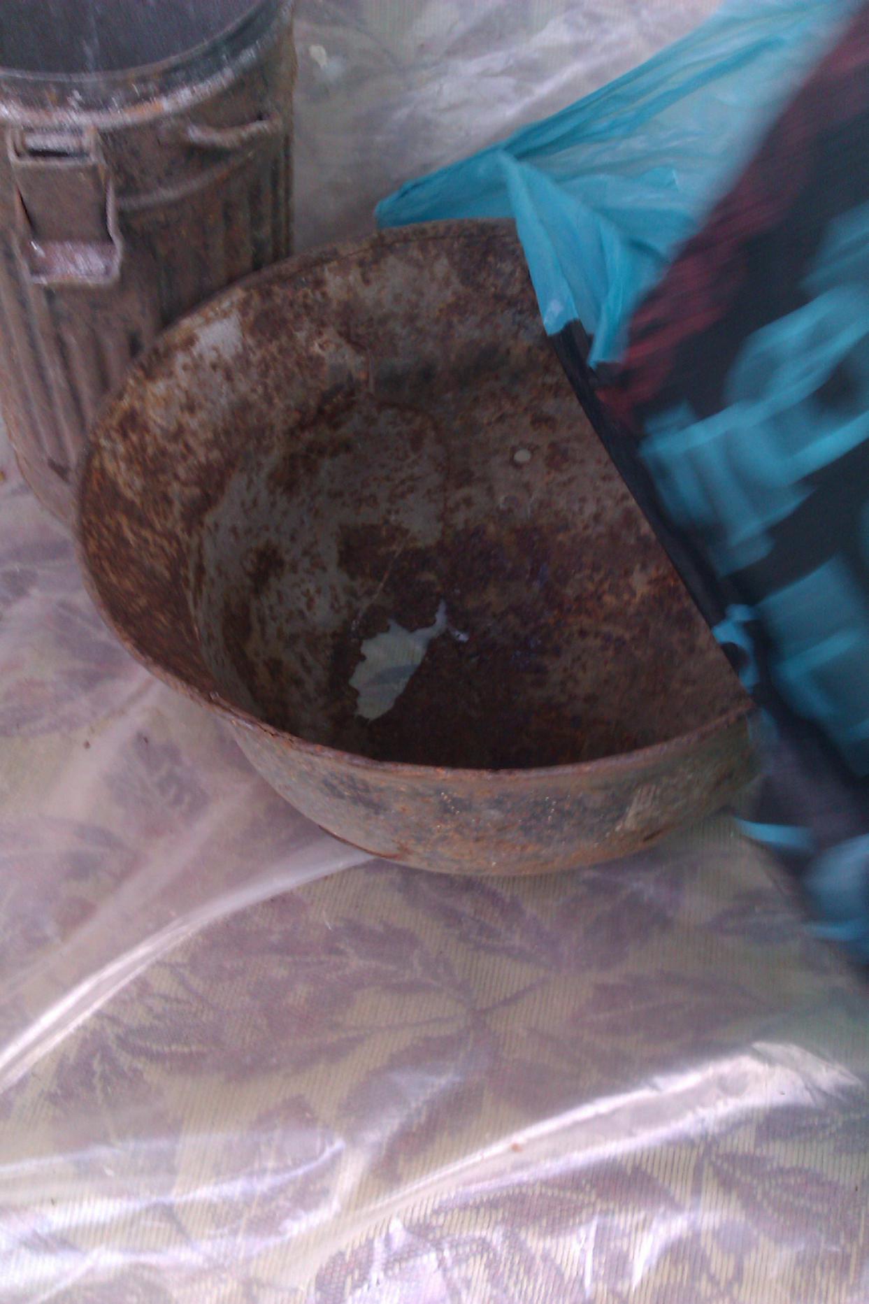

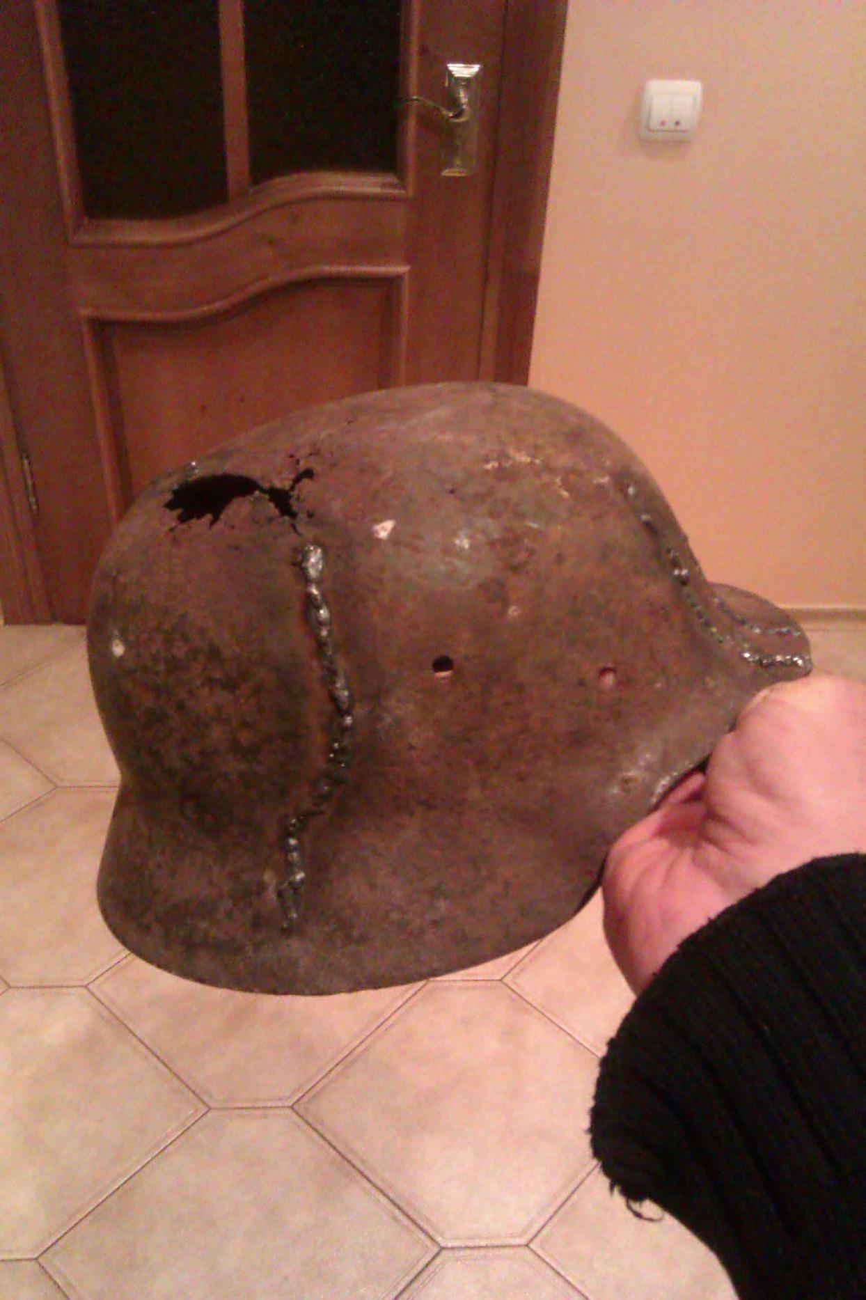

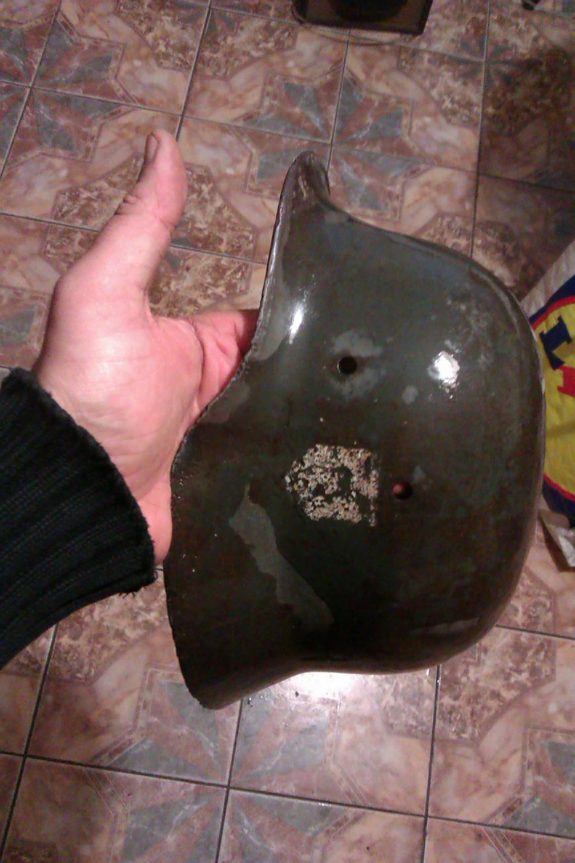

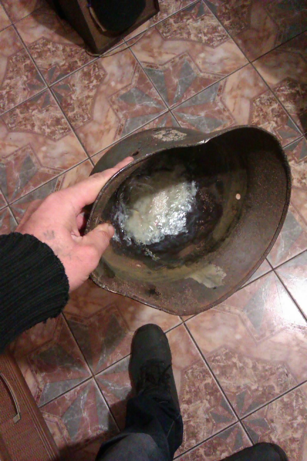

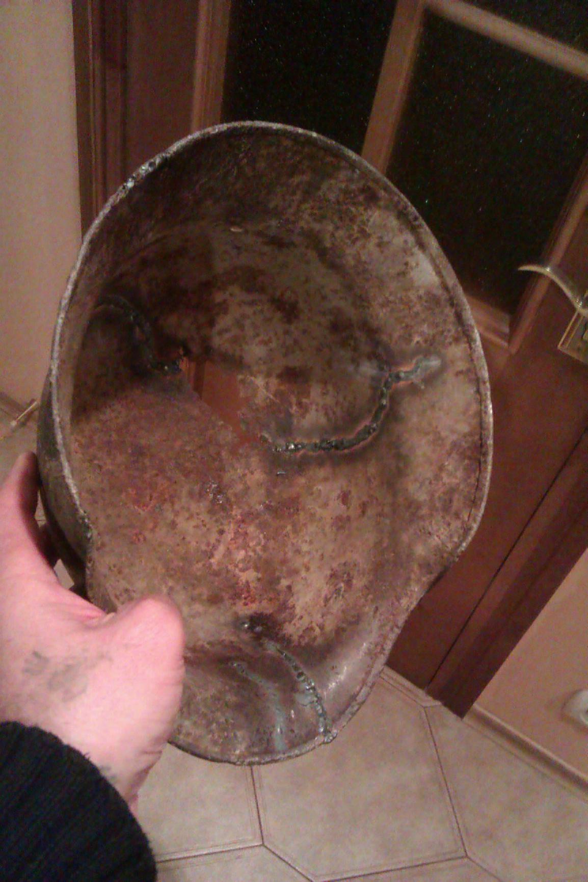

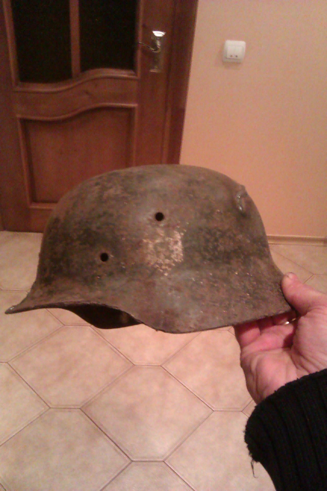

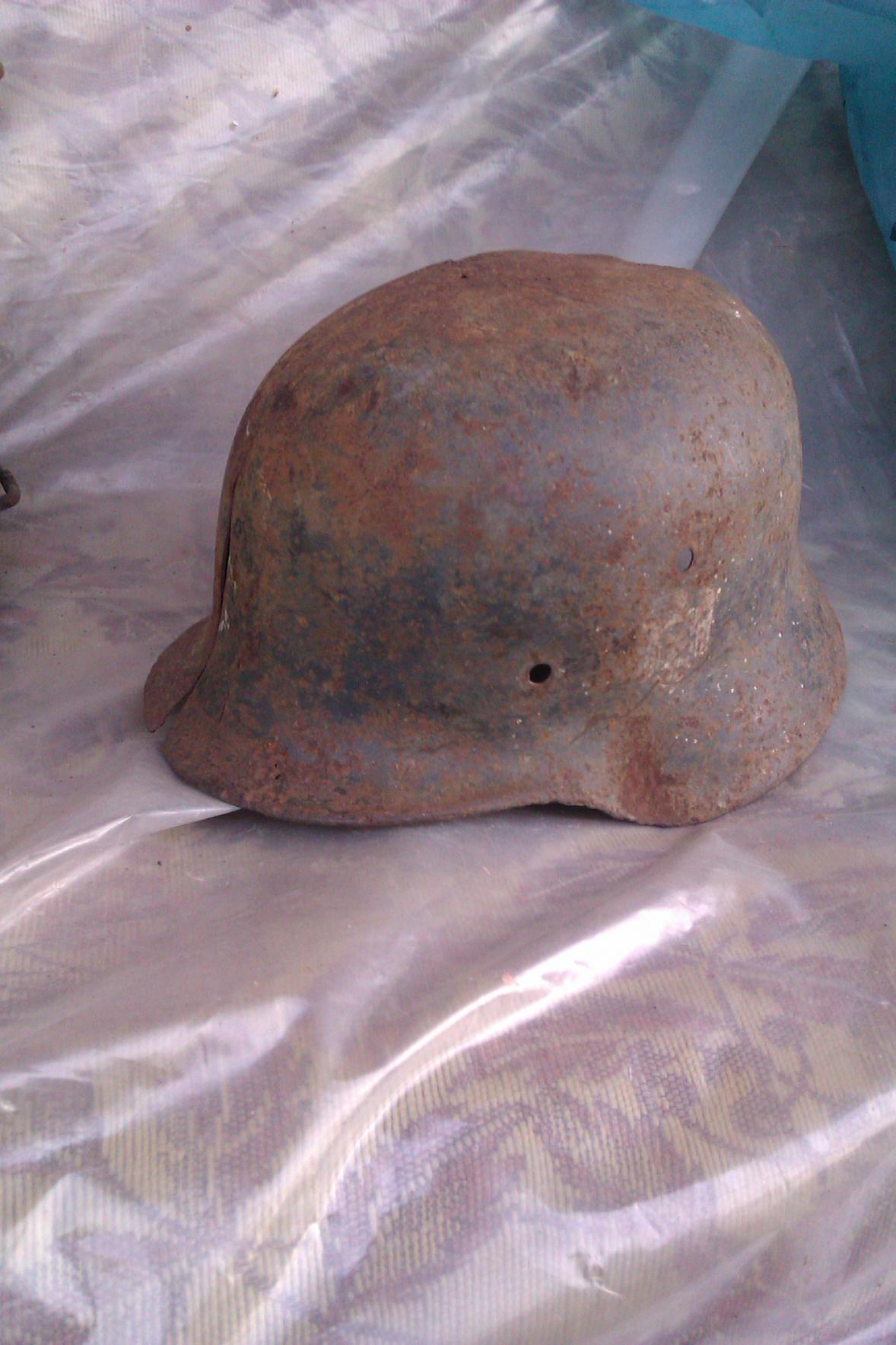

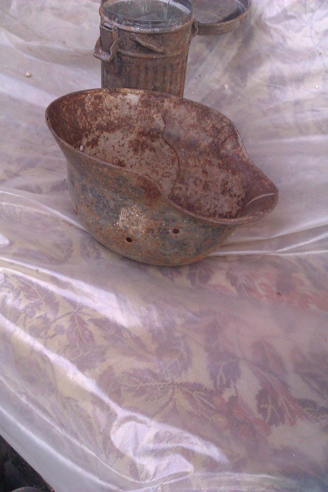

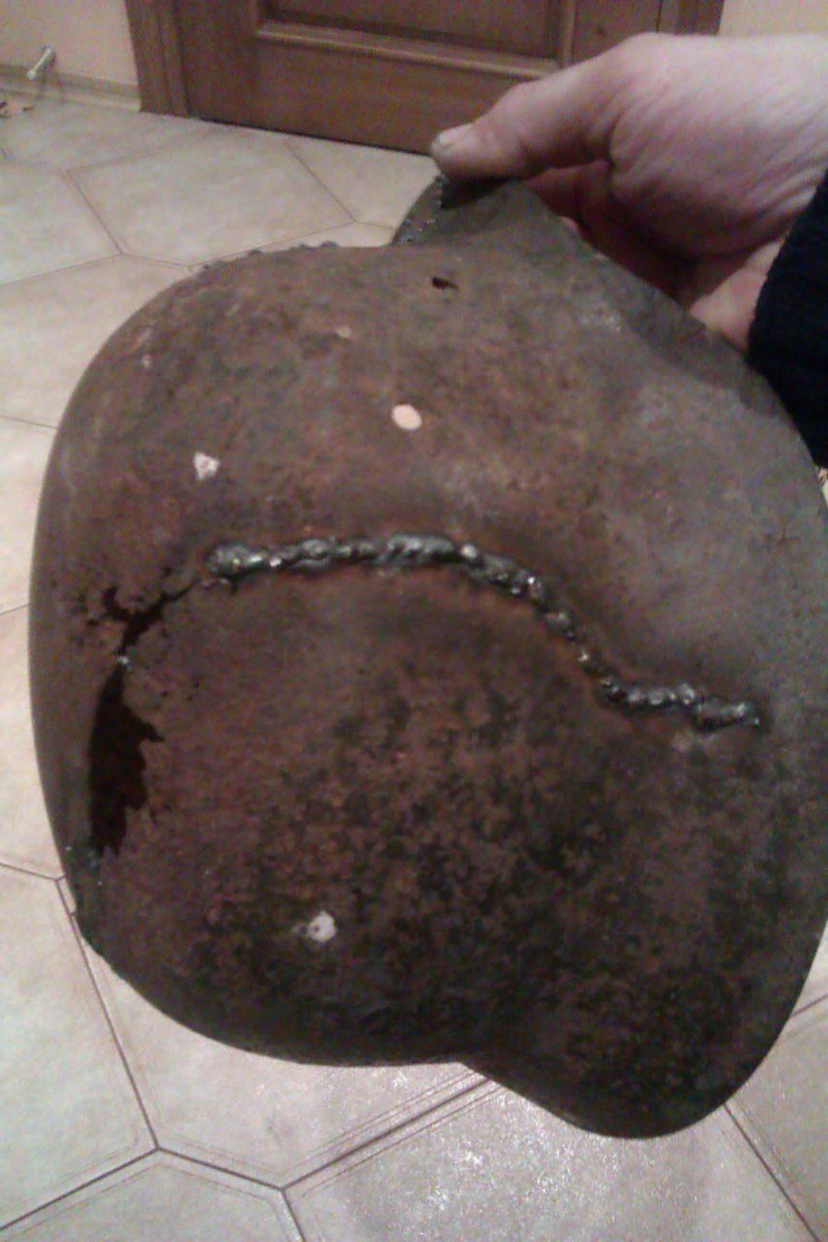

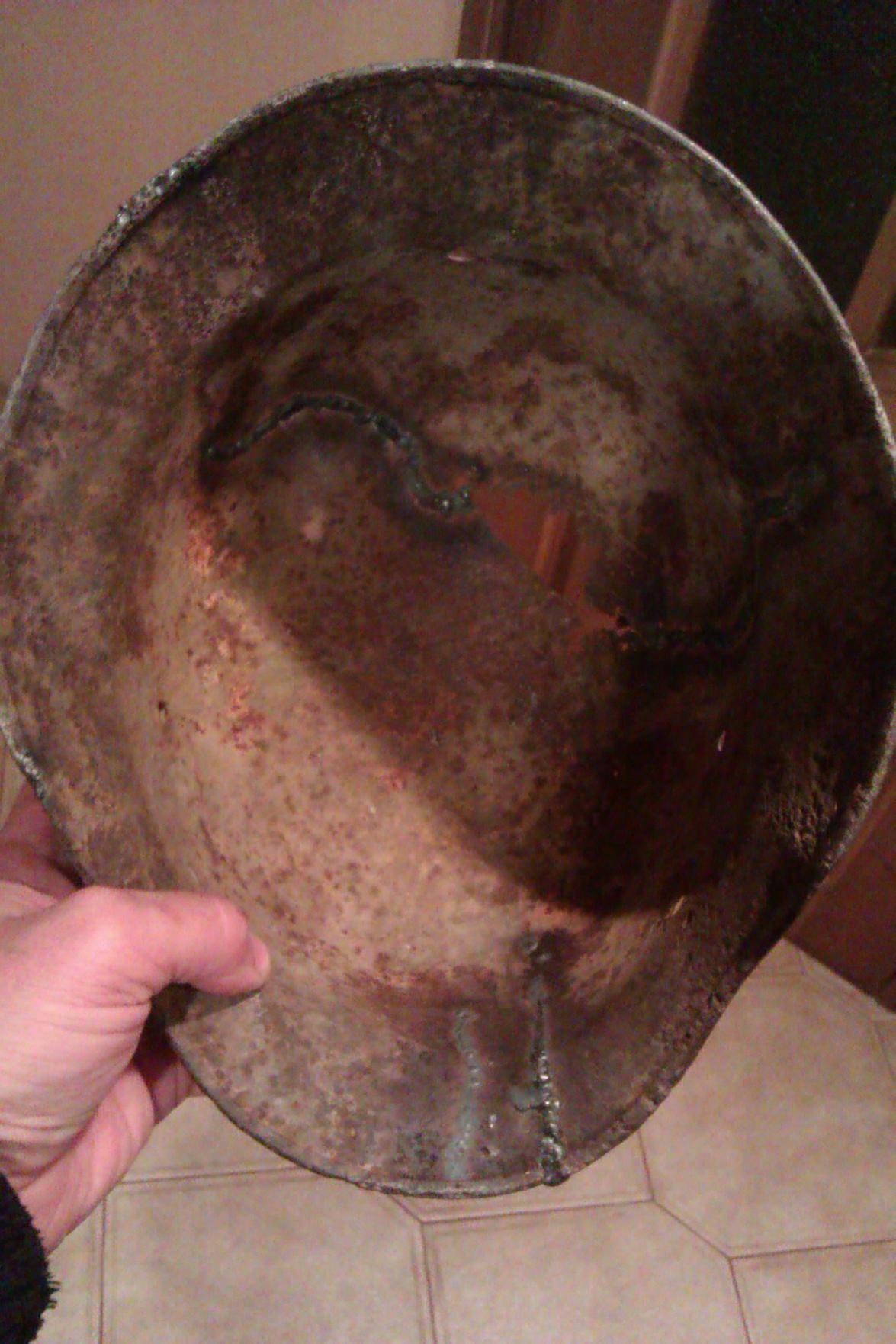

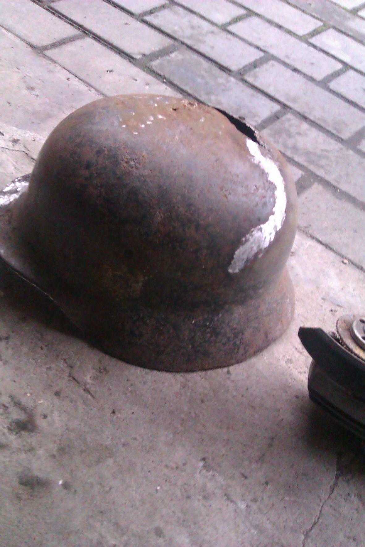

    Дайте основной в этом случае вид-изнутри для оценки геометрии.
  3. skorceni
    skorceni Stabsfeldwebel
    565
    Аргентина Антарктида Anenerbe
    Re: каска м 35
    вот
  4. Tamerlan25
    Tamerlan25 Major
    16
    28
    2.592

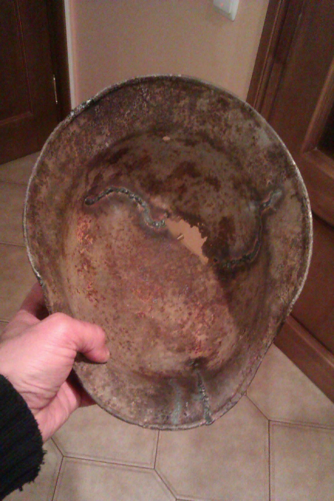

    Не, не то. Прямо вовнутрь. Так не понять, или хотя бы скажите, помята или нет, есть смещения по оси или нет.

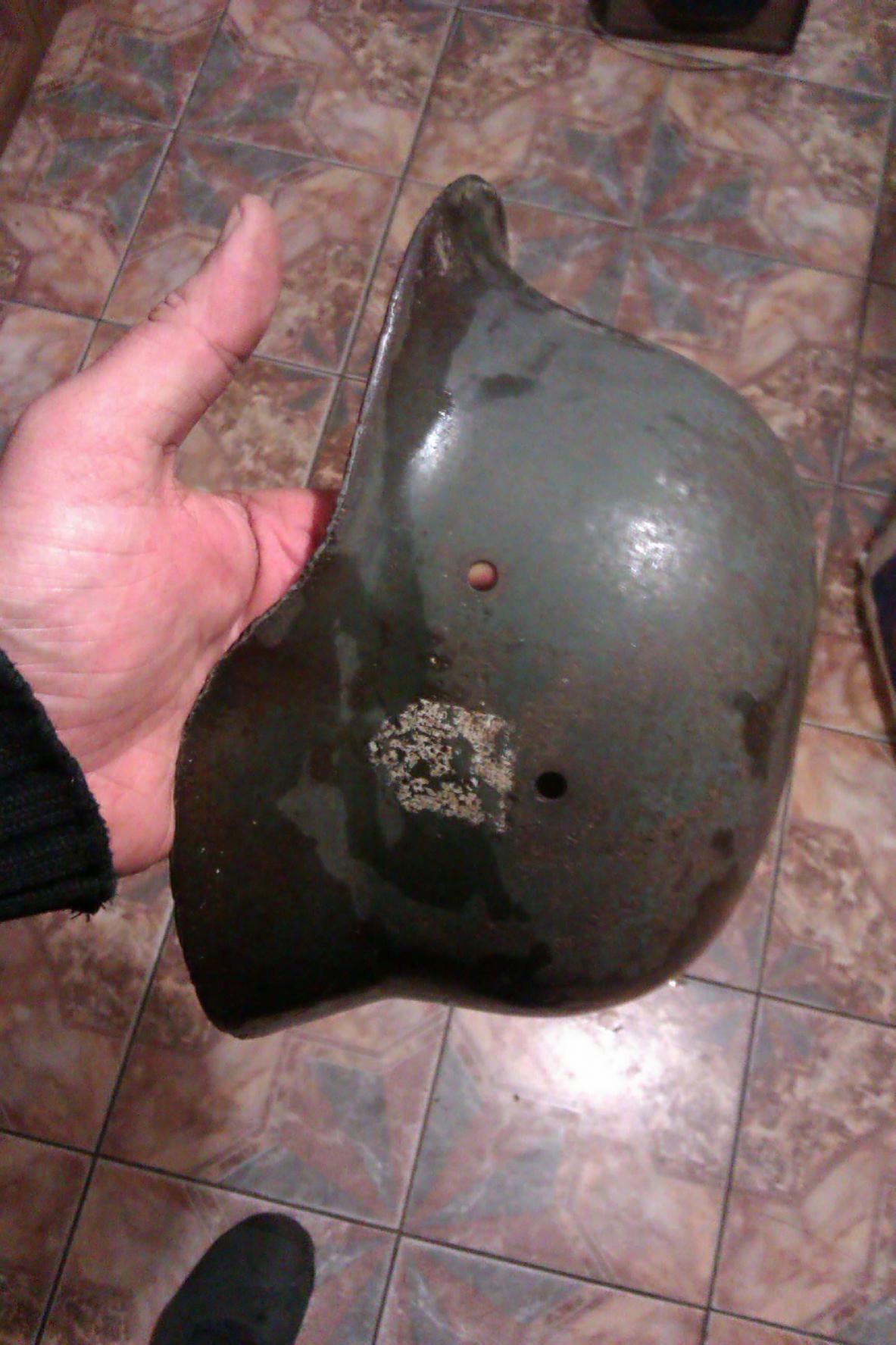

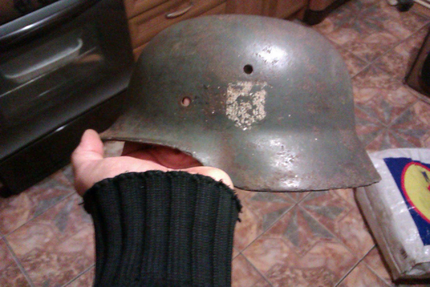

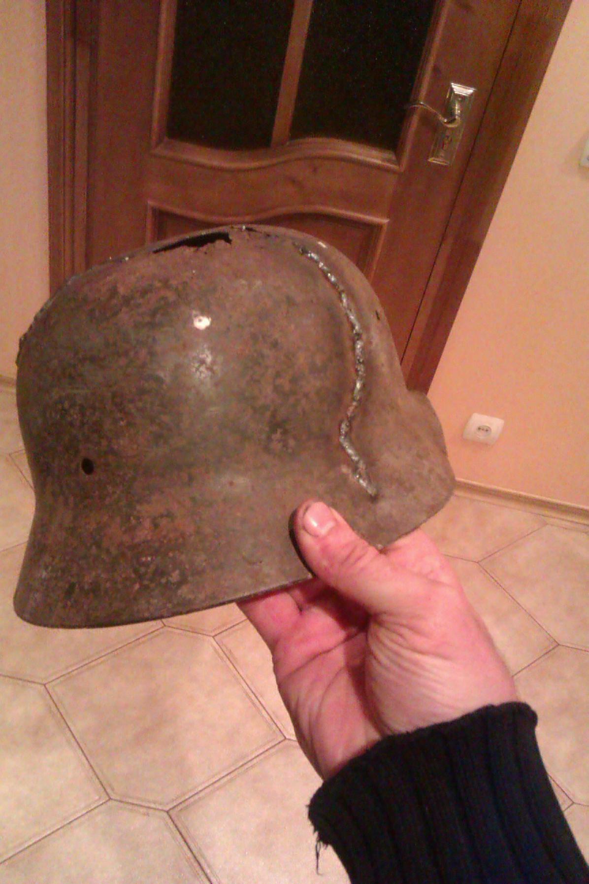

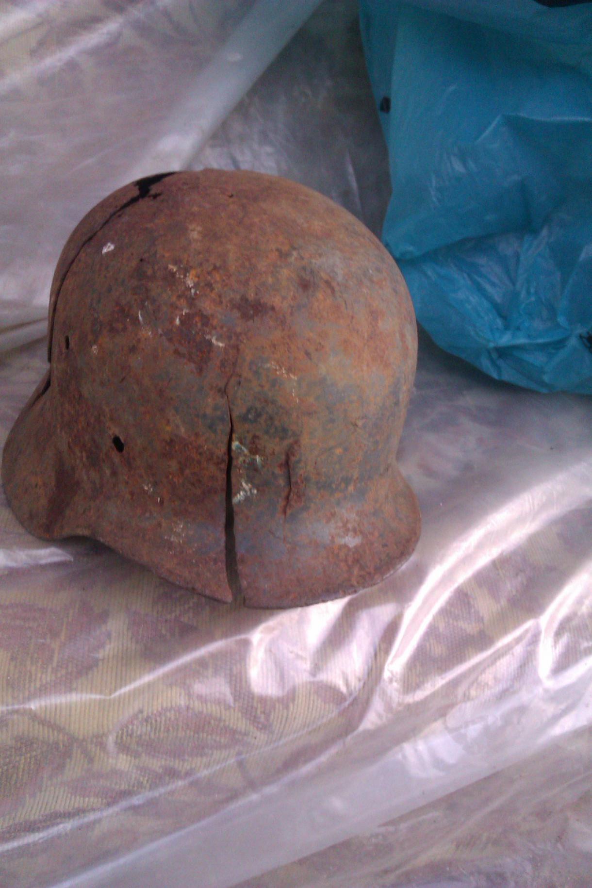

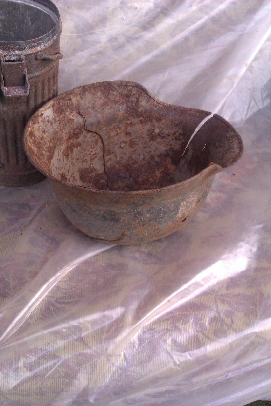

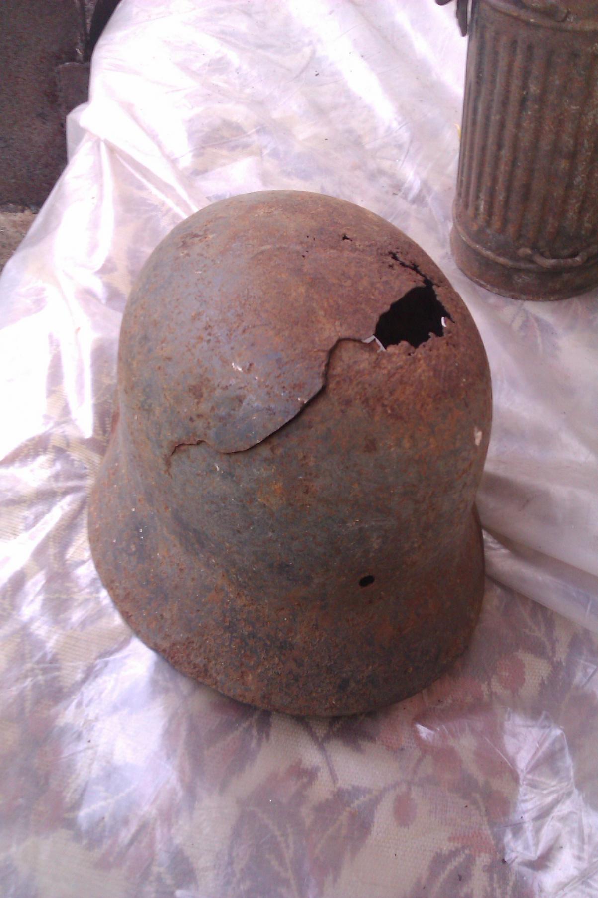

    здесь ещё одно фото,по каске скорее всего чтото проехалось и рна просто лопнула спасибо:beer:
  6. skorceni
    565

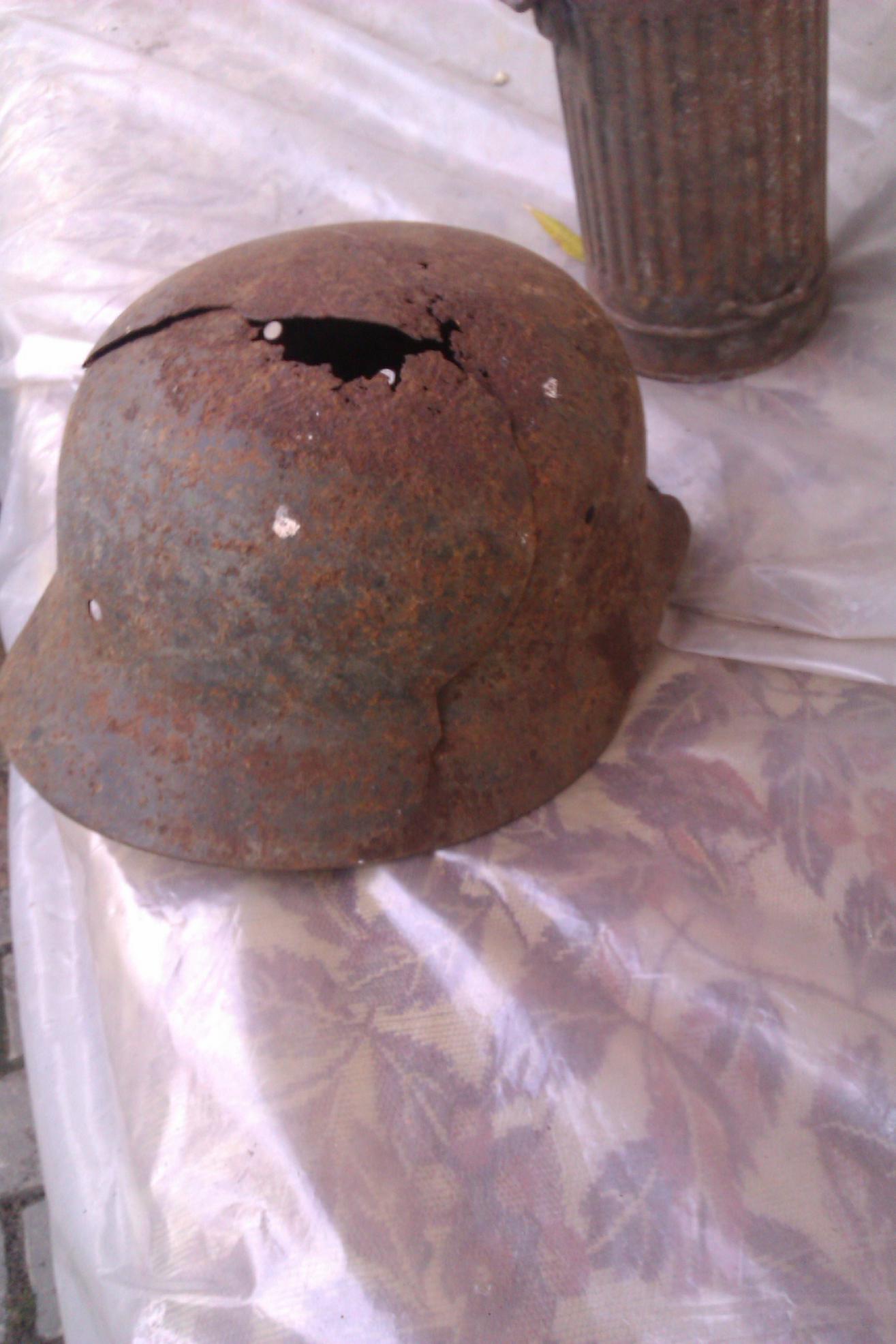

    мятен нет, смещения есть но при вытяжке и натяжке трещины стают на свои места
  7. skorceni
    565

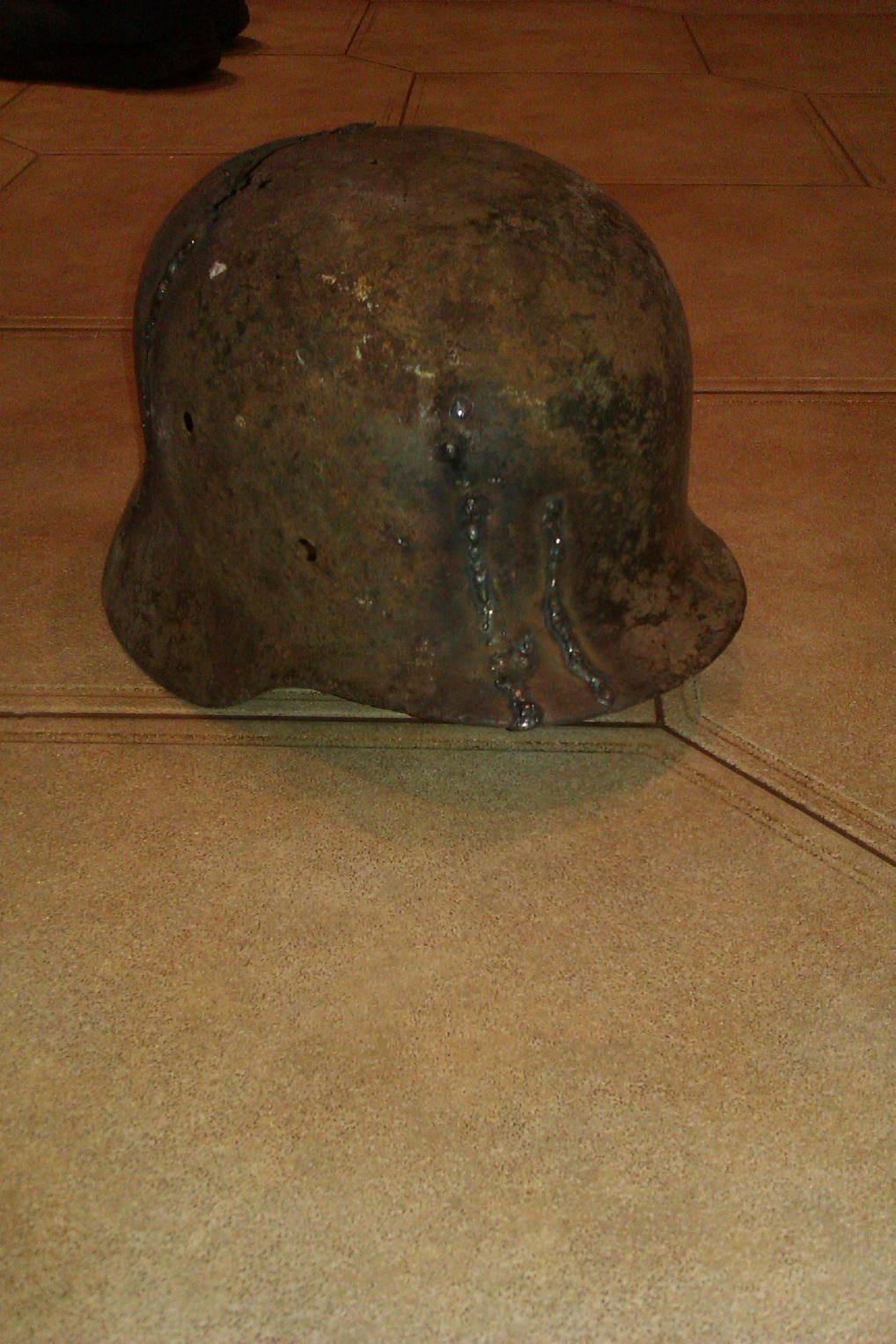

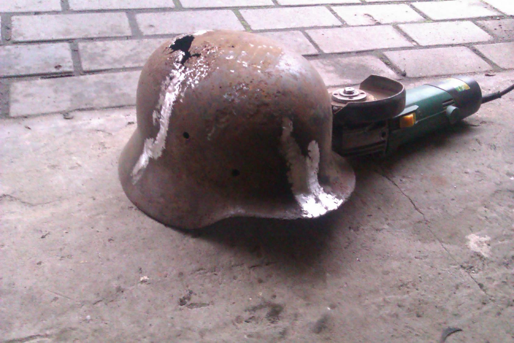

    больше всего интересует как поведёт себя метал при сварке и при прихватке трещин,не покрутит ли всю каску
  8. АСИРИС 1984
    АСИРИС 1984 Hauptmann Клуб взаимопомощи
    13
    15
    3.930
    Белая Церковь

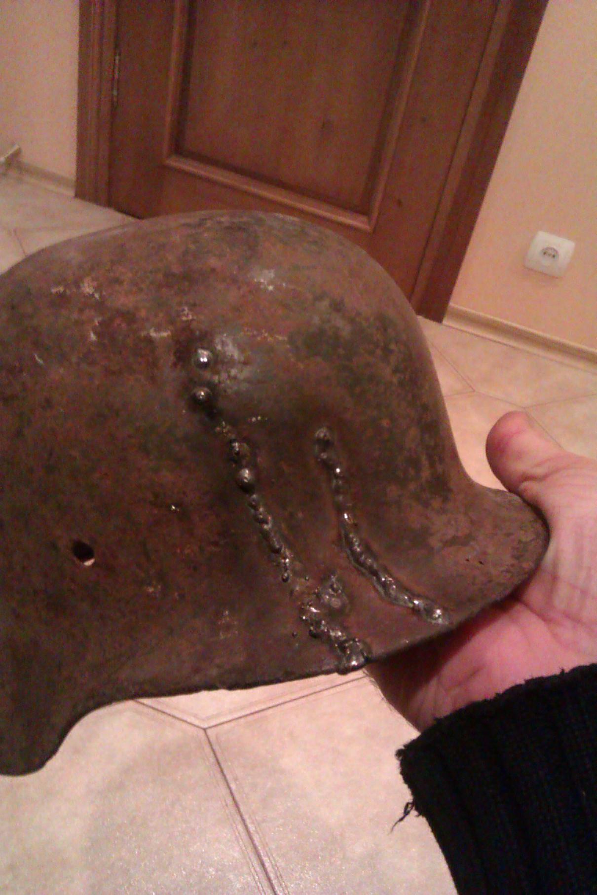

    Перед началом сварки прихватками через 30 миллиметров поприхватуйте,а потом обварка короткими швами по 30 миллиметров,как правильно выразится три сантиметра шва а потом 3 сантиметра промежуток,потом в обратном порядке завариваете промежутки,шлем не поведет.
  9. Tamerlan25
    Tamerlan25 Major
    16
    28
    2.592
    http://reibert.info/forum/showthread.php?t=238697
    Это по поводу пробы маскировать сварку. Чтобы не вело не варите сразу с одной стороны одну трещину полностью, равномерно прихватывайте везде потихоньку. Вначале точками потом швами, и варите снаружи, легче потом шлифовать. Каску обязательно помыть чтобы увидеть реальную картинку. Думаю за нее можно побороться. потом можно в мыло но деку закройте (см. тему Шпагина о пользе мытья касок) Внутри смотрите по обстановке если краски мало, то после сварки чистите хим методами до металла, подбирайте краску и со ржой тертой старите. Люверса новые, потом застарить. Ну там про шпатлевку и грунтовку, обезжиривания и нейтрализации после кислот и так все ясно. С ув.

    По куполу забыл. Его либо варить латкой-не каждому легко. Либо стеклоткань на эпоксидке. (см темы Виталий Лик). А потом красить старить со ржой, после шливовки естественно. Но купол должен быть подготовлен по месту для таких процедур-очищен от ржи. Как вариант чистить электролизом наливаете электролит ровно на донышке что бы покрывал только купол. Вобщем фантазия. С ув.

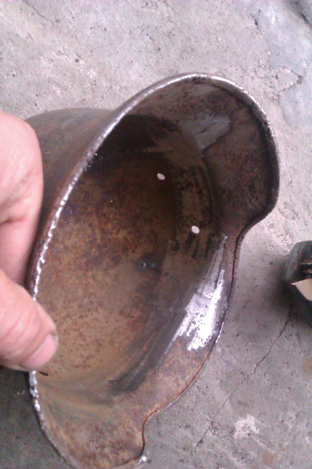

    Кажется сварные работы прошли на бисс!:beer:
  12. skorceni
    565
    да, и внутренняя сторона вроде тоже удачно:smile_12:

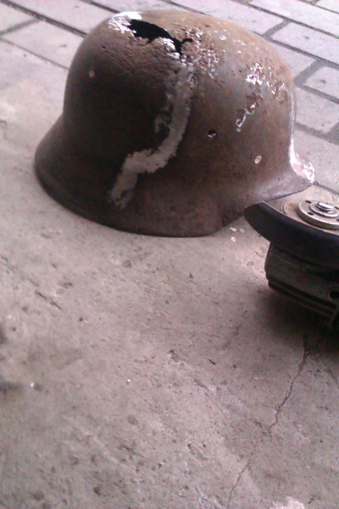

    Норма! Я бы теперь уделил внимание помывке. Если есть конечно старый касон или подходящий фрагмент, можно попробовать вварить кусочек купола. Но очень возможна и усадка на латке (будет приплюснутый). Вам решать, можно подчистить края и залатать стекловолокно-эпоксидка.
  14. skorceni
    565

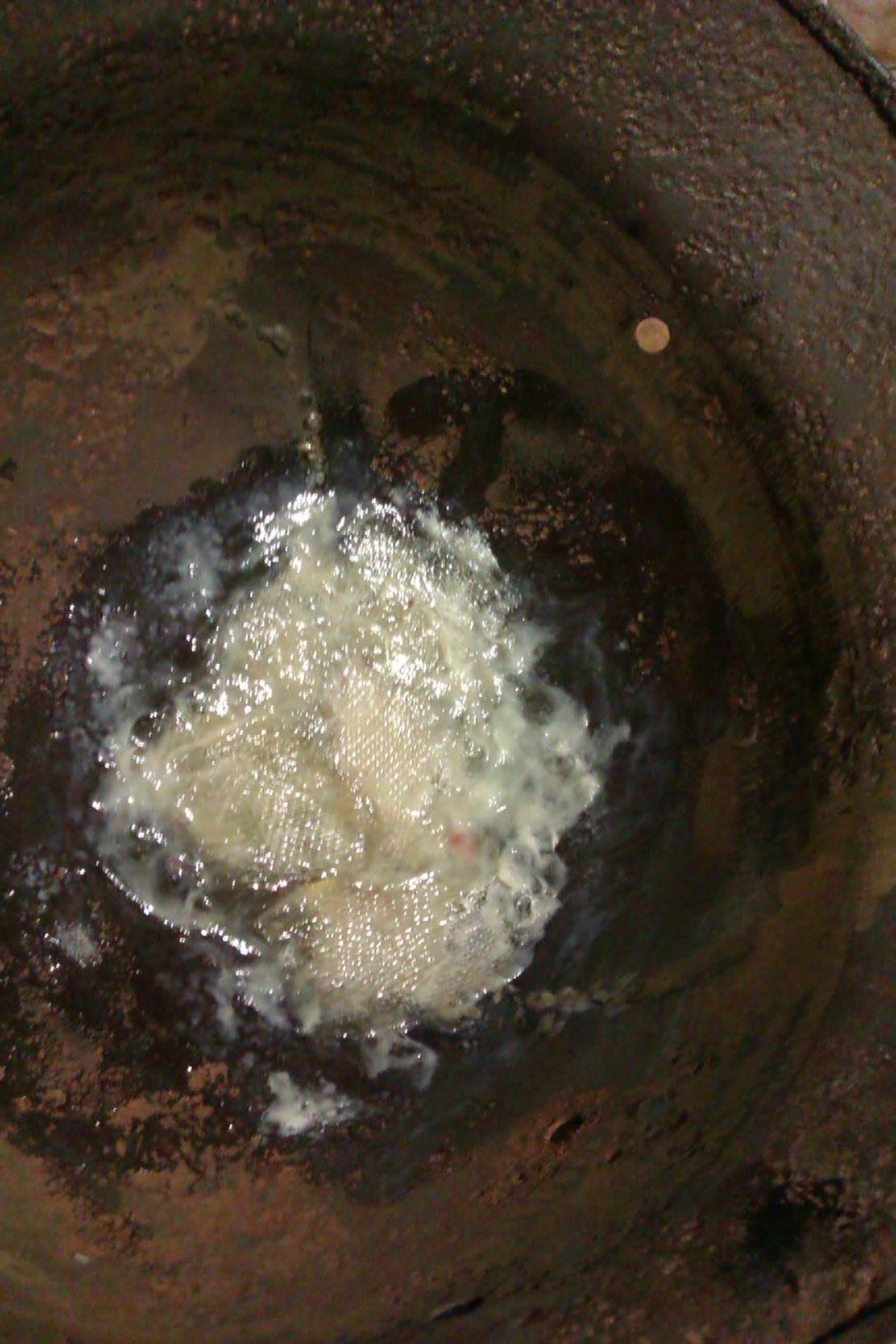

    Я буду делать стекловолокном,так как вместе со смолой это очень хороший и прочный материал который хорошо формируется:)

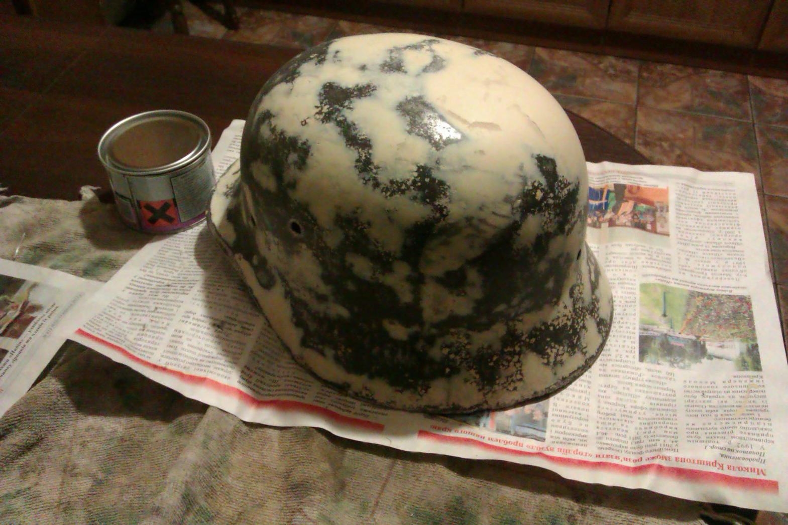

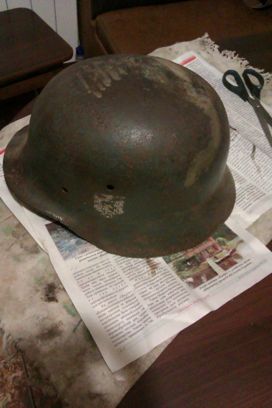

    Шлифанул швы болгаркой,каску обработал кислотой,вымыл в порошке!

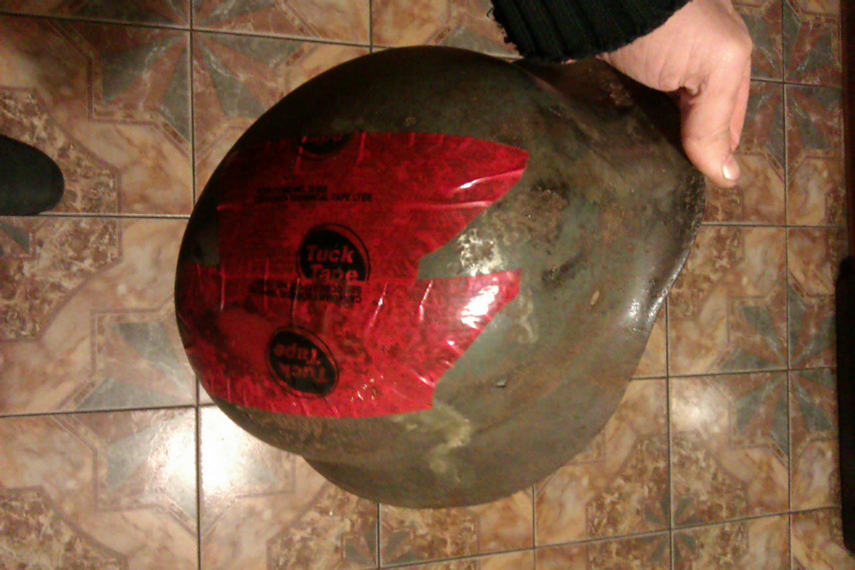

    дыру заделал стеловолокном

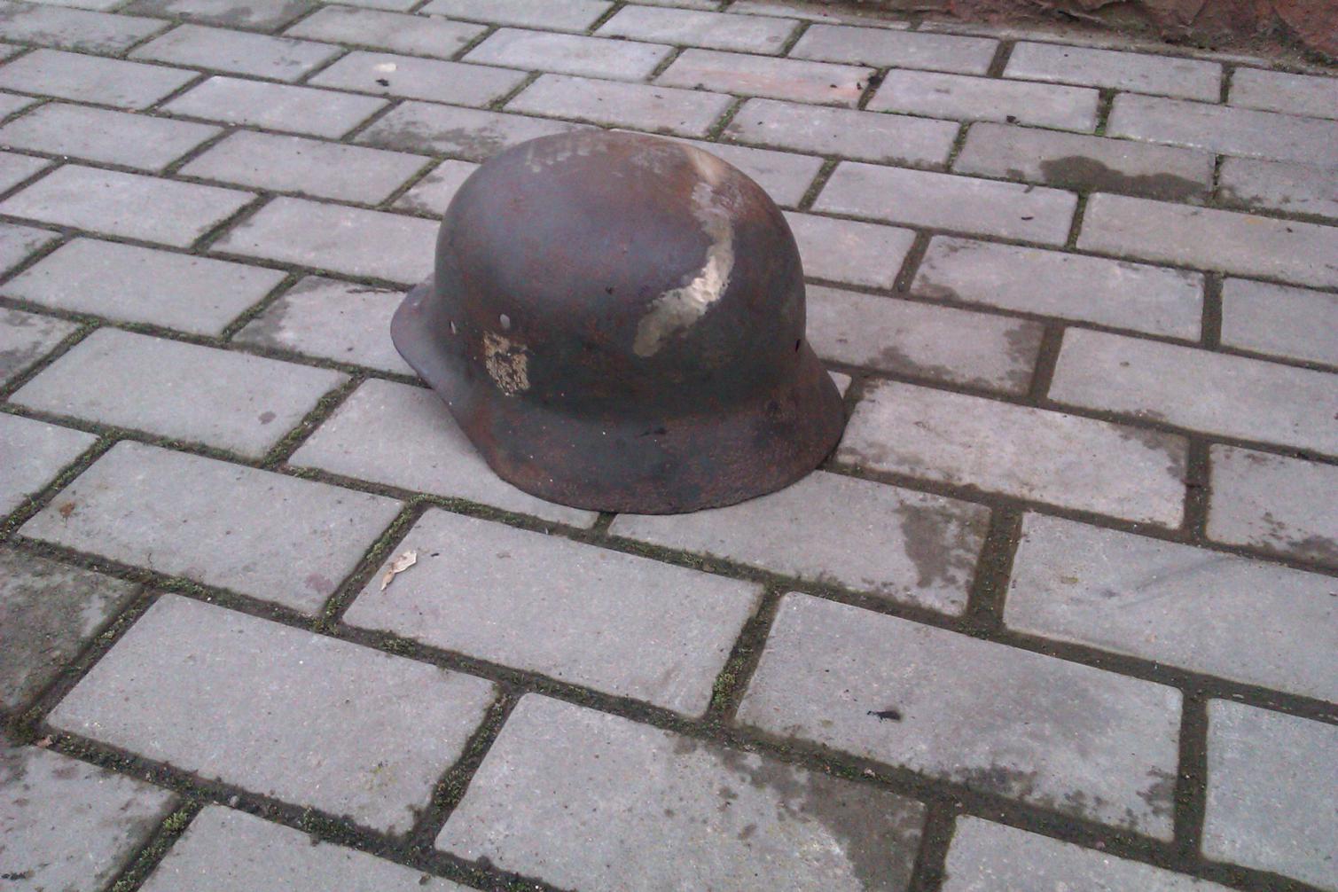

    Да подскажите как подобрать цвет такой же как и был,какой номер краски в моём случае, и ещё размер по кламерах 65 как правильно расчитать обручь подшлёмника?
  18. Master1
    Master1 Obergefreiter
    184
    Обратитесь на машынный подбор красок(желательно к подборщику с опытом), подберут и в балон заправят:beer:
  19. Александр Лемешко
    Александр Лемешко Major
    2.723
    Sumy
    Если будете заказывать-64й размер,на 56-57й размер головы,исходя из размера Вашей(57 или 56)

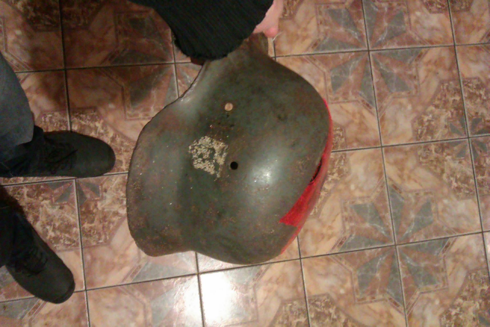

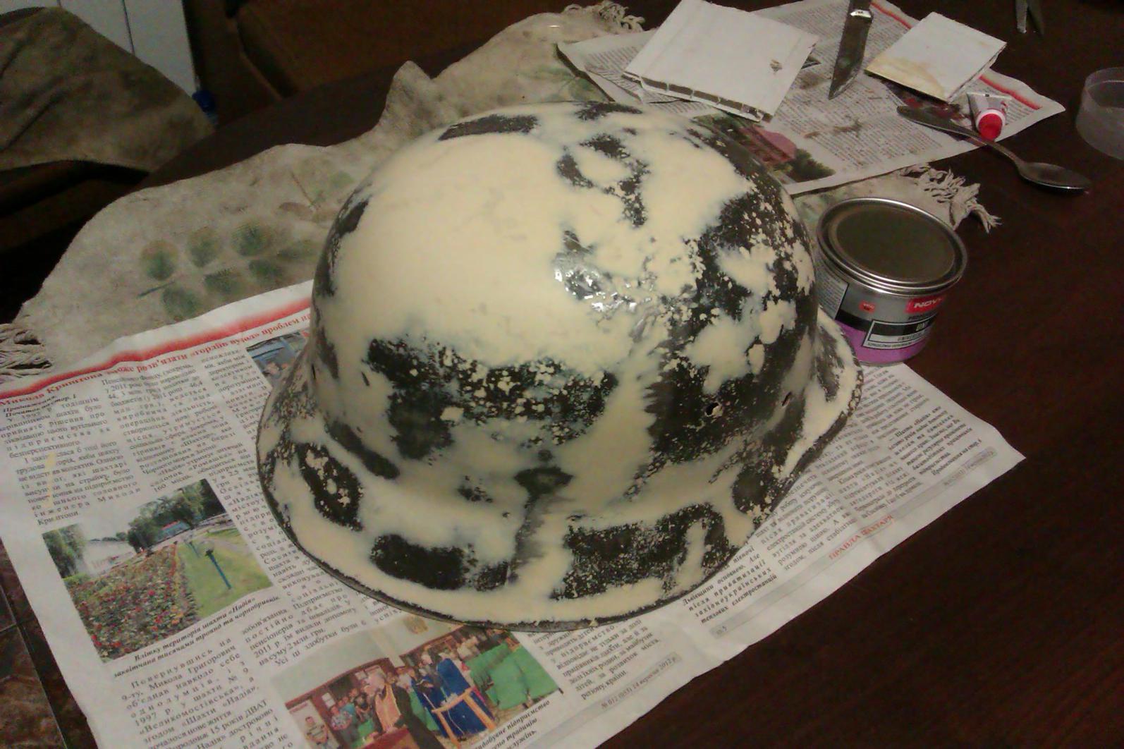

    дыра заделана, остатки смолы зачищены,каска потихоньку начинает принимать первозданный облик:)
  21. skorceni
    565

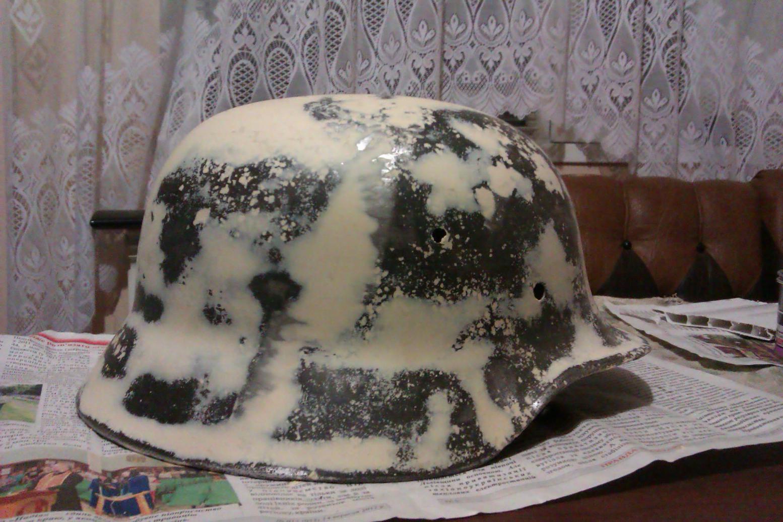

    теперь ещё раз промывка , и шпаклёвка продолжение будет!

    Вы все убили. Изначально определялись работать " по месту" , беречь остатки "родни", маскировать швы, а сейчас это заурядный исходник.
    10 користувачам це сподобалось.
  23. skorceni
    565
    ))) Нечего я не убил,всё идёт так как я и задумал изначально! С чего вы взяли что я буду сохранять проржавевшую краску и затёртую до невозможности дэкалию? Вы каску видили на первом фото??? И зачем это нужно если краска подбирается без проблем??? А декалии на принтере распечатать и зделать трафарет вообще труда не составляет!))) Так что ничего я не убил,и не нужно выдумывать!!!:beer: с уважением Отто
  24. Tamerlan25
    Tamerlan25 Major
    16
    28
    2.592
    Хозяин конечно -барин. Тогда весь процесс вообще нарушен. Вы каску только помыли? Если всю шпатлевать собирались-нужно было основательно чистить. Или химическими методами или электролизом-до бела и никак по другому. Во избежании других недоразумений -не печатайте декали Вермахта на принтере или через трафарет. Нанесенная на сегодняшний момент шпатлевка обязательно отвалится при такой подготовке. Никаких выдумок просто химия процесса. С ув.
