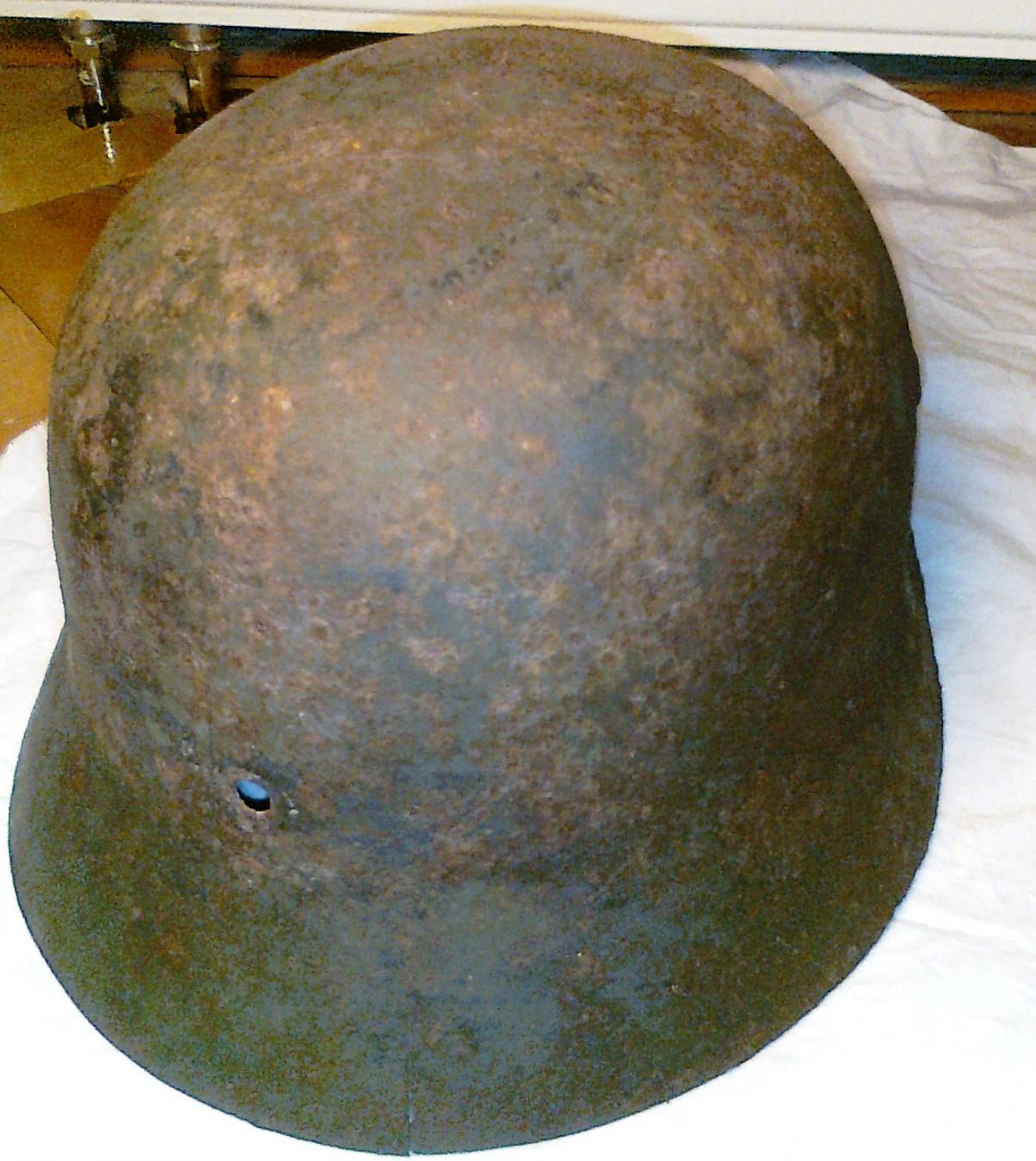

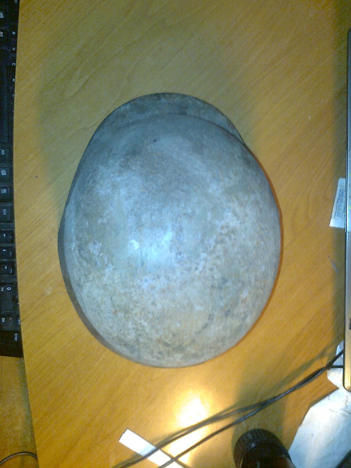

    ось така каска м 35
    зараз замочується в милі
    камраден де можна купти санекс ?

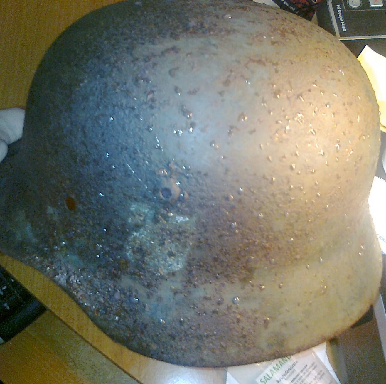

    так після доби в милі стало ясно, що курці капець..:( але зате виліх підпис власника з номером :)
    триколор або ще під перекрасом або вже давно стух ..

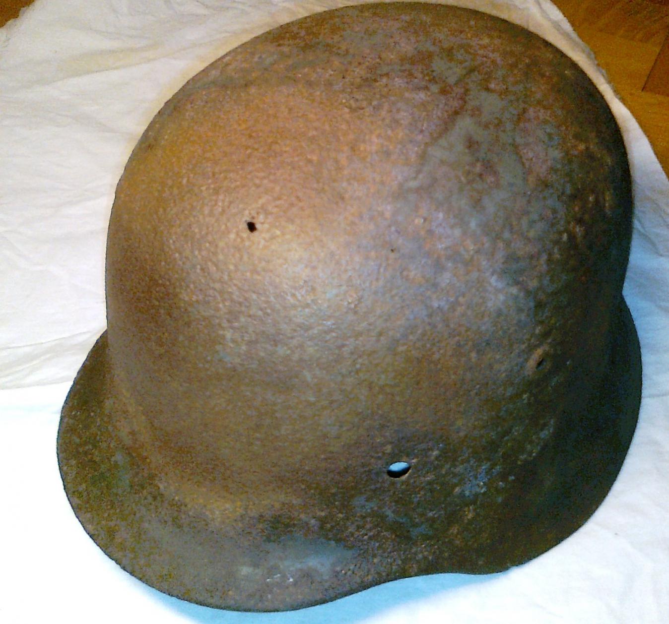

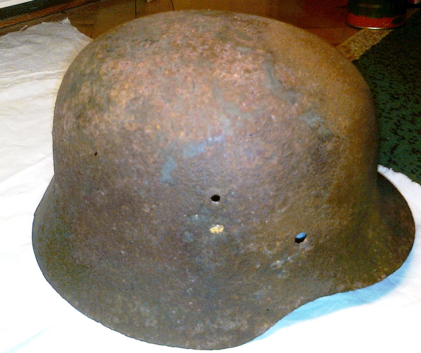

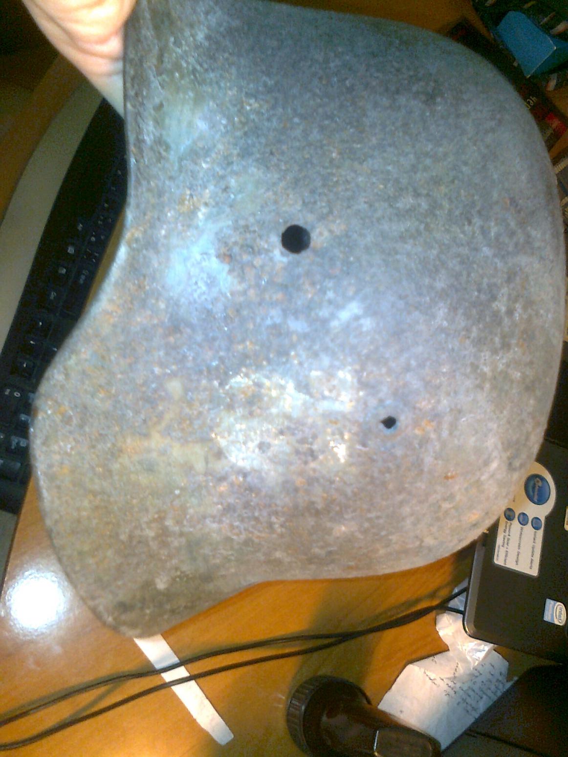

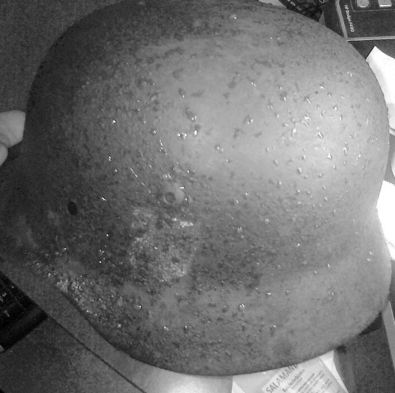

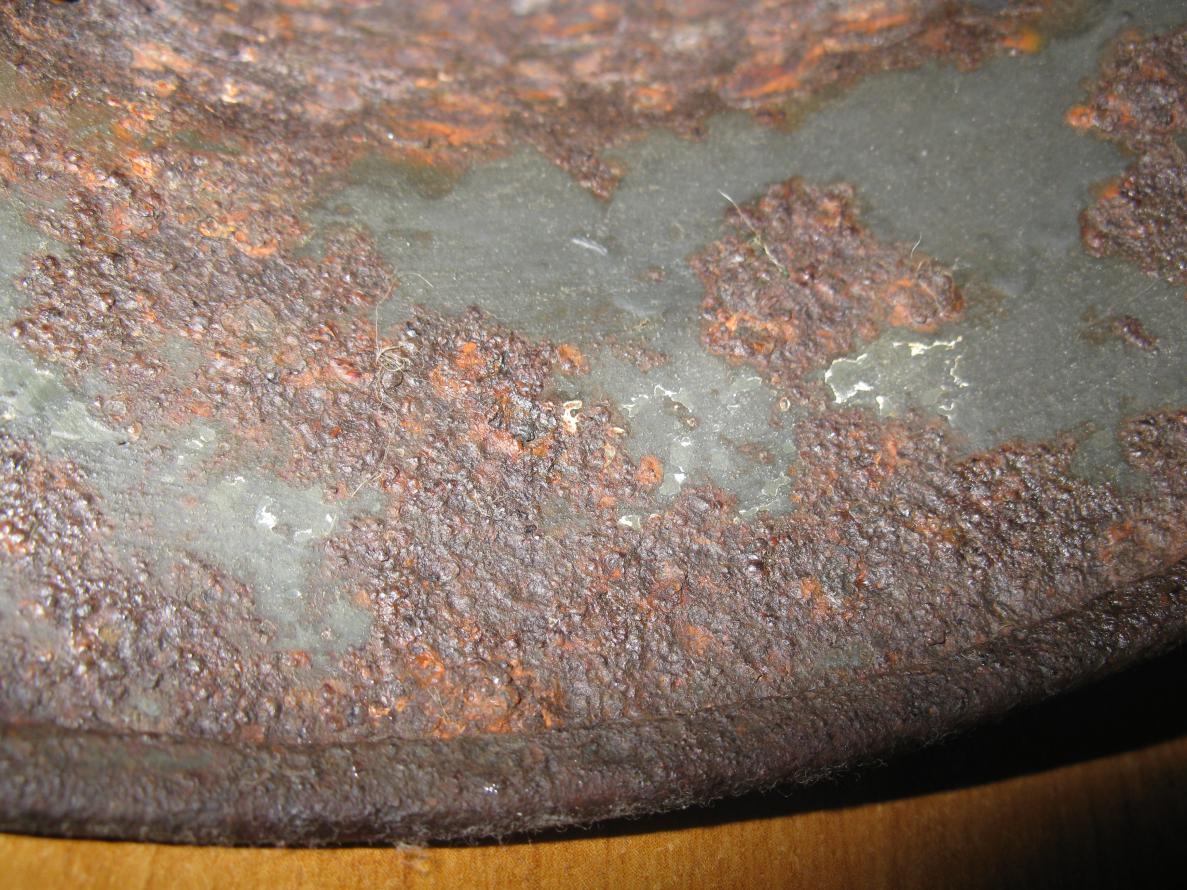

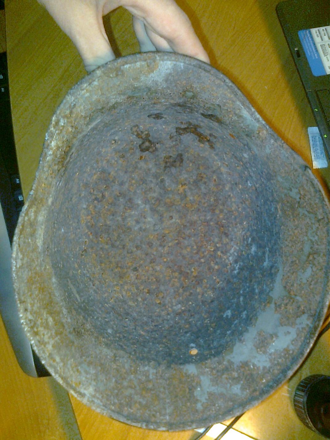

    так після "проявки" я результатом залишився не задоволений ... каска пішла далі в мило , приблизно на тиждень , між іншим це все завдяки ось цій темі : http://reibert.info/forum/showthread.php?t=180304
    тепер фото трішки краще ( всеодно фотоапарата нема ) *всі гладкості це і є рідна фарба , поміж іржі теж є рідна форба тому і пішла в мило ...:)
    надіюсь з Божою допомогою щось таки з неї буде:)
    фото в кольорі і чорнобіле ( на чорнобілому краще видно )

    Я бы ее пропескоструил и дал бы ей новую жизнь,не смотря на то,что многие со мной не согласятся!!!!!!!!!!!!ХОЗЯИН-БАРИН!

    чесно зізнатись , виникала така ідея , але зупинило її сукупність факторів , в житті вона краще виглядає ніж на фото ( фото дісно -дрянь :smile_11: ) + існує який не який підпис власника ( неможу щолкнути ) з особистим номером ( те що проглядається це букви і 057 ) + він в польовому перекрасі , а тому є ще надія на фарбу...
    хоча є дещо інша ідея підреставрувати його трішки з середини ( прошпаклювати внутрішній купол і підмалювати ... це тільки ідея після мила буде видно)

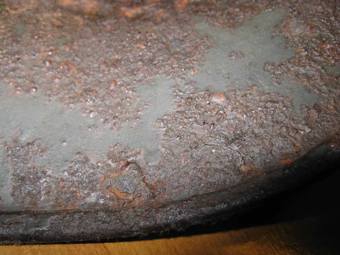

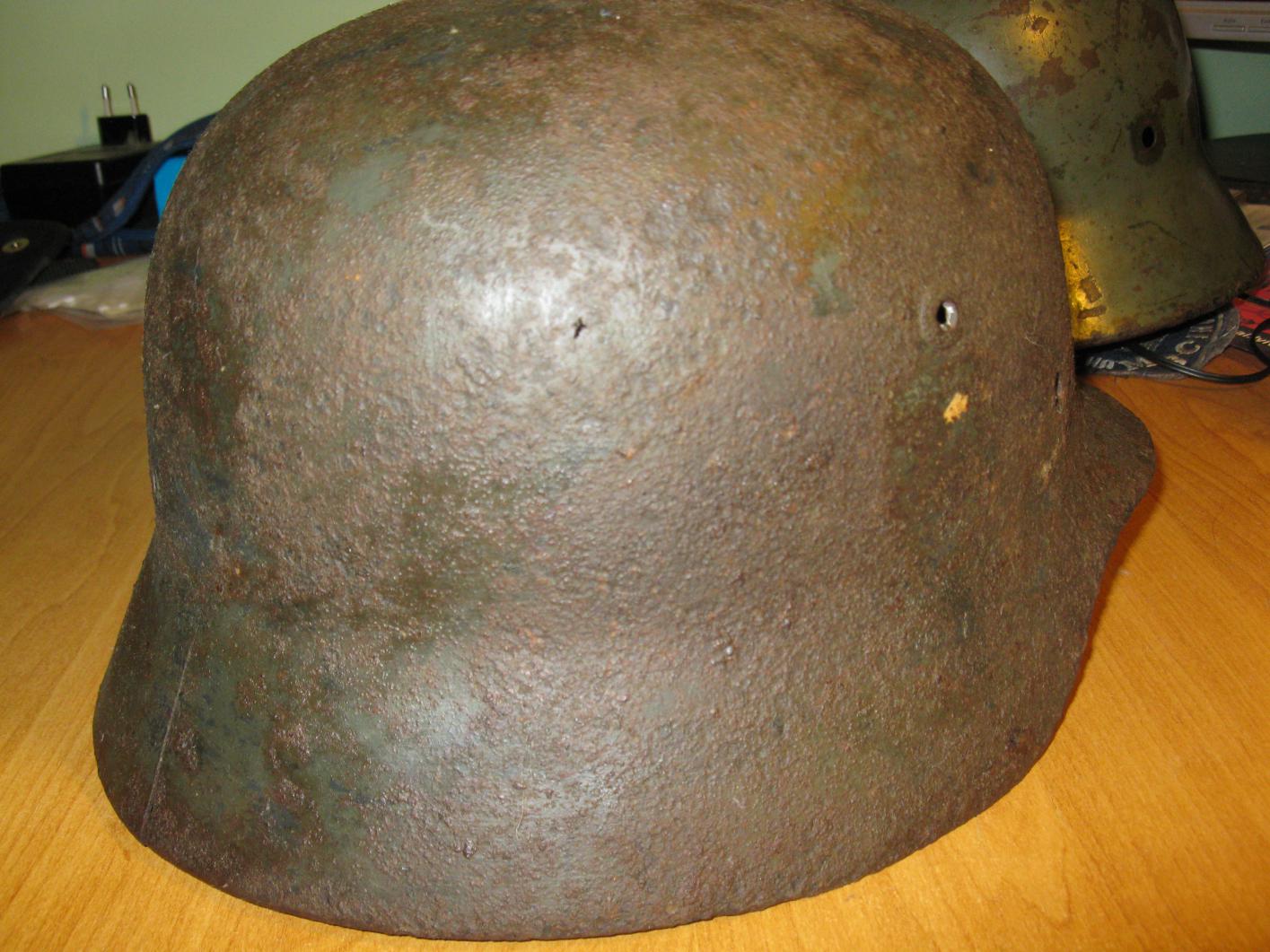

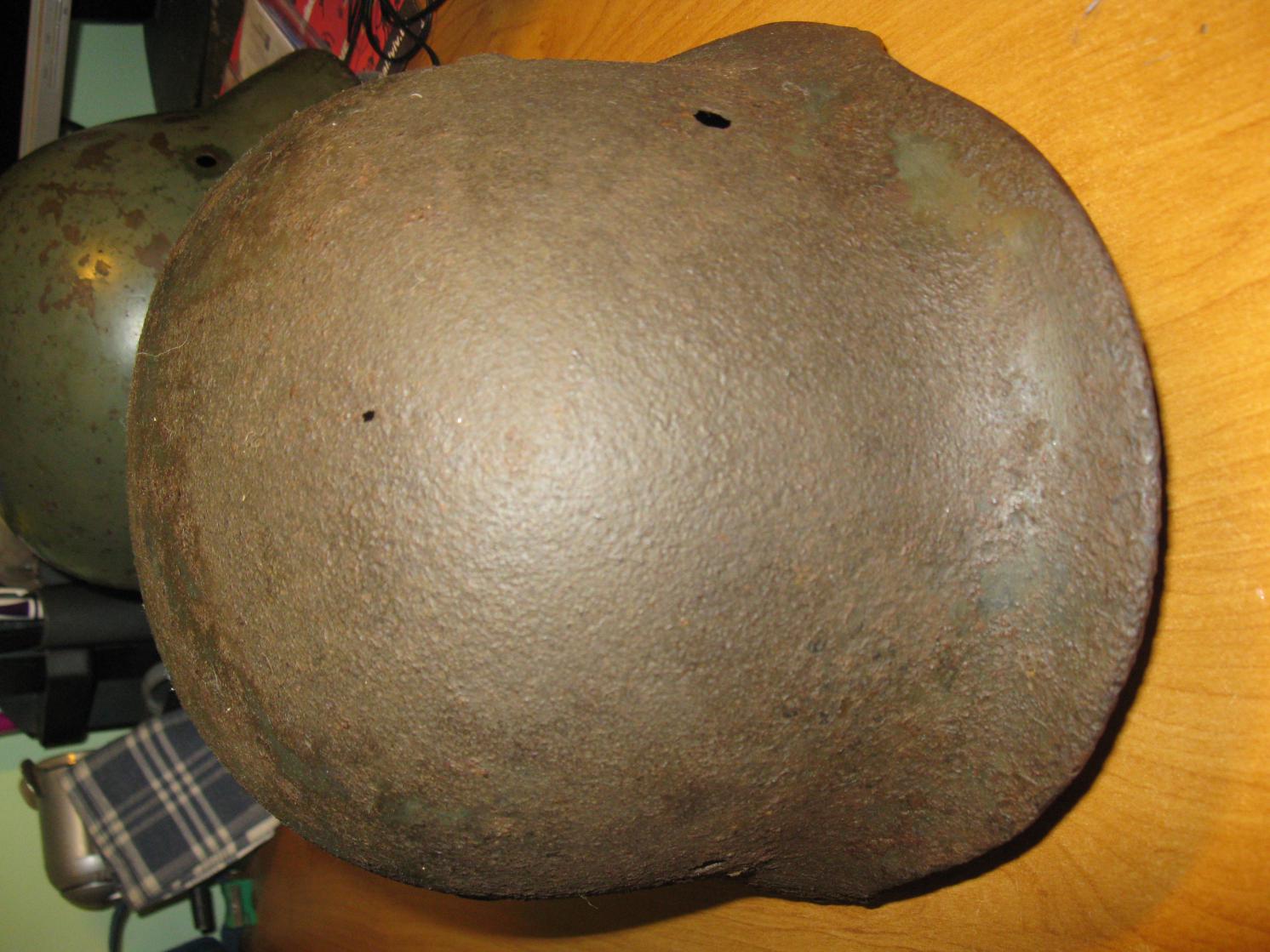

    тиждень неминув але було достатньо ще пару днів щоб зрозуміти, що мило тут далі безсиле...

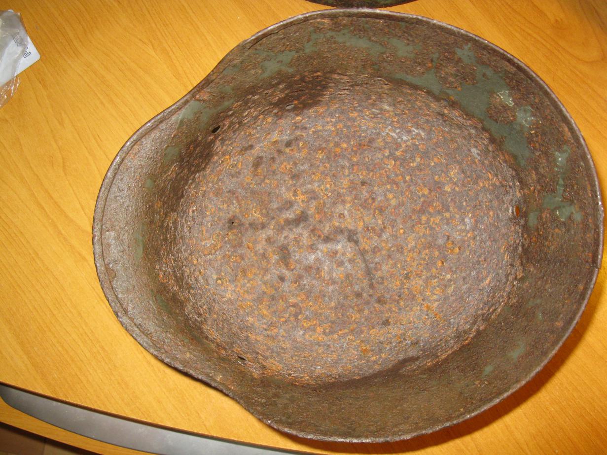

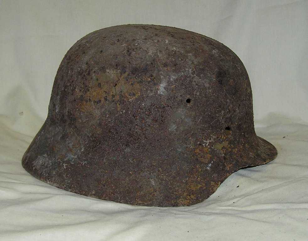

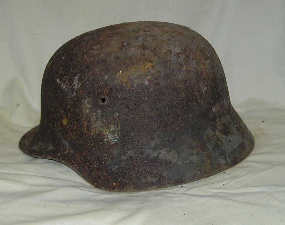

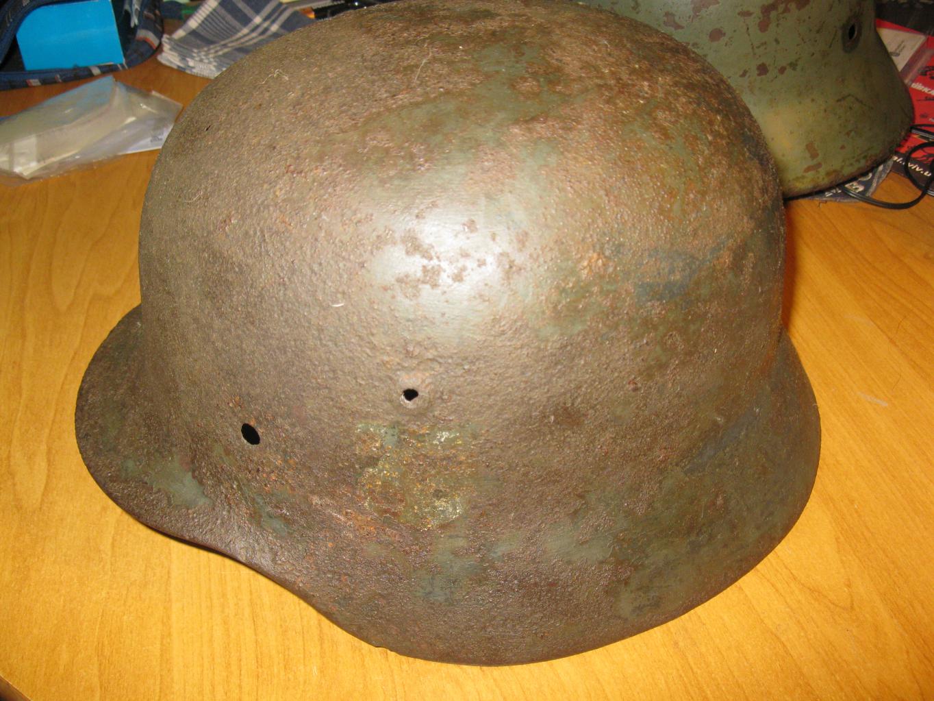

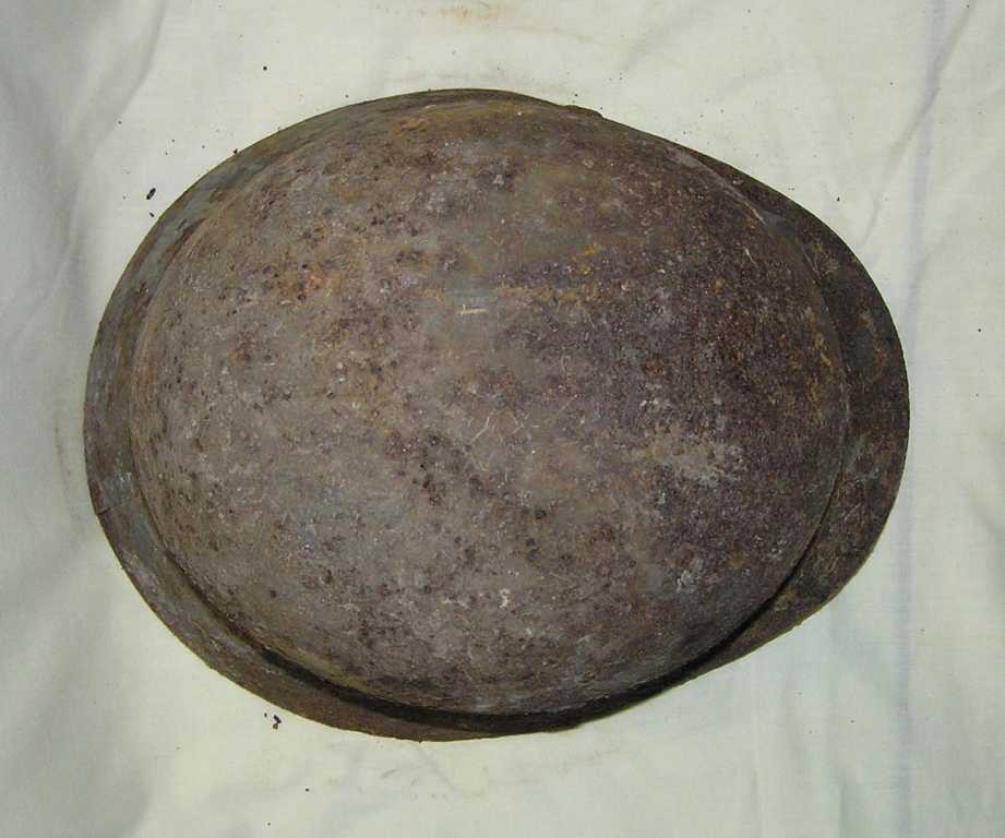

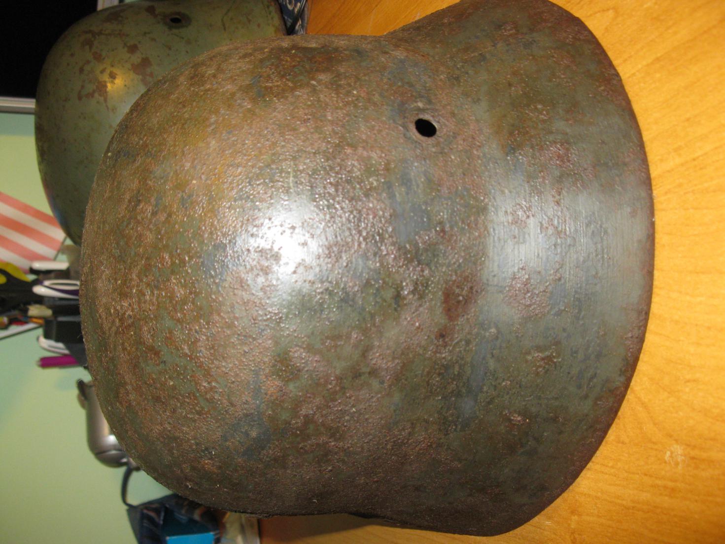

    ось фото нарешті в хорошій якості
  18. урк
    урк Leutnant Клуб взаимопомощи
    6.080

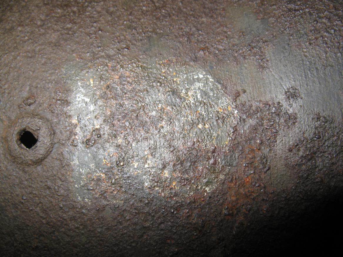

    + підпис ( те що видно ) ну і фотки того що він в перекрасі ( видно потьоки фарби польового перекрасу ) також фото того , що залишилось від декалей
    хочу ще додати , що даний шолом цікавий тим що по перекрасу він ше мальований в "камо" ( ті чорні плями що видно ) ну або це ще один перекрас
