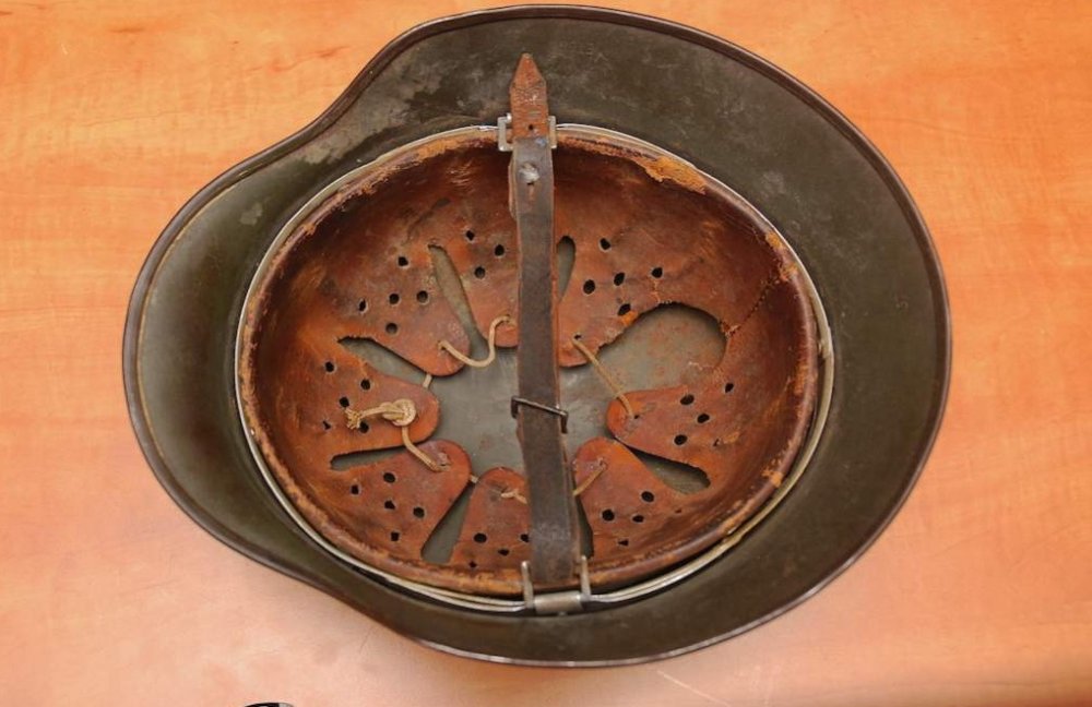

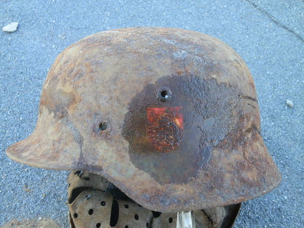

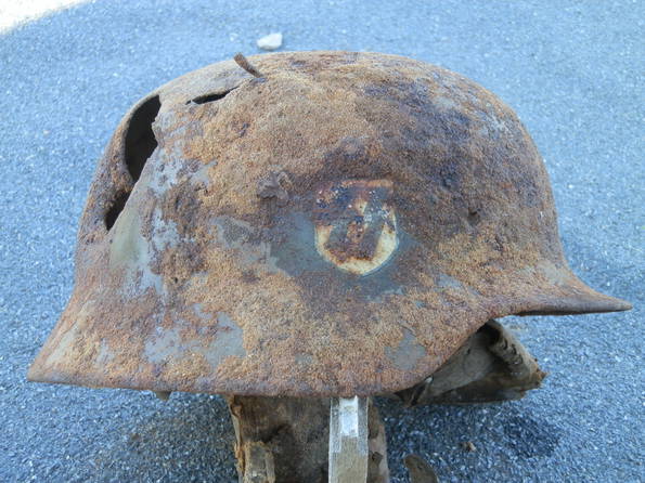

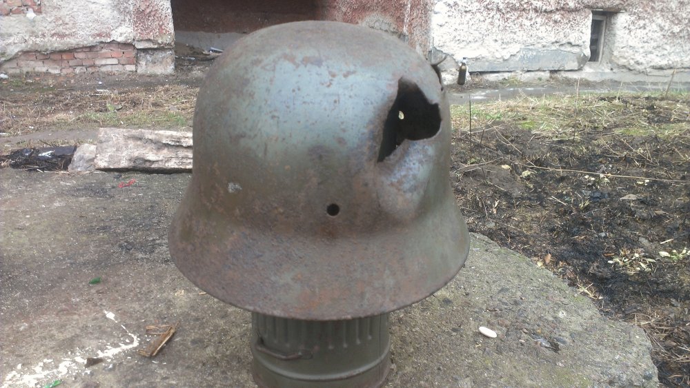

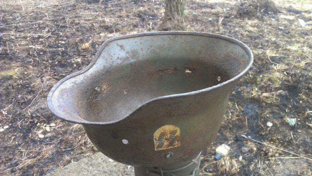

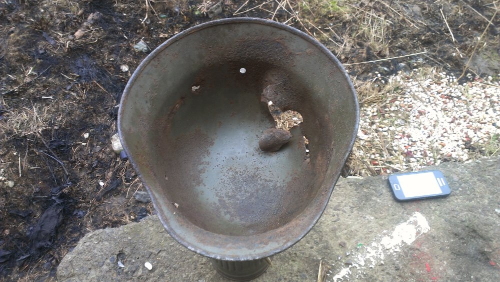

    Потрапив до рук такий екземпляр,ССмана мию вперше,власне чистку уже завершив,головне питання чим його законсервувати???
    Фото який шолом зараз можливості зробити не маю,уви:cool:

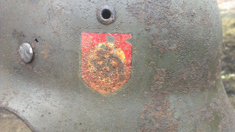

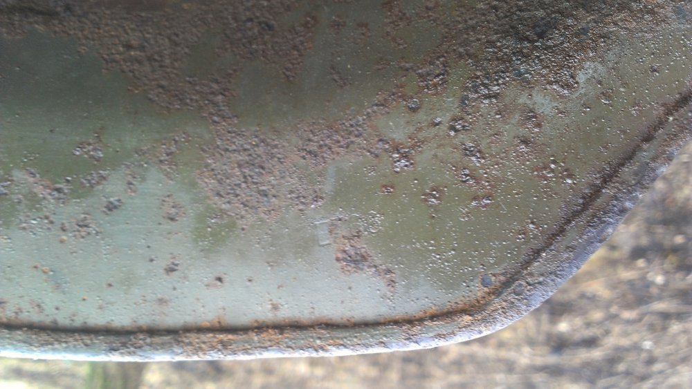

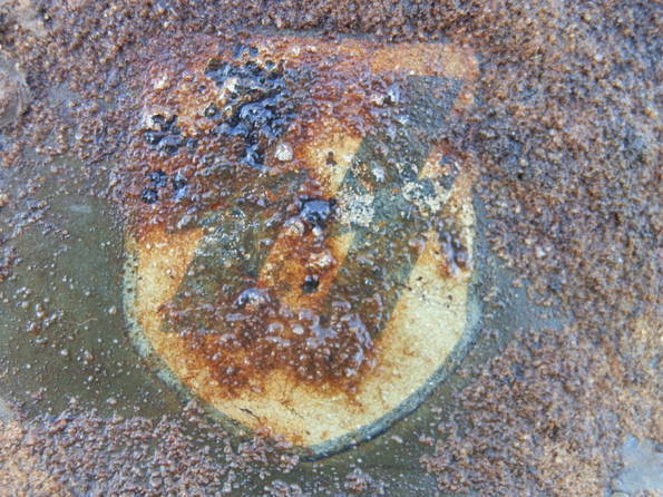

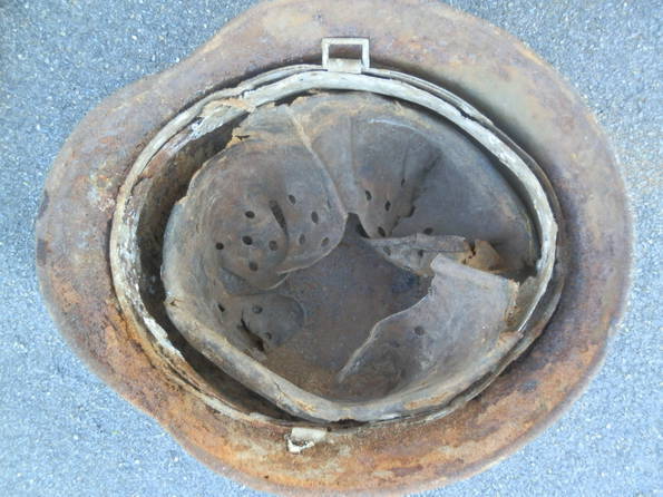

    Ось таким він був до чистки.
    Зараз шолом уже фактично готовий,лише зіштовхнувся з проблемою чим його законсервувати,підскажіть будь ласка чим,як і в якій пропорції обробити шолом?
    Питаюсь вашої поради бо боюсь зіпсувати.
    Усім наперед вдячний за допомогу.

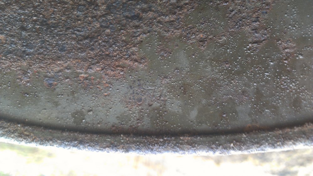

    Справа у тому,що чистку уже завершив,але з власного досвіду знаю,якщо зараз вийняти шолом із водного середовища у якому я його мив і висушити при цьому попередньо не законсервувавши він в моменті почне обкладатись ржавчиною.
    А я не знаю чим його законсервувати,зараз хочу визначитись чим краще,а завтра вийму законсервую і покажу результат.

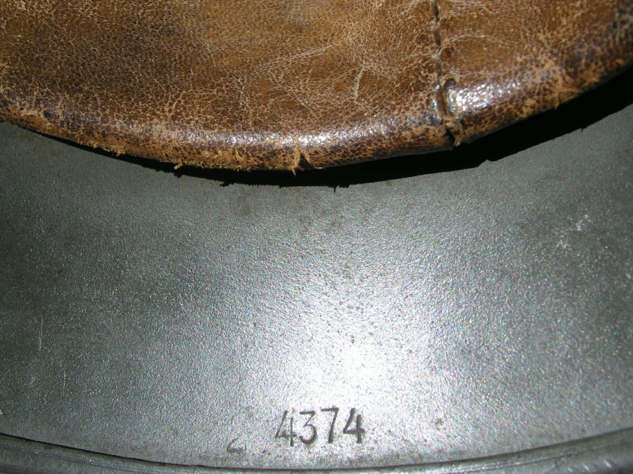

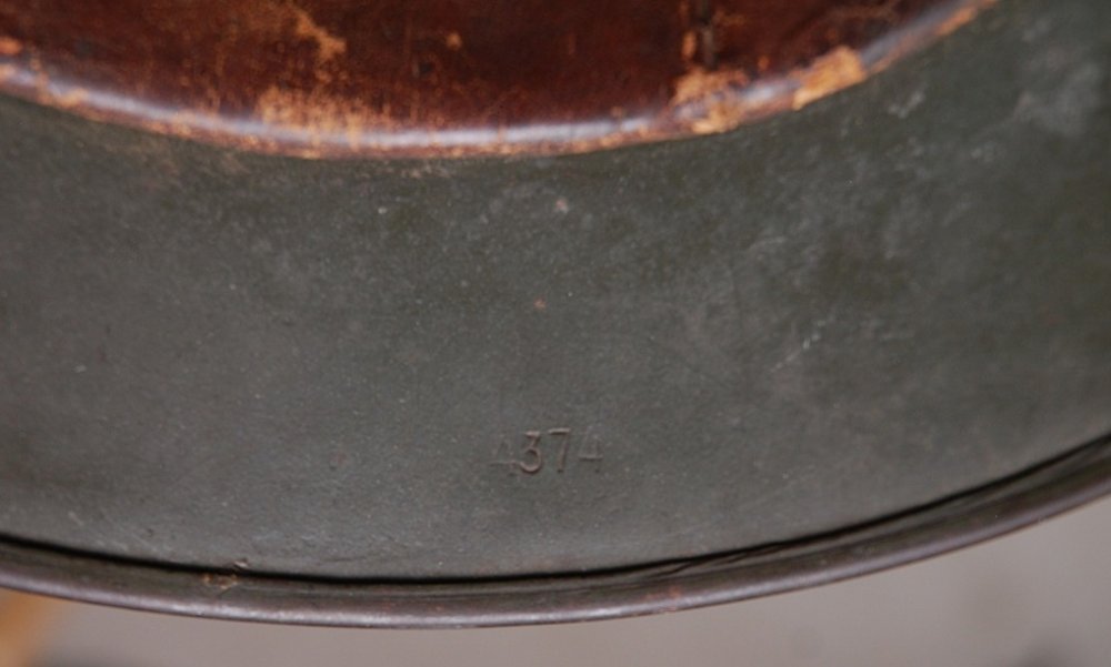

    Уже відомий номер партії,спеціально для Олександра його вкажу№ 4374 ЕТ 66.
  13. Александр Лемешко
    Александр Лемешко Major
    2.691
    Sumy

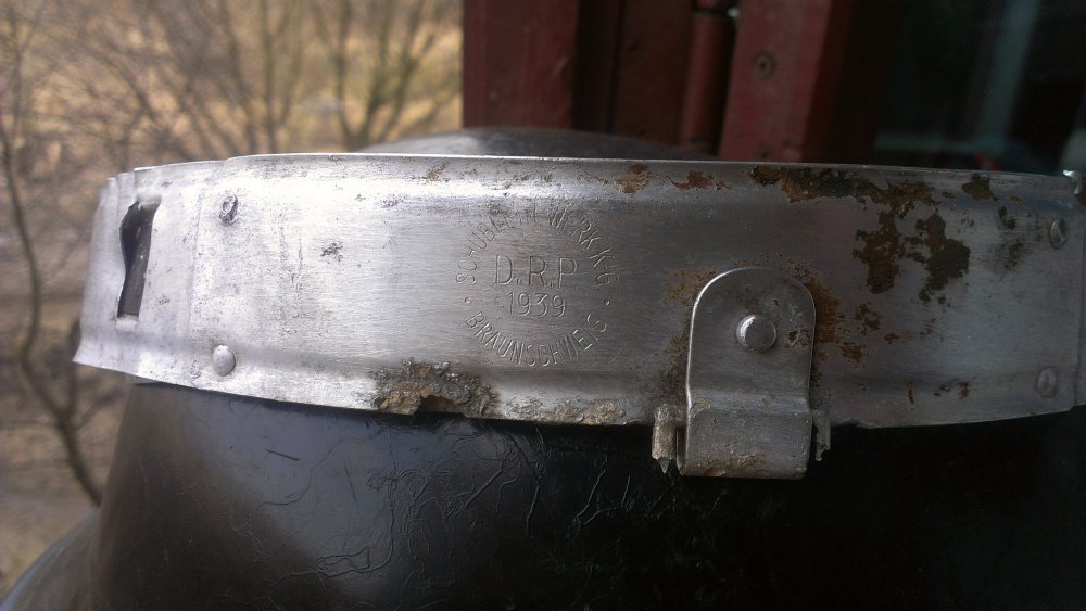

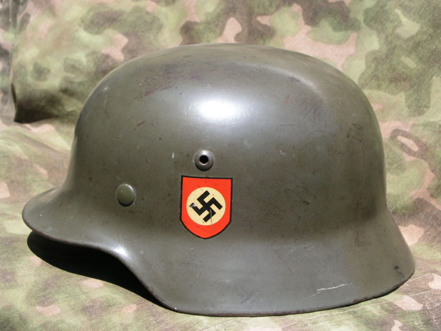

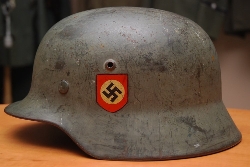

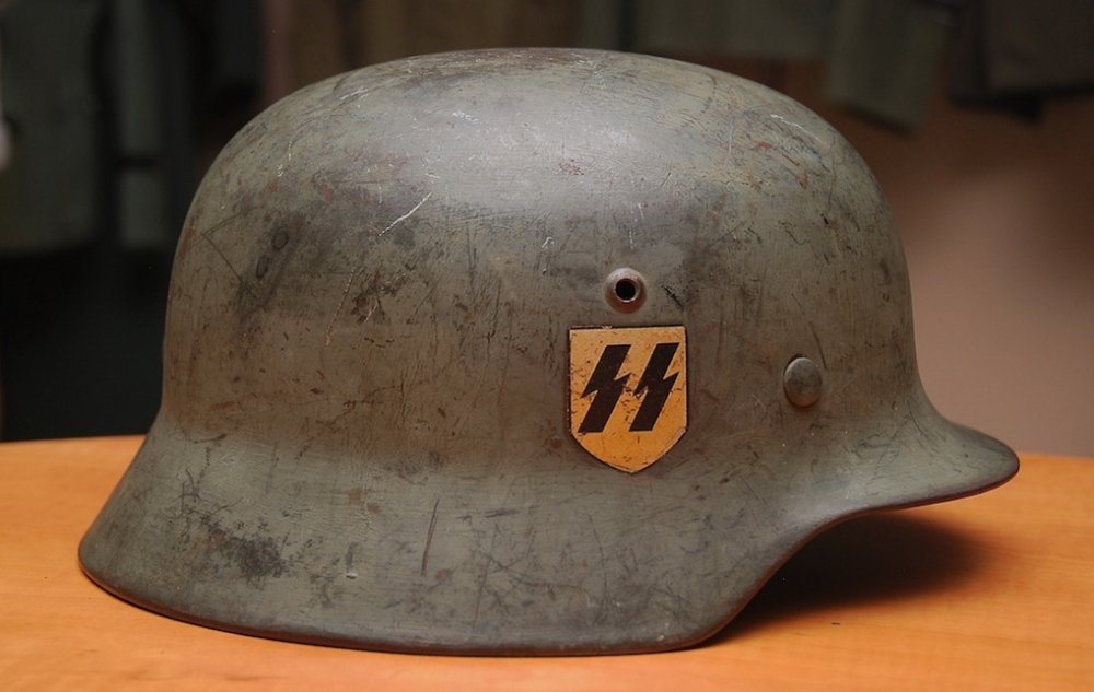

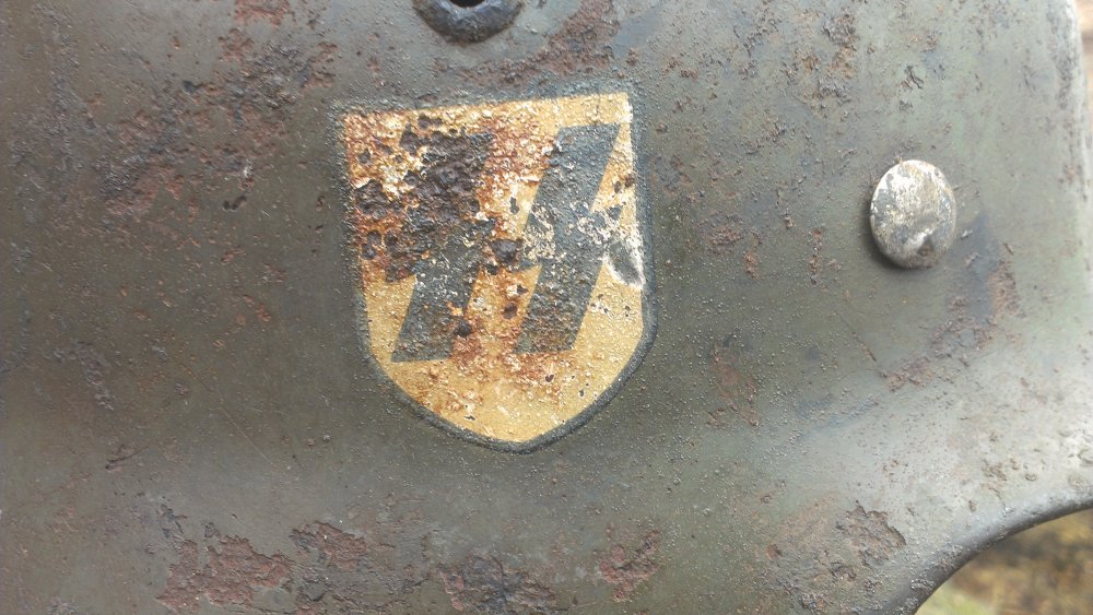

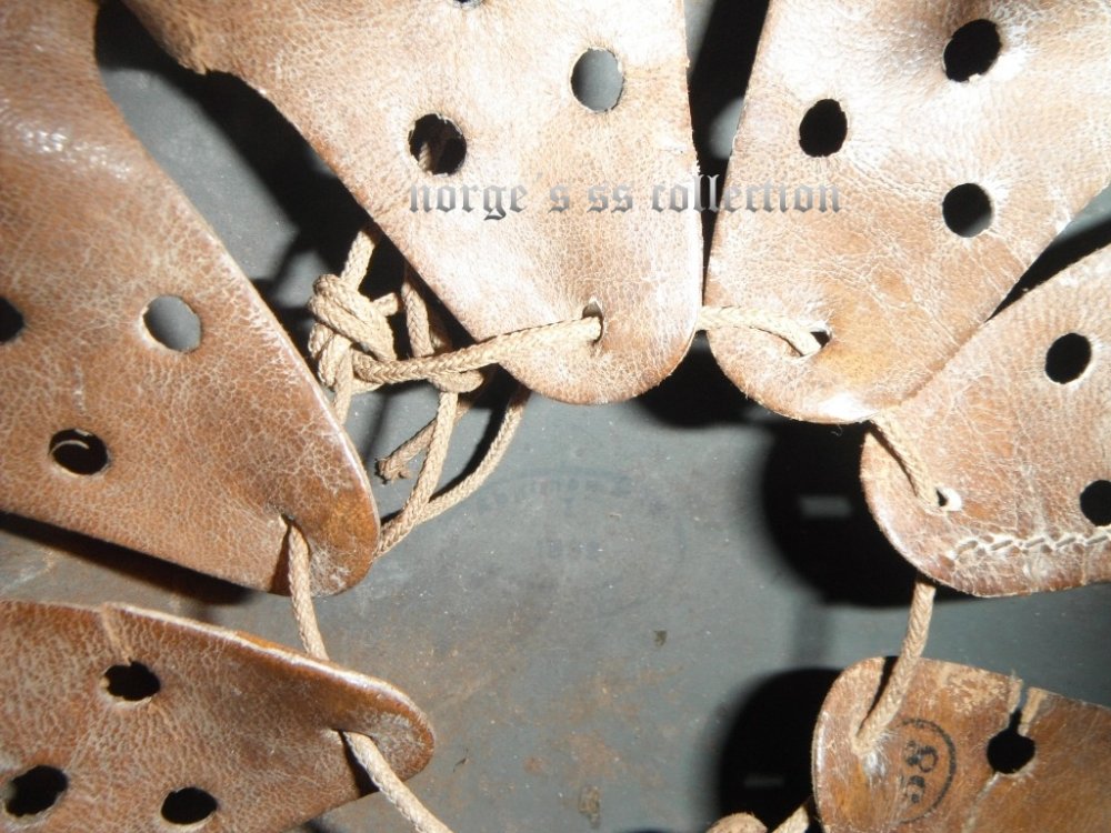

    Дуже дякую Андрій!! Як будеш виставляти на показ шолом,зроби будь ласка і фото розмірника з номером партії:beer:Обруч не виймався?? Припускаю,що F.W.Muller1939. Пропоную увазі сестричок цієї красави...
    Останнє редагування: 28 лют 2015
    ALEKS81 та Rudolf Ribbentrop подобається це.

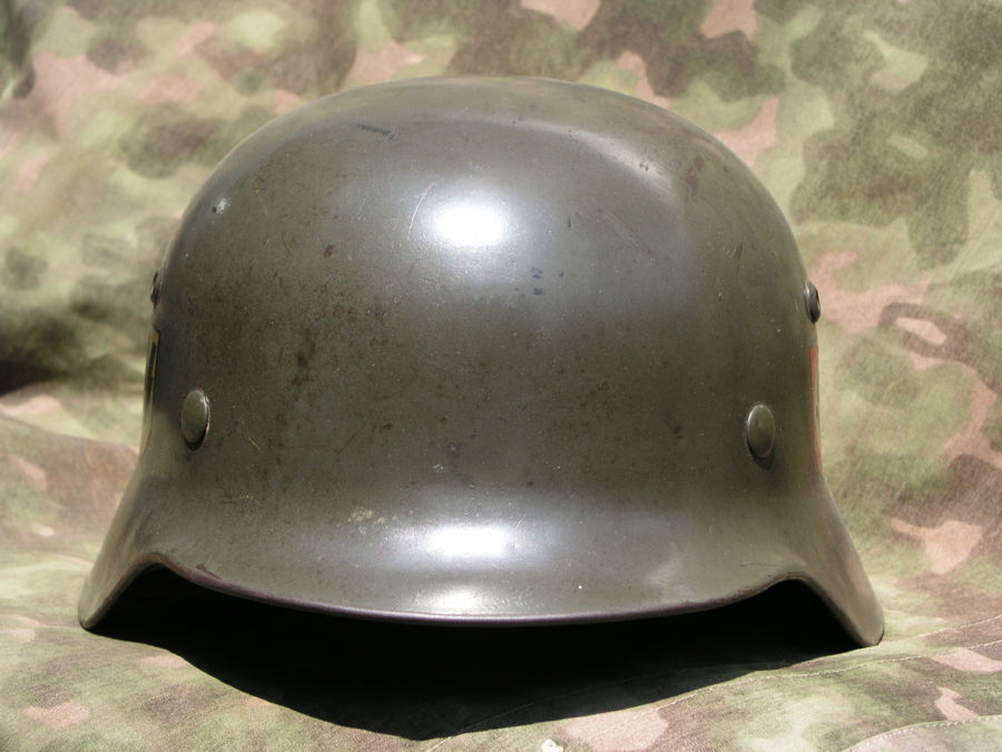

    ..Ця з ПошерРунами

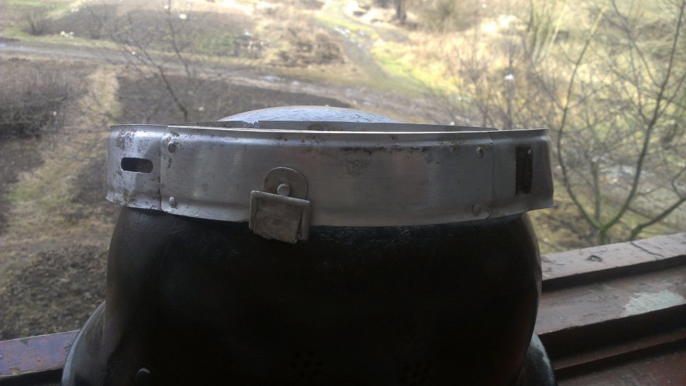

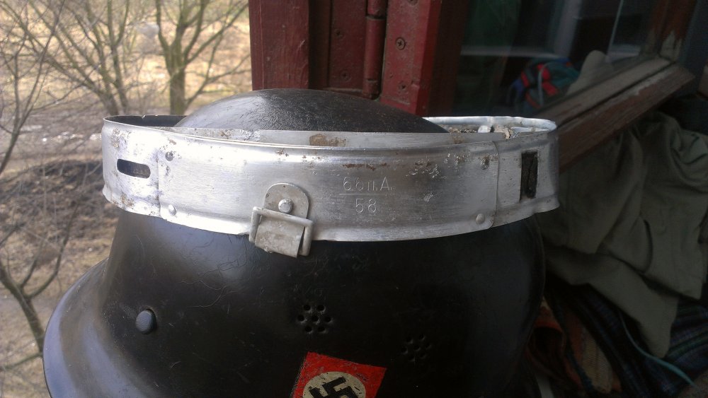

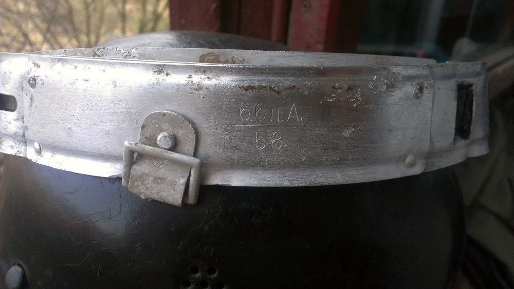

    Обруч вийняв і почистив,ось.
    Александр Лемешко подобається це.

    Обручи D.R.P шли на Q если только не переставляли раньше когда то

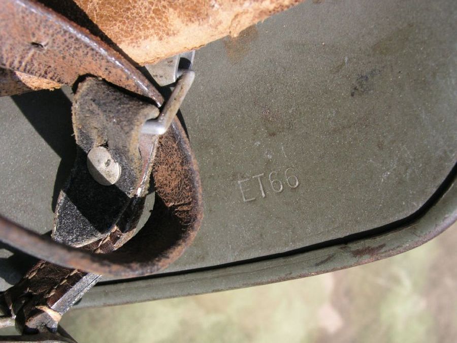

    Приветствую!С самого начала,ещё до отмывки клейм ,было ясно что это ЕТ(посты выше). По четко видимой руне СС ЕТ.. На заводе Квист ставились только руны Квист СС!!
    По подшлемам...Как раз на Тале(ЕТ) подписывались контракты с самыми разными поставщиками-Брауншвейгом,ВернеромЗан,Максом Денсов и т.д.) Так и Квист ,сотрудничал с различными поставщиками-Брауншвейгом,БК Берлин,Вернер Заном...Привязки производителей шлемов к производителям подшлемов-нет.:beer:

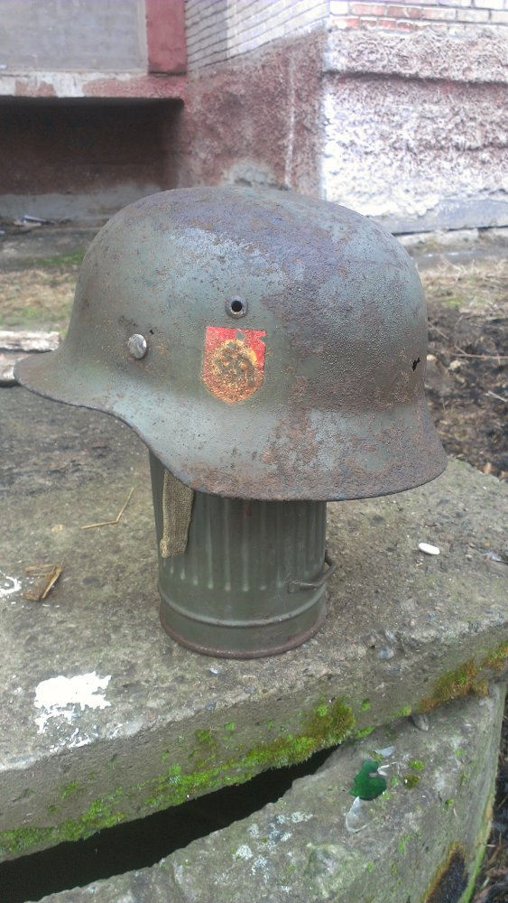

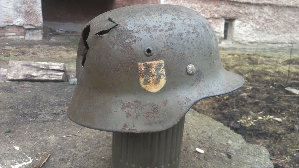

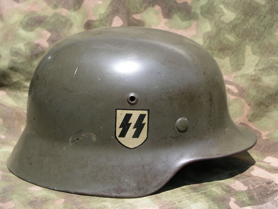

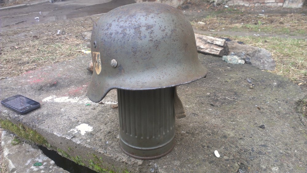

    Усім доброго ранку.
    Ось такий у мене вийшов шолом те,що на фото,звичайно,не передає те,що в живу,у руках значно афектніше!
    Фотограф з мене,звичайно,нікудишній робив усе на скору руку,але суть і так зрозуміла.
    BMD2, Friedrich Bruno, ALEKS81 та 5 іншим подобається це.
  25. фандик
    фандик Oberleutnant
    2.581
    УХ ну не хэ... себе . Андрюха , не ожидал такого результата . Красавец . Постарался ты на славу . :smile_15:
    Rudolf Ribbentrop та Александр Лемешко подобається це.
  26. Александр Лемешко
    2.691
    Sumy
    СИЛЬНО! :smile_15:Фотографии сохранил ,"прикрепивши к номеру.[​IMG]
