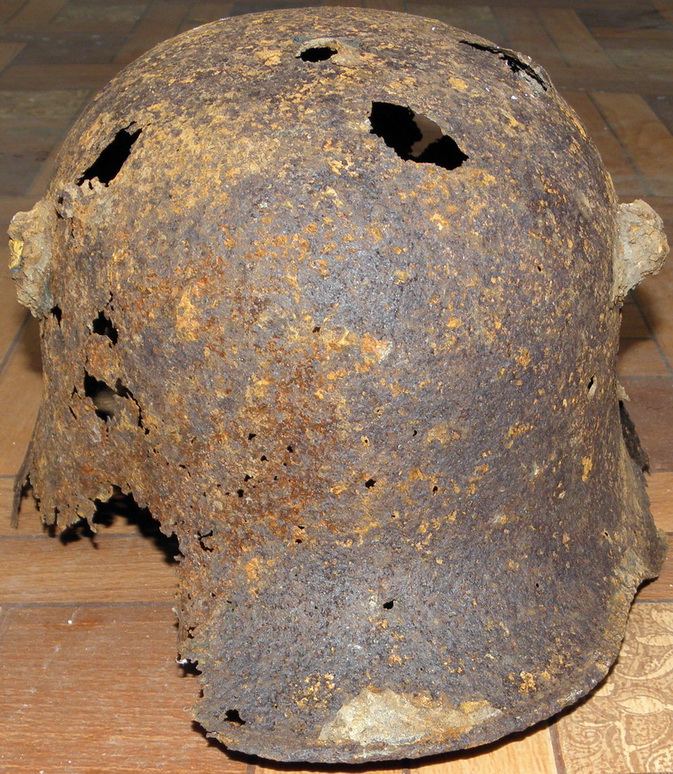

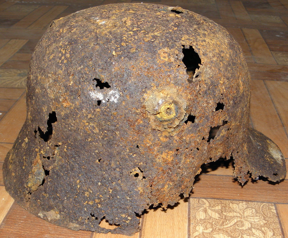

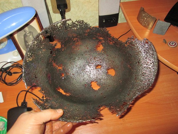

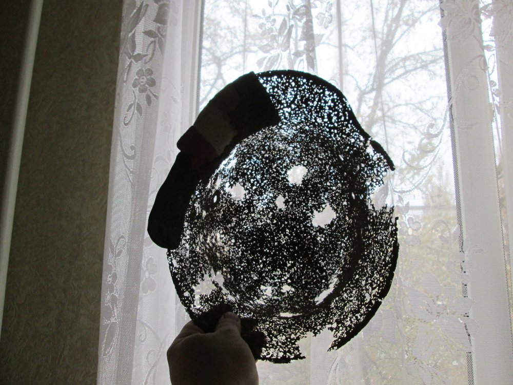

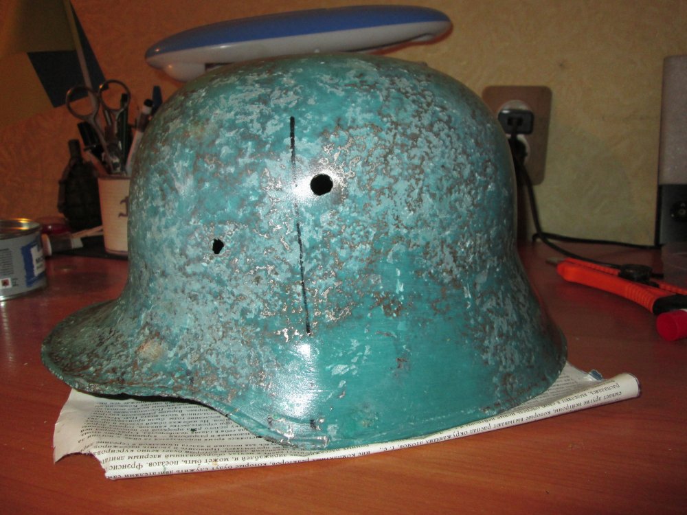

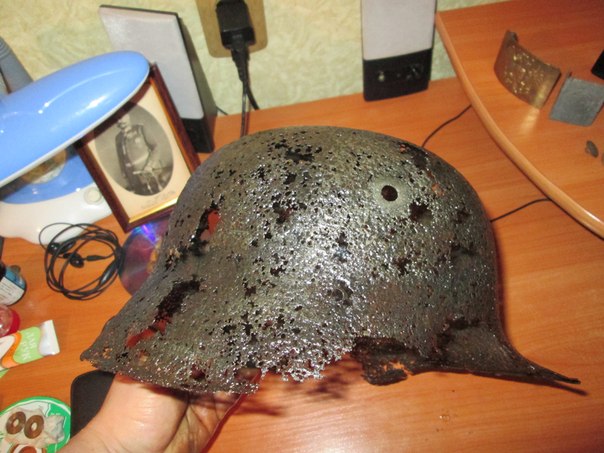

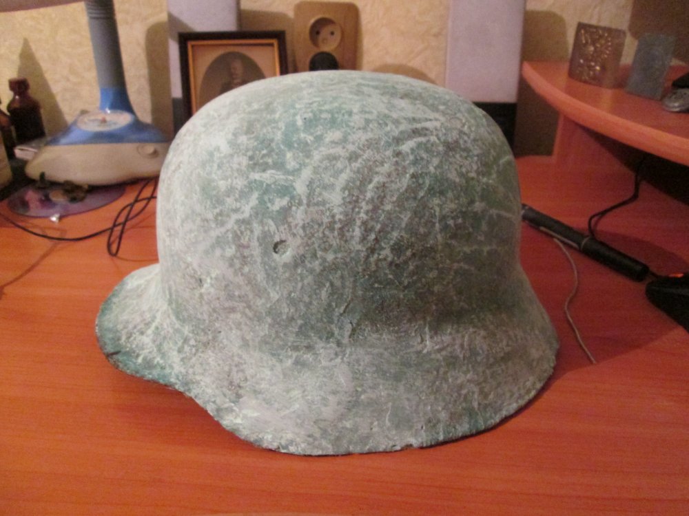

    Приветствую камрады . Купил здесь , на форуме убитый роогачь . После кислочения , удалось выяснить , что это м-17 . Хочу сделать м-18 , вермахт . Рожки пришлось выкинуть и выточить новые. Всё делаю не спеша . По этому процесс будет долгий . Ну и вот первые результаты моей работы .

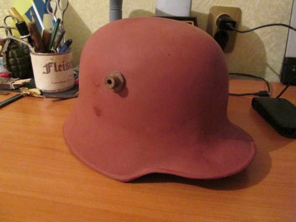

  3. фандик
    фандик Oberleutnant
    2.581

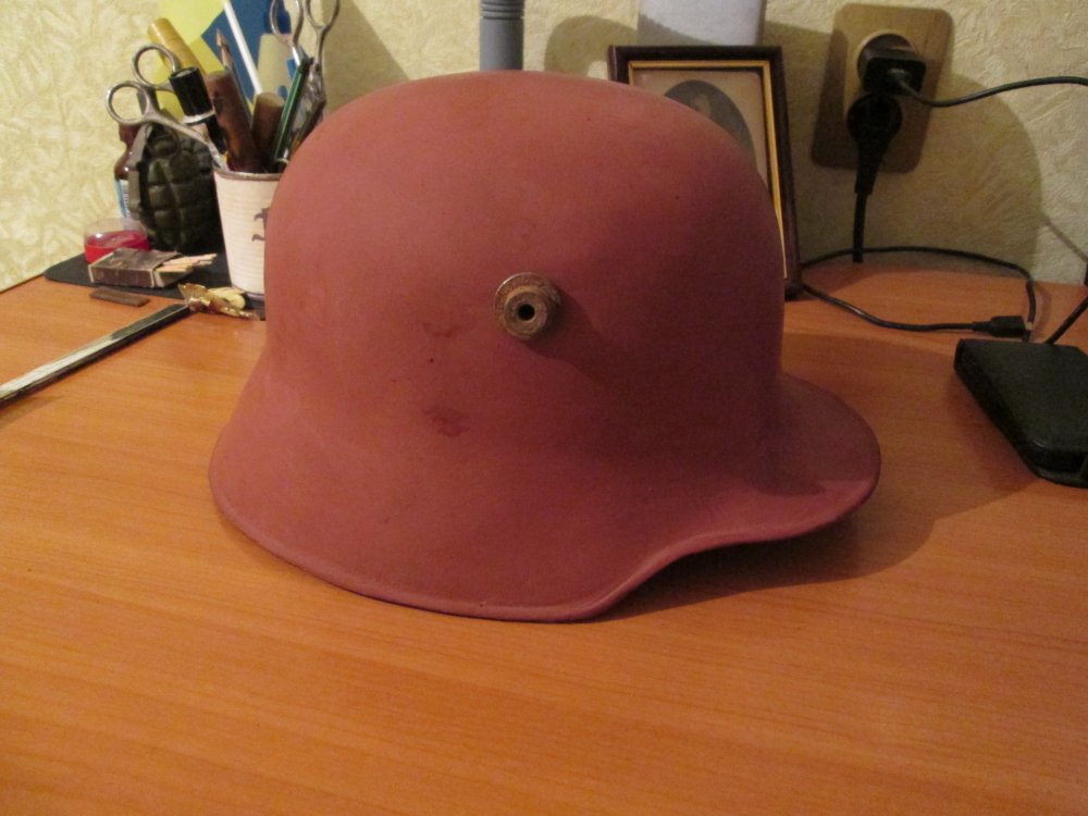

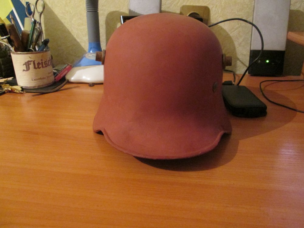

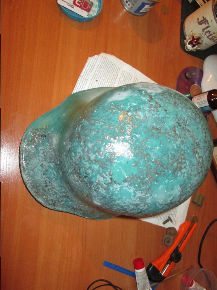

    Верх каски , ещё в процессе подгонки и доработки .
  4. ALEKS81
    ALEKS81 Oberstleutnant
    18
    32
    4.822
    Прилуки
    Вы отчаянный)) Я бы за такой и не взялся)) Хорошо получается:smile_12:

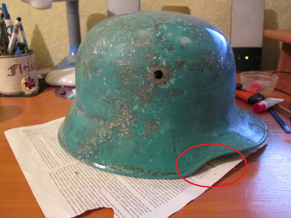

  6. фандик
    фандик Oberleutnant
    2.581

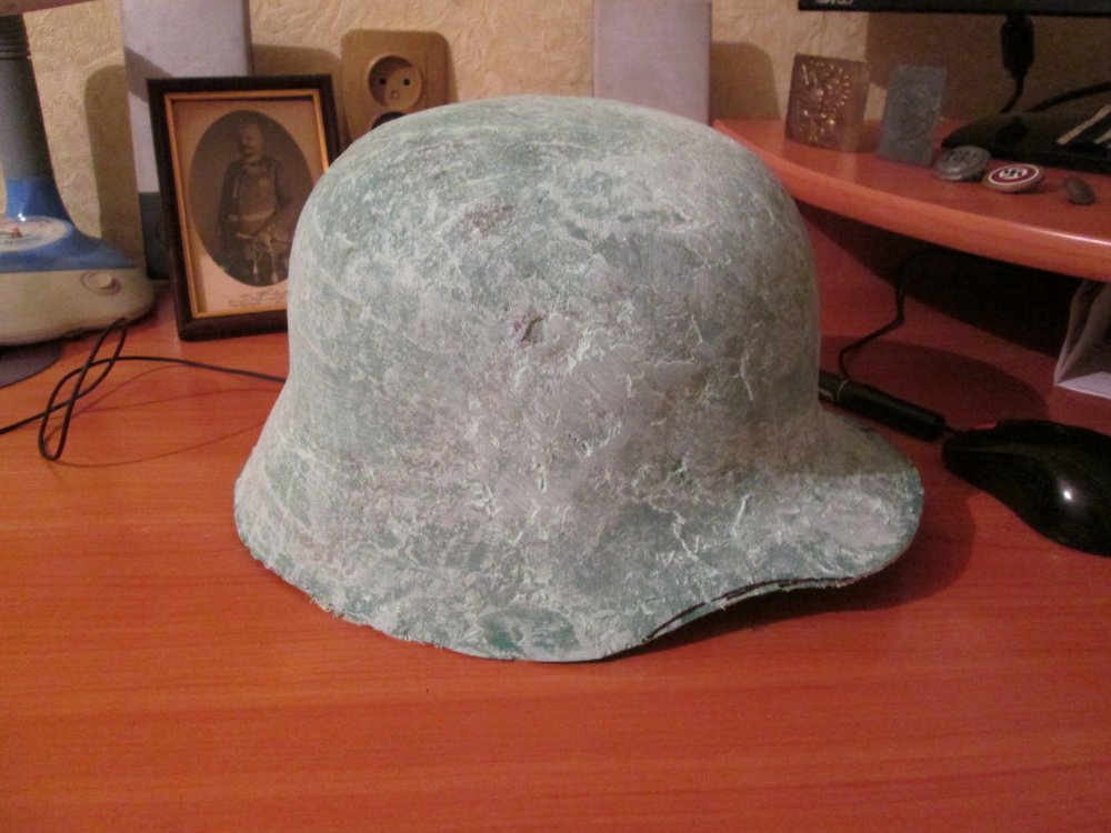

    Да нет здесь не чего сложного . Только проблема появилась вот с этим участком ( подгоняю ) . Не симметричен .

    Моё Вам уважение:smile_12:!Труд воистину титанический и кропотливый,хвала Вашему терпению:smile_15:Очень интересно будет посмотреть как окончательный результат так и сам процесс:beer:

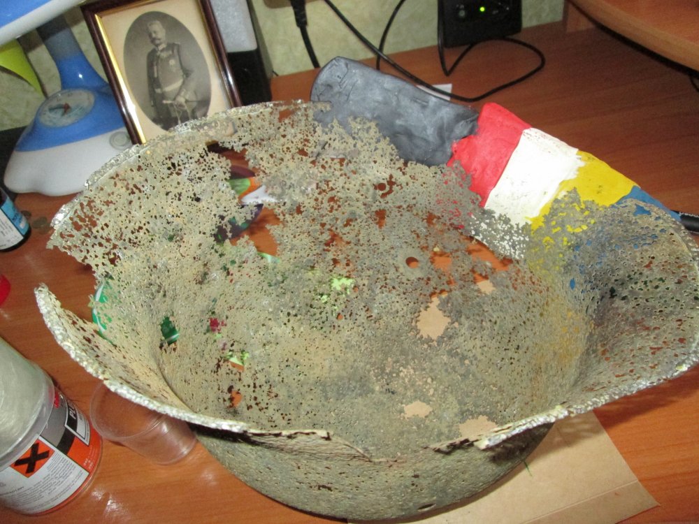

    стекловолокно?на какую основу клеили,связующая часть?
  9. фандик
    фандик Oberleutnant
    2.581
    Стекловолокно , Новол 710 плюс . Шпаклёвка , КДС фибер .

    Я думаю и на некоторых оригиналах были не особо симметричные. Хотя понимаю Вас, сам придирчив к мелочам.

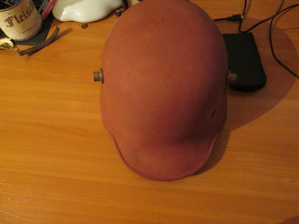

  18. фандик
    фандик Oberleutnant
    2.581

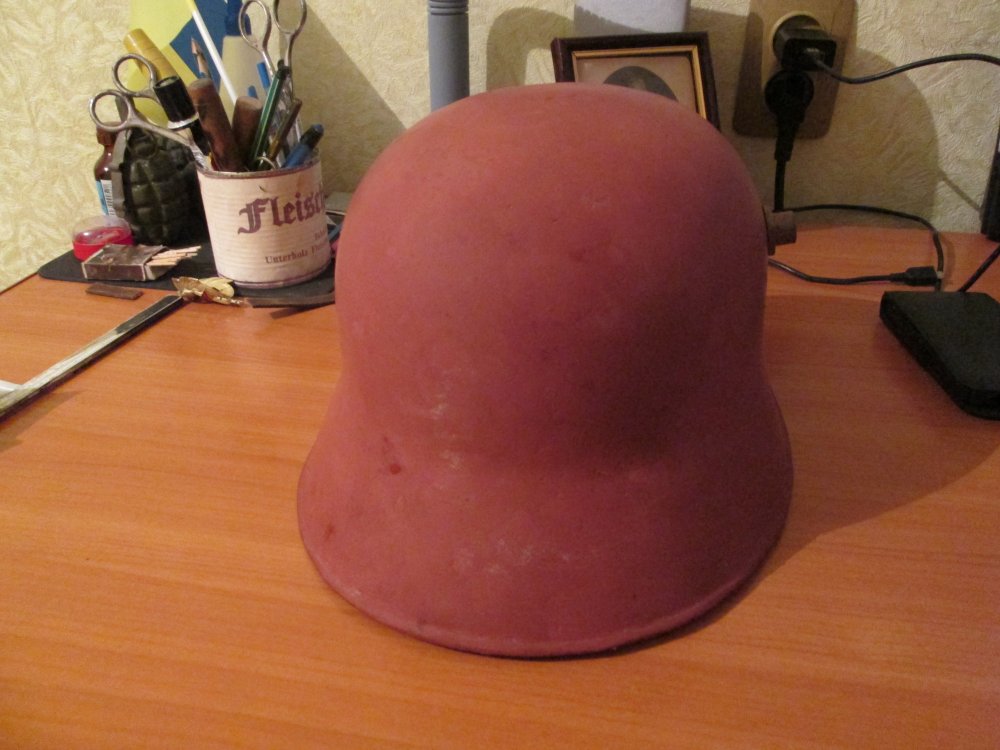

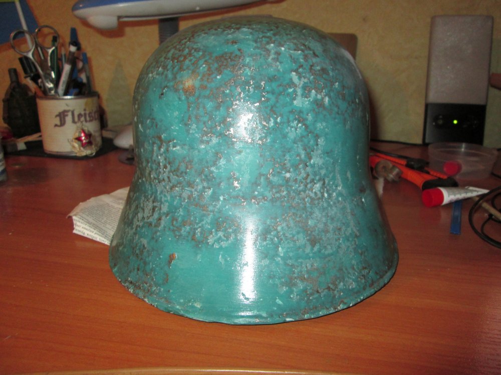

    Грунтонул . За одно прикинул , как будет смотреться с рогами.

  19. ALEKS81
    18
    32
    4.822
    Прилуки
    А какой размер шлема? А то рога кажутся какими-то огромными.
    663 нравится это.

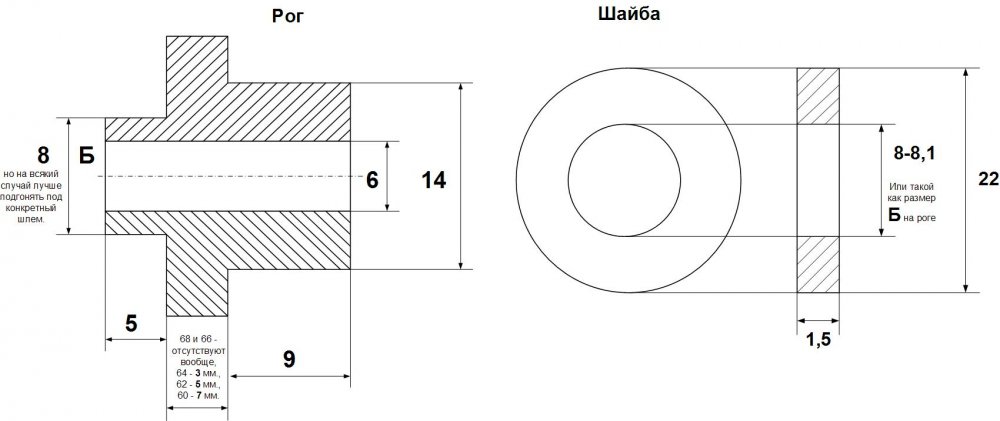

  20. фандик
    фандик Oberleutnant
    2.581

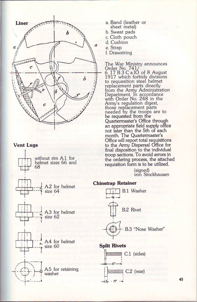

    65 по кламерам . Честно говоря , мне тоже кажутся большими . Чертёж брал с Юргена .
  21. ALEKS81
    18
    32
    4.822
    Прилуки
    С ними точно что-то не так, с размерами. Может конечно мне так кажется. Попросите у кого-то на форуме, у кого есть оригинальный шлем, пускай вам снимут размеры.

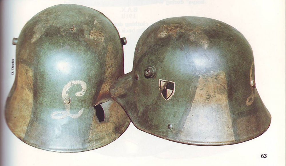

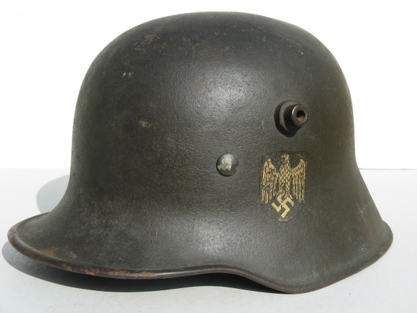

    У Юргена правильні розміра рогів,єдине що не знаю як по висоті.Ось підтвердження
    663 нравится это.
  23. Yako
    Yako Хорунжий Клуб взаимопомощи
    3.001
    Струмилівський УР
    Ось ще фото оригінальних шоломів,тут роги великі,але виглядають худішими,думаю друже,тобі ще раз штангелем варто переміряти роги
    фандик и 663 нравится это.
  24. фандик
    фандик Oberleutnant
    2.581
    По длине , замерял родной рог . Правда он убитый . Но разница оказалась в 1 мм . Так что думаю , с рогами всё в порядке . Надо немного доработать .
    Yako нравится это.
  25. ALEKS81
    18
    32
    4.822
    Прилуки
    По длине может и нормально, не спорю, но вот диаметр, что я обозначил, стоит перемерять, мне он кажется большим чем у камрада Щирого на его фото с поста #22.
  26. фандик
    фандик Oberleutnant
    2.581
    Да , 100 % большой . На чертеже этот размер не указан . По этому мне захренячили по размеру шайбы , 22 мм.
