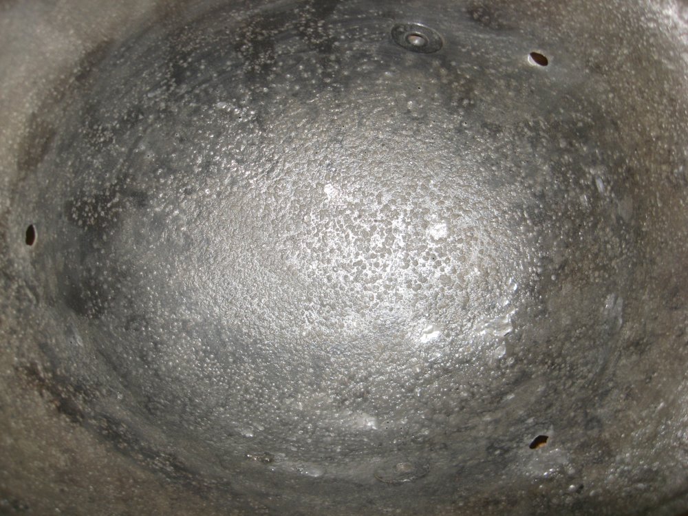

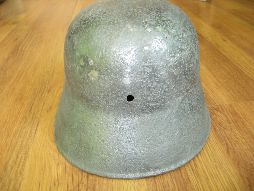

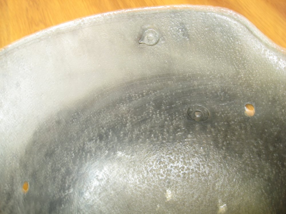

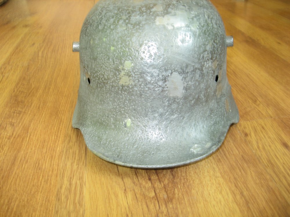

    Большое спасибо за информацию. Вот фото до покрытия грунтовкой в дальнейшем фото процесса буду выкладывать. IMG_3683.JPG IMG_3686.JPG IMG_3688.JPG IMG_3704.JPG

    А шлем то у вас под реставрацию просто супер. А вы как стеснялись его показать. Дырки латали эпоксидкой ?. Или ещё чем ?. Клейма есть ?. Если есть слабое проявление я б в этом месте не шпаклевал и вообще ничего не делал. Имею в виду только 1 на 0.5 см. Пусть шлем будет идеален а место клейма родным. (на всех своих шлемах так делал) Хоть краюшечку истории да и оставить.

    Тут скорее всего оловом паялись дырочки;)

    Чистил электролизом потом дырки и большие раковины паял припоем дальше шлифовал припой и покрыл грунтовкой фото позже выложу.

    Кислоту ортофосфорную использовали?

    Паяльная кислота для пайки стали, меди ,никеля и их сплавов

    Думаю после грунтовки еще кой какие места подшпаклёвывать прийдётся. Хоть какие дефекты да и вылезут. По первому разу после шпаклёвки грунт используется как проявитель дефектов.
