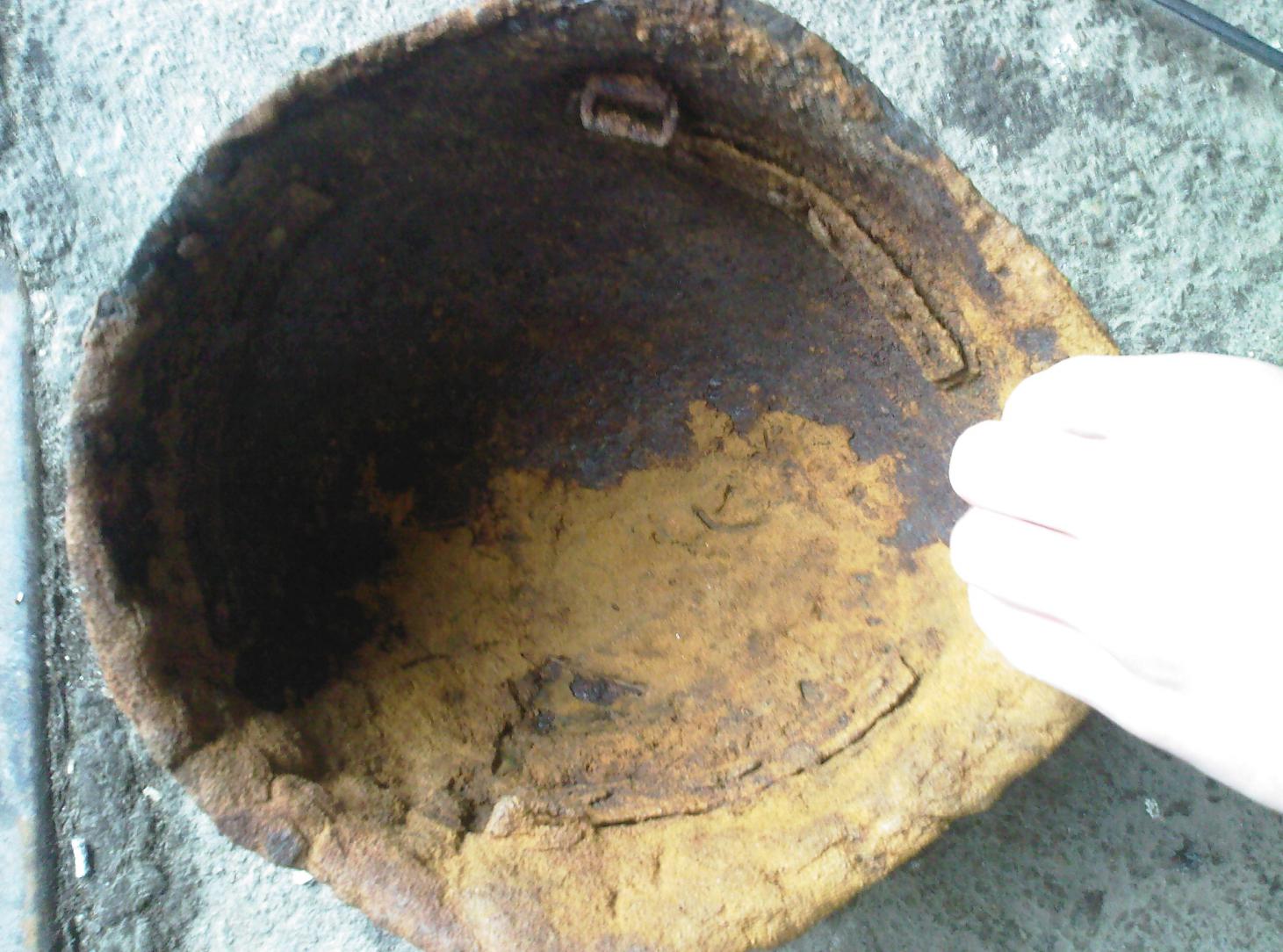

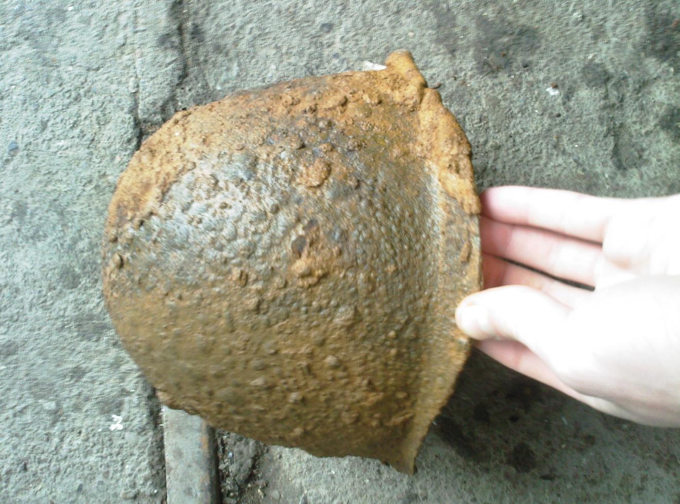

    Допоможіть з порадою. Підняв вчора каску, маю велике бажання відреставрувати, хочу почистити задопомогою соляної кислоти, але до сьогоднішнього дня ще ніразу не користувавця цим методом.
    придбав солянку і дальше виникло питання, як саме застосовувати. Якщо хто знає підкажіть будьласка.

    Я так понял Вам надо почистить до металла, вено?
    Задача сохранить остатки оригинальной краски не стоит, насколько я понял.
    Тогда лучше чистить уксусом.

    Прежде чем кислоты использовать, вымочите ее в обычной воде с недельку, можно еще мыла добавить. Грязь сойдет.
    Лимонку я бы пока не использовал, вряд ли она эти наросты возьмет (то не ржа, а известняк+кремний), попробовал бы 5-10% солянку сначала. Каску уже не испортите, даже если не получится с первого раза.
    А брать лимонку в больших объемах пока не стоит, поскольку не все каски стоит чистить до металла, да и в "реале" не те "количества" этих кислот при чистке нужны - большая их часть уходит на борьбу с грязью, а не ржавчиной.

    Краски там не будет и близко.Отпескоструйтее и все дела.Какие там кислоты? Механическая чистка и все.
