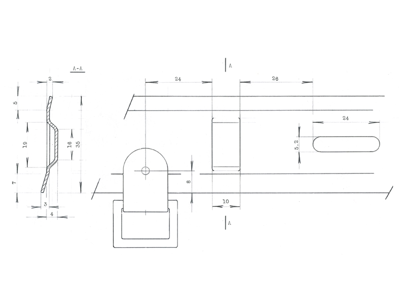

    Я так понял, что вы имеете ввиду размер для проушины для пружин 10/17мм? Вот нашел в нете такой черчеж, судя по нему проушина 10/20мм. Ели кому интересно добавляю чертеж внутреннего обруча. Не знаю достоверны ли они. Если я не прав поправте меня.

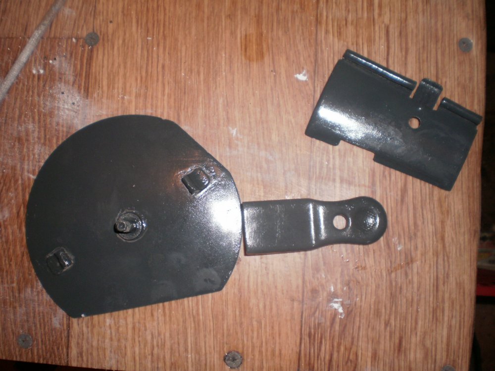

    Еще возник один вопрос, во время выдавливания пазов для пружин, оцинковка не "рвется"?

    Да разные были прорези . Перед мной лежат остатки моего обруча , здесь прорез 18 мм . Так что + , - 1мм , это не существенно .

    Как видно по фото , нет.

    А я делал по этому чертежу. Там есть сужение до 16 мм.

    Я вчера достал свои остатки подшлемника. Ваш чертеж более доступен. Хотя я сомневаюсь, что человек который не разу не держал подшлемник оригинал в руках, сможет достоверно его сделать. Нужно же хоть какое то восприятие вещи, которую он делает. С Ув.
