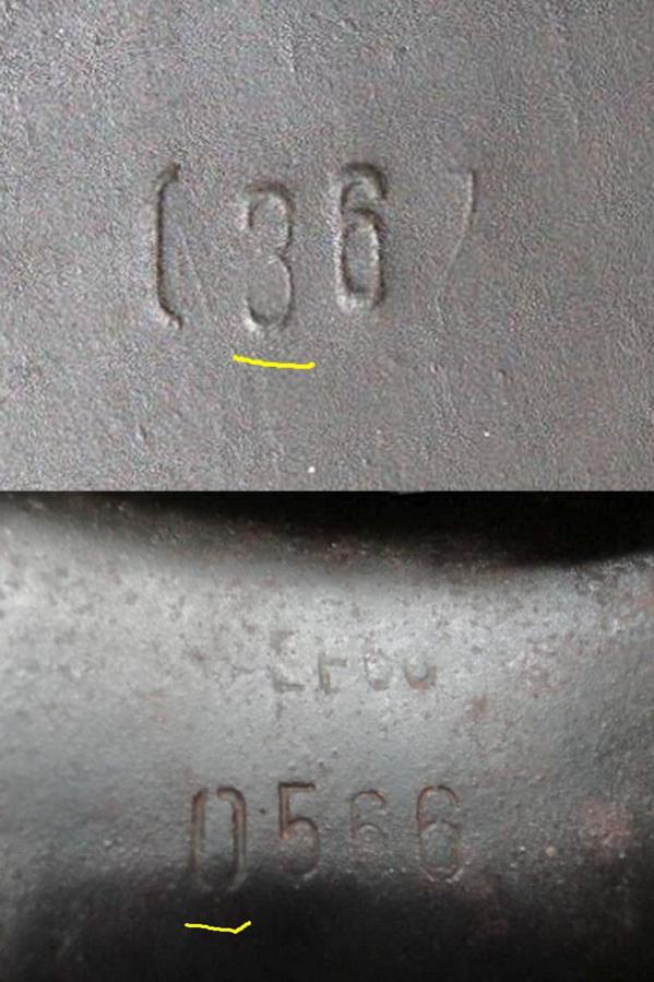

    Номер партии.Судя по своеобразному шрифту -производитель EF.Только у них необъяснимая "шифровка" в клеймении..Наряду с обычным нолём ,в номере партии,могли ставить ноль -с одной или двух полудуг..ЕF,трудно с кем либо спутать,из-за корявого шрифта и небрежного клеймения.

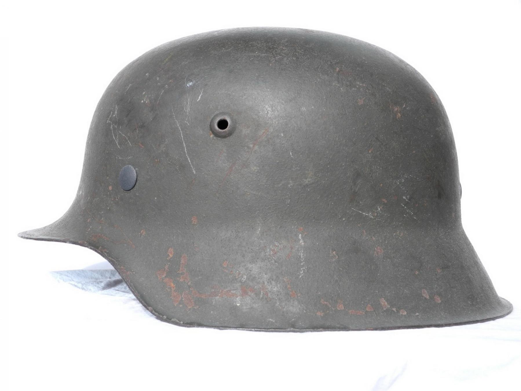

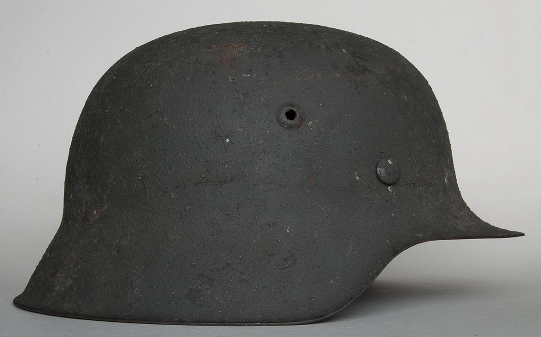

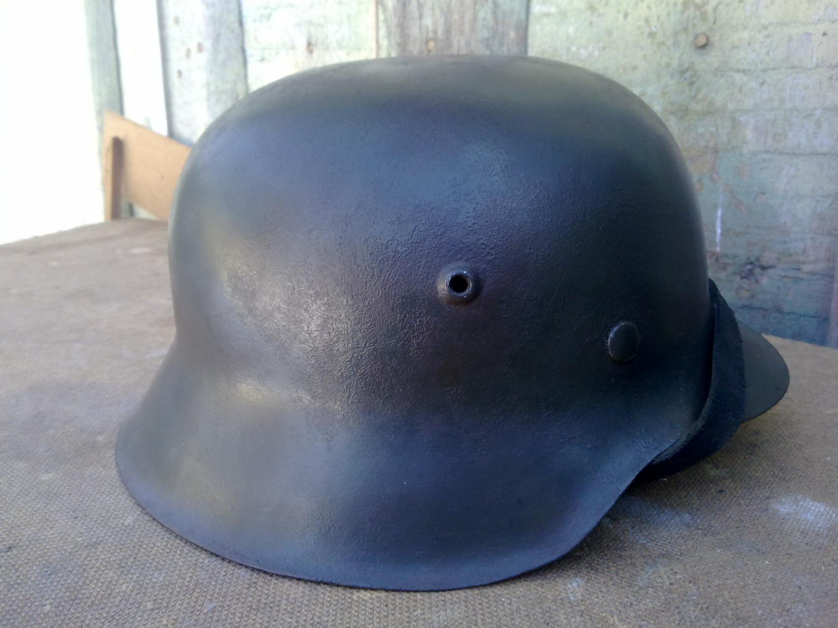

    Как-то люверс после стачивания,поменял форму..стал больше на вставной 35ки смахивать..
    Прежний вариант был лучше,органичней для М42 ИМХО. Ну и такой пойдет, на манер hkp.:beer:

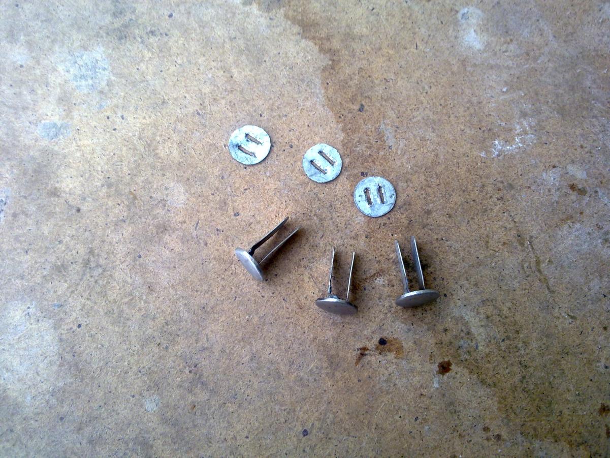

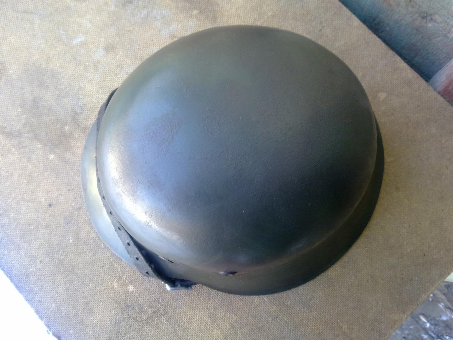

    Спасибо за мнение. Думаю для первого раза для полки нормально. В дальнейшем учту замечания, вообще может люверс наращивать не буду. К тому же новую шайбу поставить я всегда успею.

    Я про заклепки на которые крепятся пружины и соединяются обручи. Если не найду алюминиевый лист, то буду использовать кровельное железо, состарю его мелкой наждачкой. На некоторых фото внешний обруч скреплен заклепками и состоит из 4-х частей, на некоторых фото вроде как цельный. Вот и не понятно, может его ремонтировали и соединяли вместе. Насчет кламеров...фото и чертежи есть, самое сложное - шляпка, усы я приварю. Насчет кожи, читал высказывание, что темно-коричневой не было, просто она потемнела от времени и условий хранения.

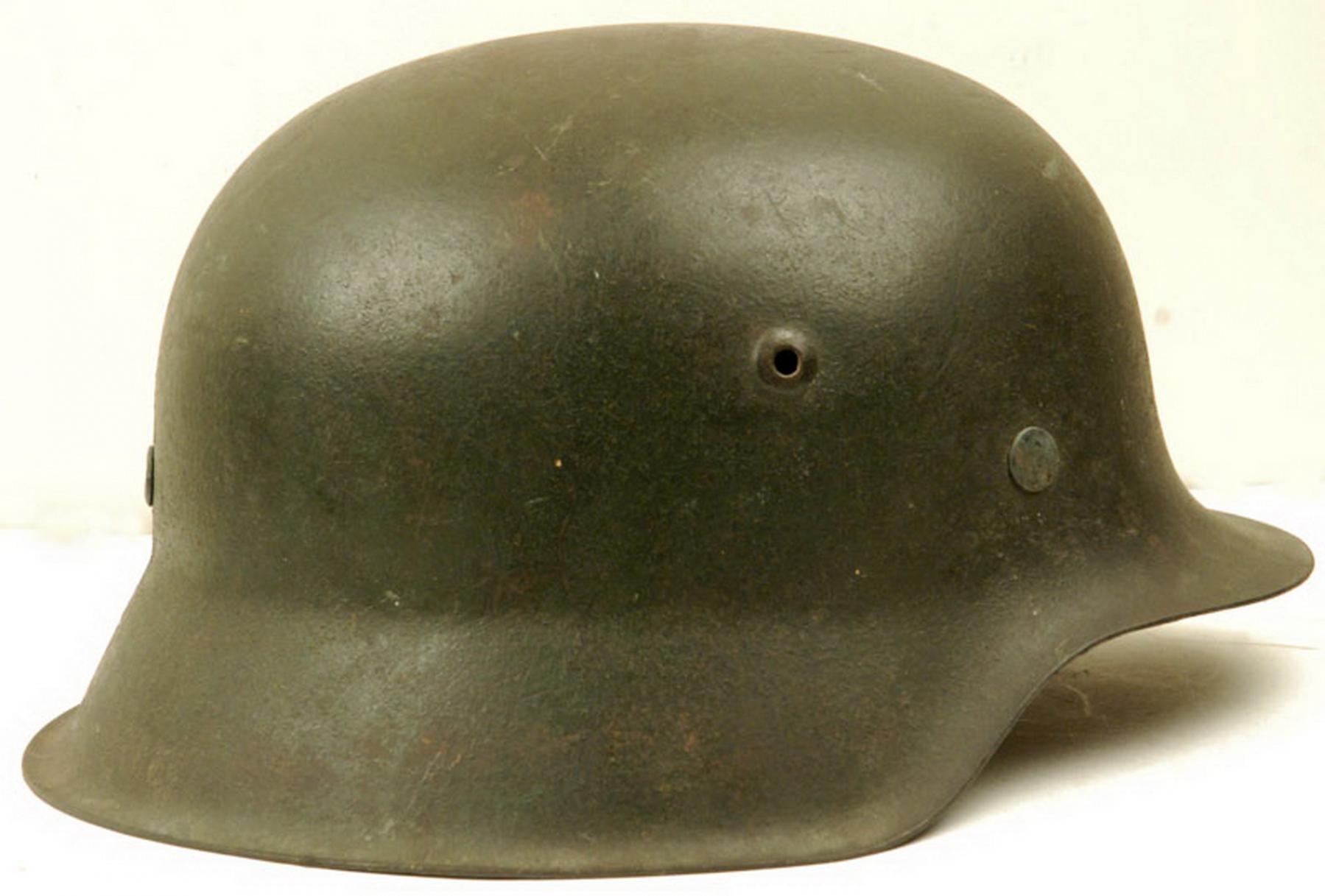

    ось вам фото підшоломів , вам потрібний з підсиленнням , сам обруч шолому має бути зроблений з одного листа , всі решта ремонтні, також зауважте як відрізняються "вуха" для підборочника ( хіба що ви плутаєте підсилювачі , якщо так то дам додаткові фото , вони просто приклепані поверху звичайного обручу ) щодо кламері в то у вас в Білорусії є якраз чудовий майстер він їх виготовляє ( сам замовляв мені сподобались)
    також хочу прокоментувати ваше старіння шолому , воно не природнє і не вписується в загальну картину , дотріть "вільний край" шолому , макушку і зіміть ржу з люверсів ,а то таке враження що німець-маньяк тільки ними й тер ...

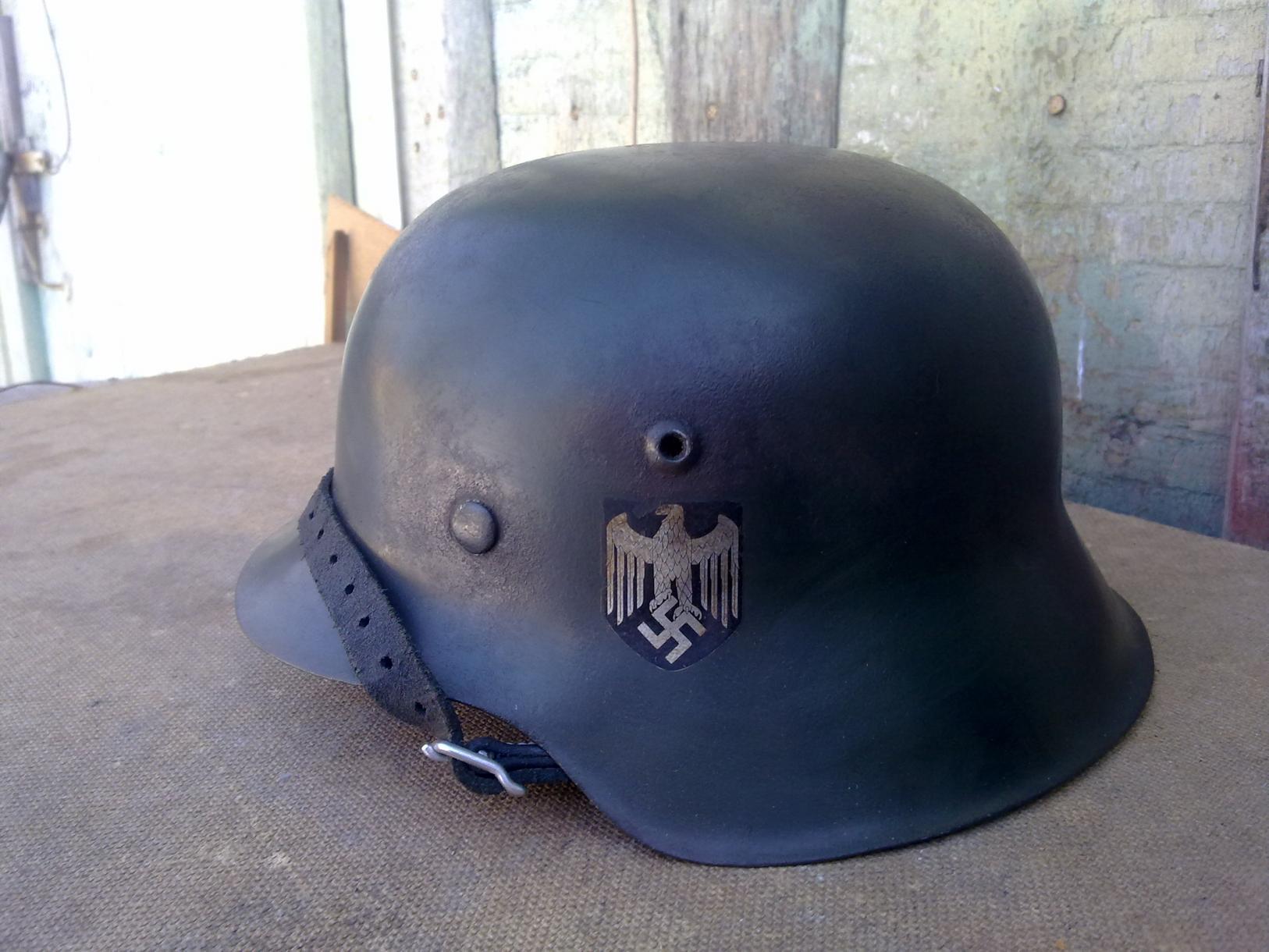

    Ну вот сколько людей, столько и мнений. Я лично больше склоняюсь к свежему боевому состоянию, поэтому состаривать хочу поменьше. Возле люверса рыжей ржавчины не будет. Протерев тряпкой с маслом, выглядит примерно в одном цвете, на макушке немного добавлю ржи в краске и поцарапаю ногтями, чтобы были неглубокие царапины.

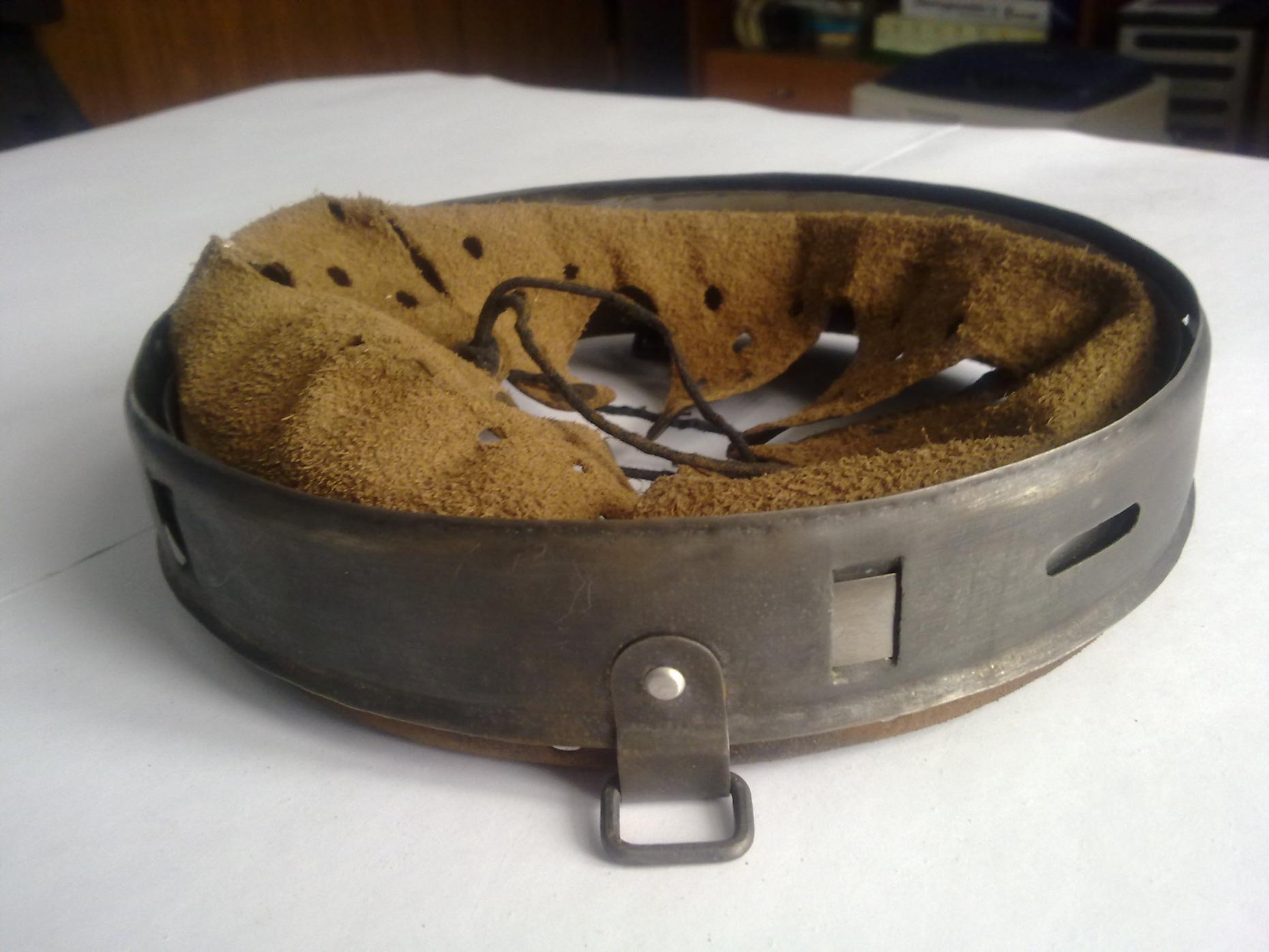

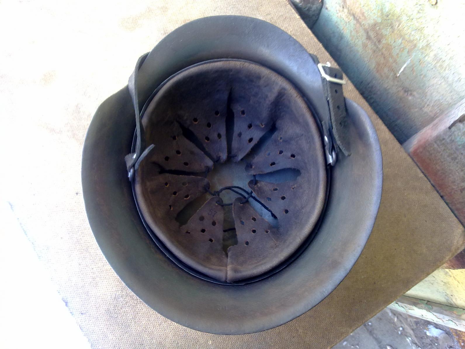

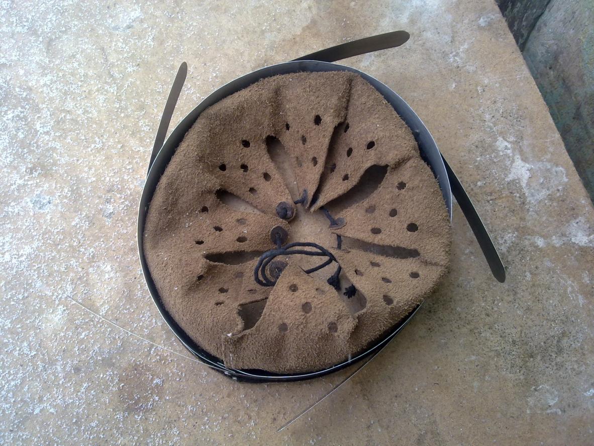

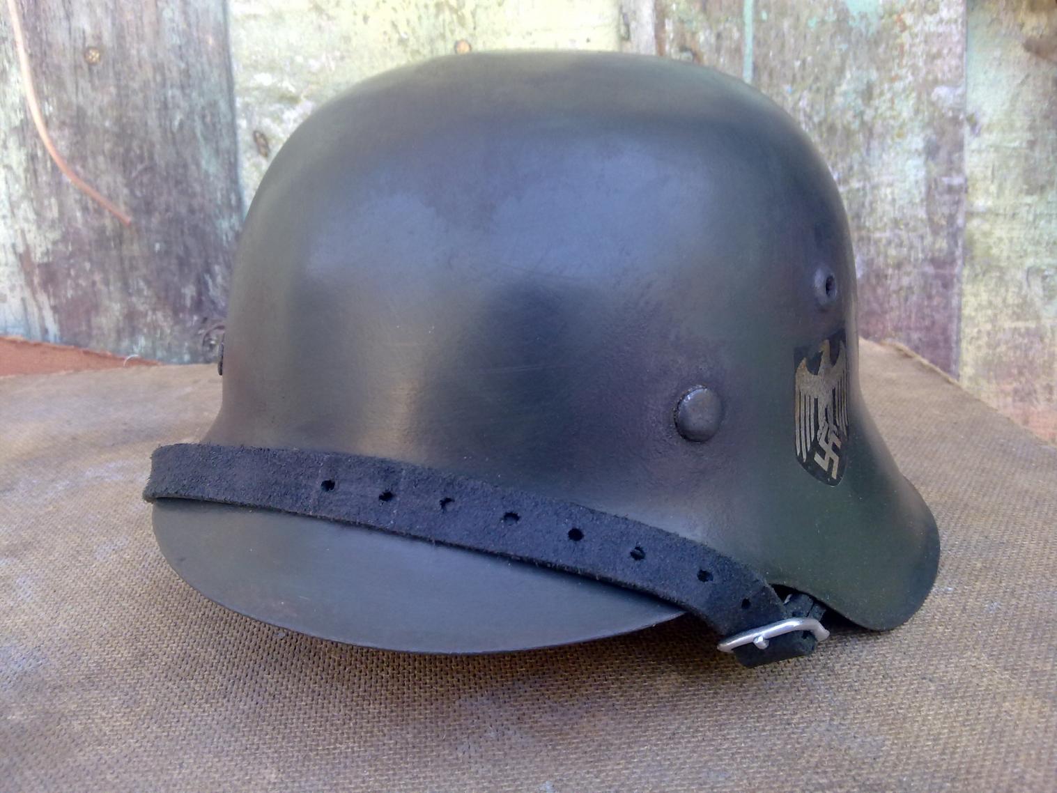

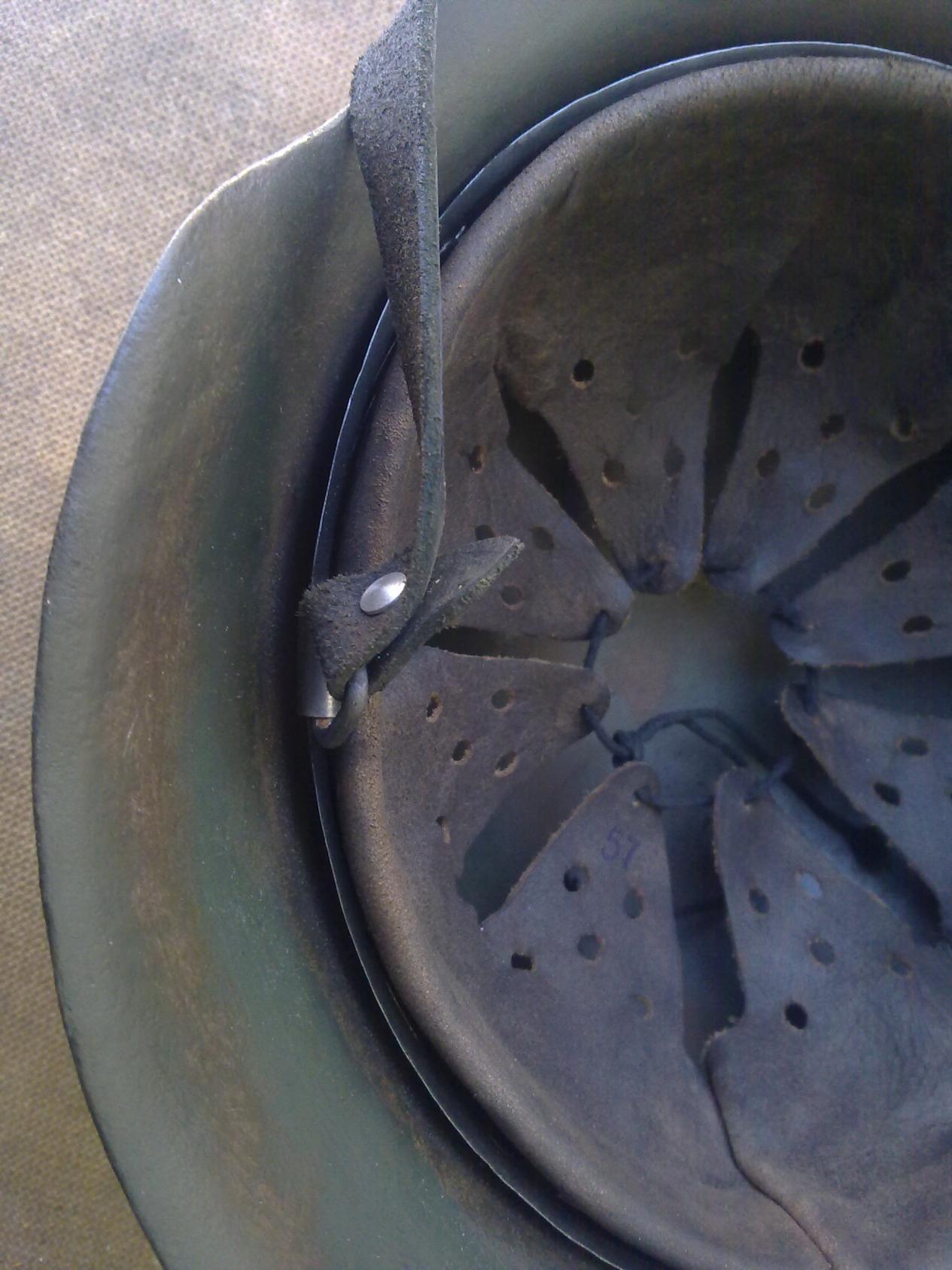

    После небольшого перерыва наконец-то доделал каску. Пришлось самому сделать подшлемник, разобраться во всех тонкостях, дополнительно состарил каску, добавил царапин и ржавчины, также обкурил ее копотью от горящей резины. Так как это первая моя каска, то считаю, что для первого раза получилось нормально, на этом и остановлюсь. Изготовление подшлемника для меня лично оказалось совсем не сложным, основная сложность - это поиск необходимых материалов.

    Свои косяки знаю: внешний обруч можно было сделать на 0,5 см длиннее, тогда бы он плотнее прилегал бы к шлему. Кожу для подшлемника нужно было брать грубее и толще, эта толщиной 1 мм, но слишком мягкая, кипяток не помог. Ремень был только черный с двух сторон. Царапины на шлеме делал мелкие, поэтому они не особо заметны на фото.

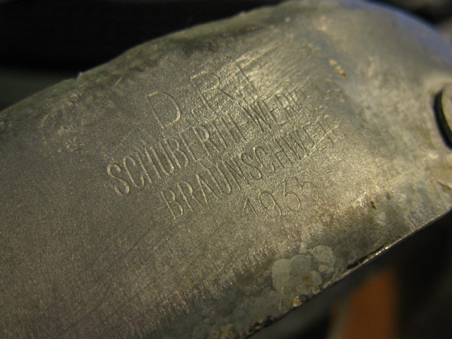

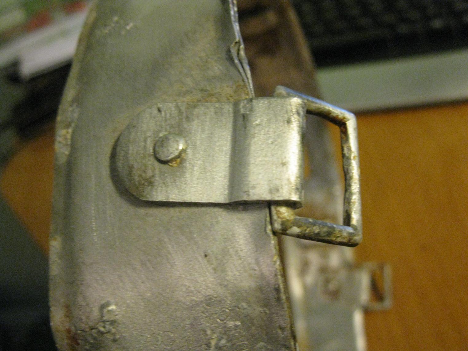

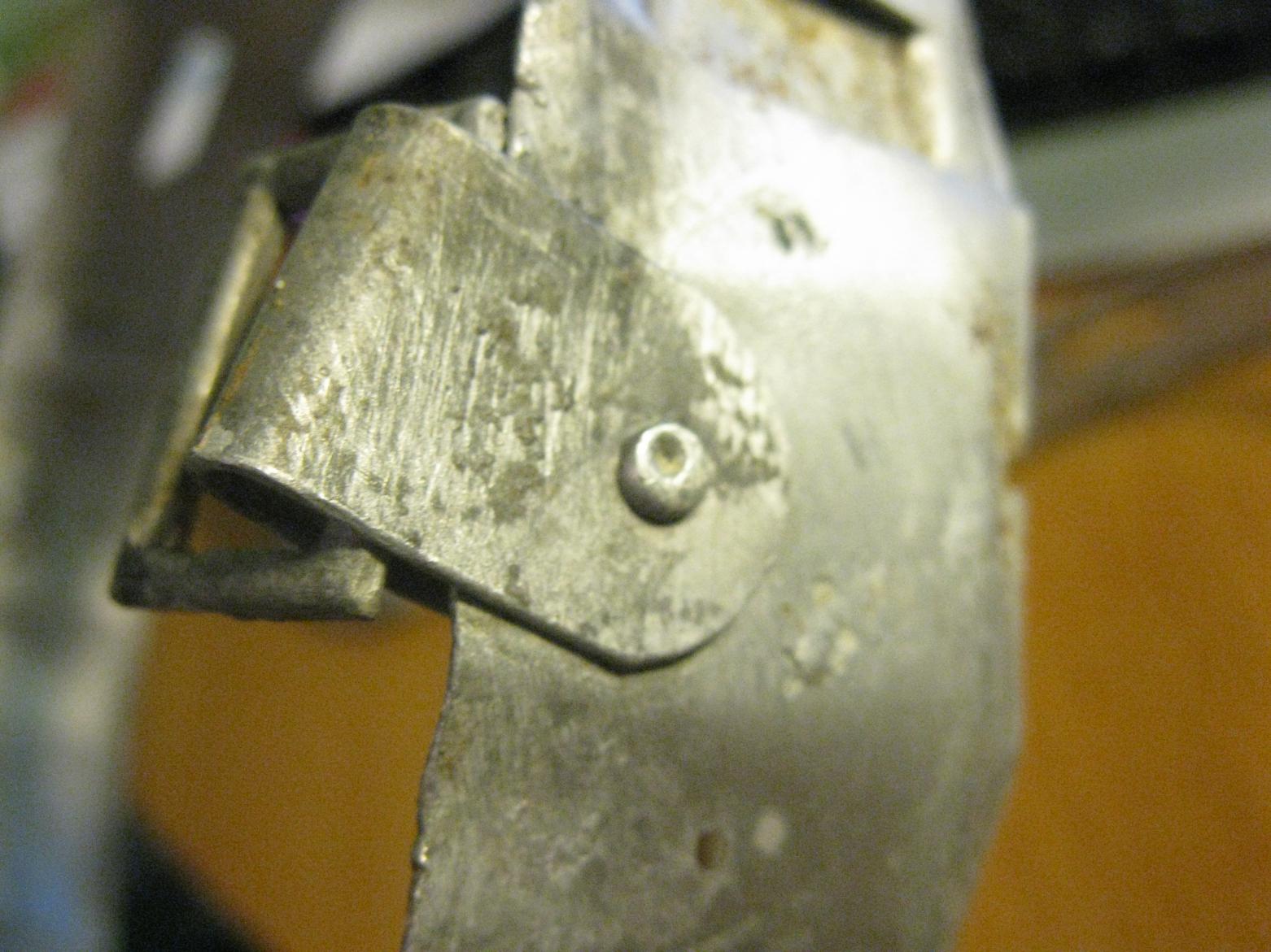

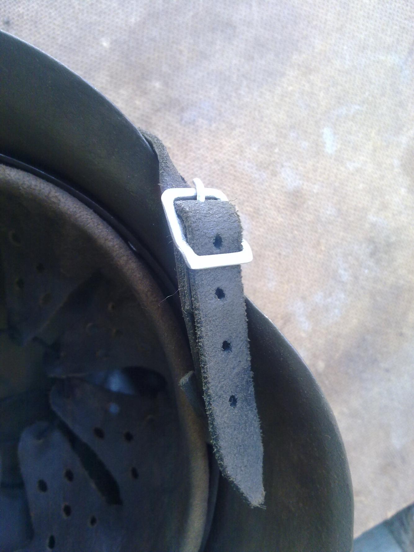

    Немного расскажу как делал подшлемник. Возможно это пригодиться тому, кто будет делать сам. Значит, по порядку...внешний и внутренний обручи делал из оцинкованной стали 0,5 мм, полоску обстукивал на стальной круглой болванке. Затемнял путем опускания обруча на неделю в раствор лимонной кислоты. Кожу для подшлемника нашел в бутике, где продают кожаные изделия, там иногда и куски продают. Кламеры для крепления кожи делал из банки из-под сгущенки, тонкая сталь, легко режется ножницами. Пружины делал из пружины от часов Маяк, как раз одной пружины хватает на 1 шлем, выпрямляется легко без нагрева, отверстия пробивал, а не сверлил. Купить часы можно на аукционах до 10 $. Пряжку выпиливал из листа алюминия, катушки делал из алюминиевой проволоки 8 мм с помощью напильника и дрели по принципу токарного станка. Ремешок делал из обычного ремня от брюк, разрезал его по толщине, лишнее стачивал напильником. Негладкую сторону красил обычной краской для гладкой кожи. Кламеры делал из стали 1,2 мм, нарезал кругляшков 13-14 мм, затем их обстукивал молотком с круглой головкой, обтачивал напильником и приваривал усы с помощью полуавтомата. Если будут вопросы еще по чем-то - задавайте. Сделал как смог, может и не по фэн-шую...

    Отлично сделано,как старили кожу подшлема?

    Изначально кожа была коричневого цвета, я ее пары раз замачивал в кипятке, а потом лепестки проглаживал утюгом, от этого воздействия кожа в некоторых местах трескалась и шелушилась. Также после сборки в месте шва, а также по краям прошелся несколько раз скотч-брайтом для осветления. Морилки и другие красители не использовал.

    Согласен, это уже обсуждали в начале темы, будем считать, что вроде и такие были. На крайняк, будет настроение, эти сниму и поставлю новые подточенные шайбы.

    Еще насчет кламеров вспомнил. Обычно они стираются и выглядят либо ржавыми с остатками краски, либо с голым металлом, но потемневшим от времени. Потемнение делал следующим образом. Брал кристаллы лимонной кислоты, смешивал с вазелином, добавлял несколько капель воды, полученную мазь наносил на кламеры. Держал несколько дней. В местах, где был голый серебристый металл, он стал серым, краска осталась нетронутой.

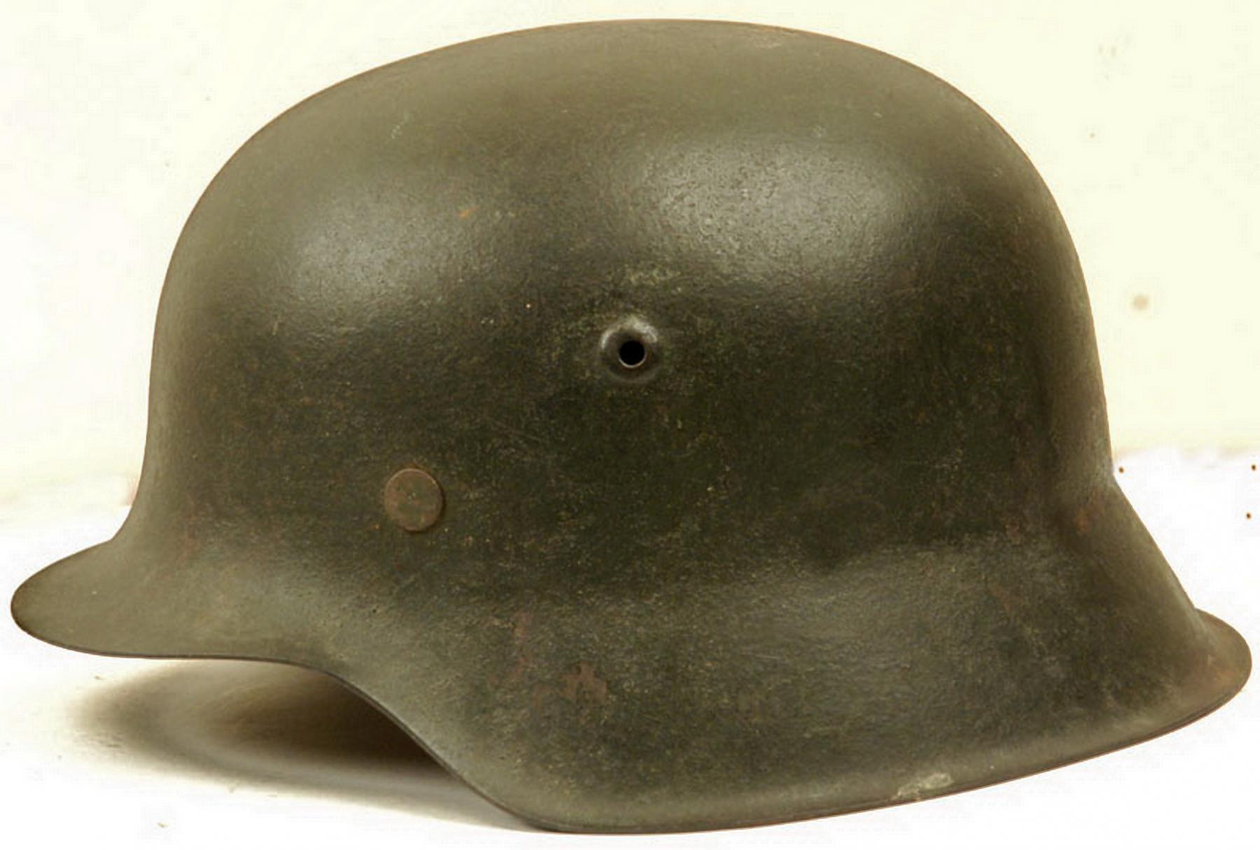

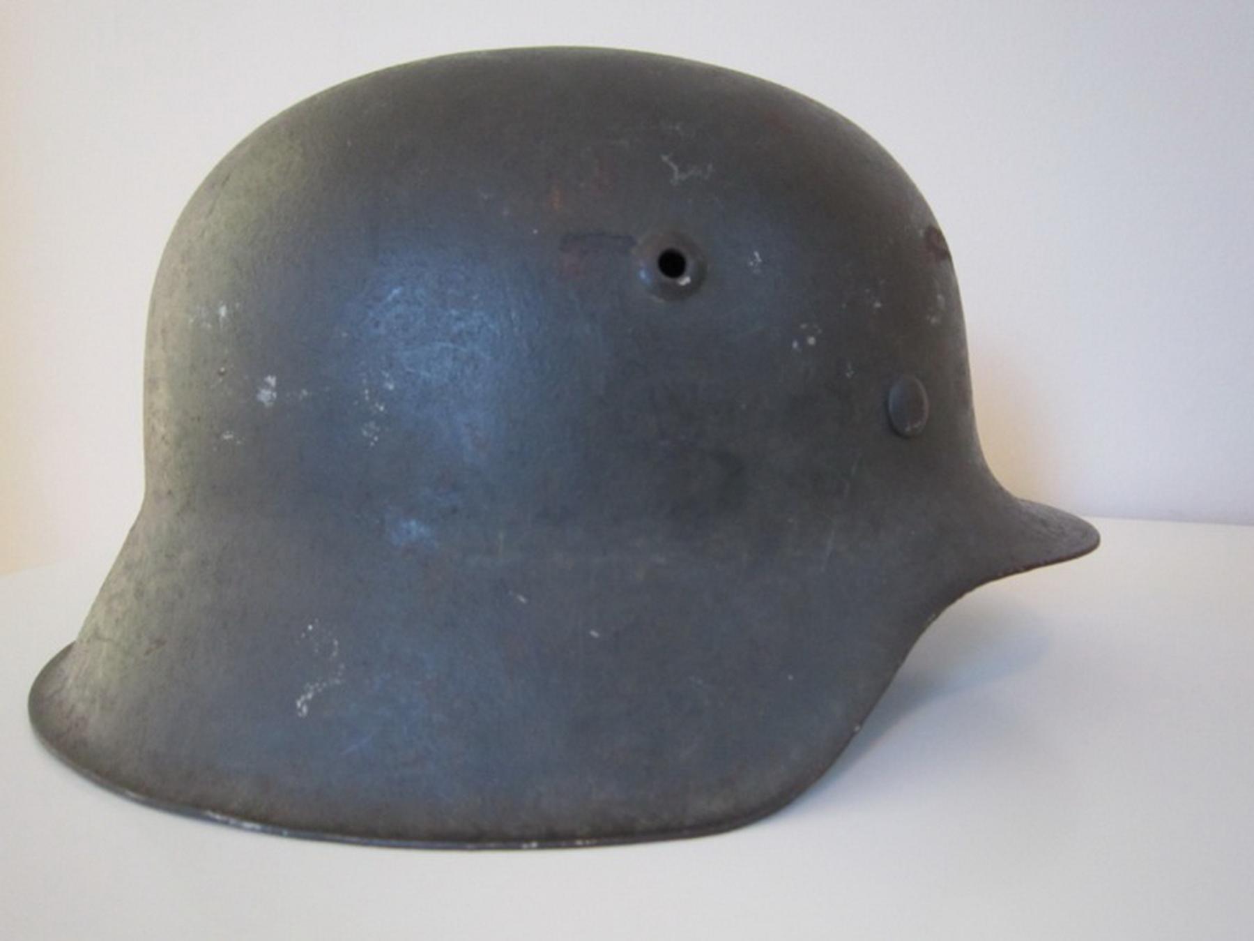

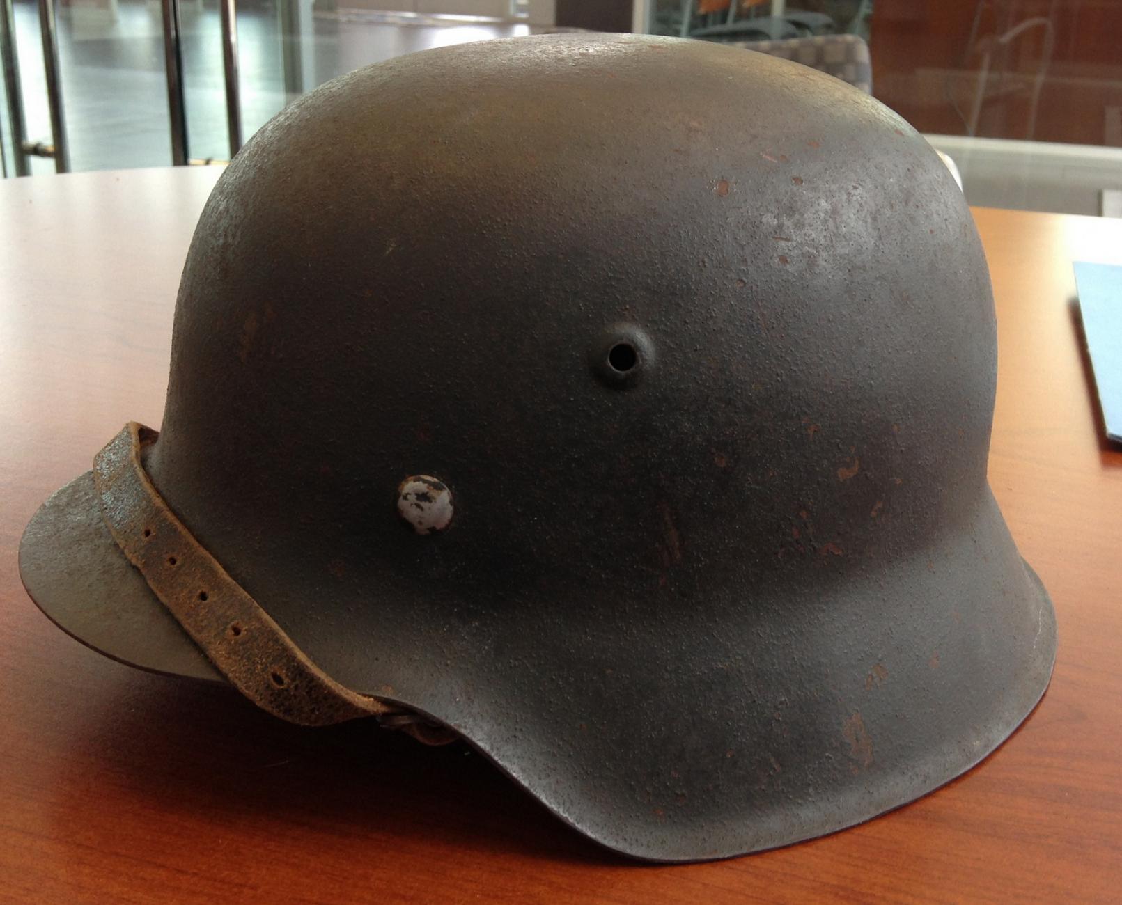

    По поводу штампованых люверсов.........
    Amadeus,кроме тарельчатых шайб,ничего лучшего не найти..Сточив и досверлив,получается нормально.Технологию впервые узнал от PaoloM.
    У Вас нормально получилось и не надо ничего выдумывать.
    Если Ваши ,немного схожи со вставными 35ки,то и это не смертельно..
    Некоторые партии М42hkp штаповали люверсы очень схожие со вставными, по форме..(фото)

    Спасибо большое, Александр. Действительно, на фото м42-е с люверсами очень похожими на м35 и, соответственно, такими же как на моем шлеме. Поэтому по совету специалиста оставлю как есть. Если появится желание со временем с помощью краски сделаю немного другую форму. Сейчас мне эта каска уже надоела, нужно переключаться на м35.

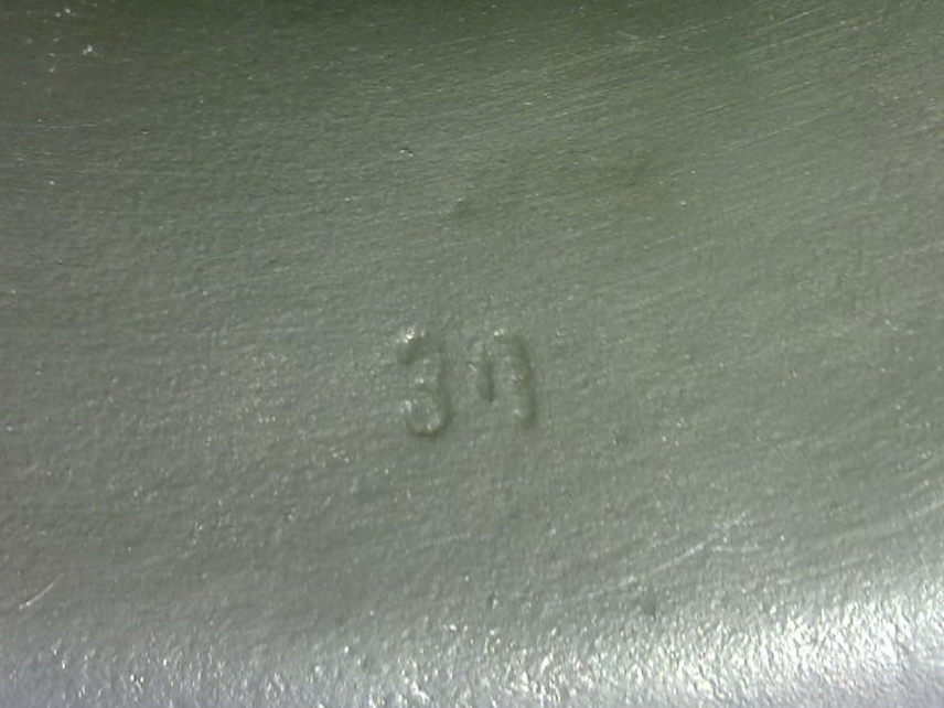

    Клеймо частично осталось на крышке возле защелки, я его при реставрации скотчем заклеивал, затем иголкой выцарапывал, чтобы под краской не исчезло. У меня остались из клейма две цифры "94", хотя насколько знаю, должно быть клеймо, состоящее из трех букв завода-изготовителя и двух цифр года выпуска. Еще на дне должна быть нарисована белая стрелка, показывающая направление движения ленты (я ее не делал).
