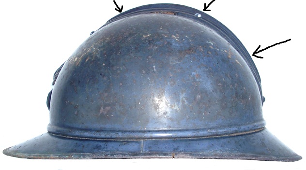

    А вот мой адриан. Сначала хотел делать РККА, но после покупки зольберга м17, решил делать РИА. Каска еще не готова, а я уже подшлемник делать собрался :D Сегодня дома, случайно нашол курточку сделаную с овечьей кожи (как на оригинальных подшлемниках). Единственный минус это то, что прийдется делать подшлем с двух половинок. Если кому надо могу подарить кожу на подшлем. Вырезал с обычной кожаной курточки. Цвет чёрный. С размером прошиб:) надо 66см, а я 56 вырезал. Длинна заготовки 56, ширина 17,5.

    Гребень родной?

    Да, родной. Был как решето, пришлось немного попаять.

    А не могли бы Вы приложить рядом с гребнем гибкий метр и сфоткать с трех направлений(для снятия размера)?

    Да было -бы неплохо хоть какие-то реальные размеры получить.

    Дык рядом с гребнем положите на каску.

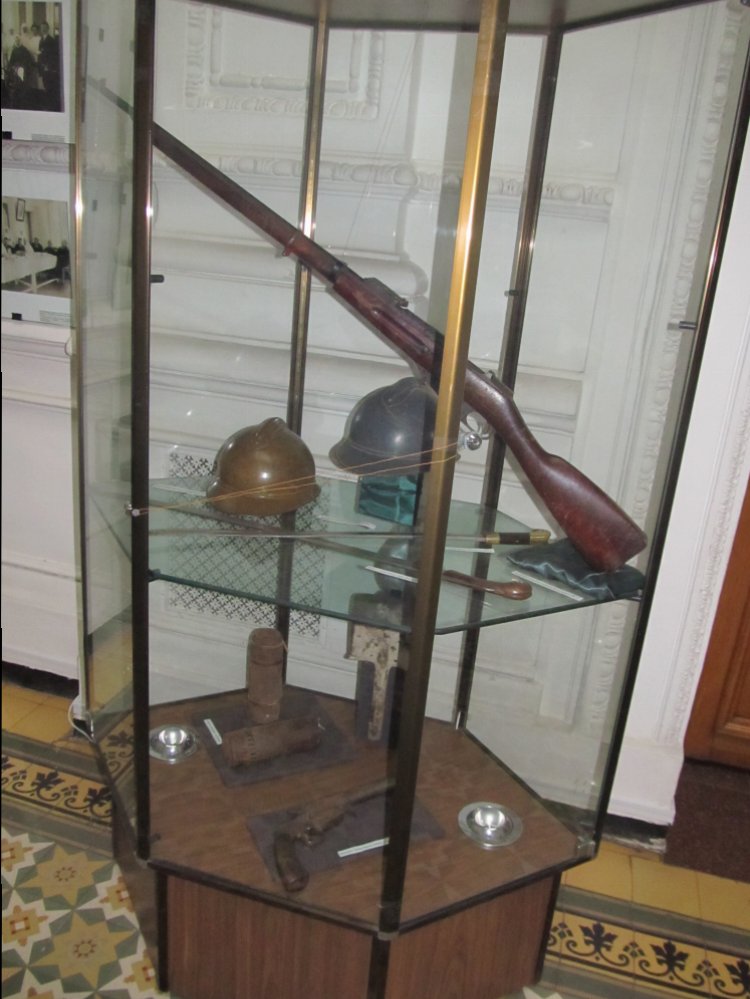

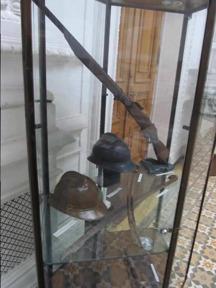

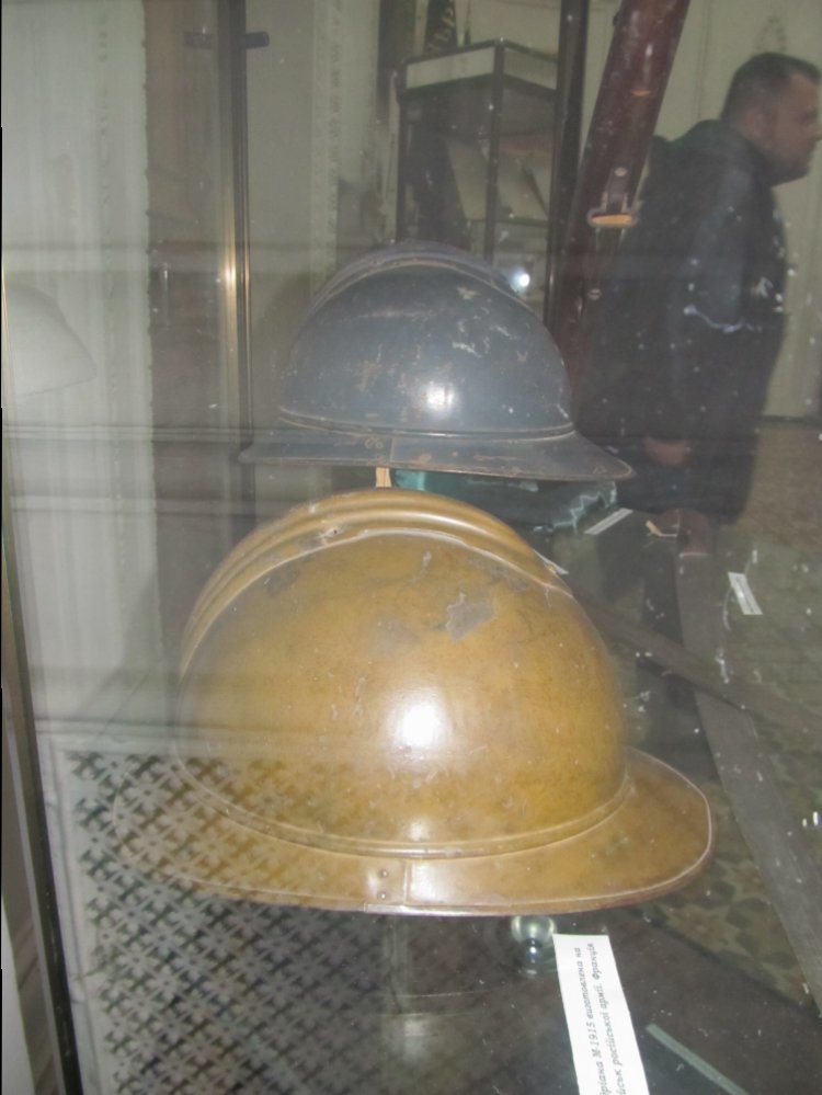

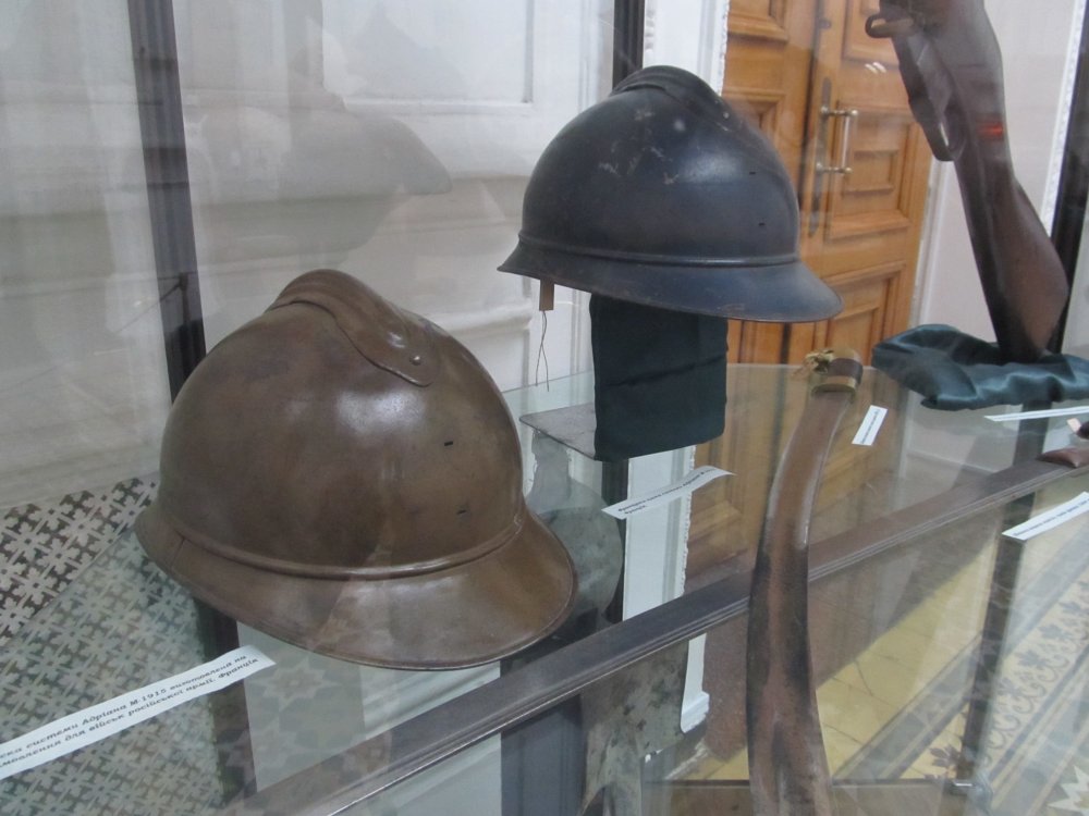

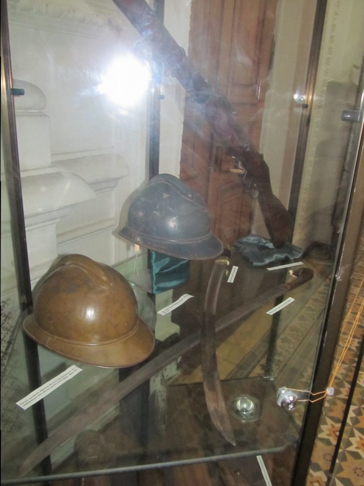

    вот таскал недавно старшего в исторический музей, вот там в зале в живую видел Адриана, качество снимков не ахти, по разным причинам, освещение то же подкачало, на 4м снимке можно как то увидеть ее цвет

    Вот сообственно и замеры гребня. описание только на словах :) Длинна гребня 24,5 см; высота самой высокой части гребня 2 см; ширина передней части 4,5 см, задней 3,5 см. Надеюсь это поможет.
    П.С. У меня каска по наруже 67. Чем меньше каска, тпм меньше гребень.

    Интересно прпвая, синяя, чья? Мне такая попадалаь и в таком же сохране. Перекрашивал потому что не нравилось.
  18. Рихард
    Рихард Oberstleutnant
    5.252
    Одесса, Украина
    По фото конечно плохо видно, да и кокарды нет (как впрочем и следа от неё), но вообще синий это "родной " адриановский цвет, все остальное перекрасы - так что каска может быть и французская, и румынская...
