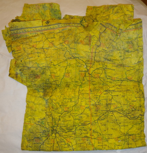

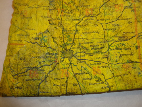

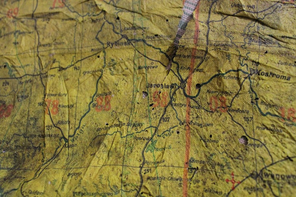

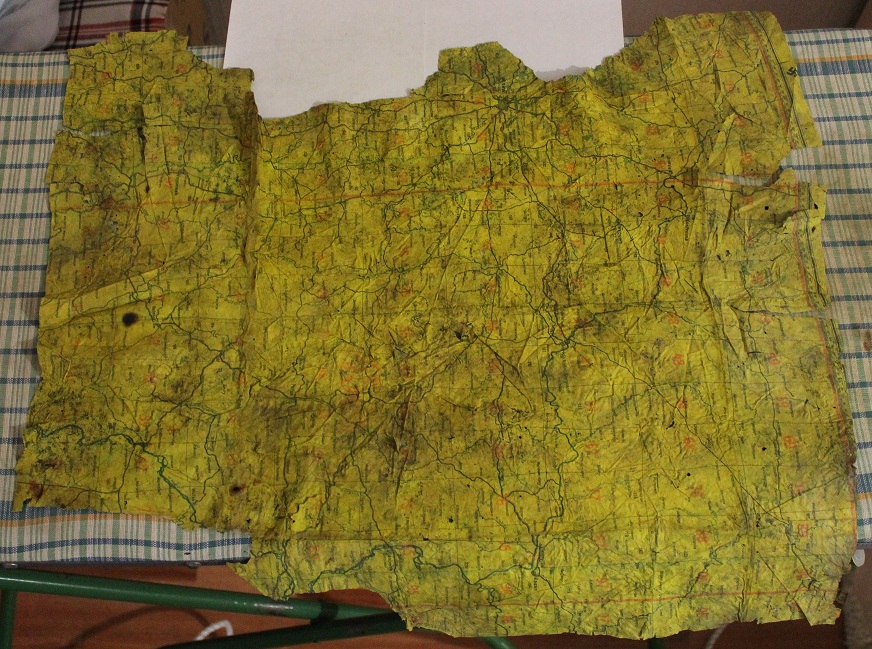

    Всем привет, попала ко мне вот такая интересная карта люфтваффе с самолета. Карта клеенчитая, 2-ух сторонняя. Хочу привести в божеский вид, кусков нескольких нехватает, но дорогие сердцу города все на ней. Но главная проблема вот в чем, клеенка вся мятая, как ее можно расправить, гладить через салфетку или может у кого еще есть способы?

    Клеенку ни в коем случае нельзя гладить,если Вы имеете в виду утюг. Сразу же стянет, даже если через салфетку. Под прес ее, под что-то тяжелое(стопа книг, журналов,гладкая доска и пару кирпичей) и пусть лежит-выпрямляется. Крупные складки расправятся, а мелкие уже не разгладить.

    Подождать лета , общая температура воздуха будет выше, материал будет эластичнее, сейчас прохладно , можно будет прокатать резиновым валиком для фотографий на стекле через ватман .

    и неужели поможет? там чем то смачивать надо перед прокаткой?

    Ничем не смачивать. По теплому расправиться лучше, от валка не сразу, но постепенной можно. С бумагой аккуратнее, чтоб не разорвалась. А мочить будете - поплывет краска, точнее не поплывет а, как это сказать, размякнет, рассыпеться, вытрется, выкрошится...
    Попрактикуйте сначала на простом подобном куске полиэтилена. Изготовьте похожий макет и помните его. А потом пробуйте расправлять разными методами. Главное - не спешить, не торопится. Время не жмет. По быстрому можете все испортить. Поищите в инете разные советы, мнения, информацию.

    Может быть есть смысл поместить карту между стекол, а потом придавить? :confused: Для более равномерного распределения нагрузки. Авось и мелкие складки уйдут...

    возможно, но нагрузка должна быть приличной для разглаживания клеенчитой основы. Подскажите еще свои мнения, после того как все расправлю, как все это закрепить, ламенировать? или как? делать буду для себя и если ставить под стекло, то не будет видно оборота. Хочется оформить так, чтобы в промежутках недостающих кусков, можно было разместить подобные фото или бирки с самолета.

    Клеёнка на какой основе предположительно ? Если на ПВХ похоже то можно с изнанки ПВХ плёнку подстелить или линолеум испарения могут размягчить карту , если коленкор , то тоже что то фенольное , а может каучук , то может слегка с изнанки бензином протереть или нитроцеллюлоза , то спиртом ,надо узнать из чего клеёнка , протирать на краешке без текста . Текст к стеклу прижимать через полиэтилен чтобы не приклеился .

    Mushichok дело советует. Только не надо! ламинировать, потом ни за что не убрать. Если хочется красиво оформить, вставьте между двух стёкол, в рамку, хорошо должно быть. И не допускайте попадания прямых солнечных лучей.

    Положить на ровную поверхность, накрыть среклом, оркстеклом, чем-то плоским короче и под прес. Можно смочить водой теплой и все равно под прес. только так. идиала не будет, но живой вид вернете.

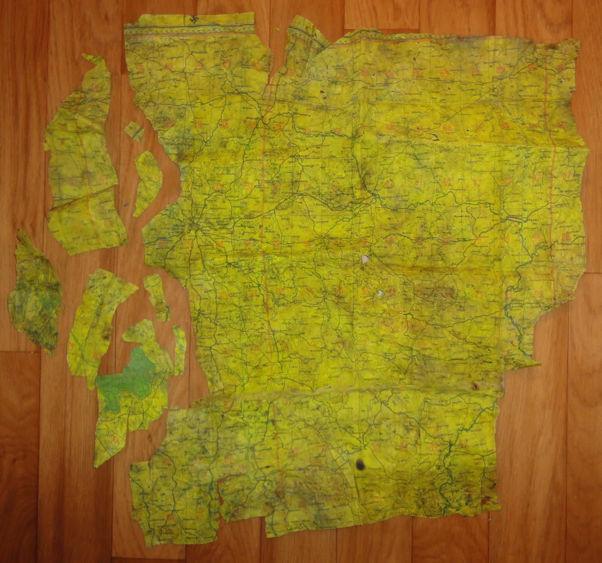

  12. sniper33
    sniper33 Stabsgefreiter
    973
    Russland, Golden ring

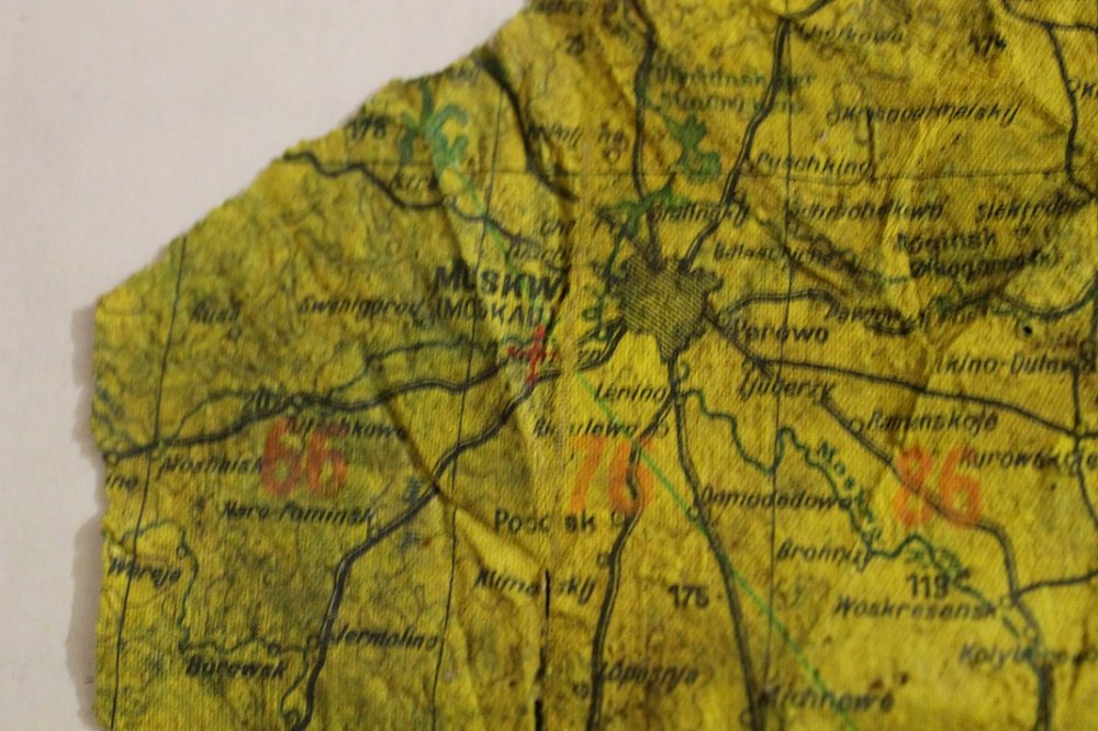

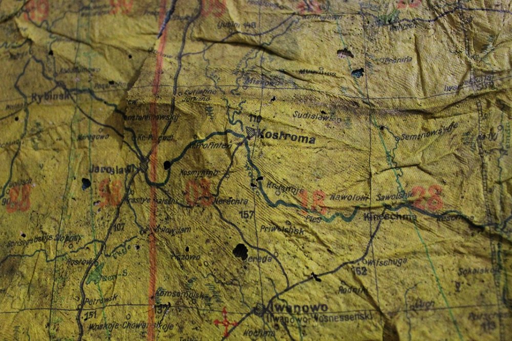

    еще фото, пока что еще ищу стекла...

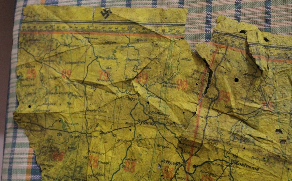

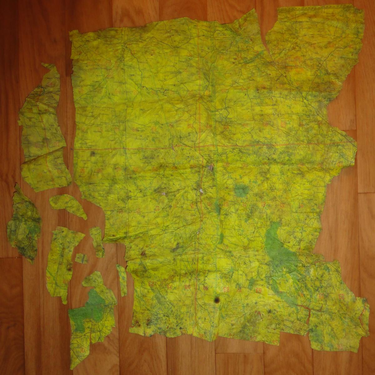

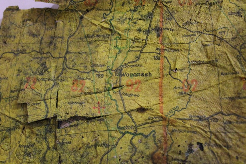

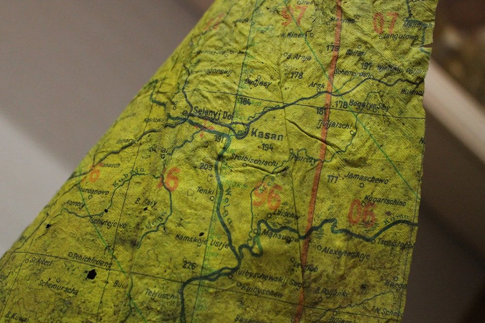

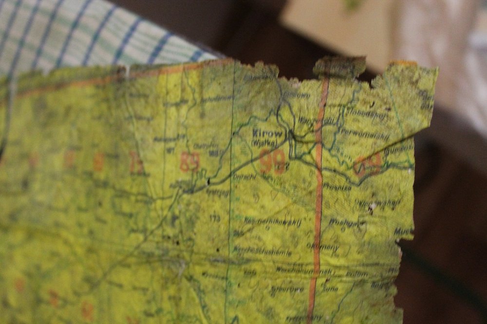

    продолжение истории с картой

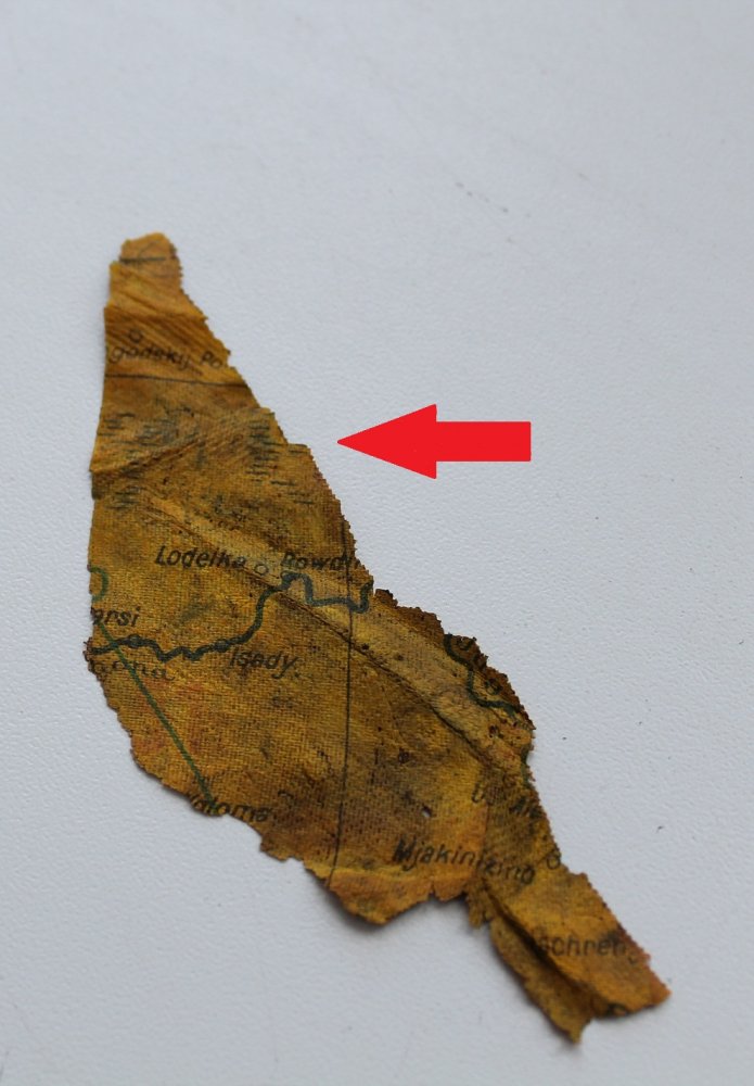

    пришел ко мне отец и говорит, а попробуй утюгом на небольшом кусочке, не знаю что это за клеенка, но разгладилась, на среднем режиме утюга.
    смотрите сами, еще специально взял несколько городов с карты на обозрение. Подскажите по оформлению, хочу двустороннюю рамку, т.к. карта двусторонняя или не заморачиваться?

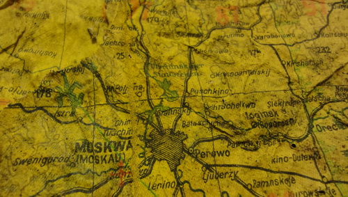

    разбирая кусочки карты улыбнул :D меня один кусочек, однако, матершинники были гансы.
