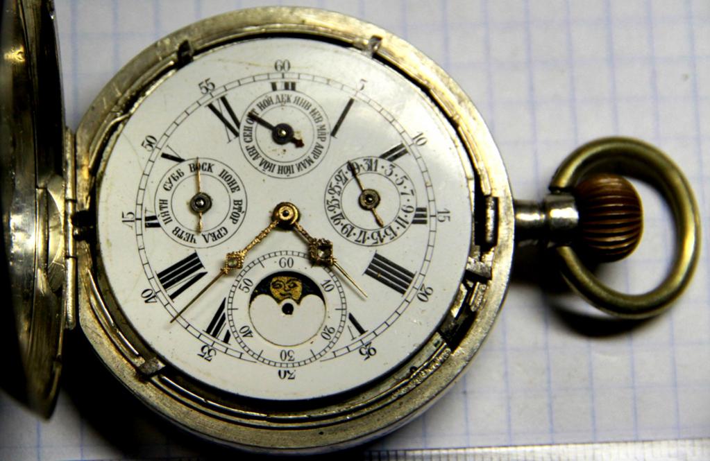

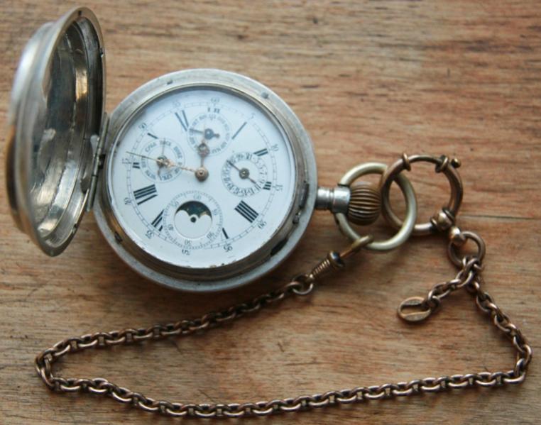

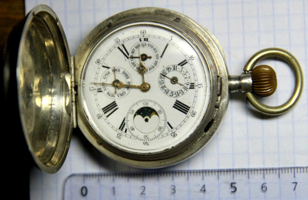

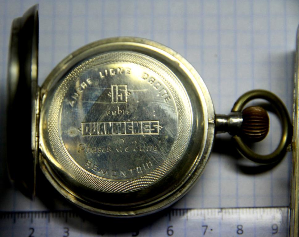

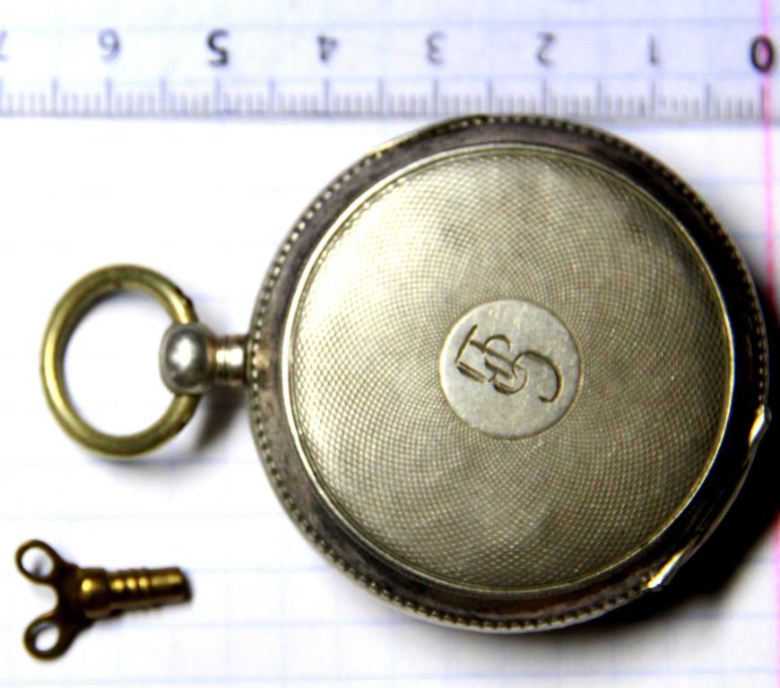

    Всем доброго времени суток!
    Давненько приобрел такие "сложные " часы.Хотел бы узнать что за модель,приблизительно год выпуска,ну и банальный вопрос,какова их ценность в денежном эквиваленте.

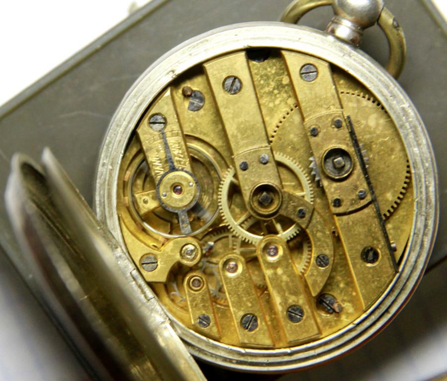

  3. Lingvist
    Lingvist Gefreiter
    107

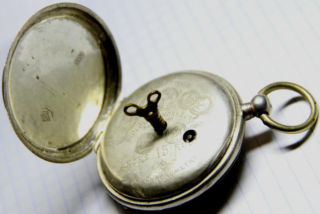

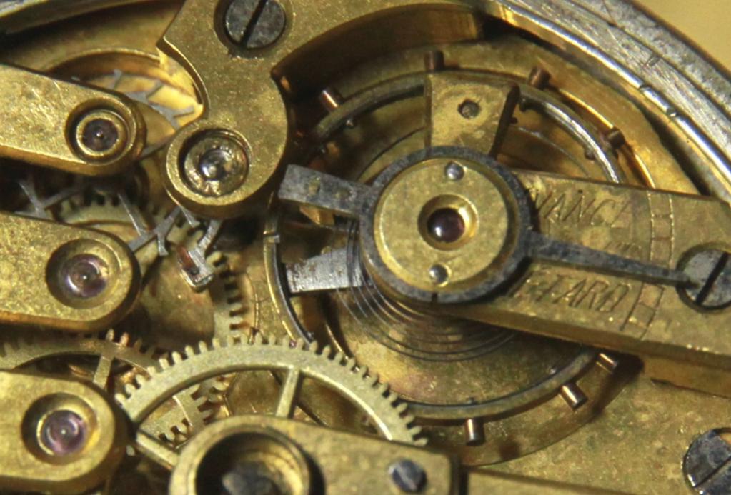

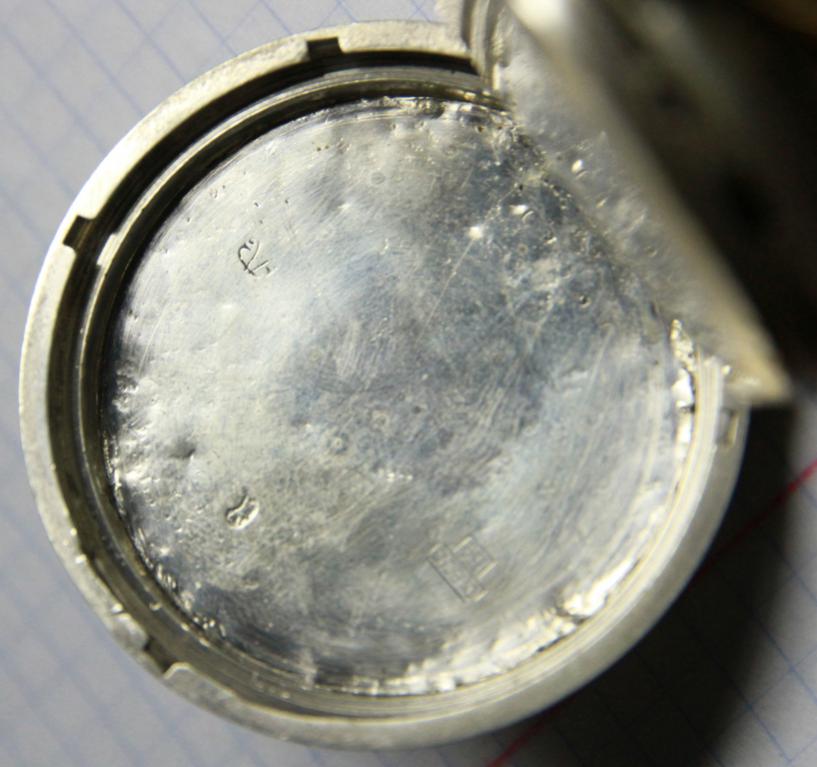

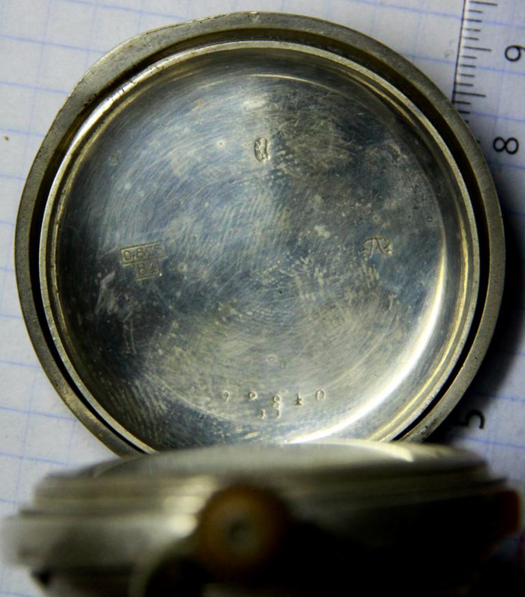

    Нужны фото крышек изнутри. Мех очень достойный - Борель Филз и Ко
  4. часовщик
    часовщик Hauptmann
    2.280
    лунник- красота!!!!А на ходу?

    Часы на ходу.Может конечно нужно почистить и обслужить.

    в России от 18 руб. дальше как процесс пойдёт. как то так.

    И стрелочку секундную не мешало бы найти

    Добавлю фотографий.Может это поможет для оценки.

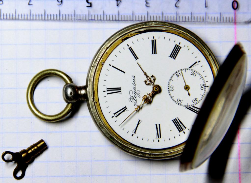

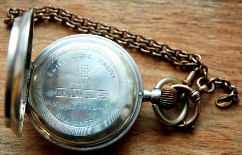

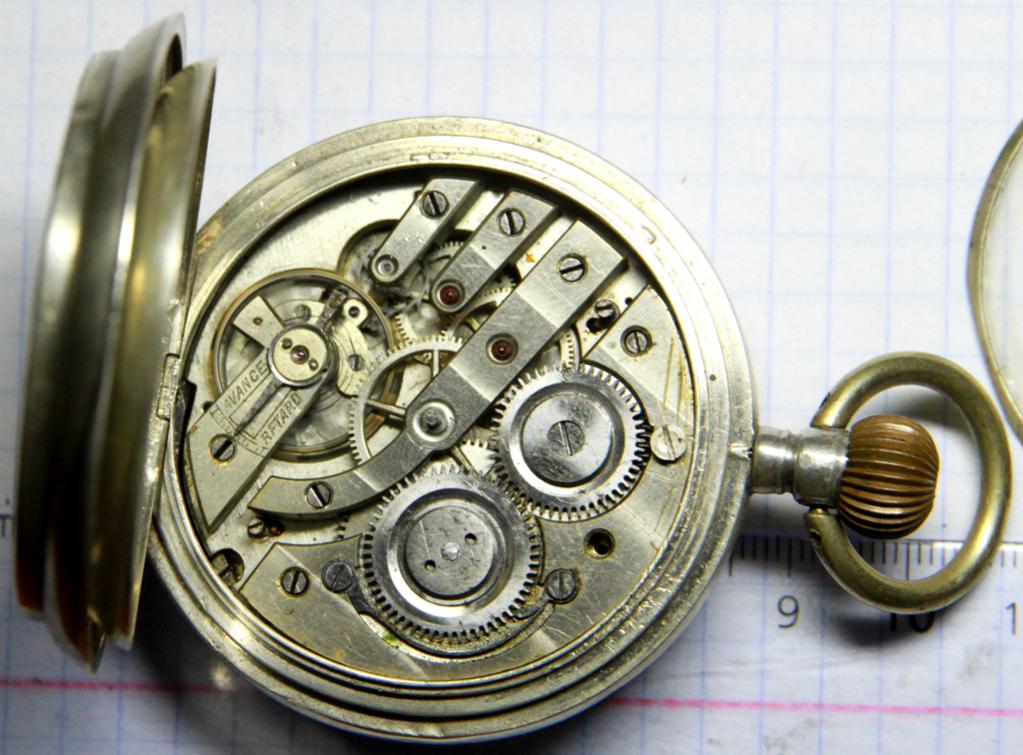

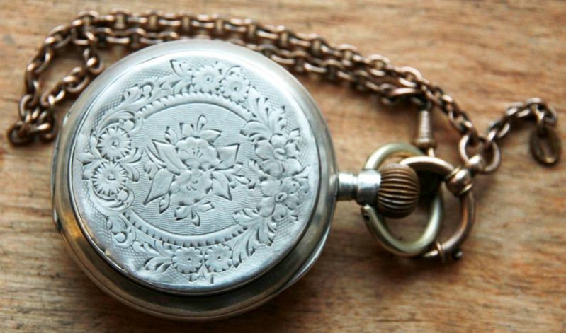

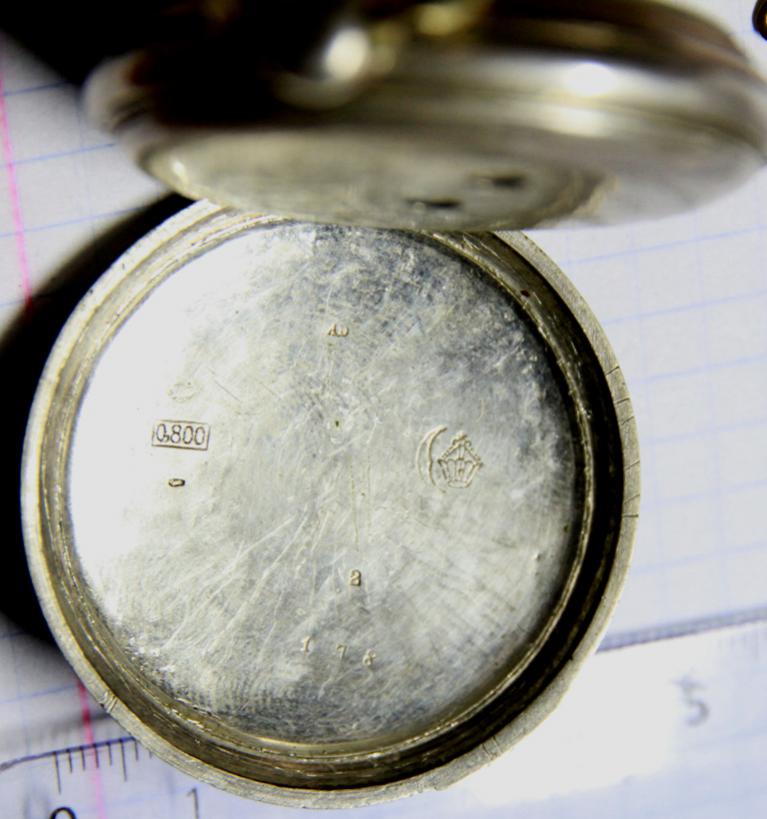

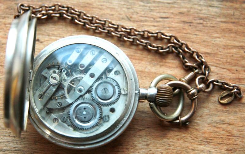

    Так же ,что бы не создавать отдельную тему,еще одни часы на определение.
    Вопросы в принципе те же.Что за экземпляр и какова стоимость.
    Так же как предыдущие ,на ходу.
    Но идут не продолжительное время и останавливаются.Очевидно нужна чистка.

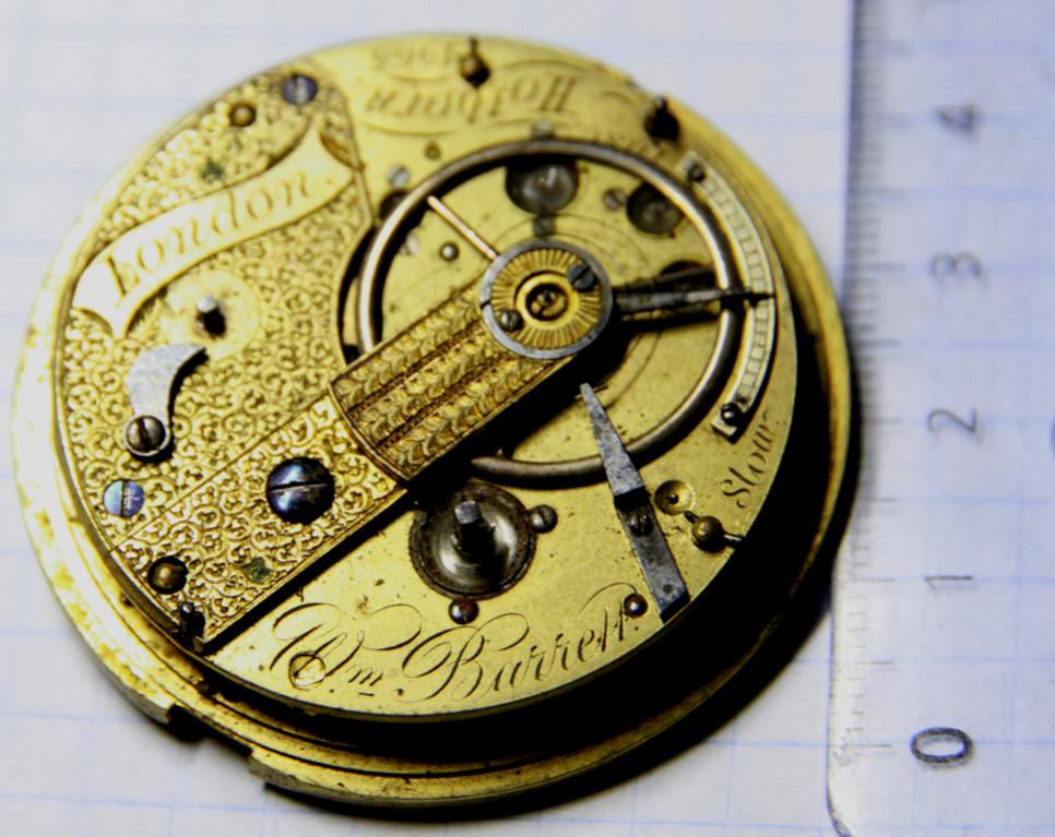

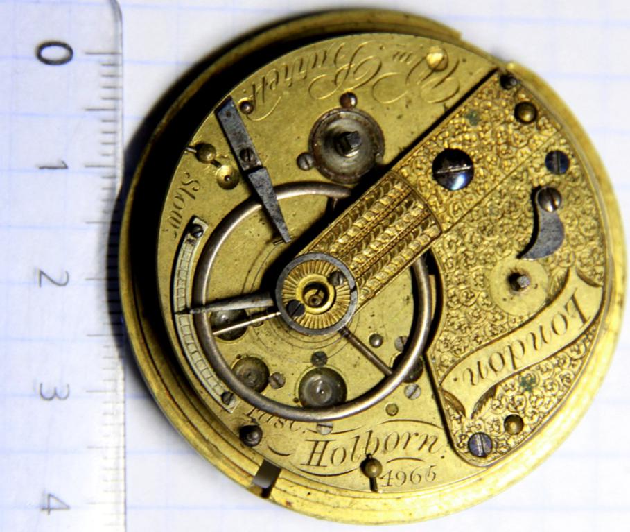

    Забыл добавить,ключик делал сам.
    И на по следок,интересный механизм.
    Ось баланса целая.Не хватает верхнего камня.Визуально механизм без повреждений.

    последний механизм вообще бомба, 19 век. англия, классическая английская схема...
    Озвучьте имя мастера, плиз..
    Интересно, а он с фузеей7
  12. часовщик
    часовщик Hauptmann
    2.280
    второй механизм- ключевка на анкерном ходу?Технически( и в других смыслах) он очень интересен- все таки одно из первых применений анкерного хода.!Можно узел баланса сфотографировать в стоячем положении?
    в серебре и цифер в идеальном состоянии- красиво!Млжно довести до идеального хода...

    Все что имеется по механизму,все очевидно на фото.Таким и достался.

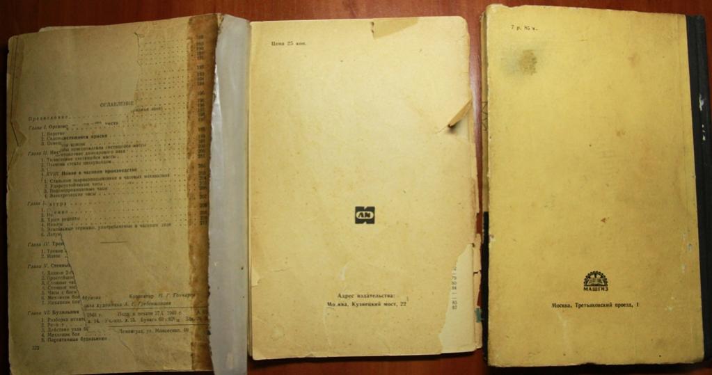

    Кстати,добавлю такие книги.По цене не подскажете заодно так сказать..

    приобрёл бы все три книги, пишите в личку.

    По просьбе фото баланса в спокойном состоянии

    фузея- это устройство для равномерного распределения усилия заводной пружины.Выполнено в форме цепи.Найду- сброшу фото.......

  25. watchmaker
    watchmaker Gefreiter
    183
    Львовская область
    По первым часам,с учётом тех работ которые нужно будет делать цена в районе 200$ может и чуть меньше.
    По вторым часам,на ключовки сейчас спрос низкий,исключение составляют только именитые производители,или часы с русскими именами.Если получится продать за 600грн то будет очень хорошо,если дороже чем чем 600грн вообще отлично.
