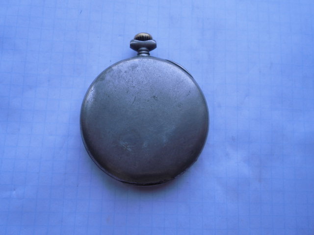

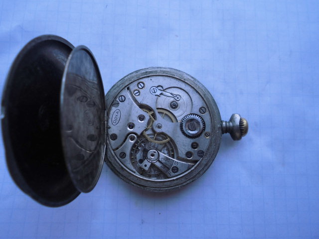

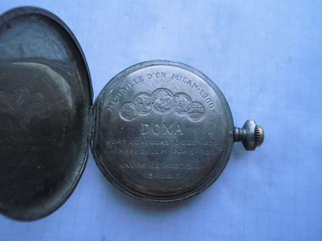

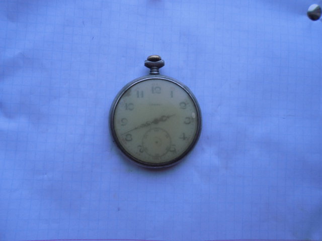

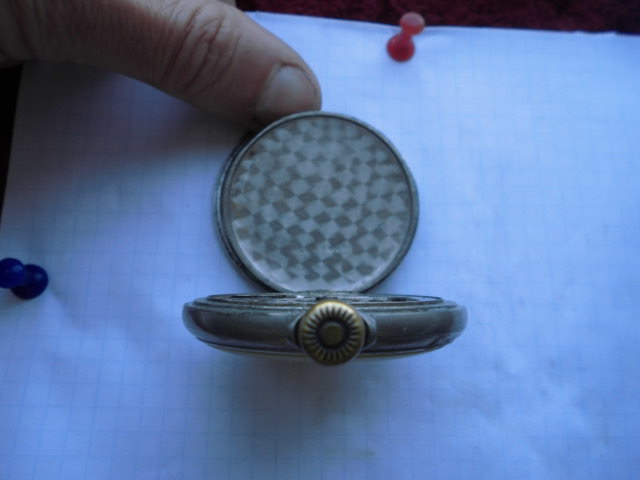

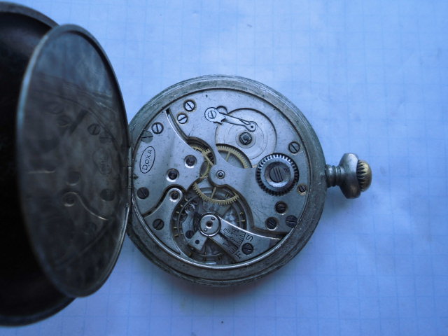

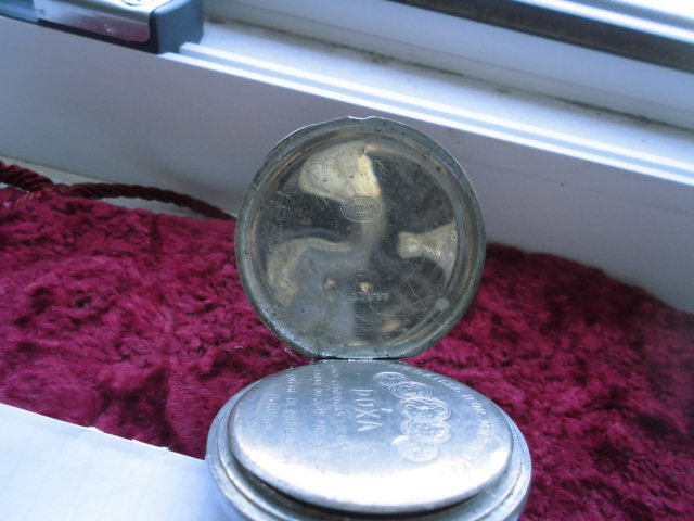

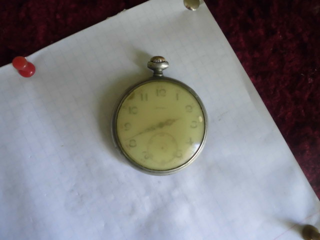

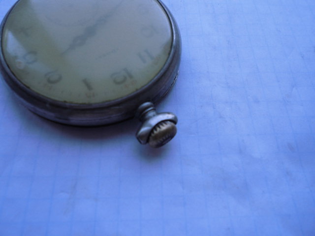

    Приветствую Всех кто просматривает данную тему.
    Вот попались часы DOXA, номер 2 267 438. корпус не магнитнный, белый метал.
    Все родное , как есть. Не работают .Две стрелки есть, третьей нету.
    Подскажите стоят ли чего и каких годов они будут????
    И в какой раздел выставить на продажу. Может кому и нужны????
    Тема не Моя/совершенно/, коллекционирую фалеристику СССР.

    Дарова.
    Стекло не родное.
    В оси заводного барабана сломан болт, а это очень не приятно + отсутствует шестеренка, которая крепилась этим болтиком, неизвестна ситуация с балансом.
    "Подскажите стоят ли чего и каких годов они будут????" - стоят, этот механизм достаточно распространен как и сами часы, года примерно 1910-1930, если ошибаюсь то поправте, жаль на циферблате есть скол.

    Да скольчик есть/ на циферблате/. Их то отремонтировать можно или использовать как донора...
    По фалеристеке пожалуйста, а вот сдесь не силен.
    Даже представления не имею , сколько это "чудо юдо" стоит.

    По поводу ремонта:
    - Заменить заводной барабан
    - узнать состояние баланса
    - отполировать корпус
    - заменить стекло
    - реставрировать циферблат, скол у края и небольшой
    (мне карманные В.Габю хорошо отреставрировали скол на цифре 2, видно только если очень хорошо присмотреться)
    - заменить изношенную головку, поставить отсутствующее кольцо для крепления цепочки
    - стрелки там красивые, но отсутствует секундная стрелка.
    Часы вполне себе обычные рядовые, потому будет их себе покупать мастер, который сможет это все сделать.
    Мое мнение по цене: от 150 грн до 300 грн, гдето в этом диапазоне.
