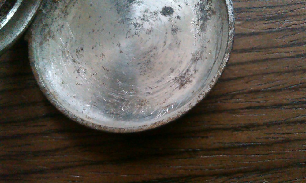

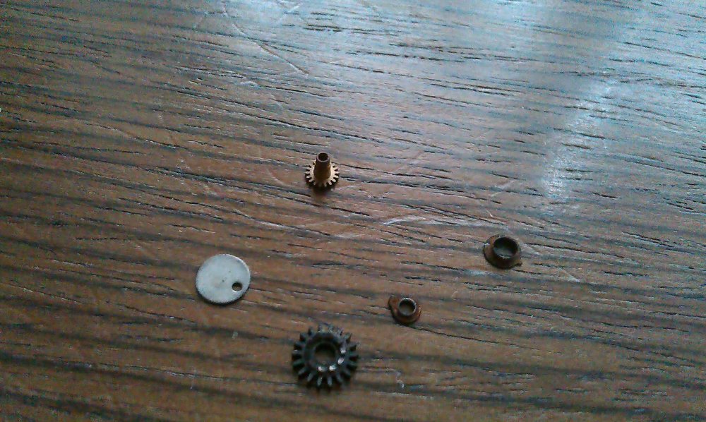

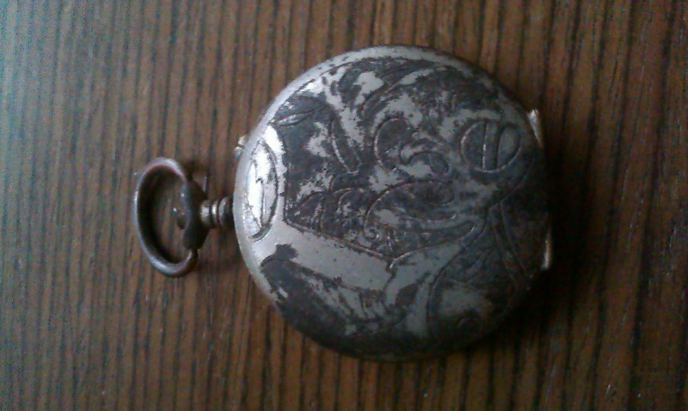

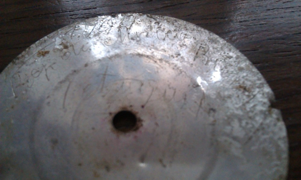

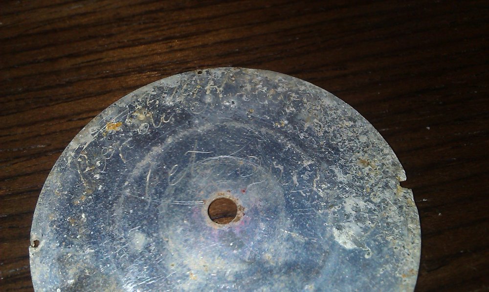

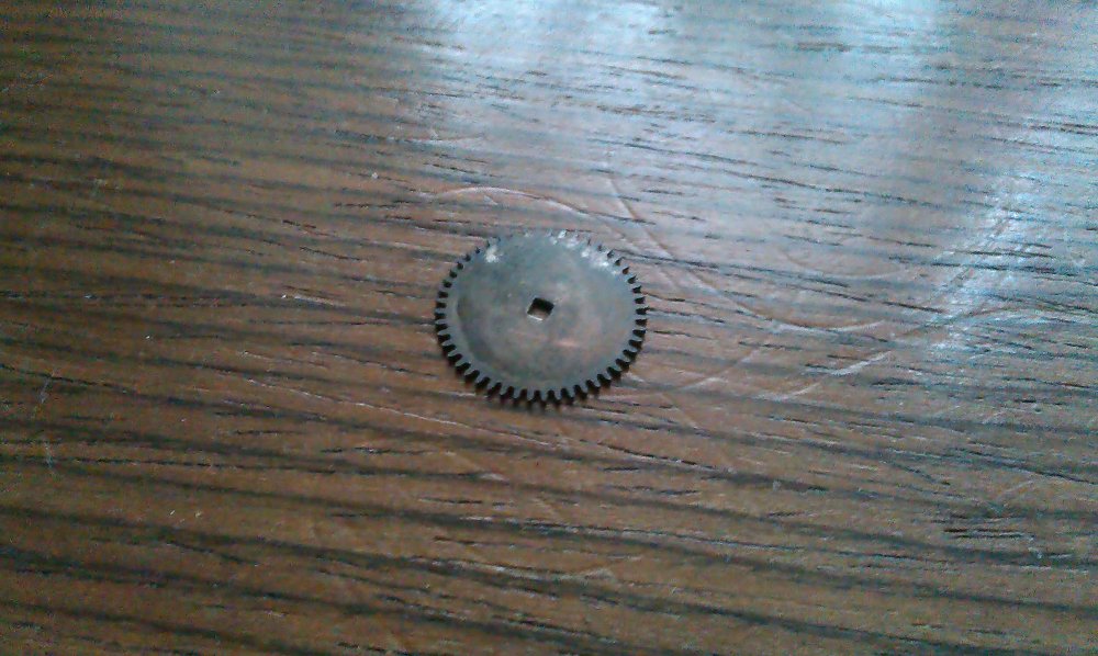

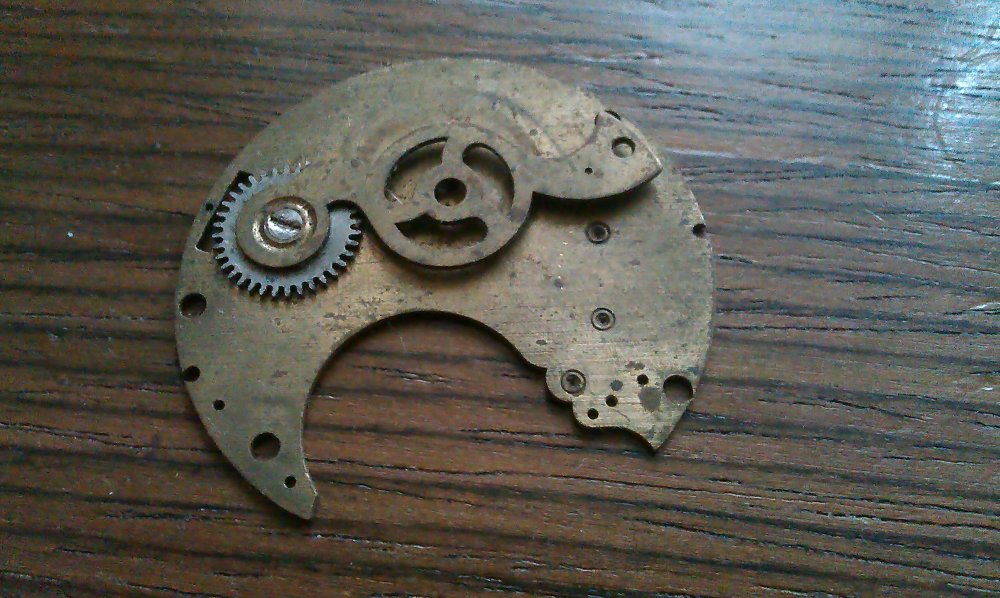

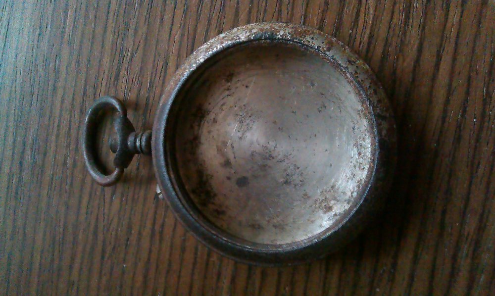

    добрый день

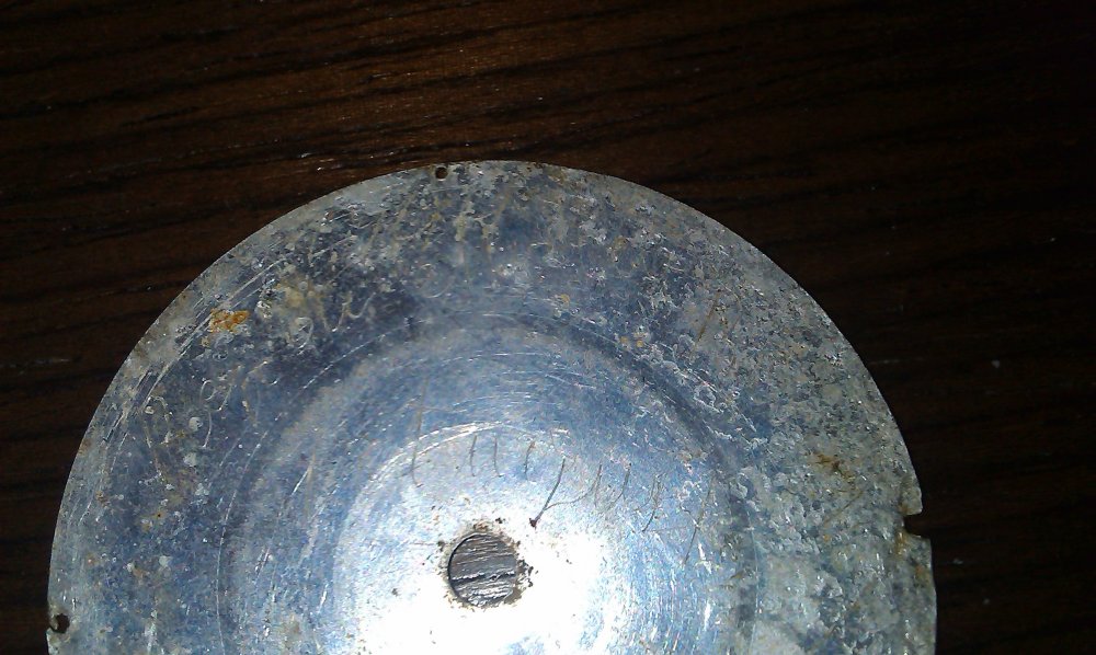

    на чердачке в одном домике в селе Вовчок Черниговской облачти нашел вот такие вот часики.по виду старенькие,механизм не весь.но задней крышке видна подпись владельца,но каково было мое удивление когда на циферблате с внутренней стороны я обноружил еще одну надпись :имя и 1944!!!!!.подскажите что за часики и что с ними можно сделать

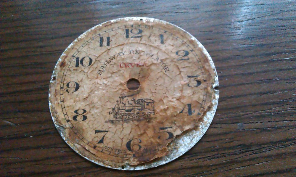

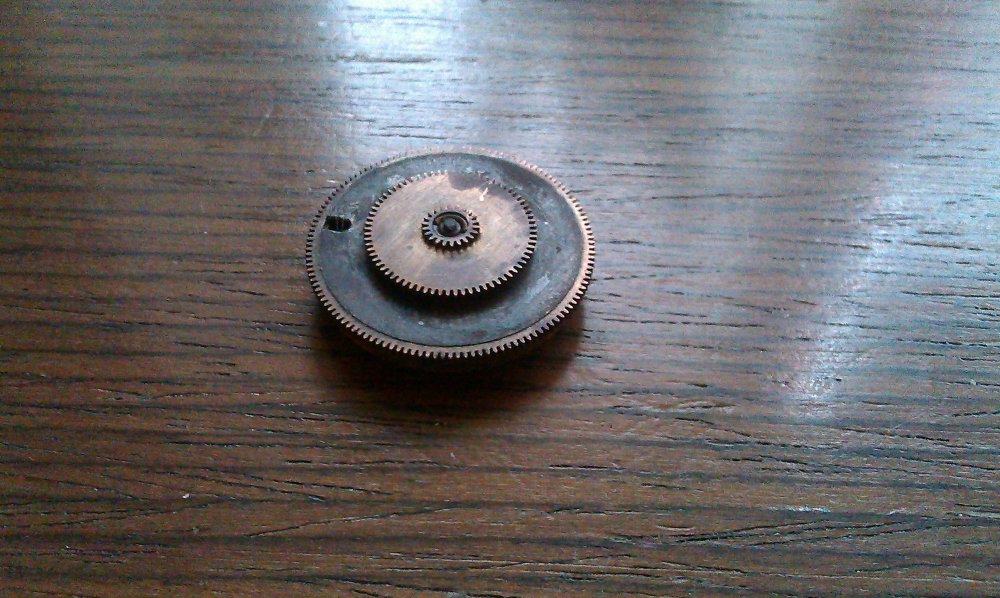

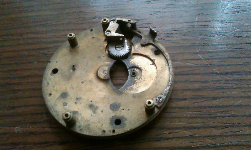

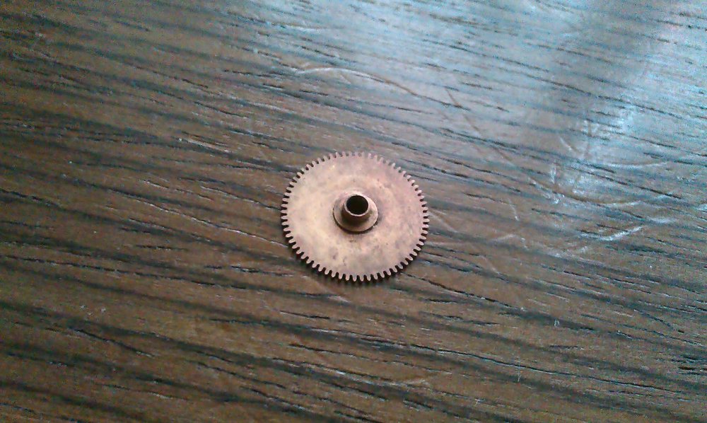

    и вот...

    По всей видимости были часики со штифтовым спуском (как у советских четырёхкамнёвых будильников) типа Roskopf, частенько использовались на железных дорогах в Европе по крайней мере... При желании можно восстановить, добавить к недостающим мостам (нет ещё моста вилки и баланса) всё остальное или заменить механизм полностью (циферблат традиционно крепился двумя винтами сверху)...

    это гдето 1800-тые?

    проще механизм заменить. но подобные механизмы пустить на ход очень проблематично
    таких шедевров на аукро пока хватает....

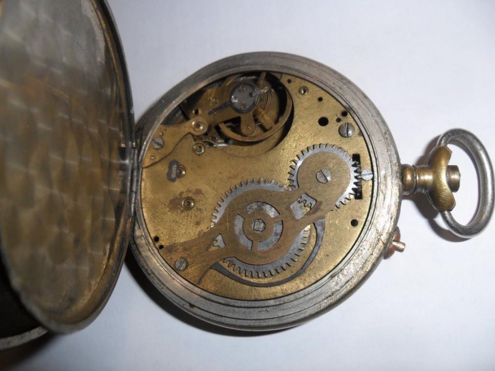

    приблизительно таким он был при жизни....

    А некто не в курсе,зачем сзади на циферблате писать имя и год,там всеравно некто не увидит,смысл?

    К примеру часовой мастер увидит, он вероятно её и сделал...
