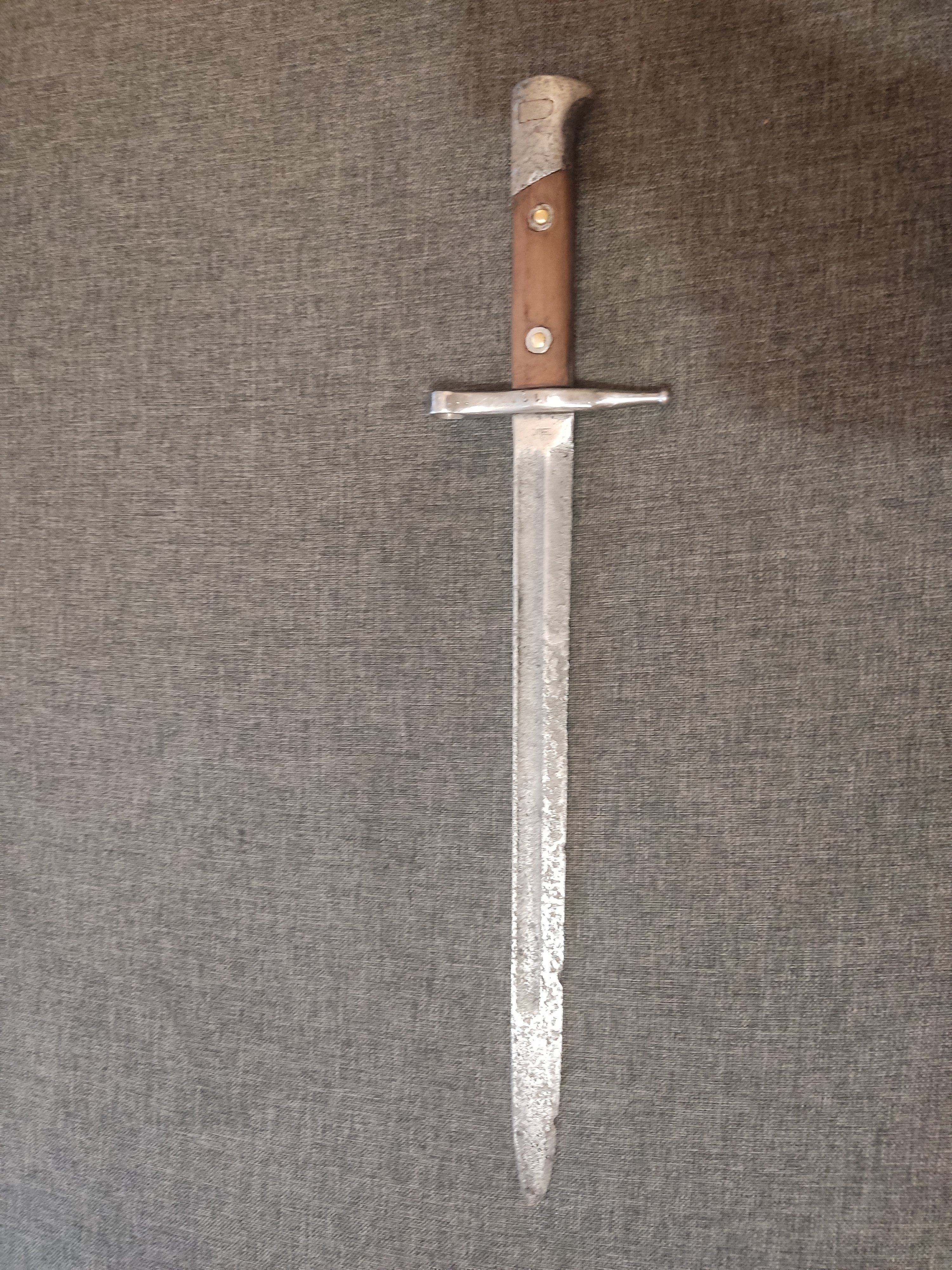

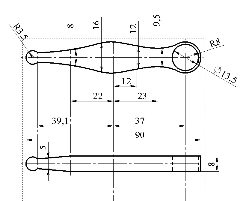

    Вітаю! потрібна ваша допомога, потрібно зняти розміри гарди на штик каркано.
    Дякую!

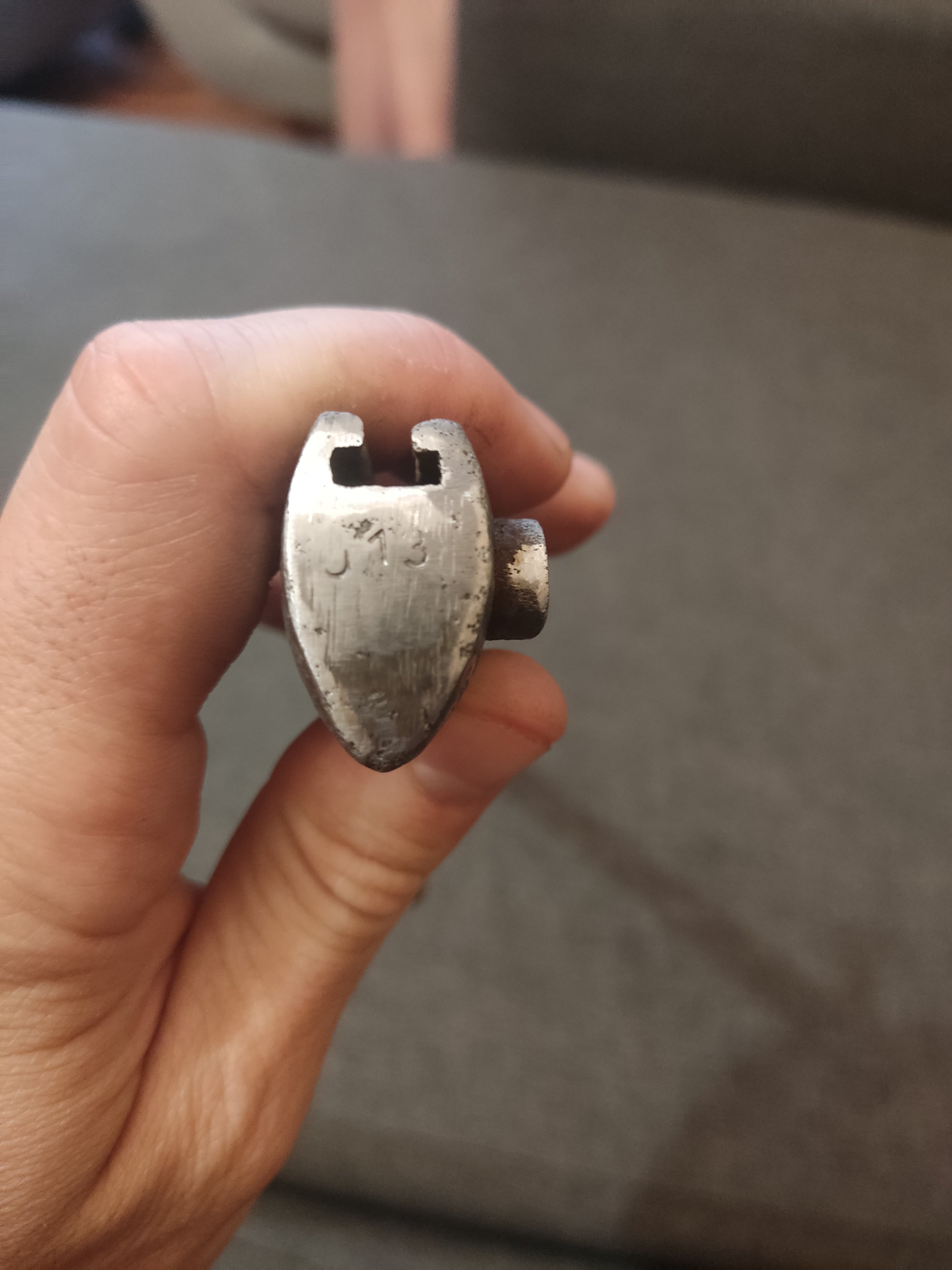

    Привет. Померял со своего копанного экземпляра. Из-за коррозии возможны погрешности.

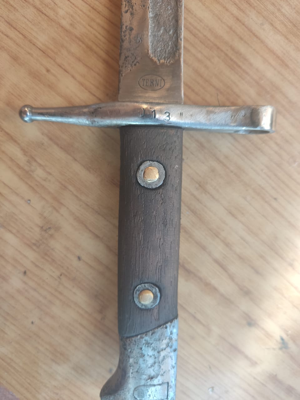

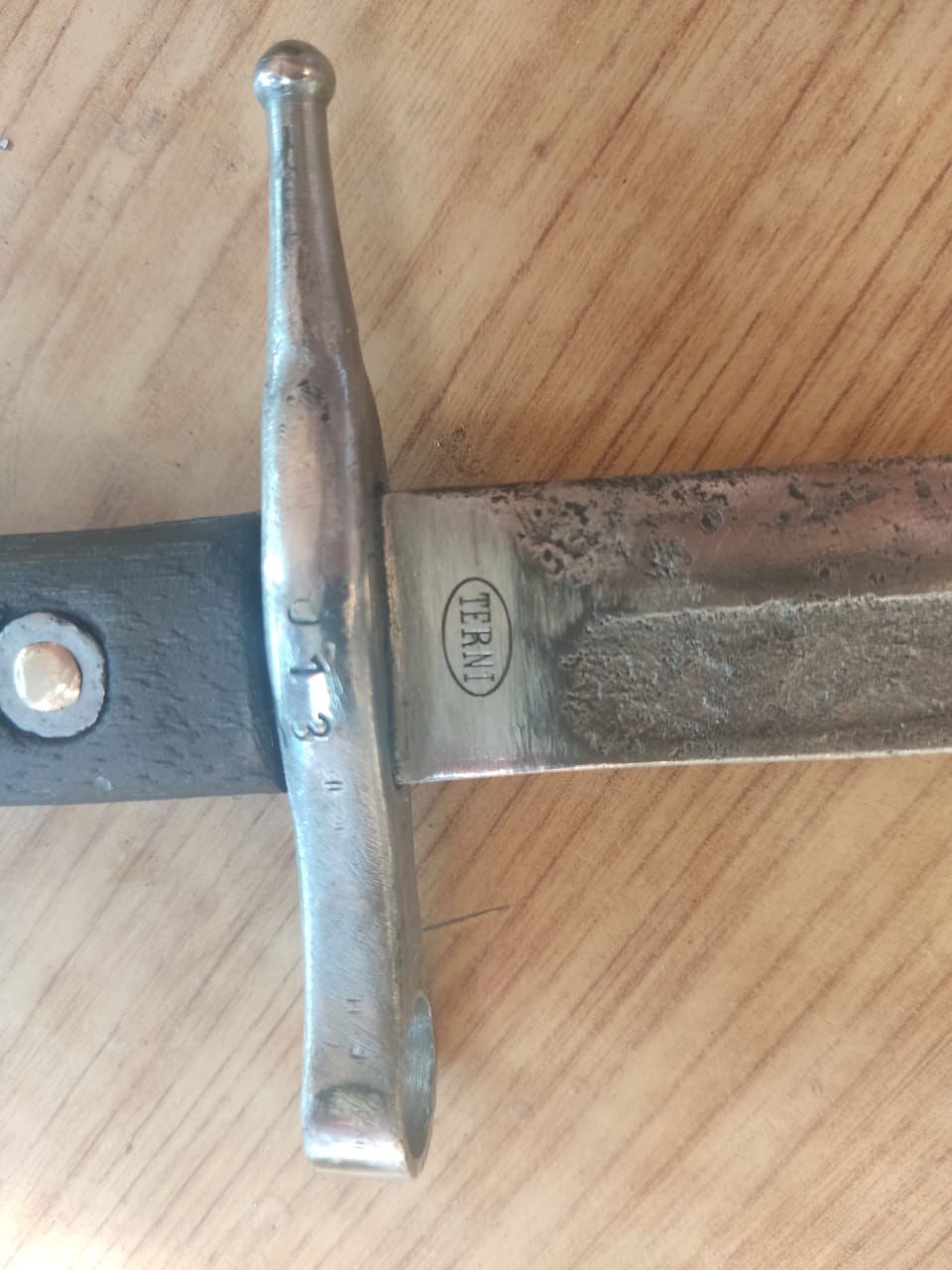

    Дякую за допомогу, зробили гарду :beer:

    Красиво. На моём штыке на гарде скругления- фаски практически нет. Тут на фото заметно.

    Ну на многих фото скругления присутсвуют

    ...ну, там повинно бути "TERNI" (ARSENALE MILITARE DI TERNI) ?

    Взагалі не проблема, переробити клеймо це пів години максимум. На днях зроблю

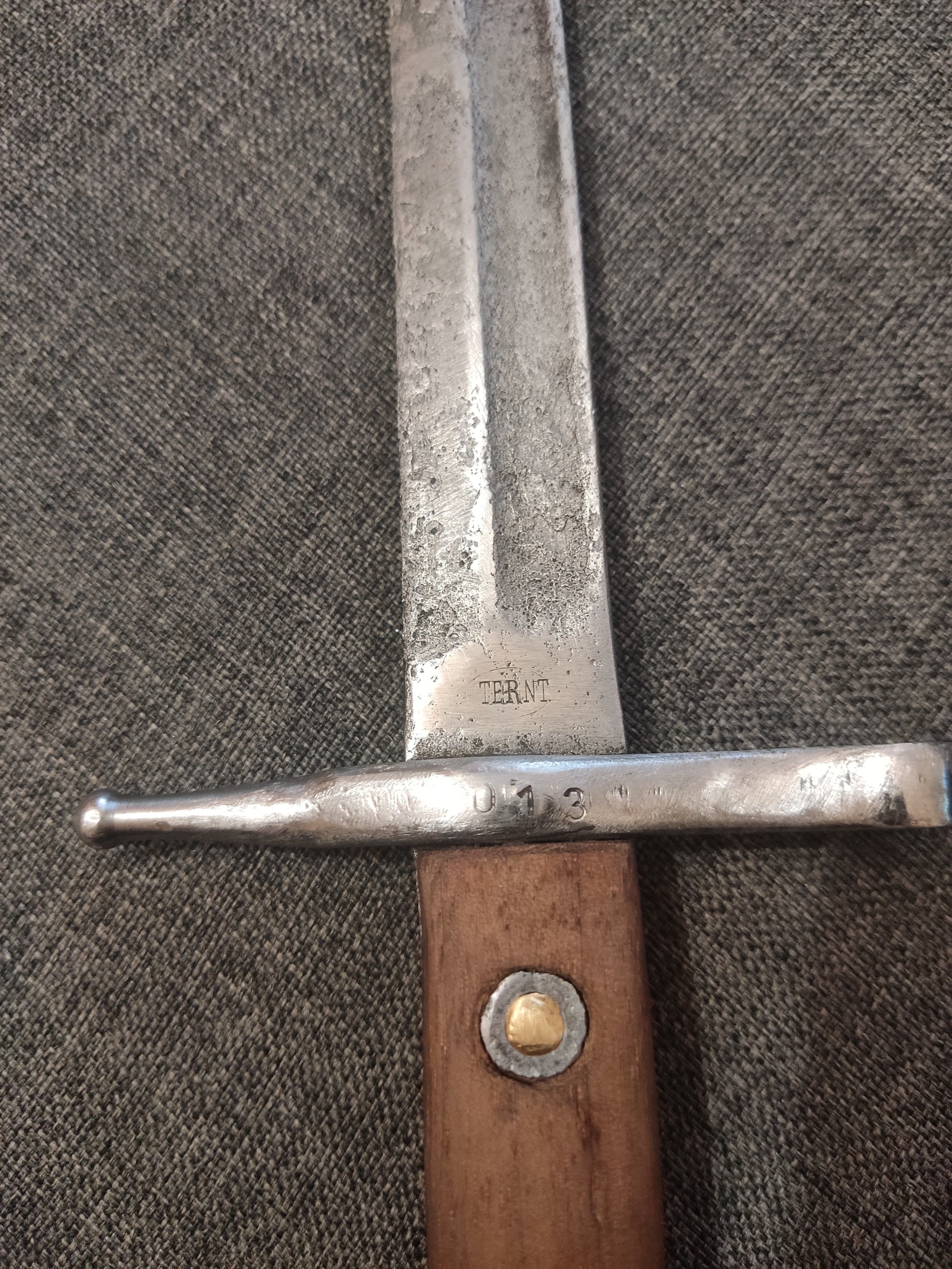

    Ну если уж совсем придираться к мелочам, то нужно менять заклёпки на ручки. В оригинале они из железа. Латунь бросается в глаза.

    Ну согласен, но стальными я две пары накладок расколол. Получилось латунными нормально розклепать. Заклепки можно и подкрасить

  11. Alhimik_Kh
    Alhimik_Kh Gefreiter
    25
    Харьков
    Отожгите железные заклепки перед установкой.
    Нагреть до красна и чтоб медленно остывали, засыпать золой .
    Ну и взять сталь-железо помягче.
    Копанные гвозди подойдут.
    Один конец с шайбой расклепайте не ставя в накладки. В тисочках. Или используя твердую ненужную деревяшку с отверстием.
    После установив в накладку. Расклепанный конец заклепки уприте в стальную пластину, тиски, хоть плоский кусок сломанного напильника. Снизу. Сверху расклепывайте. Без фанатизма. Припуск на расклепывание минимальный. Чтоб над шайбой до клепки немного выступало.

    пробовали и гвоздь и проволоку, на самом финише косит стержень и ломает накладку

    Проволка, особенно если ОВС точно нельзя.
    Там высокоуглеродистая сталь. Она твердая.
    Нужна железка с малым содержанием углерода типа Ст. 20.
    Или старая до 20 века.
    В принципе можно залудить оловом. Не будет желтым. Или просто забить . Латунь со сталью красиво.
