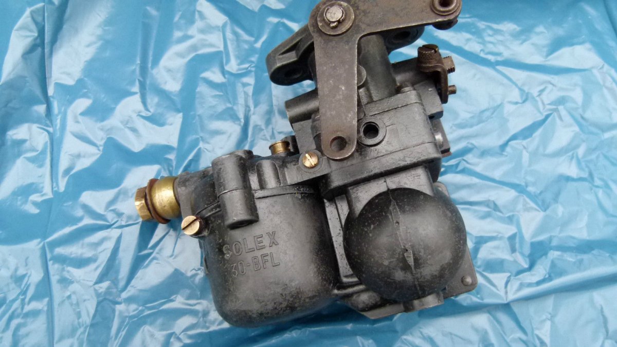

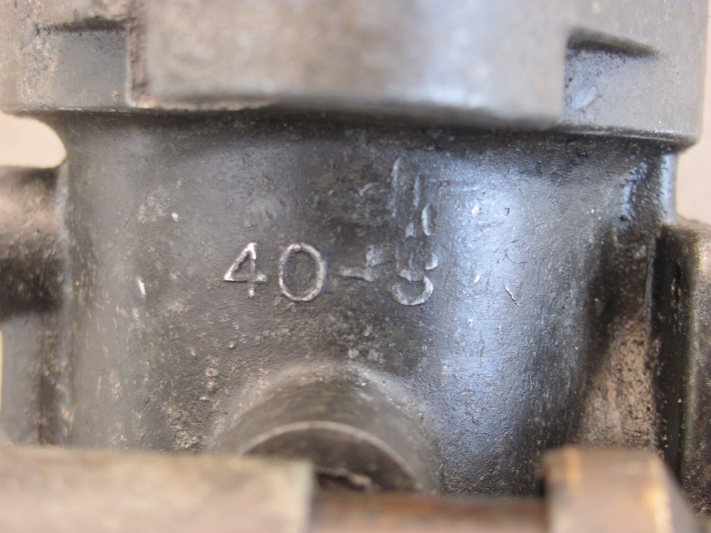

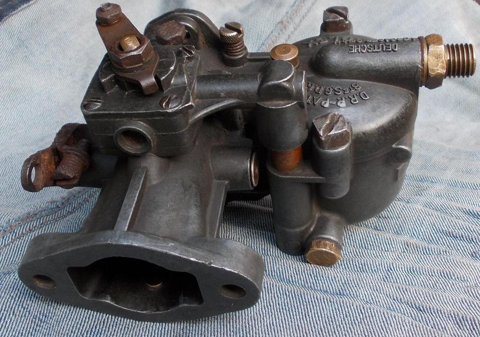

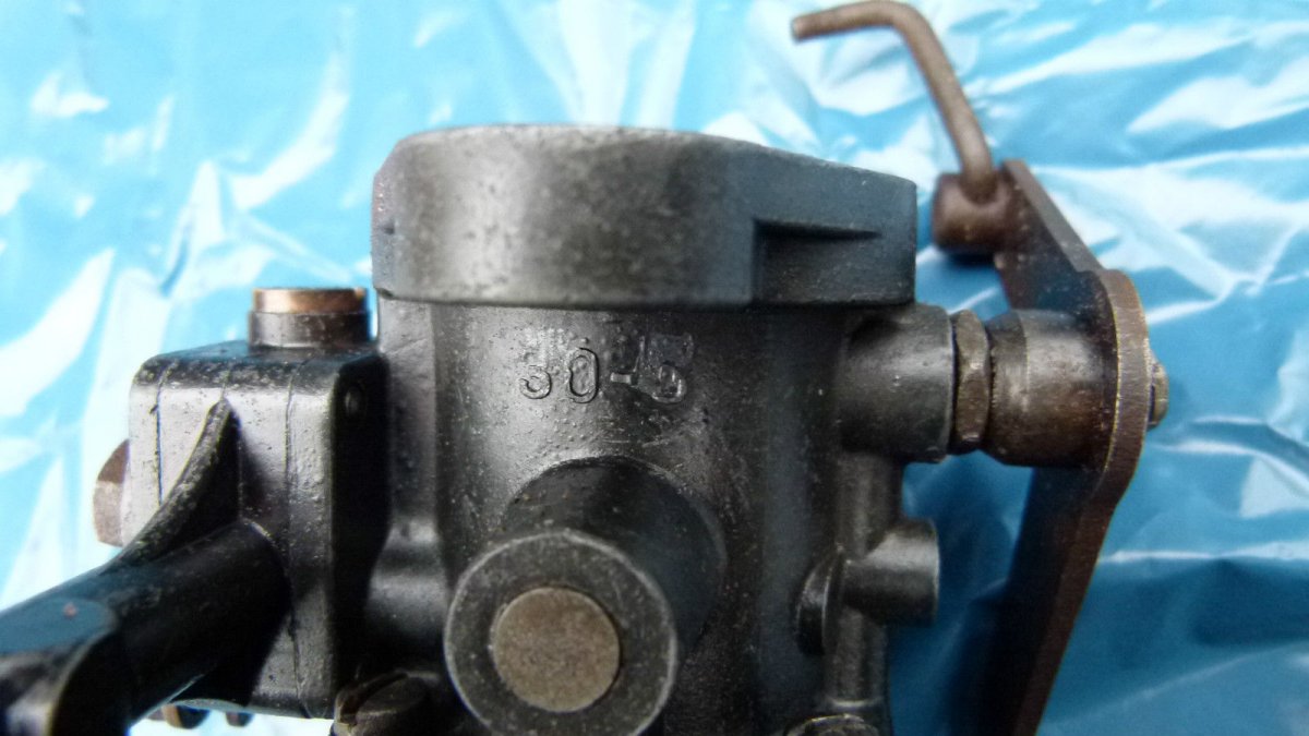

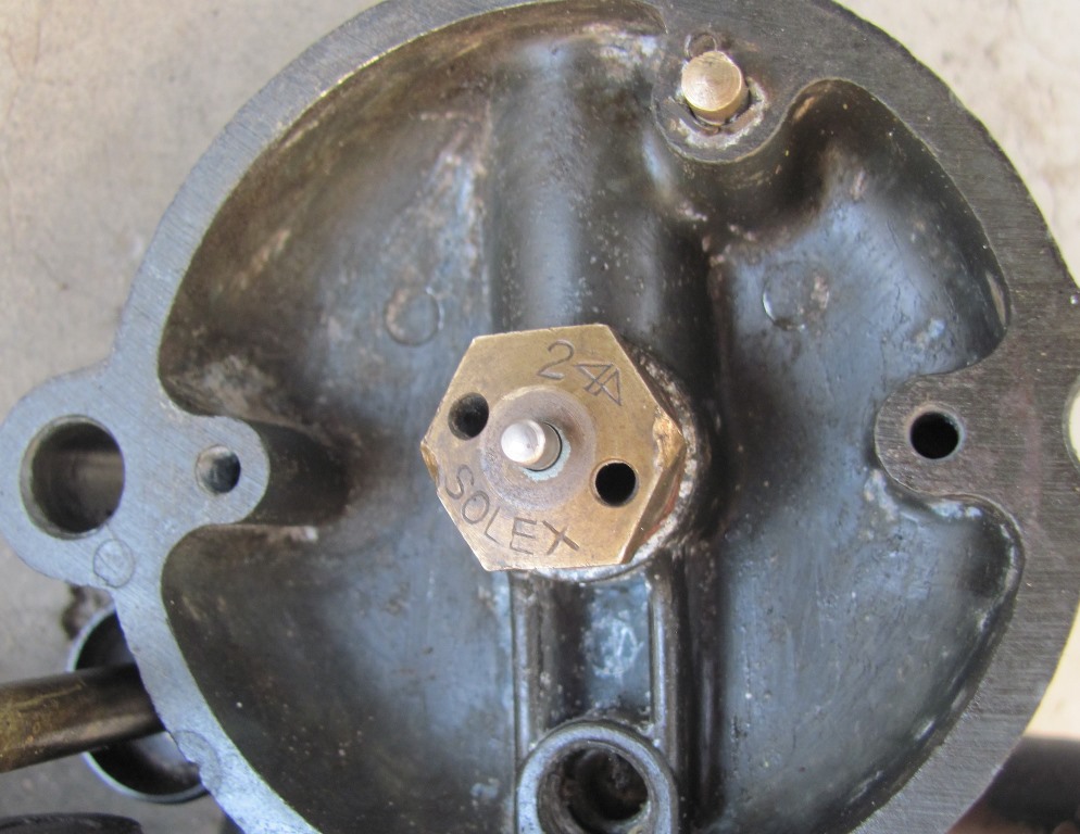

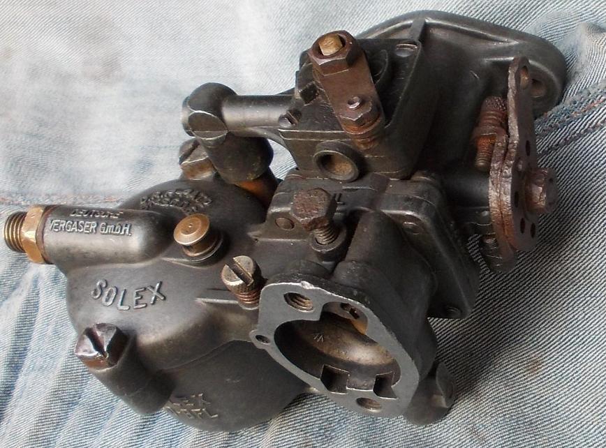

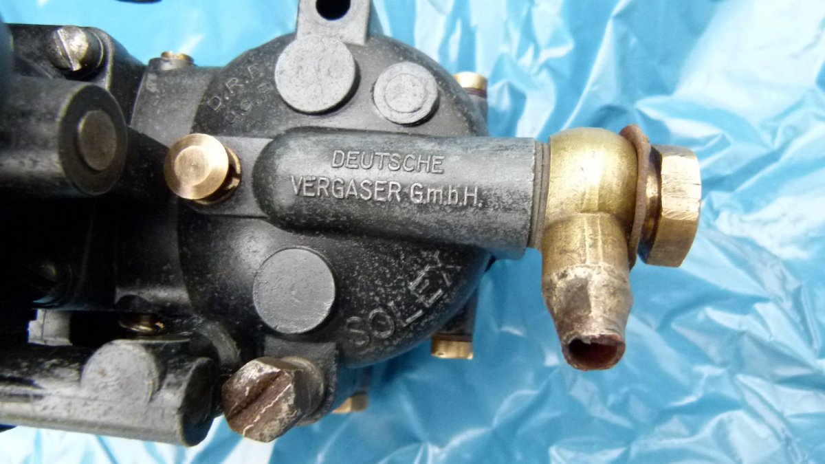

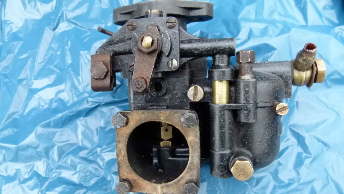

    Добрый день. Подскажите,пожалуйста,от какой техники данный карбюратор. Заранее всем благодарен. IMG_3135.JPG IMG_3139.JPG IMG_3141.JPG IMG_3143.JPG IMG_3144.JPG IMG_3151.JPG IMG_3125.JPG IMG_3129.JPG IMG_3119.JPG IMG_3113.JPG IMG_3106.JPG

    С немецкой техники периода 2 мировой, нужно интернет рыть....

    Ближе всего МВ -170. Но могу ошибаться.

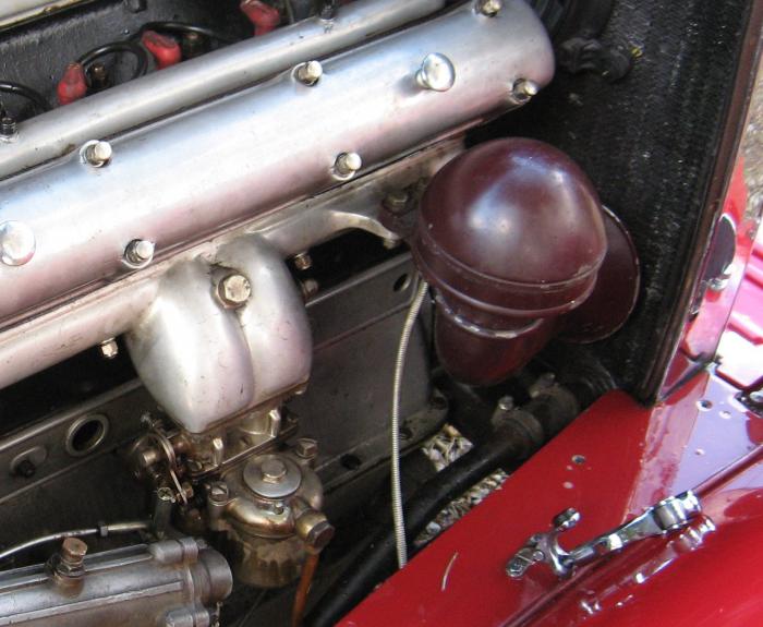

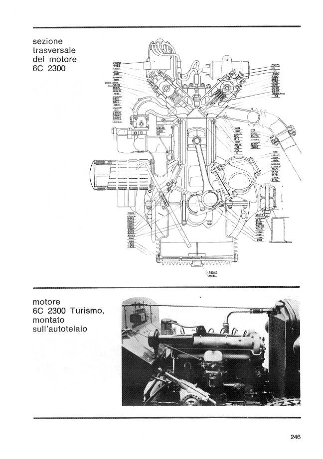

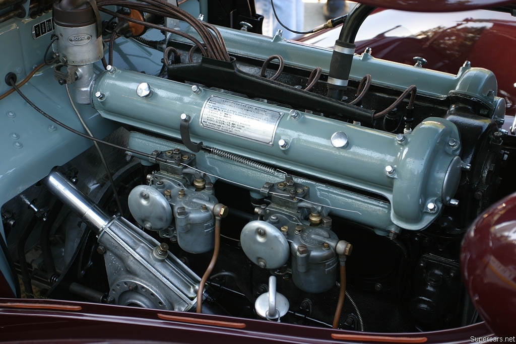

    На Alfa Romeo устанавливались совсем иные карбюраторы
    альфа2.jpg Альфа.jpg ....

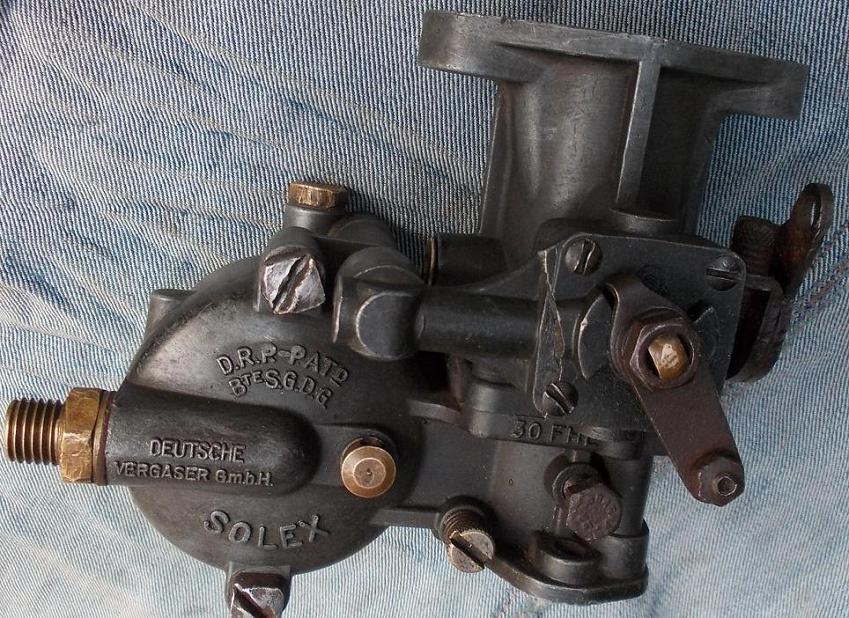

    На основе информации с сайта http://www.supercars.net/cars/3295.html
    взята выписка ТТХ "fuel feed Twin Solex 35-40 FH". Да ... не он. С литерами ошибся, но и с вам скажу, что на Alfa Romeo 6C 2300 стояли не только такие карбюраторы. Не надо умничать. Zinger поставьте своей под капот. А если вы такой умный, то подскажите человеку то чего он просит. А вот тут то и молчим.

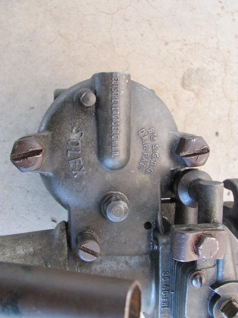

    Если уж более внимательнее подойти к теме получается, что данный карбюратор довоенного или военного периода времени Вермахта.
    Вполне возможно, что совместного производства, поскольку немцы чисто на свою продукцию обычно ставили на них клеймо «сделано в Германии». При просмотре информации получается, что в списках реестра к «BFL» везде присутствует добавленная буква «V». Может она не набивалась на карбюраторы?
    А вот с литером 40BFLV всё ясно. Такие карбюраторы устанавливались на автомобили кампаний AutoUnionAudi, NAG, Hannomag, Хеншель, Кампер, Magirus, Mercedes-Benz, Stoewer.
    Под литером 40BFLH - Кампер, Magirus.
    Есть пример похожего, но 30BFL и в зеркальном исполении. SOLEX 30 BFL. который ставился на Adler, BMW, Mercedes, Хорьх и т.д. Короче … при желании можно и определиться.

    Большое спасибо за внимание к моей теме. Перелопатил очень много информации, но пока подобного не находил. Есть вроде похожие но, как оказалось двухкамерные, у меня однокамерный. Спрашивал у реставраторов, чем смогли помогли. Пока в поиске.

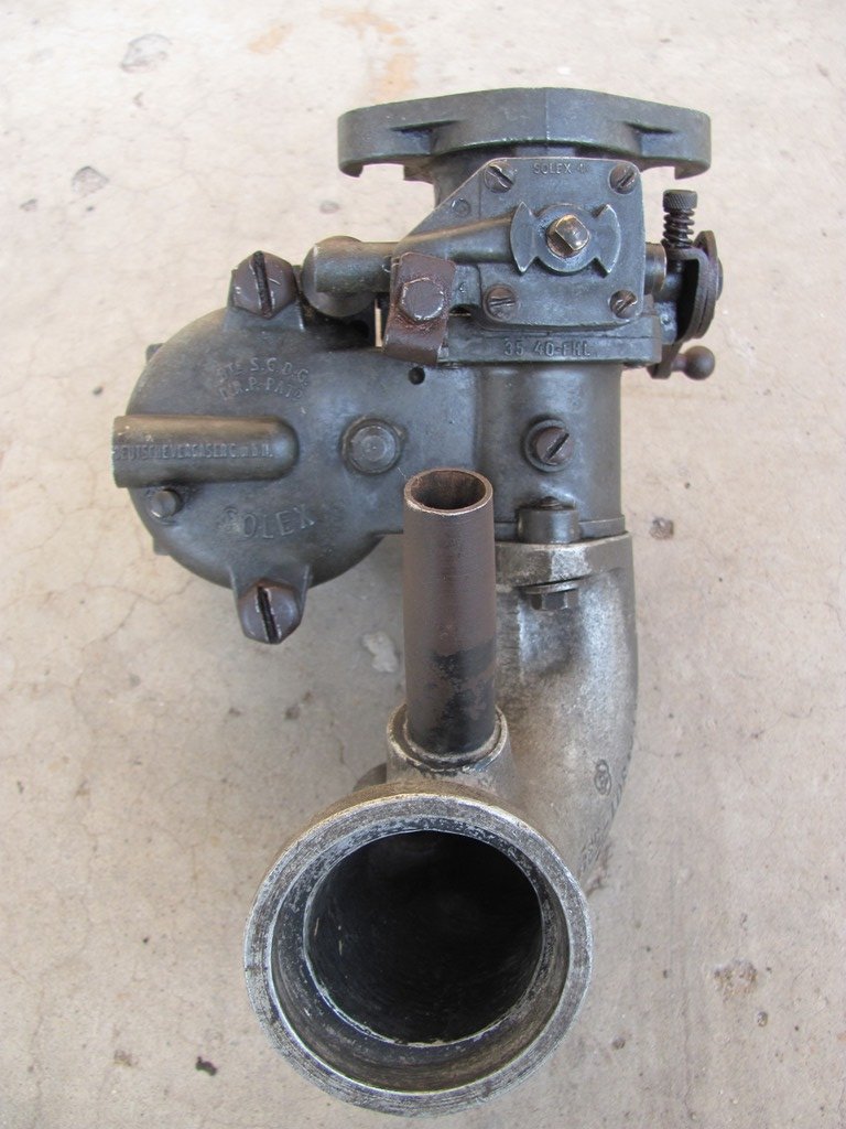

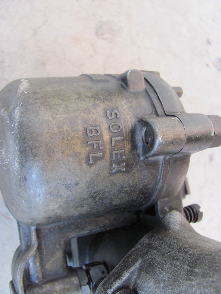

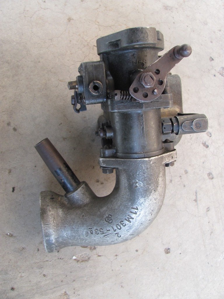

    Что бы посмотреть на подобные, забейте в гугл Vintage SOLEX 30 BFL. К сожалению, SOLEX 40 BFL никто пока не засвечивает.

    А вот и ваш вроде бы. Значит он Solex 30 BFL. Для автомобиля DKW F7 u. DKW F8

    Herr Oberfeldwebel, не вводите в заблуждение автора темы. Как всегда, думаете, что только вы умеете пользоваться Гугелем и весь хлам оттуда тянете сюда.
    Почему именно "Вермахта"??? Да и военный период не получается - буковка одна мешает. Сведения опять среднепотолочные?
    Очень часто инфу там размещают такие же как вы. Вот и на ваше сообщение в этой теме кто-нибудь сошлется: "Это сам Herr Oberfeldwebel написал!". А на самом деле, на сайте "суперкары" инфа дана, как минимум, не полная.

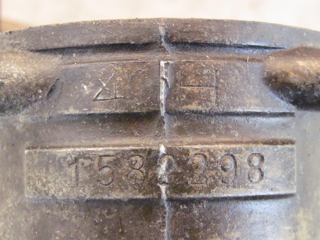

    Не знаю что такое "литеры", но буковки указаны правильно.
    Конечно, когда надо было, набивалась. Хотя, думаю, можно было и не бить - зачем на колесе писАть "колесо"?
    И на каком же "AutoUnionAudi" стоял 40BFLV?
    Это вы ниже уже определились, видимо:
    Да ни хрена не "ваш". Как это может быть "Solex 30 BFL", если на нем отлито "Solex 35-40"??? Чтобы не писать такую ерунду, отвлекитесь от Гугла, а возьмите в одну руку Solex 30 BFL, а в другую карб из этой темы и "почувствуйте разницу". Повторяю, не вводите в заблуждение автора темы, а Гуглом здесь (вы не поверите!) все умеют пользоваться.

    Vasnod, ваш карбюратор от грузовиков: Магирус и Крупп.

    Полное наименование карба из этой темы Solex 40BFLH и, как я уже писАл, ставили его на грузовики Магирус и Крупп.
