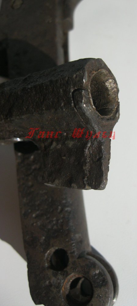

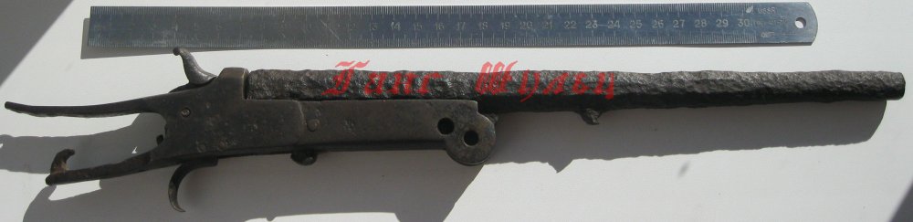

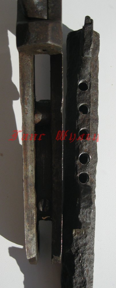

    Всех приветствую! Помогите пожалуйста определить датировку и принадлежность данного девайса!И заодно-достаточно ли такого дезактива для РФ(удален и выброшен боек;5 отверстий D6мм в стволе) или еще надо что-то сделать?:smile_6:
    Итак ТТХ:
    Общая длина 40 см
    Длина ствола 29.3 см (в девичестве была больше,т.к. видны следы опиливания)
    Калибр 11мм
    Диаметр патронника примерно 13 мм
    В патроннике остатки латунной гильзы/вставки

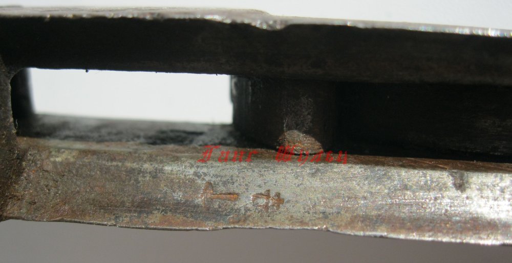

    Ствол восьмигранный,с закисшим выбрасывателем.Клейма на внутренней стороне: *пятилучевая ниже неё U и ниже молоток ручкой вверх.Больше никаких клейм или надписей обнаружить не удалось...

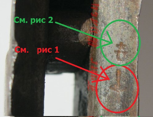

    егерский штуцер, бельгийка, видимо нарезнАя, (возможно - для Германии) - конец 19 начало 20 века
    "...Клеймо в виде маленькой колонны, ... , ставится после испытания ружья в целом и на колодке, (рис. 1)..."
    "...при повторном испытании уже собранного ружья ставится .... клеймо осмотра— буква U с коронкой над ней (рис. 2) .."
    ...сравниваем....

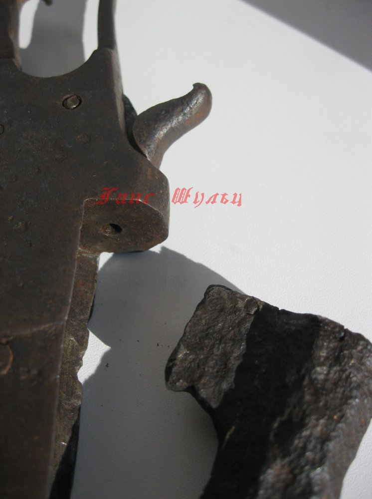

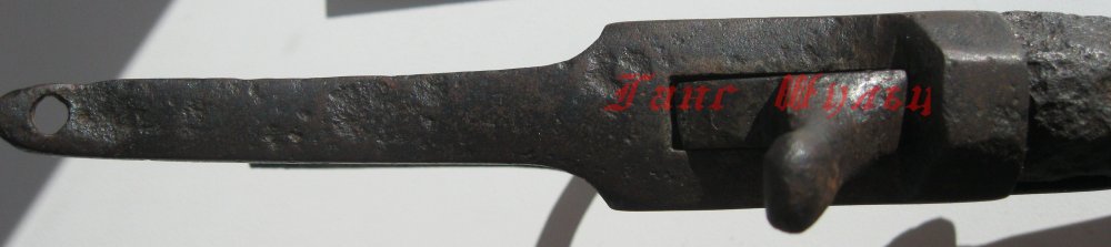

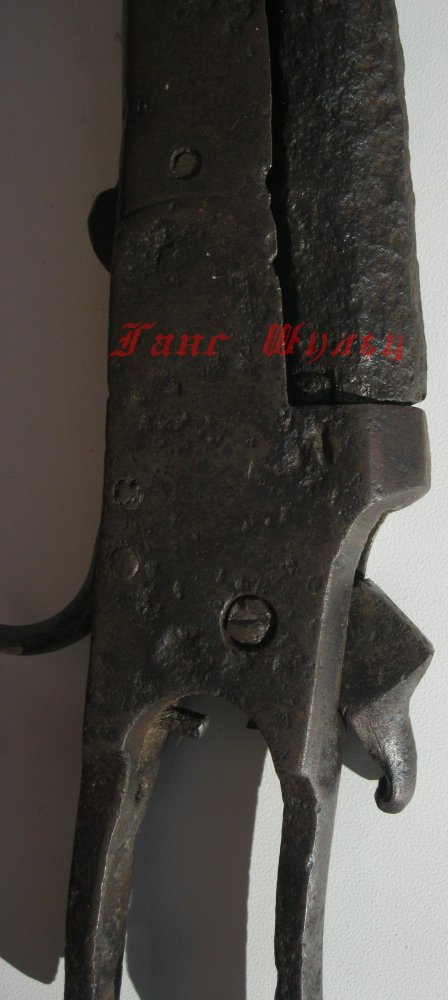

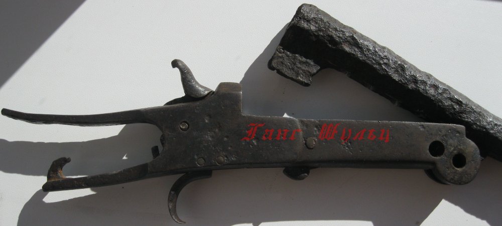

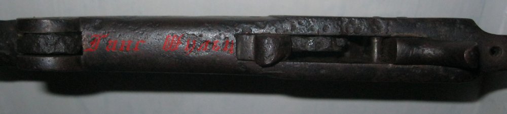

    Мне таким достался,я только дырок насверлил:mad: Конец ствола явно опиливался,но не намного-видать зубастый был.На выходе толщина ствола 1.5-2 мм
    Что интересно-качество металла очень отличается на теле и стволе.
    Добавлю фото:

    ...эта пукалка скорее всего была когда-то нарезнАя, причем под довольно редкие патроны (фирмы Утендорфер из Нюрнберга).
    Потом ее кустарно (?) развернули ствол под ближайший гладкий калибр - или стандартный 32-й, или под обрезанные ходовые гильзы...
    А после расточки в 32-й их часто разрывало в патроннике.
    Встречалось такое.

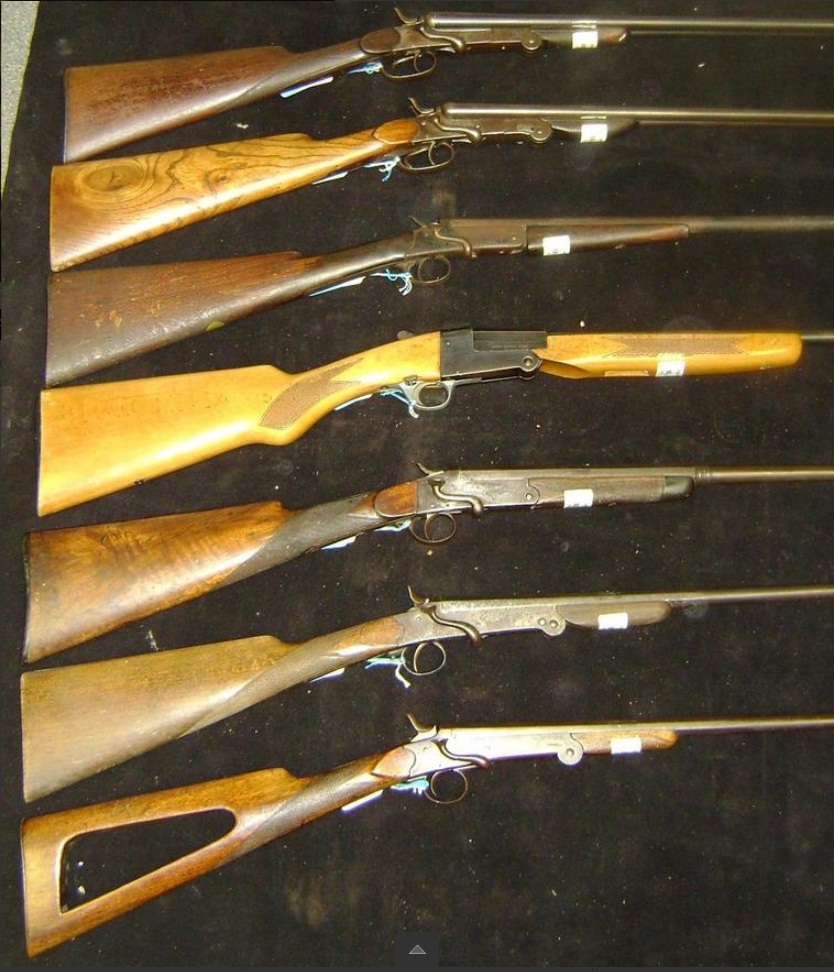

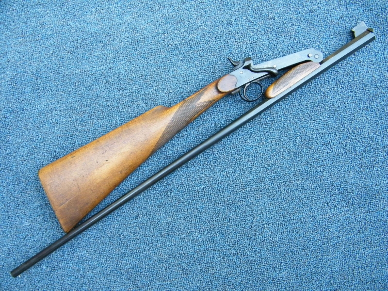

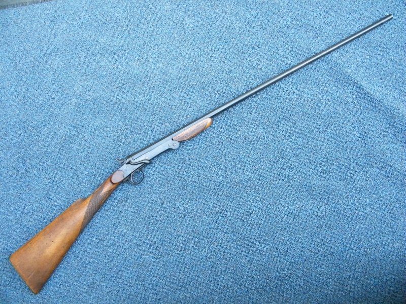

    Спасибо,а как по внЕшнему виду?Какой формы приклад был и было ли цевье?
  9. DimusiG
    DimusiG Stabsgefreiter
    237
    Киев, Украина
    Ну и задачки Вы ставите... :)

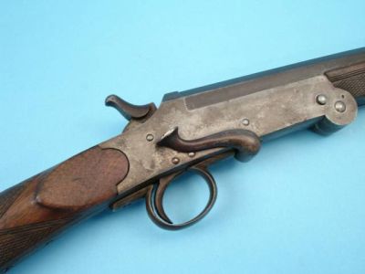

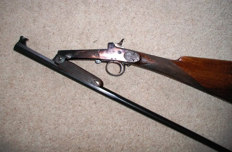

    Как вариант = Belgian .410 Single Barrel Folding Shotgun.
    Леоныч, sergio555, Ганс Шульц та ще 1-му подобається це.

    Ого!Даже не ожидал такой ответ,спасибо!Значит действительно была развернута и отпилен ствол... И педалька отломана,а я думал что на стопоре правая сторона так погнила.
