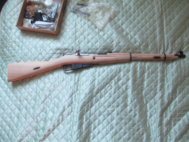

    дерево новороб. питання чим правильно покривати дерево? просто ніколи не зіштовхувався з таким?
    морілка? люба чи є різниця
    щоб приблизно так

    Ходить думка що колір потрібно давати марганцовкою.
    Но чесно кажучи у мене на карабіні ложе оригінал, та колір надто темний.

    Была когда-то подобная тема на форуме,"береш декілько шматкі вощини, приблизно 8-10, продається у бджільницьких крамницях, пляшку скіпідара живічного, обирай тілько такий бо він ліпший ніж нафтовий, і троха каніфолі.
    віск шматуєш на маленькі шматочки і у літровий слоїк як буде повен то ллєш скіпідар та помішуєш при цьому.віск почне розчинятись та його стане меньш по обєму, додавай віск та скіпідар. як вильєш увесь скіпідар то додай з чайну ложку каніфолі, вона повина бути перетерта на порох. коли це все зробин слоїк підігріаєш на водяній бані до стану сметани постійно помішуючи, як вес стане як сметана знімай. готове. накрий кришкою та тримай хочь і сто років.
    тепер береш деревину. підготовуй її щоб була гладенька після покриваєш її, деревину, морілкою морілка спиртова і тілько спиртова. колір обираєш на свій самк. тілько зауваж що після віску колір потемнішає. як досяг потрібного коліру покривай віском, тонким шаром щіткою на всій поверхні дерева, потім береш промисловий фен та підігріваєш віск до тих пір поки невпитається у деревину і знов покриваєш віском,так декілько разів доти поки віск не перестане впитуватись. поті береш якусь ганчирку, бажано щоб була або вовна або бавовна та натераєш дерево. до блиску. все. най полеже декілько днів щоб повнісьтью впиталось. при потребі мо десь подряпав чи ще щось то локально замазав віском те місце та заполірував.
    на дотик тепле, приємне, воду відштовхує" Я свои приклады именно так обробатывал.

    все правильно сказано і дослівно описано,я також користуюсь таким рецептом,але без каніфолі.і ще одне,після першого покриття морілкою дерево стає шорстким(багато залежить від породи деревини),то після висихання необхідно шліфонуть як найдрібнішою наждачкою...
