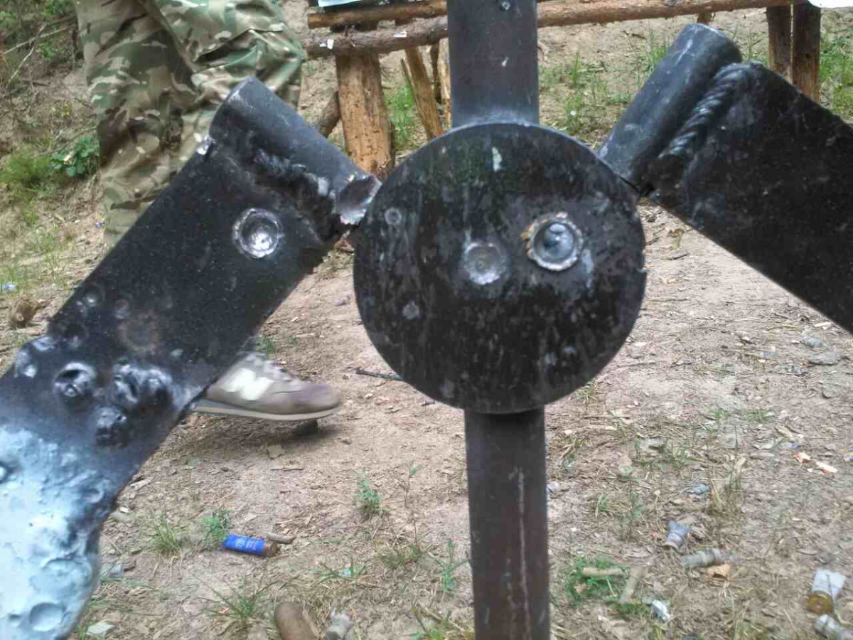

    Взяв під акцію тонер ловекс д 063, при маскимальній насипці 1.65- 16.8, швидкість ( хорнаді ФМЖ 8 грам) 805 м\сек, дирку в гонзі 10 мм таку зробило, що коли побачив очі Друга ( його гонг), то брехав що не я, боявся, що приб'є)))))))
