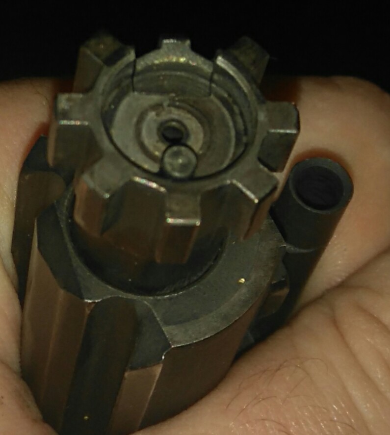

    Ну вот, до последнего не ожидал, что у меня такое случится... вот верил, и надеялся.... а тут...

    А що в вас там зламалось? І який настріл?

    Да, уже написал. жду посылку :) ЗБРОЯР отреагировал мгновенно :) очень радует такой сервис!!!

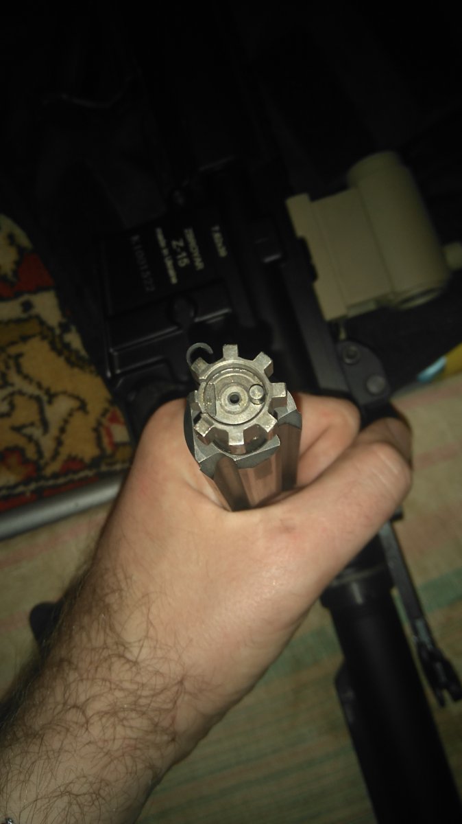

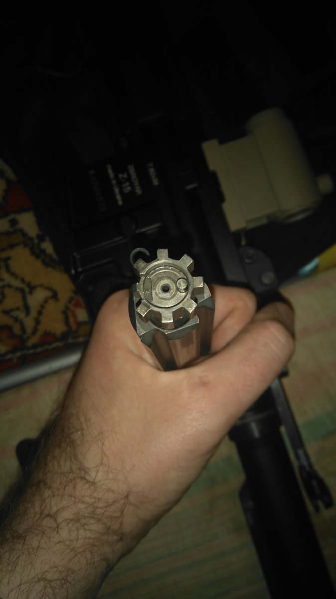

    Зламався зуб зачепиний на екстракторі... настріл 1800... Зброяр Z-15 Zombie Hunter 7.62*39.

    у меня такое случилось на 500м выстреле.
    Сервис у них очень хороший - извинились и сразу все поменяли

    Я тоже уже вчера получил новый!!! уже установил!!! спасибо Zbroyar за отличный сервис... Но всё равно хочу купить пару про запас ;) !!!
    По моему личному взгляду - отличается, в лучшую сторону - массивнее в некоторых местах
