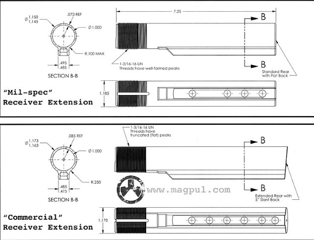

    Товарищи вопрос замены приклада.
    Может кто подскажет где можно почитать обзоры по ним.
    Вопрос если ставить мил спек трубку нужно менять пружину буфер и гайку?

    Тут ответ... длинна ком 7,8" длинна мил 7,25"

    при замене трубы ком на милспек пружину, буфер, гайку менять не надо, просто сняли одну трубу и прикрутили другую

    дело не в длине, а в диаметре трубы, (по длинне трубы как раз могут быть разными и к понятию мил спека это не имеет никакого отношения, просто в штатах большинство комспек труб делают скошенными на конце, поэтому они как бы чуть длиннее, хотя это не правило).
