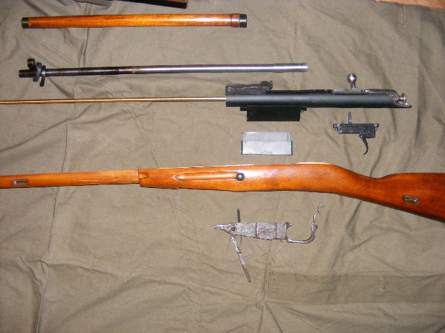

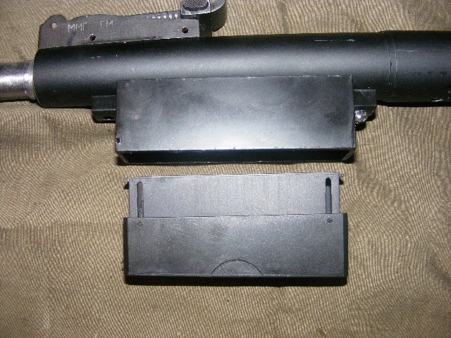

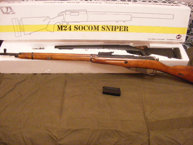

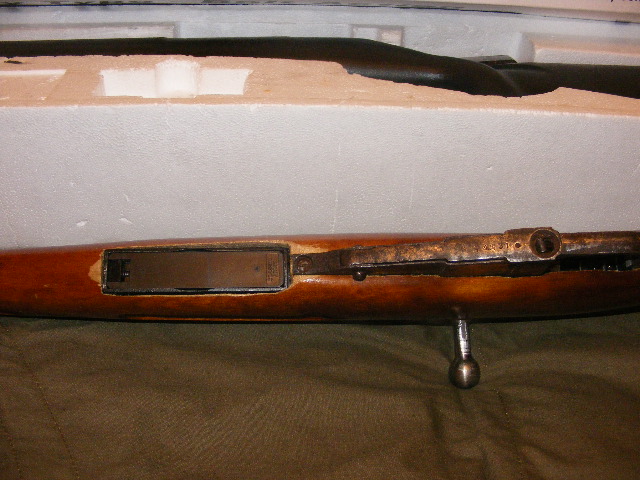

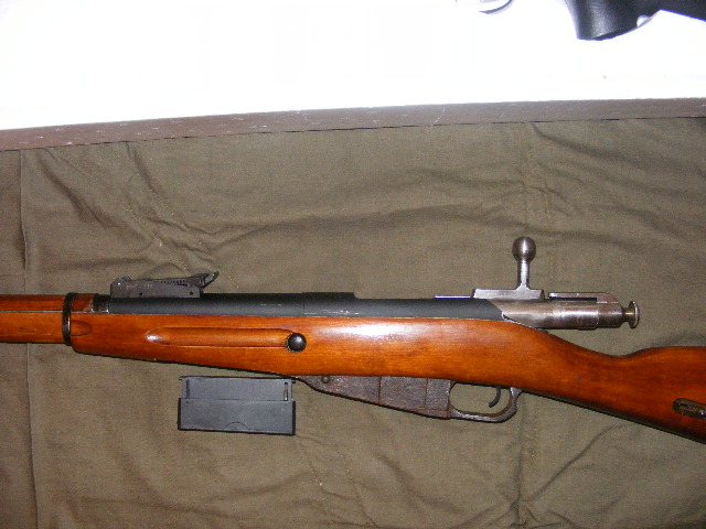

    Новая разработка винтовки Мосина страйкбольной на базе М-24 СА.
    Удалось решить поставленную задачу и воплотить проект в реальность.
    Винтовка мне нравиться больше чем предидущая модель на базе М-58 КАРТ.но в базе выдает 90м\с,что в отличии от КАРТ(145),маловато,но чем она лучше так это возможностью относительно дешевого тюна,так как в базе она идет с металическим УСМ и разборным поршнем с дюралевой направляющей и дюралевым цилиндром,к тому же с цельным бади(у М-58 из двух частей)т.е. на первый взгляд достаточно только поменять пружину.Правда стоимость проекта дороже предидущего т.к. М-24 СА стоит в два раза дороже М-58,но думаю что это будет дешевле новой китайской модели,ненамного но дешевле.Многое конечно покажут полевые испытания,а это уже не так и далеко.Во всяком случае не стоим на месте-работаем. В комплекте идет один магазин.Винтовка своеобразна в работе,с отстреляным магазином затвор не закрываеться,это дает стрелку понять что кончились шары,но и также не исключает возможность выламать с дуру магазин,если боец не дружит с головой и будет продолжать забивать затвор.В целом очень приятная разработка.

    забыл добавить,в винтовке магазин вставляеться в свою направляющую со штатной защелкой,что обеспечивает надежную подачу шаров.
  8. Янки
    Янки Stabsgefreiter
    109
    Киев Украина

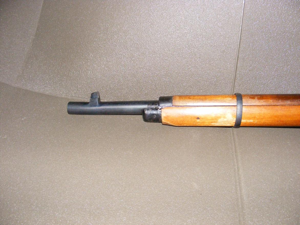

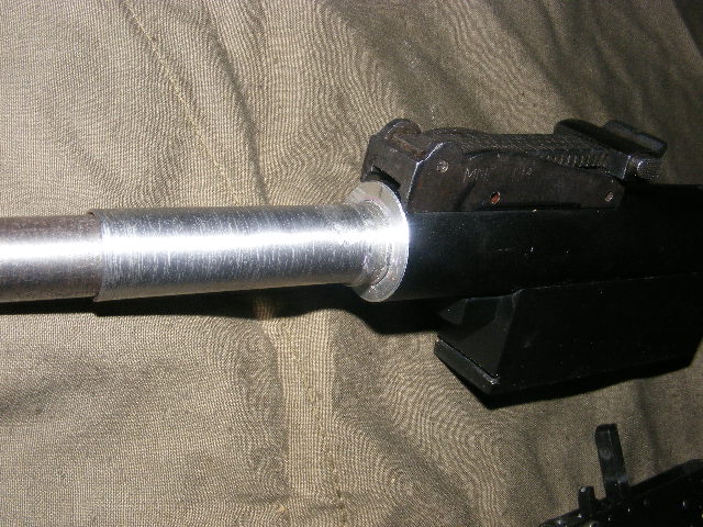

    ствол крепиться к рессиверу с помощью резьбы,поэтому винтовка практически цельная.Курковая -металл,зацеп под 90*,что позволяет ставить мощную пружину. Сегодня тестировал винтовку-выдала 90м\с.

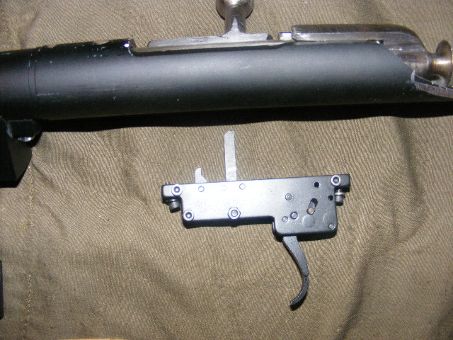

    Таки, М 24 лучший донор теперь ... Я просто на Энфилд свой примеряю- мне М 24 нравится больше. Кстати, Янки, друже, мне кажется или с М 24 -донором магазин утоплен несколько глубже чем на предыдушей КАРТ, и есть возможность сделать фальш-накладку на плассмасовое донце?
    В общем, надо посмотреть :) Да и скоро уже)
  10. Янки
    Янки Stabsgefreiter
    109
    Киев Украина

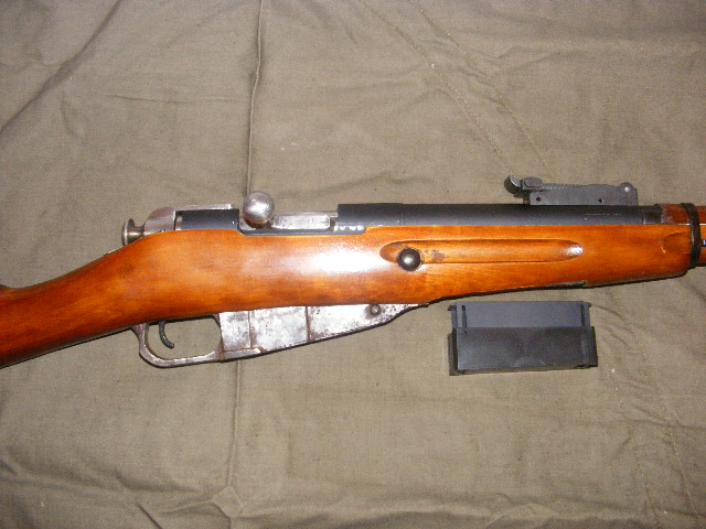

    Так и есть.У этой модели есть возможность часть магазина скрыть деревянной накладкой,там где стоит штатный фиксатор ничего не сделаешь. У М-58 ,магазин встал вровень с деревом,но есть возможность его скрыть,зашпаклевав его, а затем покрасив под цвет дерева.Но это уже отдельная история.В разработке прежде всего интересовала,сама возможность сделать трехлинейку.Проработаны два привода.По М-58-дешевый,но ненадежный .тюнинг проблемен,но база выдала 140м\с,что вполне приемлемо для игры. М-24-дорогой,но вполне надежный привод с возможностью тюнинга.В базе выдал 90м\с.
  11. Янки
    Янки Stabsgefreiter
    109
    Киев Украина
    итак,вопрос тюнинга м-24,сходу ,заменой только одной пружины,не возможен.Встала необходимость кроме замены пружины на более жесткую,растачивать поршень под эту жесткую пружину,т.к. базовый поршень выполнен именно под базу 90м\с. Но вопрос решаем.

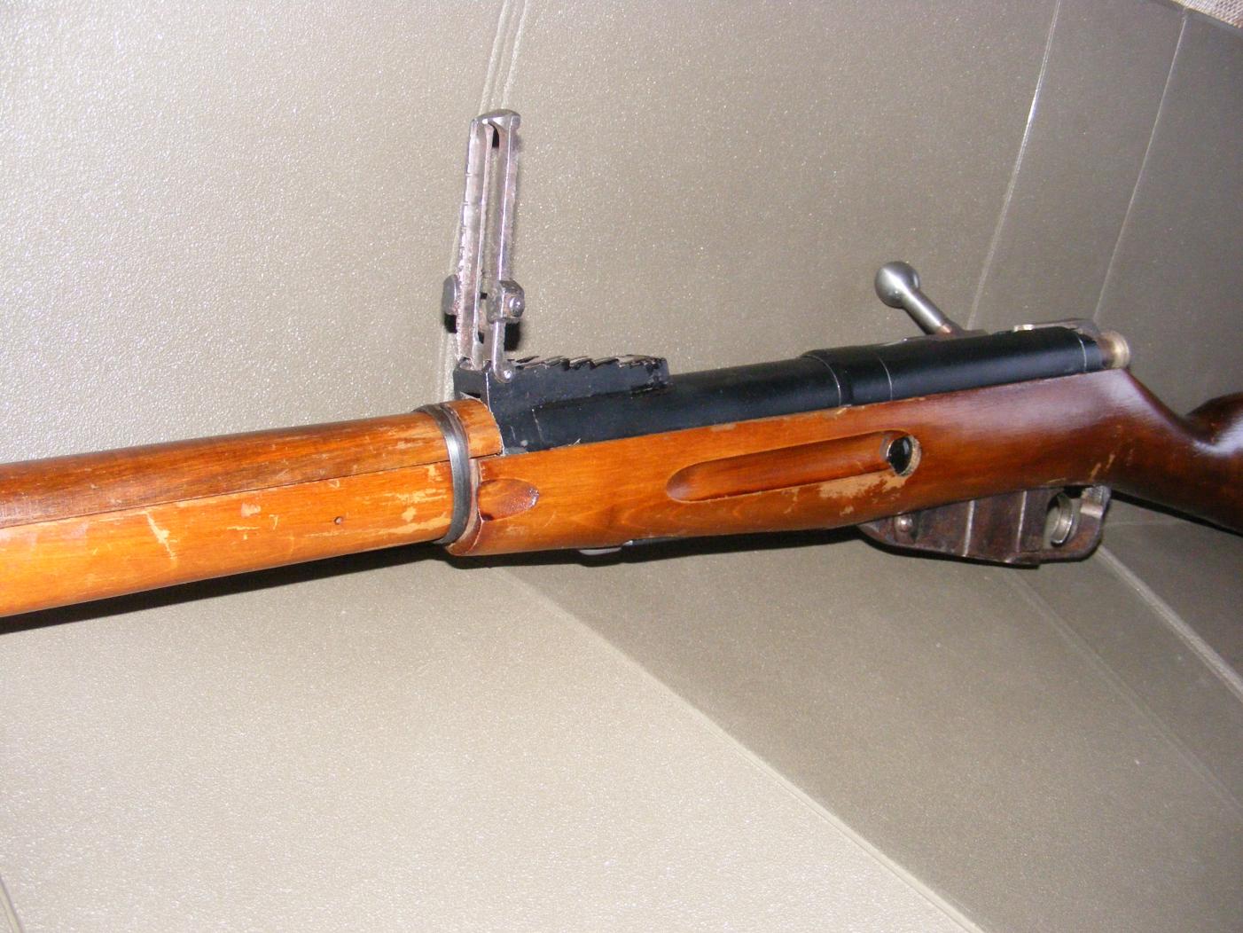

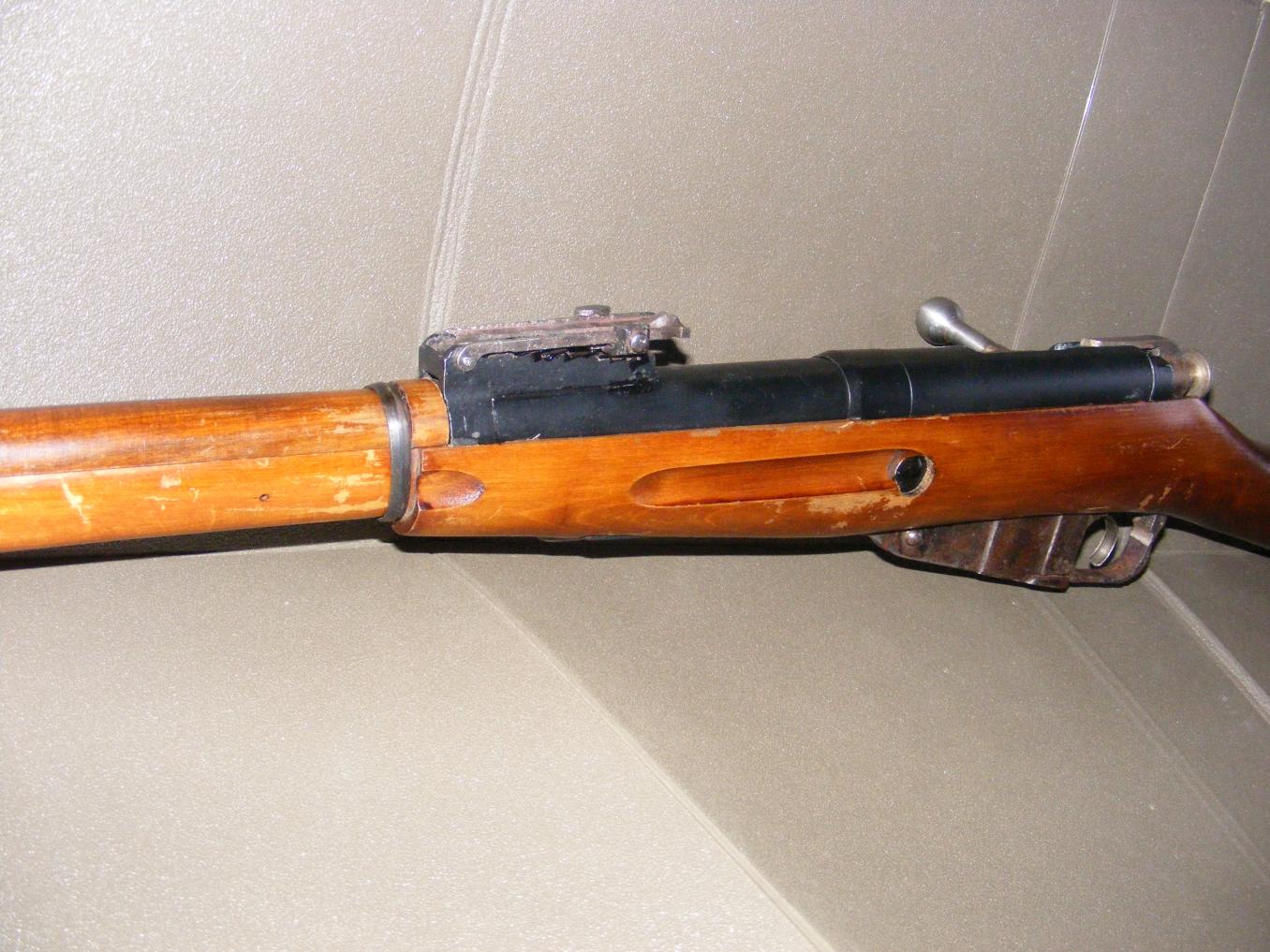

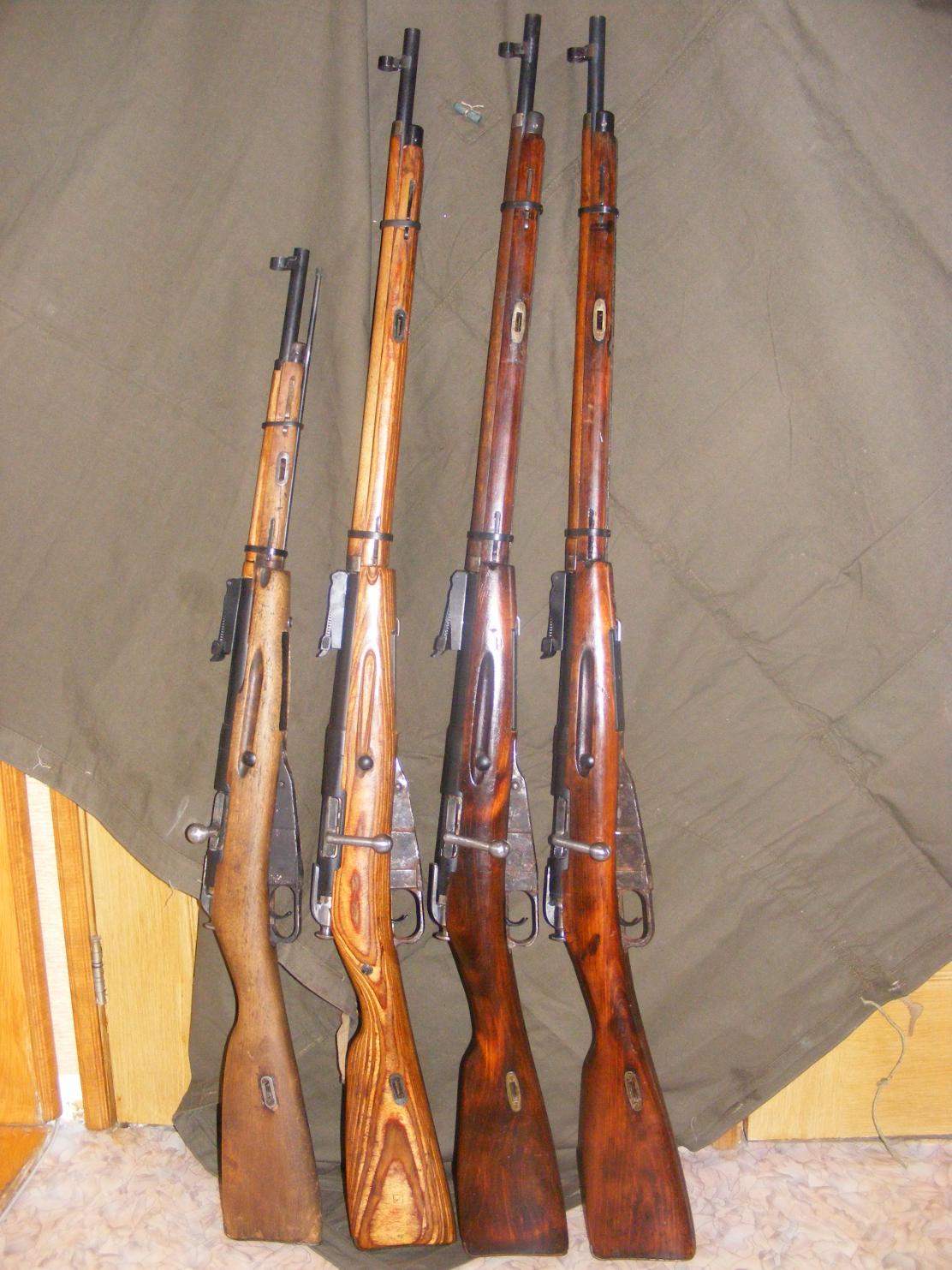

    добавлю вариант на тему, ранняя винтовка Мосина, для любителей трехлинейки с планкой Коновалова.Общая концепция не менялась,только внешний вид.(открытая мушка,рамочный прицел,цельные кольца)С граненым ресивером не заморачивался.
