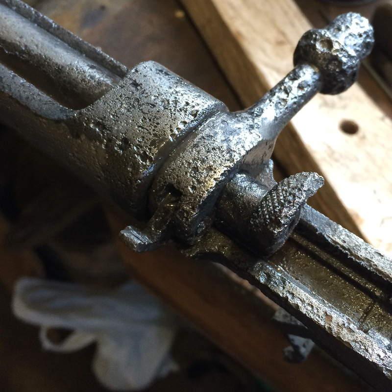

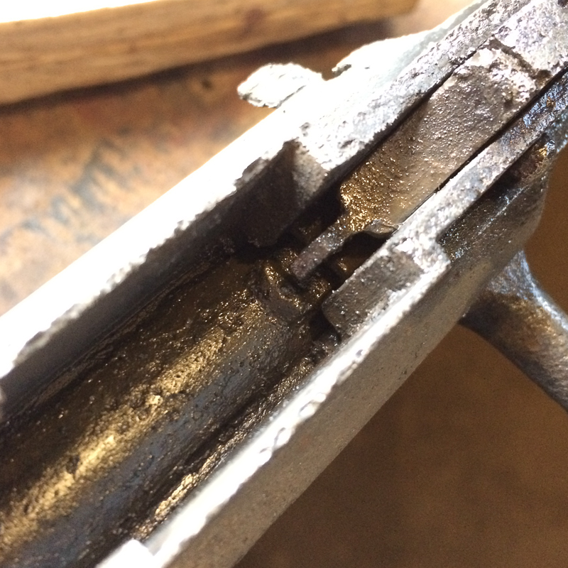

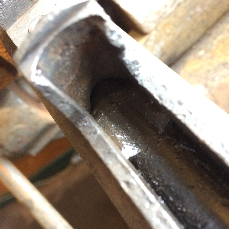

    Доброго дня, шановні форумчани! Знайшовся карабін м95 (здається). Відкис, все гарно відкрутилось, але затвору витягнути не можу. Є легенький люфт вправо-вліво, але не витягується. Яка процедура витягування затвору? Додаю фото, щоб було наглядно видно в якому положені все. Буду дуже вдячний за допомогу! IMG_1828.jpg IMG_1829.jpg IMG_1830.jpg IMG_1831.jpg IMG_1832.jpg

    Я чистив в електролізі, а далі запускав вд40. Таке враження, що тримає десь там де виступи на затворі... не хочеться нагрівати... перевіряв, патрона немає

    из за провернутой личины и винтовых пазов на ней, после электролиза могут образоваться каверны, которые тупо стопорят проворачивание личины для извлечения затвора:mad:
    ... судя по последнему фото - предохранитель стоит в пазу рамы в закрытом положении - снять с предохранителя для начала не пробовали????:D:D:D:D

    это охотник м-95 на ручка затвора стилизована под жёлудь.
    он не стоит на предохранителе,возможно что в патронике остался патрон или гильза,
    соответственно без "манипуляций" экстракция невозможна!

    у меня другие соображения, ждем фото этой части в боковой проэкции!

    Запобіжник знятий, не в пазу...на затворі немає великих раковин. Гільзи чи патрону немає... Мабуть, доведеться ще чекати.... можливо пустить. А які ще "маніпуляції" можуть бути?)

    а у нас кроме этой системы больше ничего и не попадаеться - так что система понятнее некуда. а по тем фото хз в каком он положении!

    Попровбуйте деревяним шомполом вибивати затвор назад,але осторожно і пальцем витягувати кінець затвора до-себе.

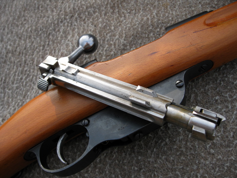

    Нічо не нагадує ??

    Предохранитель то вверх поднять надо как правильно заметил камрад)))
    Залить керосином и выбивать через дерево по ручке

    Все правильно, це мисливський варіант. Щоб вибрати затвор вибийте штифт і зніміть усм. Потім потихеньку без фанатизму кияночкою обстукуйте замочуючи щоразу на декілька секунд у воді і затвор потихенько вийде. Лиш не перестарайтеся щоб не обломити ручку затвору!
