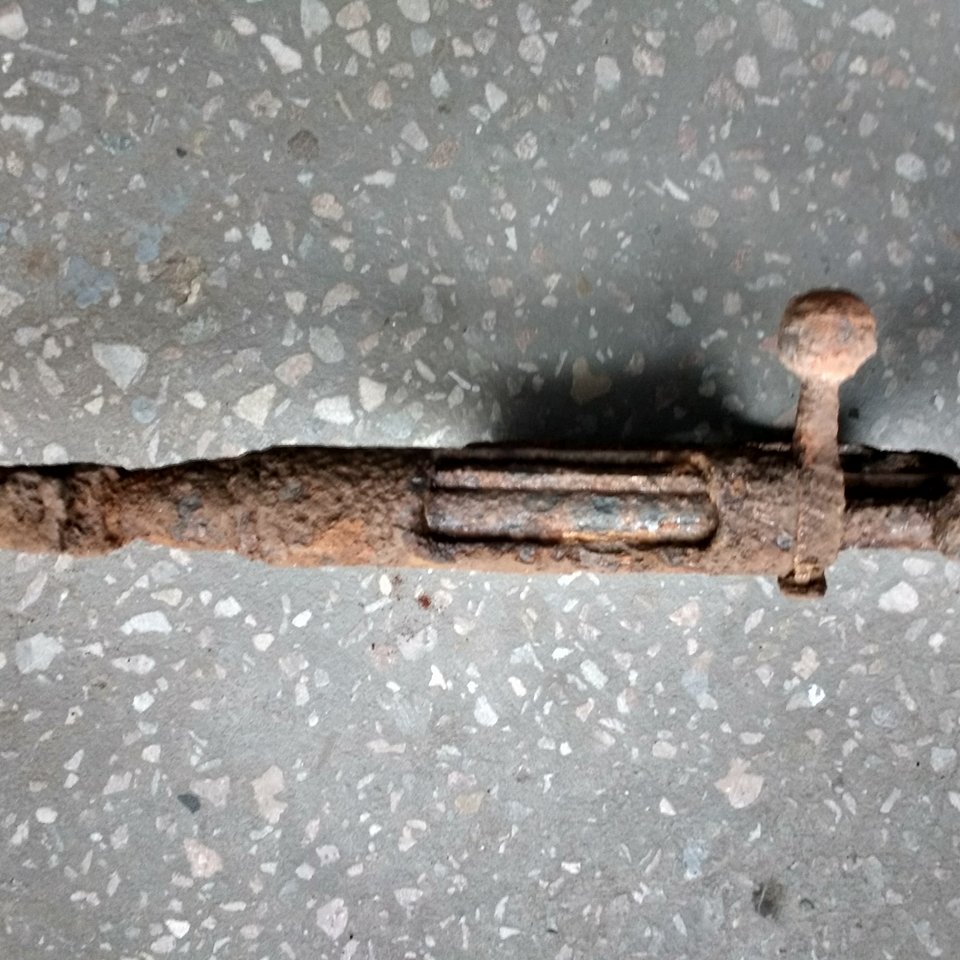

    Вітаю.
    Шановні ексаперти.
    Є питання із карабіном.
    Як засверлити якщо він можливо зведений і там набій?
    Є десь описаний досвід як його витягти?
    Погуглив, не можу найти.

    Привіт.Для початку відправте 95-го в "баню" на довгий термін(маслом каші не зашкодиш):D,а за тей час віднайдете теми по деактиву.Розглядали тут питання і по витяганню затвору...До речі,саме у 95-го цей процес складний і має свої особливості,головне,менше гепати кувалдою,а більше працювати з головою.Успіху!:beer:

    доброе утро,нужно положить в соляру на месяцок,и потом пробовать разрабатывать все у вас получиться,девайс не плохой но для этого нужно время и немного труда.

    Самый лучший и быстрый способ отмачивания это конечно керосин,но нужно не забывать что керосин сухой как и бензин,делать нужно ванну из двух компонентов на пополам смешать соляру с керосином,и через дней пять зажимайте в тески и деревянной выколоткой с не большим усилением разрабатывайте,я уверен у вас все получиться,через ствол не вздумайте выбивать может статься так, "Шеф все пропало"удачи вам.

    Если есть патрон умер он же давно,первым умирает капсуль. Из примерно 20 целых маузеровских патронов из земли стрельнул только один. Манлихеровский постарше.

    А если ТС греть собрался? Капсуль там особой роли не играет. А порох там отличный.

    Дякую. Почищу. і замочу.
    А там уже звернуся до Вашого досвіду.

    Столетний порох?да он пердит а не горит на воздухе.Я хотел ракету небольшую сделать из содержимого 8х50R 1916 года.Так она даже с места не сдвинулась,не то чтобы взорвалась:). Подымело-погорело и пшик вместо полета(((.
    Но исключать опасности полностью нельзя,поскольку патрон в патроннике лежит в почти идеальных условиях (почти) без соприкосновения с водой.Отмеряйте расстояние примерно 2\3 патрона и засверлитесь снизу рамки(магазин нужно предварительно снять)

    Кстати мой М-95. Был примерно в таком же состоянии, после лимонки разобрался на раз два до последнего болтика.

    Горит он отлично. Сухой. Хотя все патроны с трещинкой. Наверное от грунта зависит. У меня песок.

    це план Б :)

    Дульца на всех с трещинкой оттого, что не отжигались после вытяжки(ну не знали тогда еще о пользе этой технологической операции). В сочетании с железнооболочечной пулей о герметичности в земле говорить не приходится.
