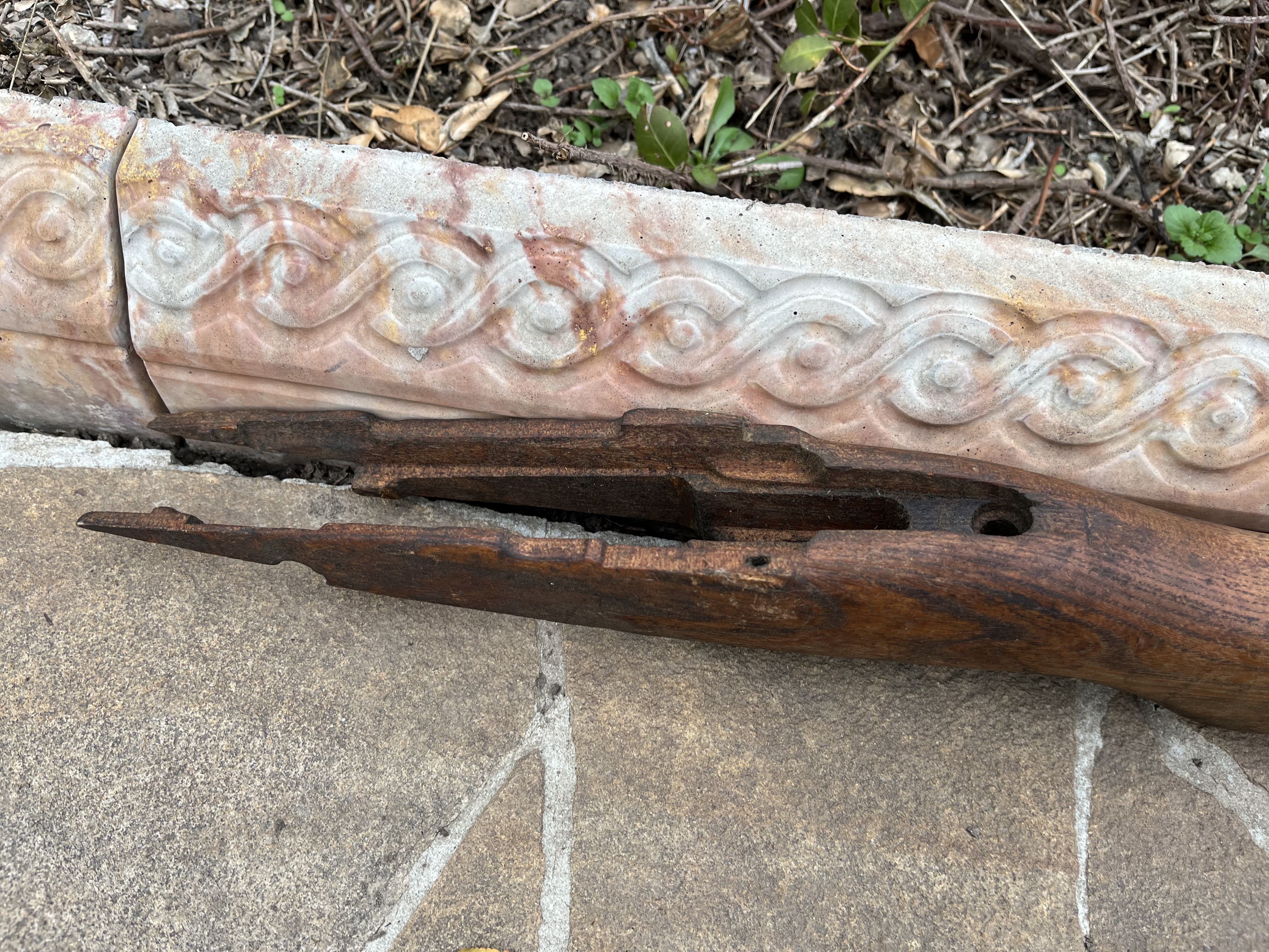

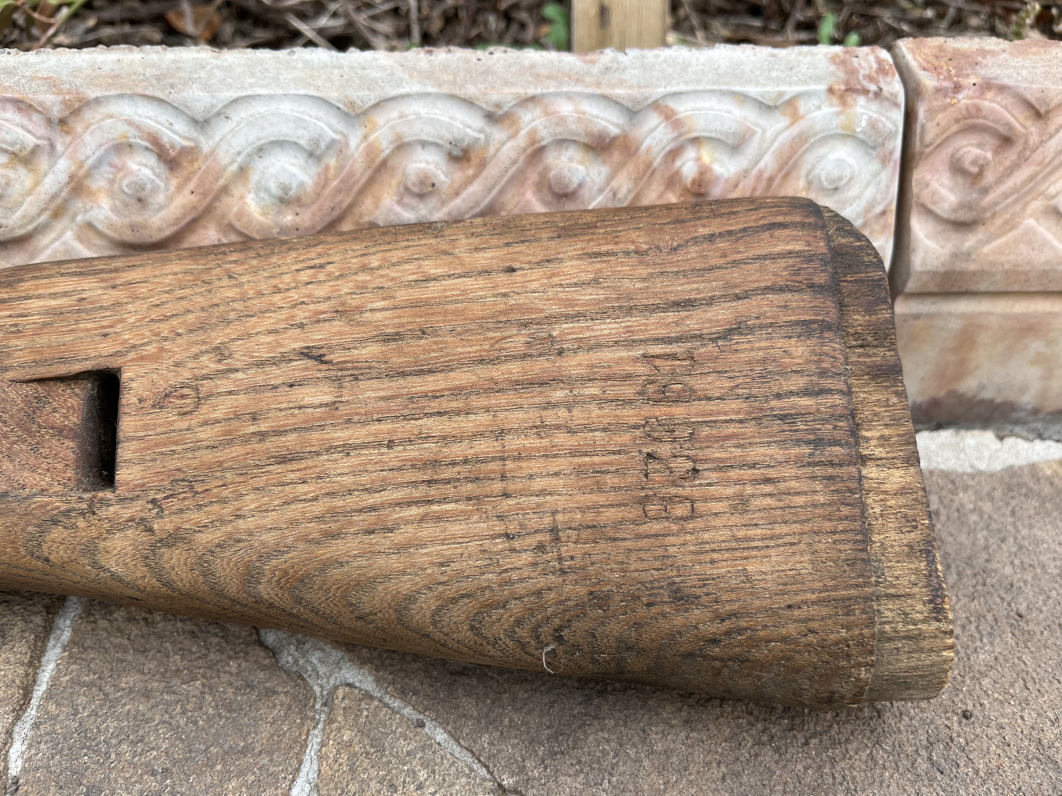

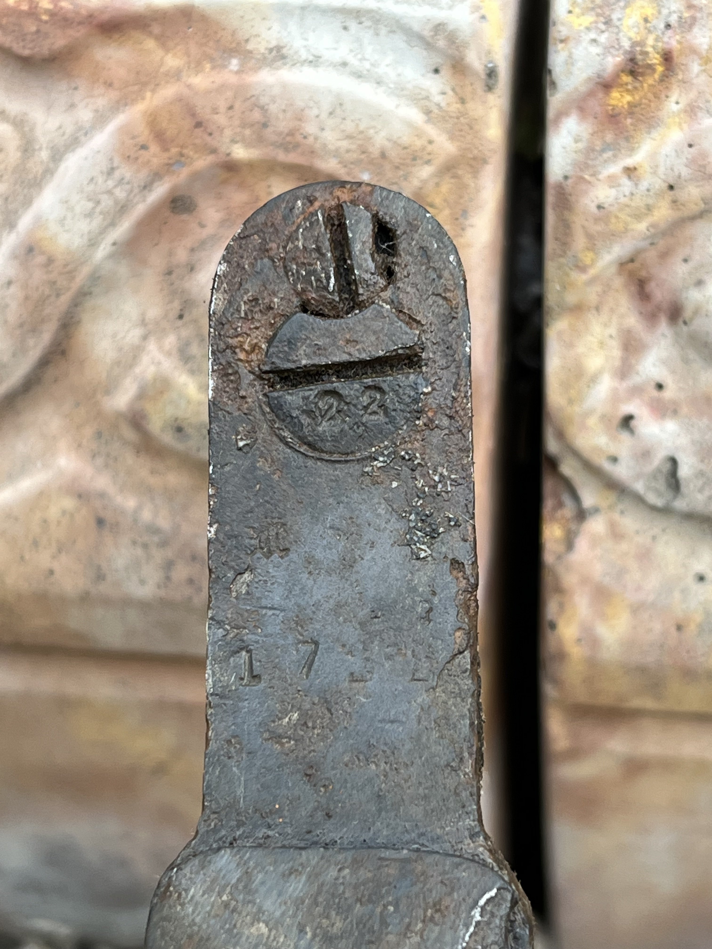

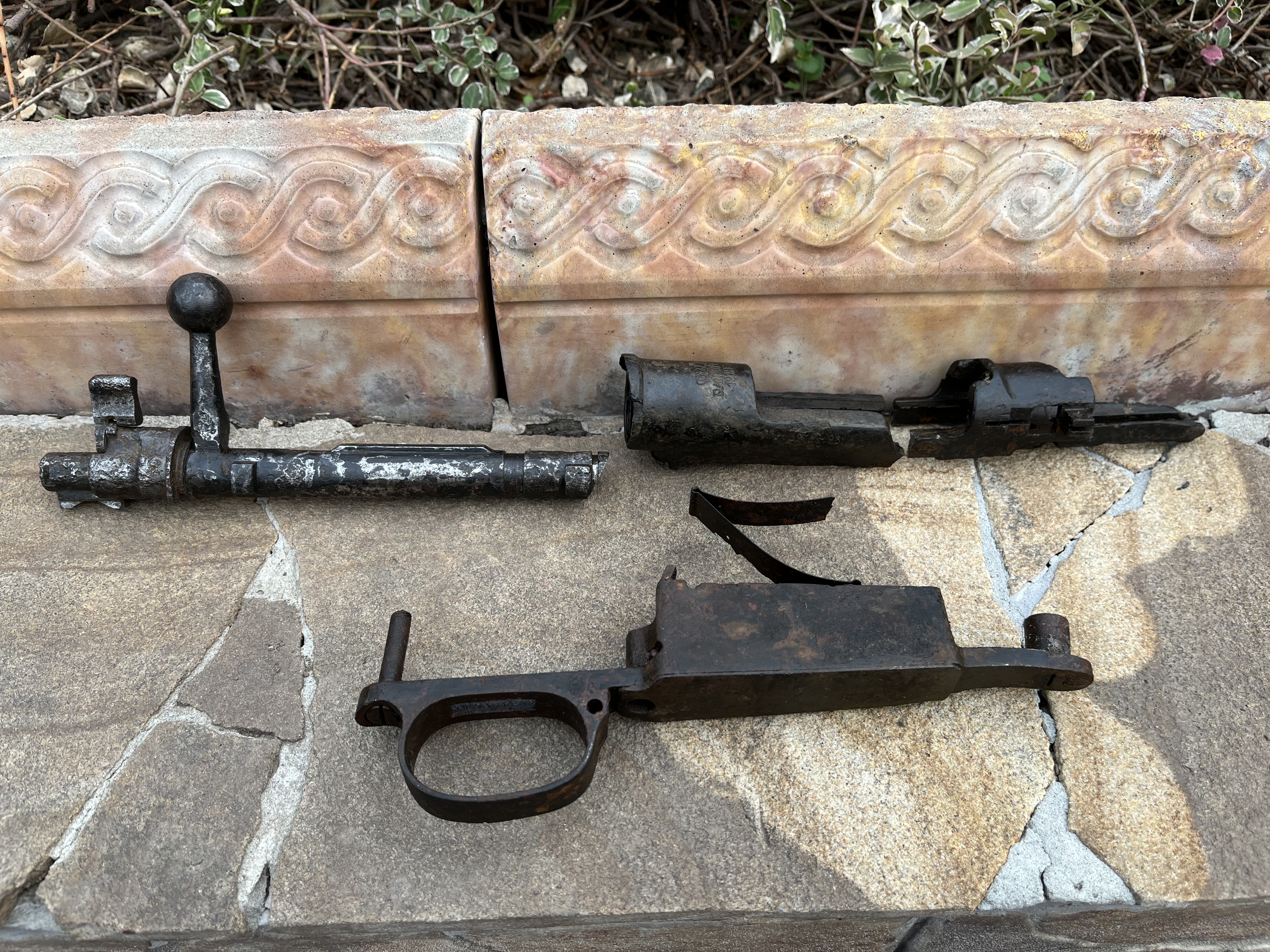

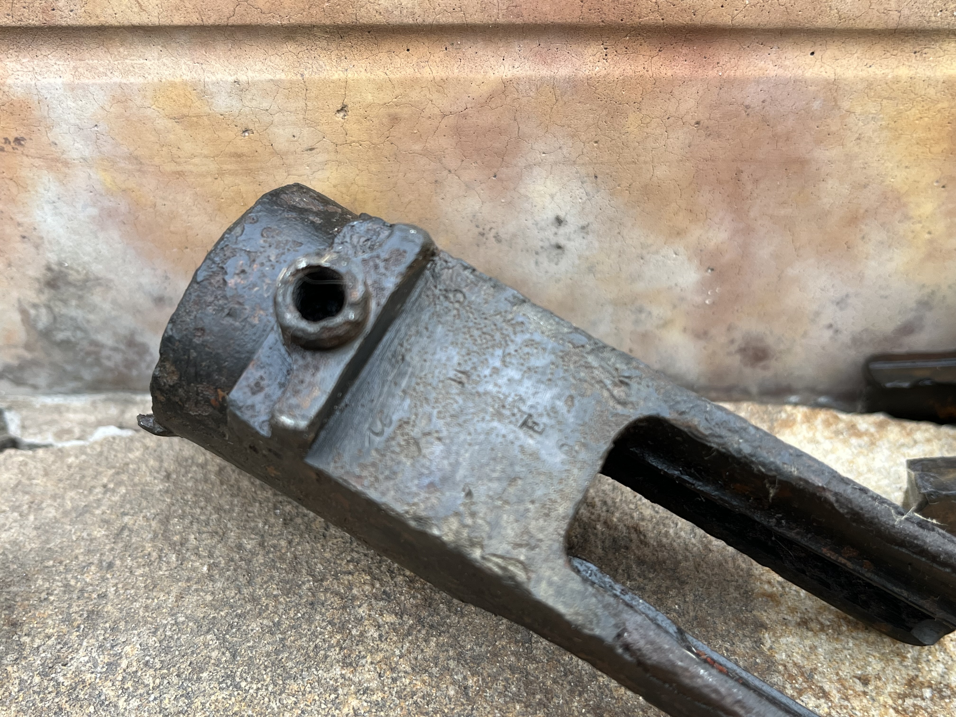

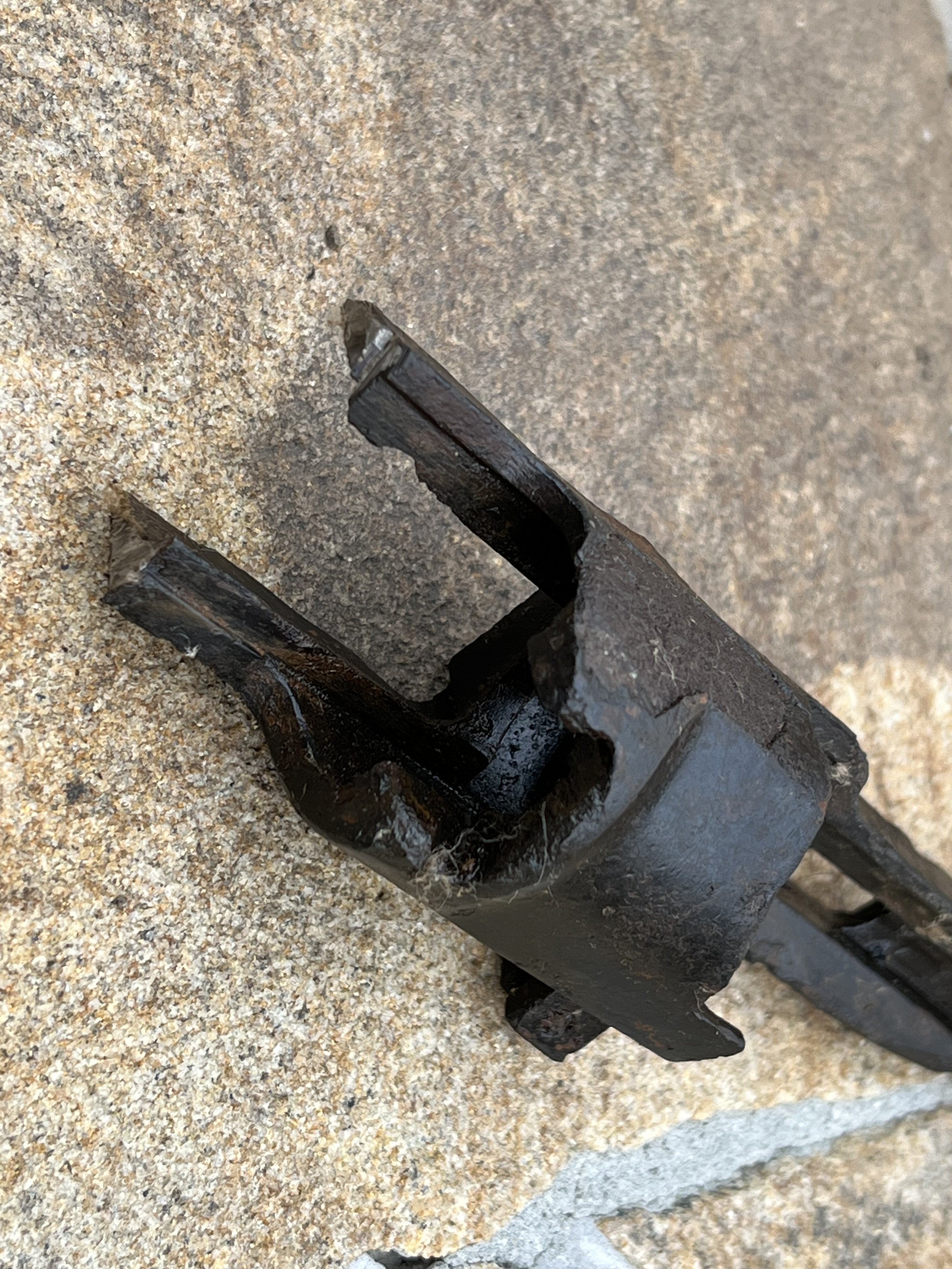

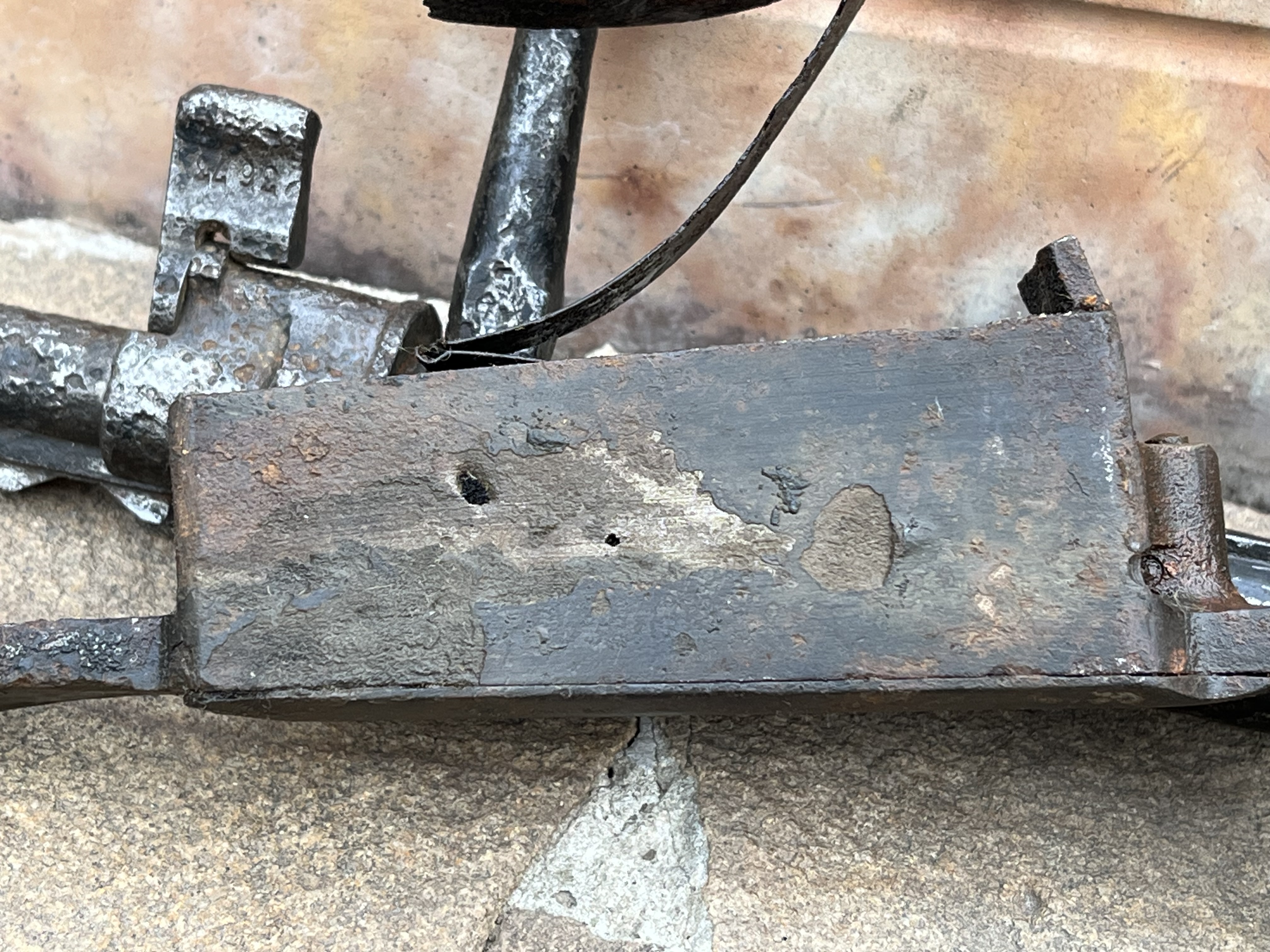

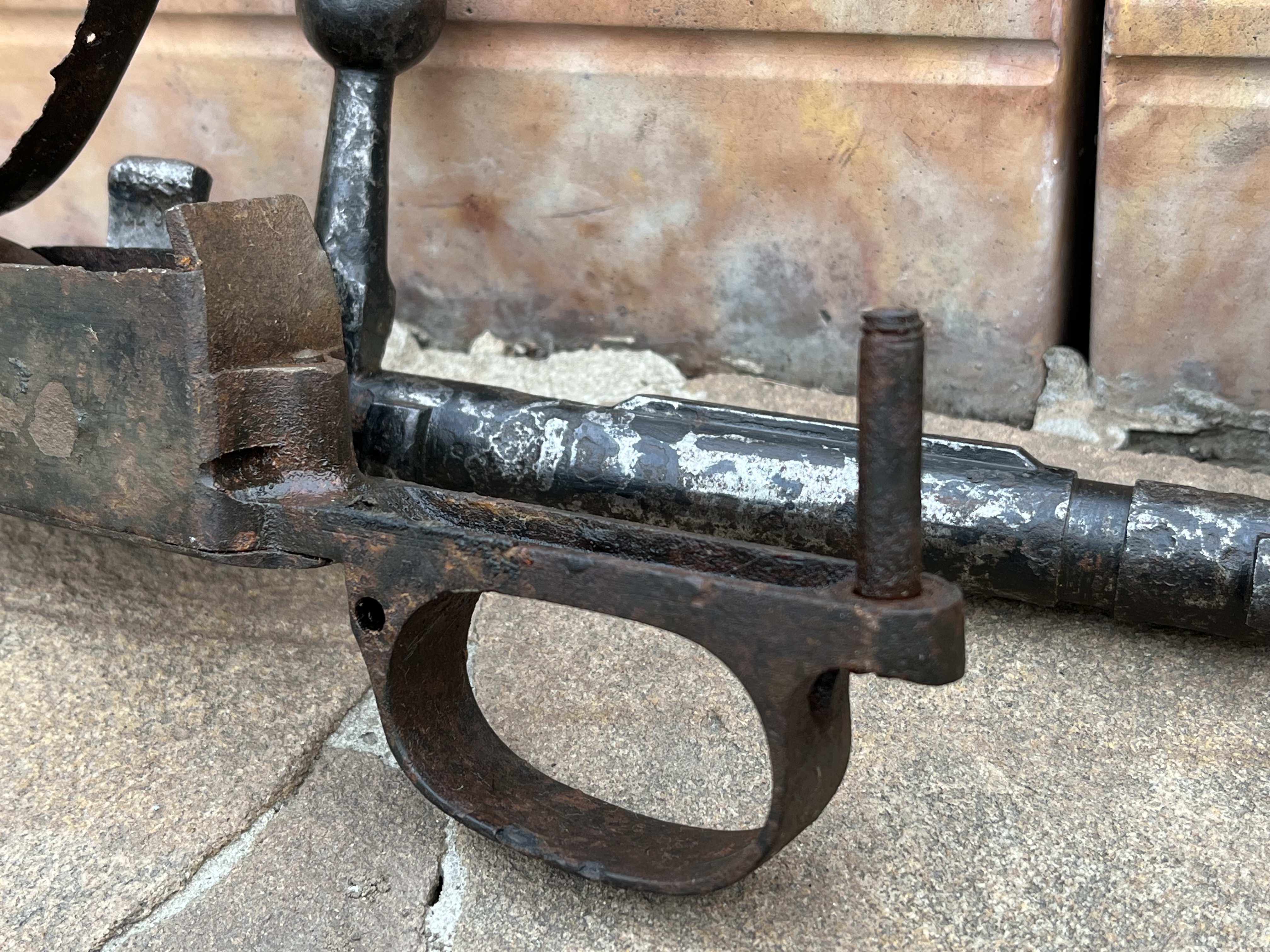

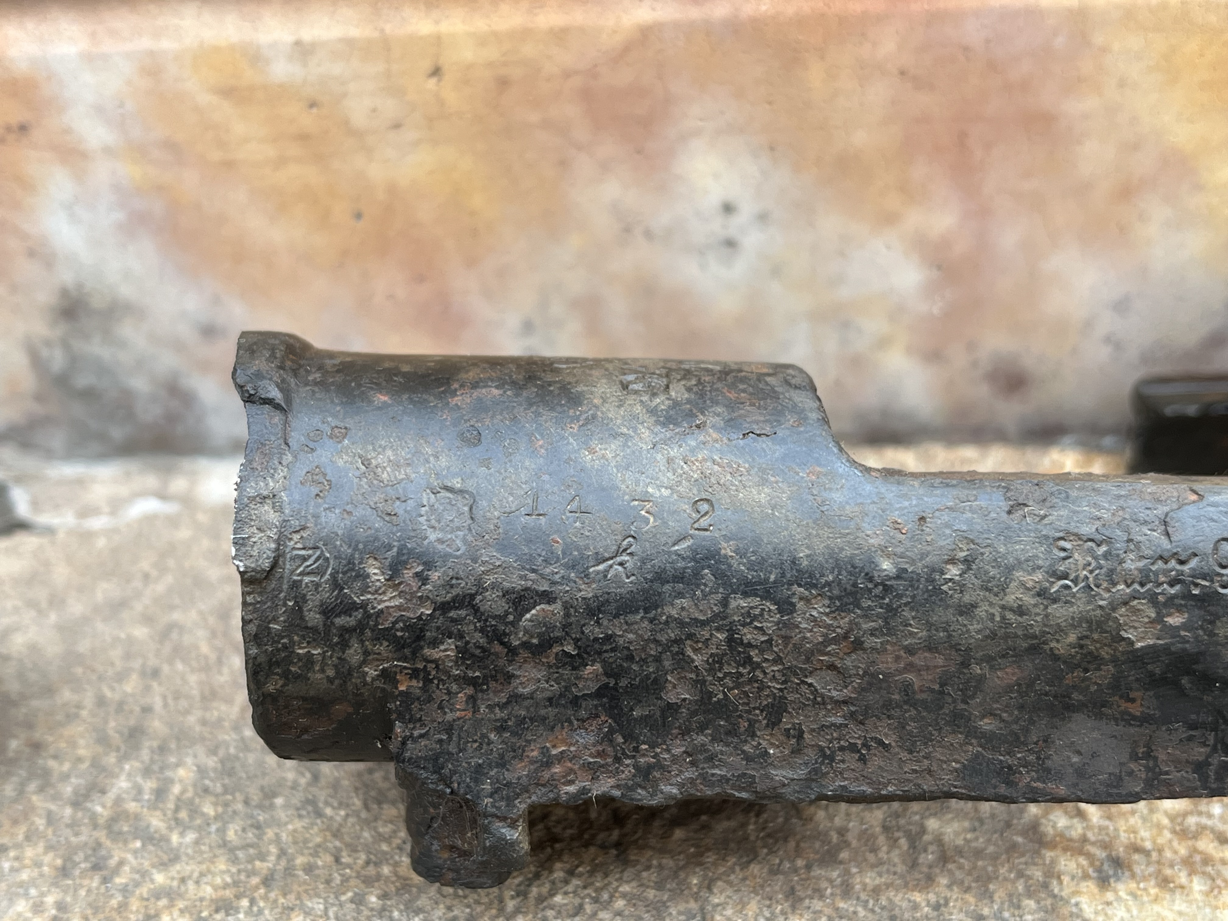

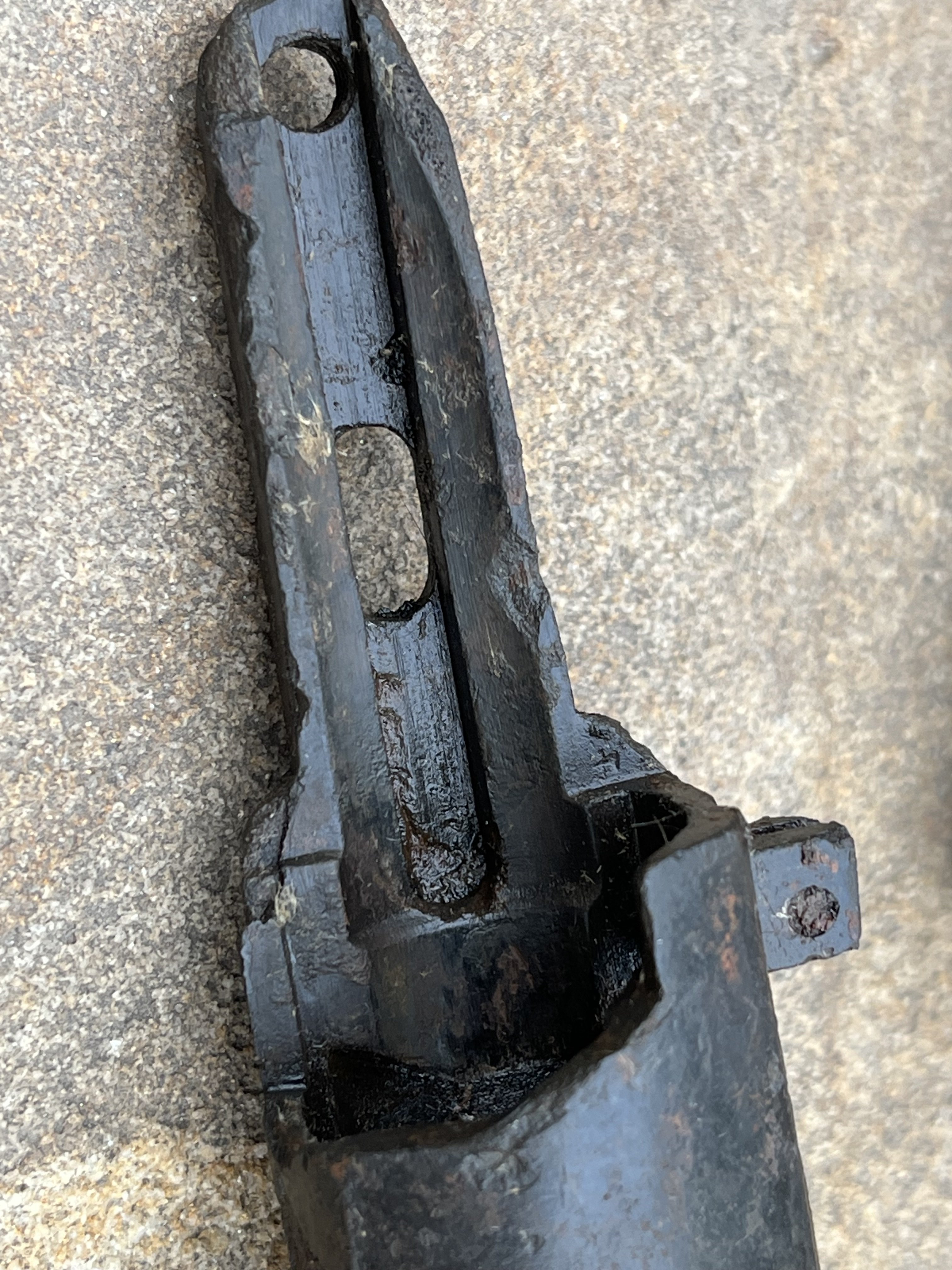

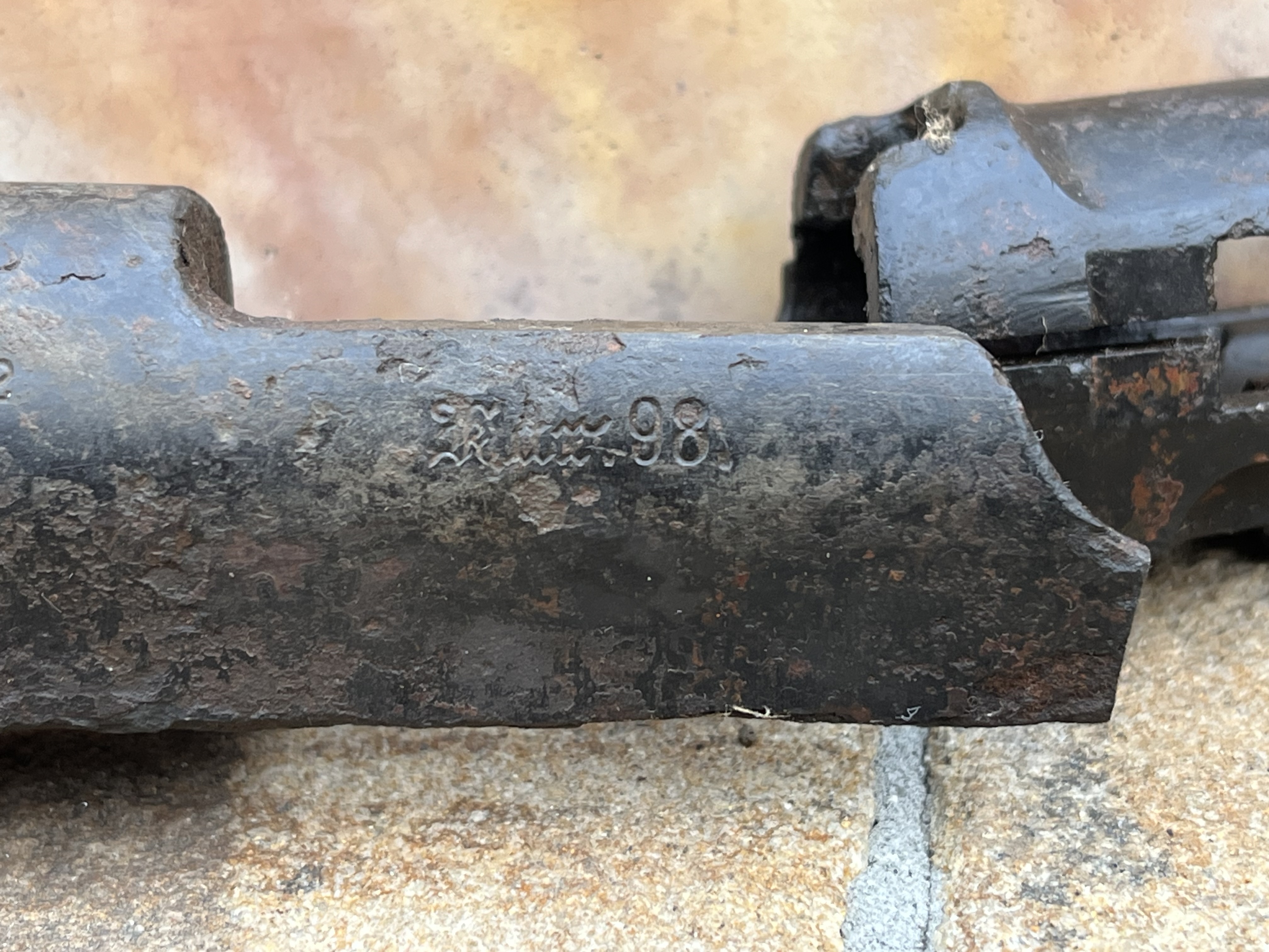

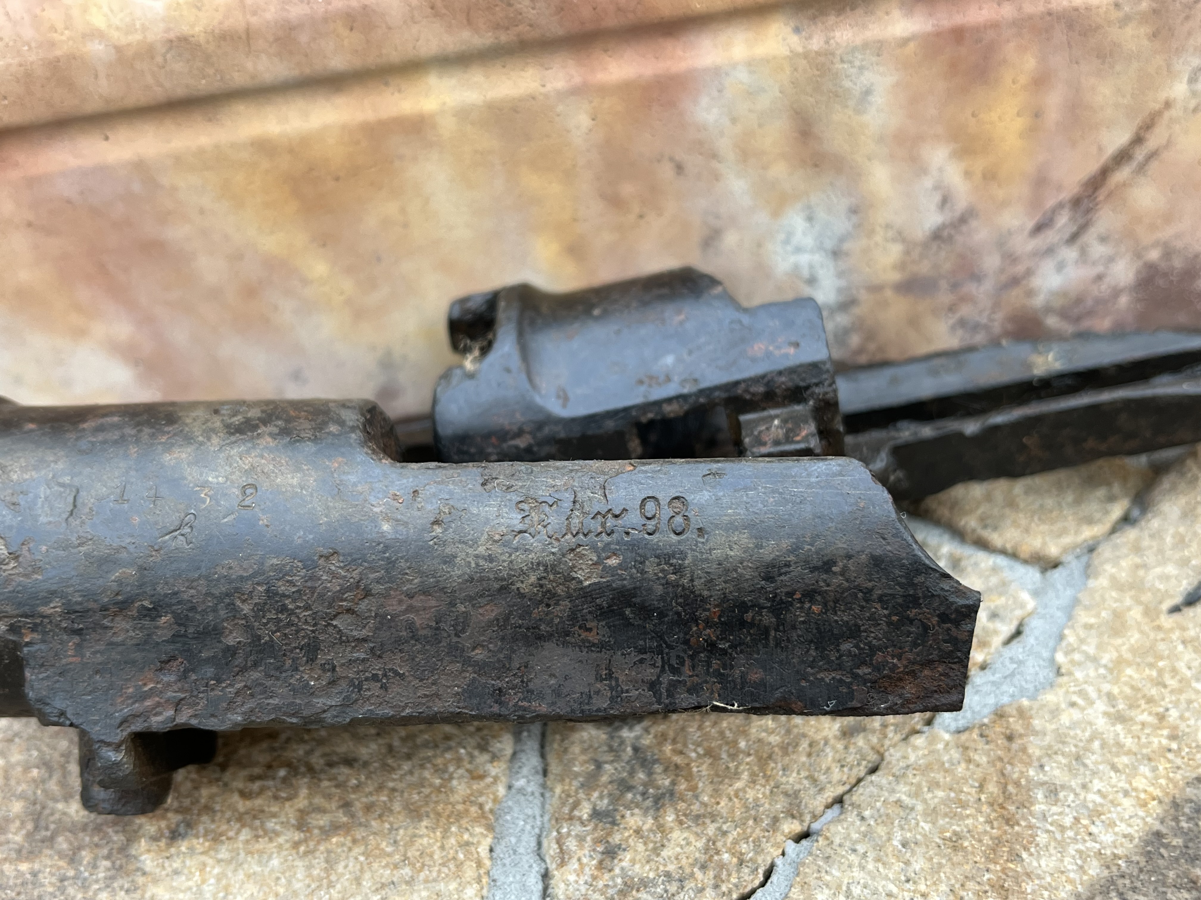

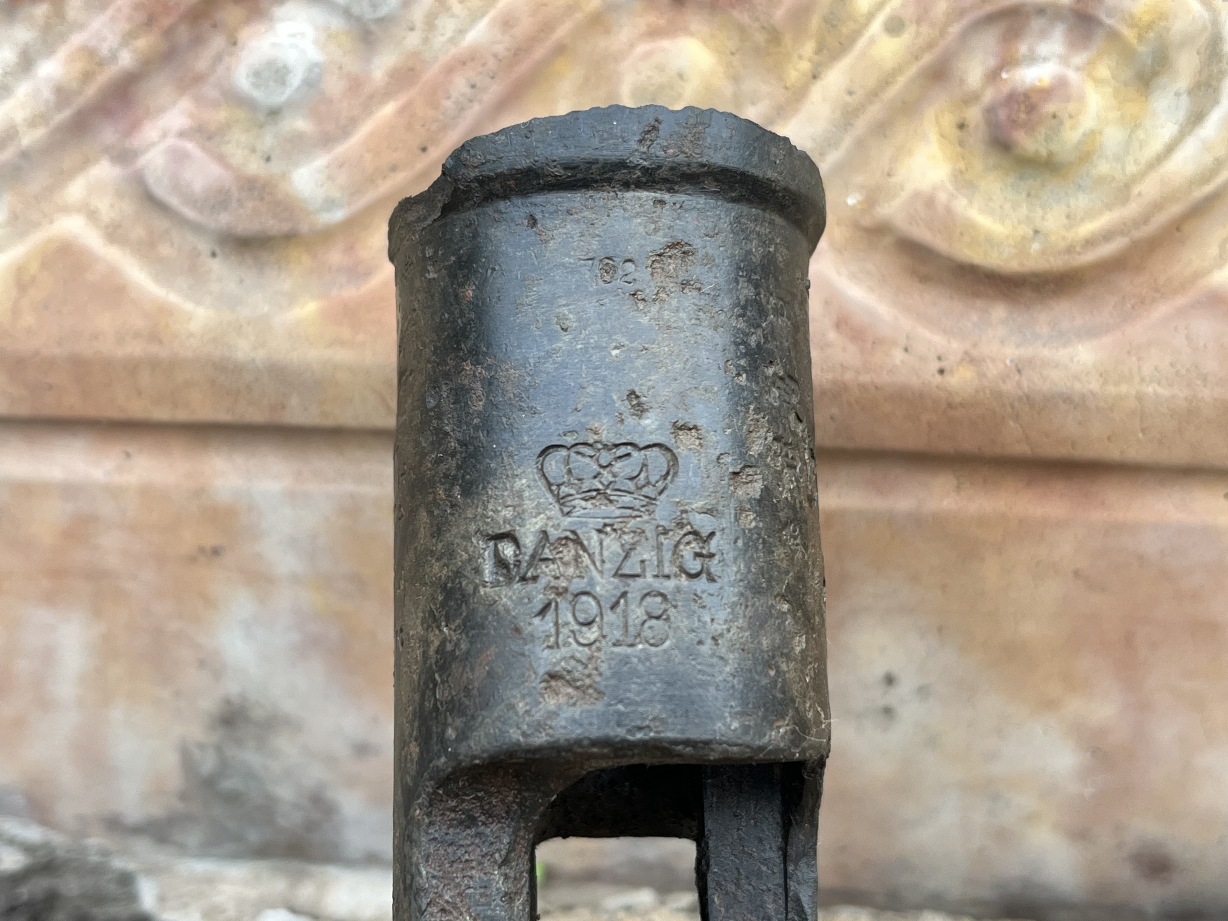

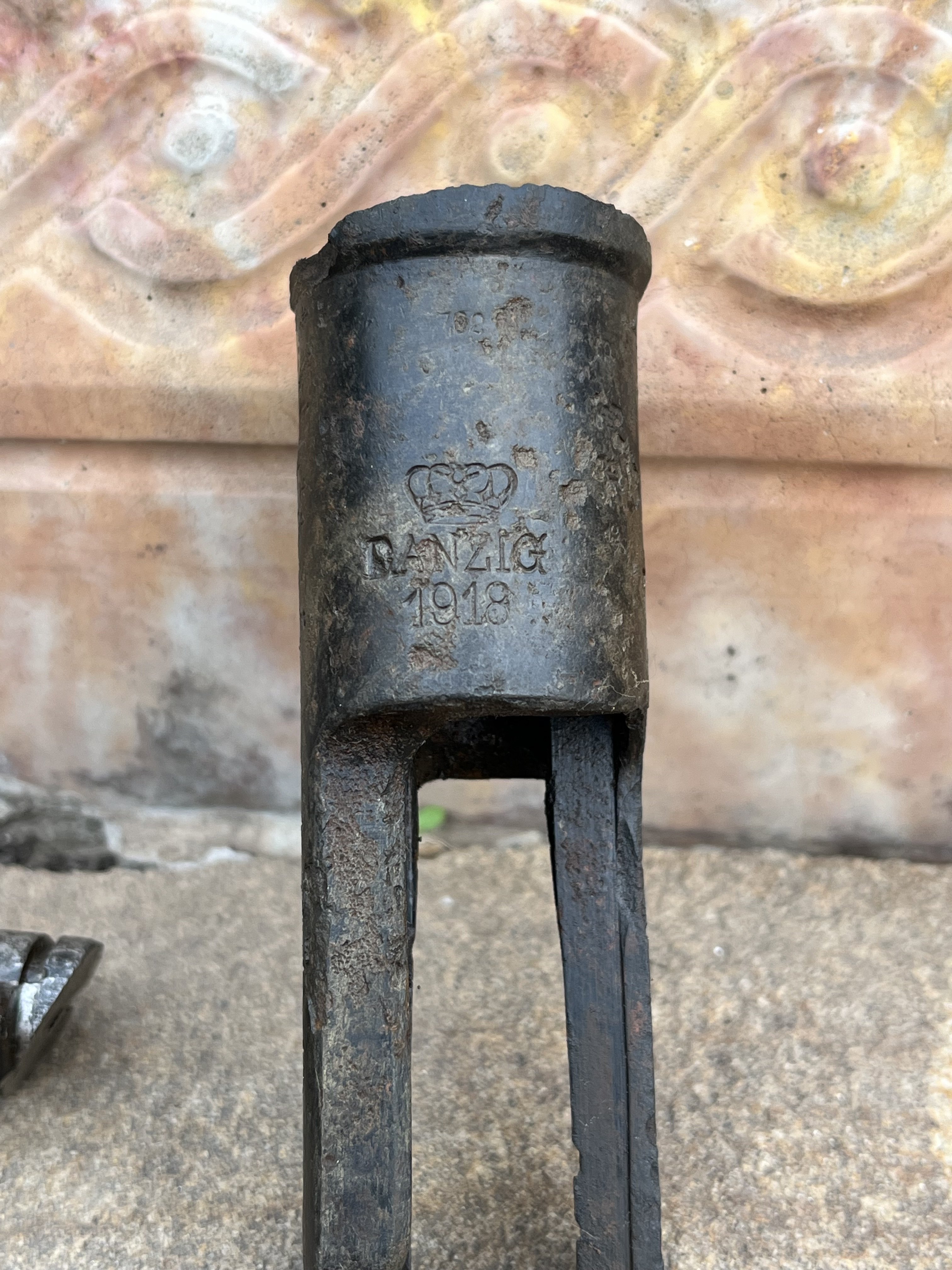

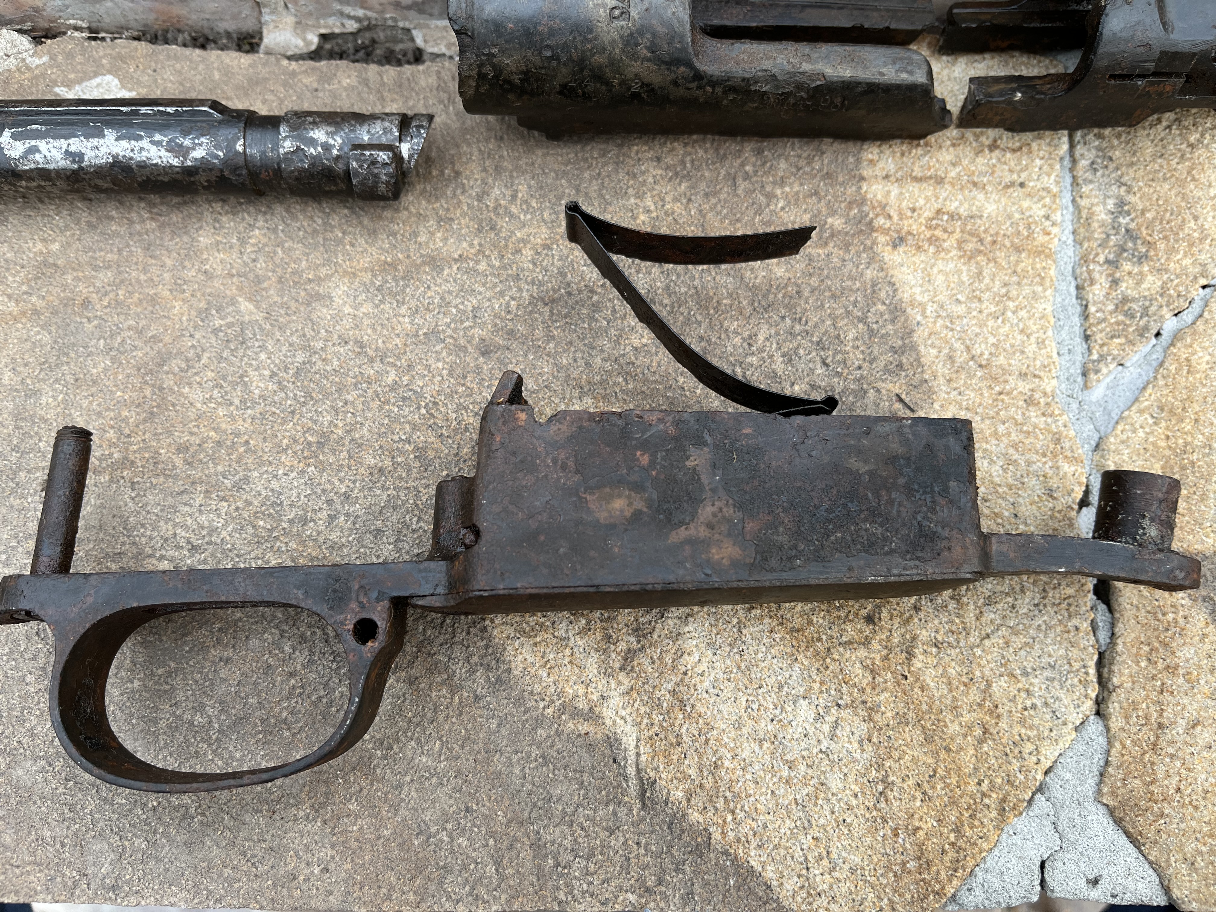

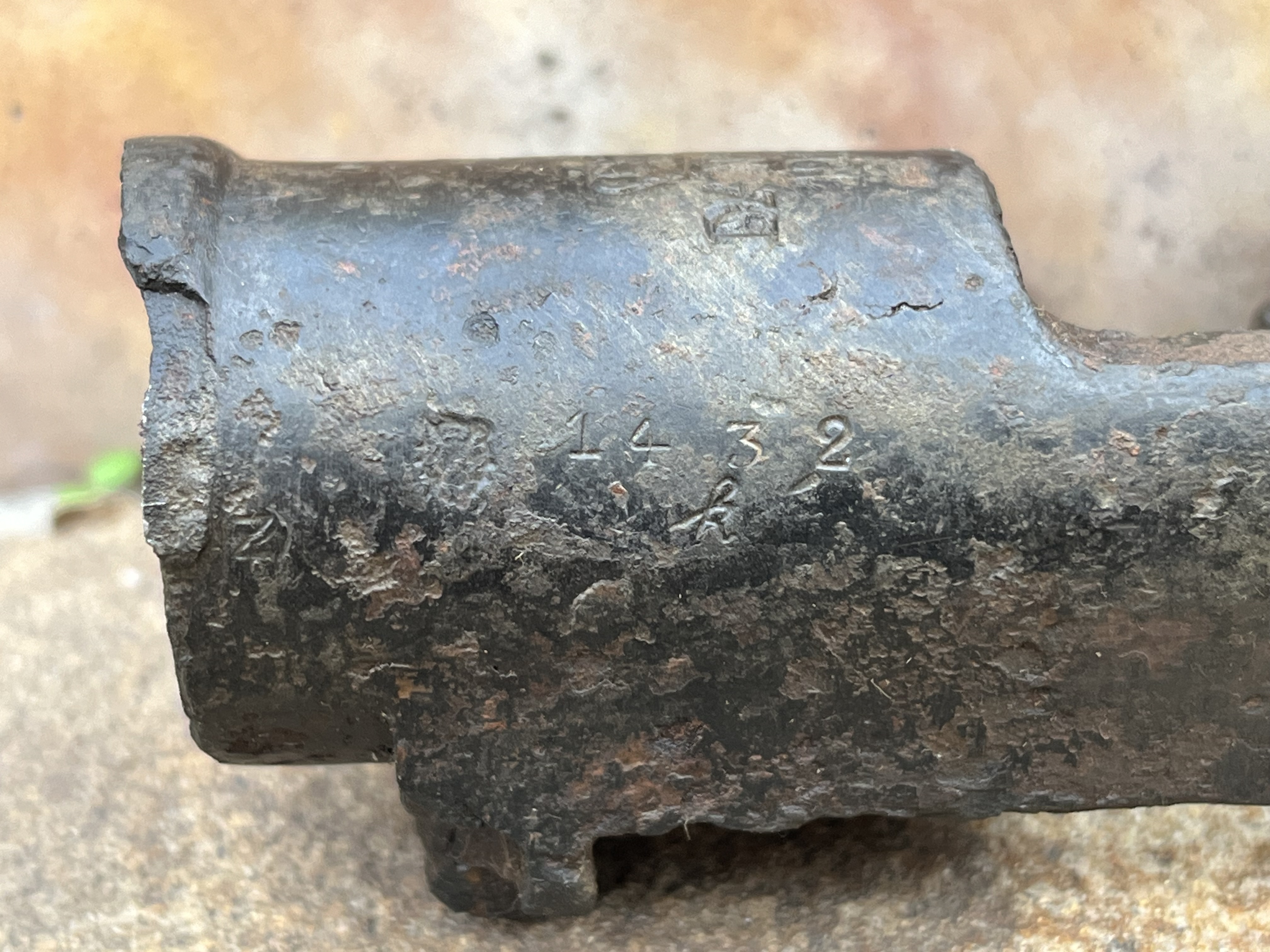

    Добрый день, уважаемые камрады, попала ко мне в руки вот такой предмет. Огромная благодарность человеку который его мне презентовал. Предмет был куплен на зарубежном аукционе и на фотографиях выглядел весьма бодро и привлекательно. Разрезанная рама - не составляет для меня проблемы. Два ровных пропила в очень легких для этого местах - проблема которая решается за один вечер. Очень подкупали красивые клейма и общее состояние предмета. Всё остальное в лоте - сборная солянка и никакого отношения к 98az не имеет. Но пока предмет ехал до Украины он постепенно начал превращаться в тыкву. Предположу что он изначально был найден в реке или в болоте и по мере высыхания металл начал отслаиваться. В основном видел такое на предметах , недавно поднятых из под воды. Отсюда и такой вывод.
    Прошу помощи у людей, которые сталкивались с подобными проблемами. Как сохранить то состояние что есть на данных момент и остановить процесс разрушения? Механическая чистка и чистка пескоструем не исключается, но как средство последнего шанса.
    Слышал про такой способ как метод очистки металла в углеродной среде. Суть такова : предмет в том виде как есть кладётся в металлический контейнер и засыпается полностью угольной крошкой. Затем полный контейнер наглухо заваривают и кладут в печь. Там уголь выгорая забирает из ржавчины(Fe2O3) молекулы кислорода и оставляет металл . Только не кидайтесь тапками :D объяснил как смог) Подскажите, может кто пробовал так? Или после данной процедуры вся рыхлость просто окалиной отпадёт? С ув!

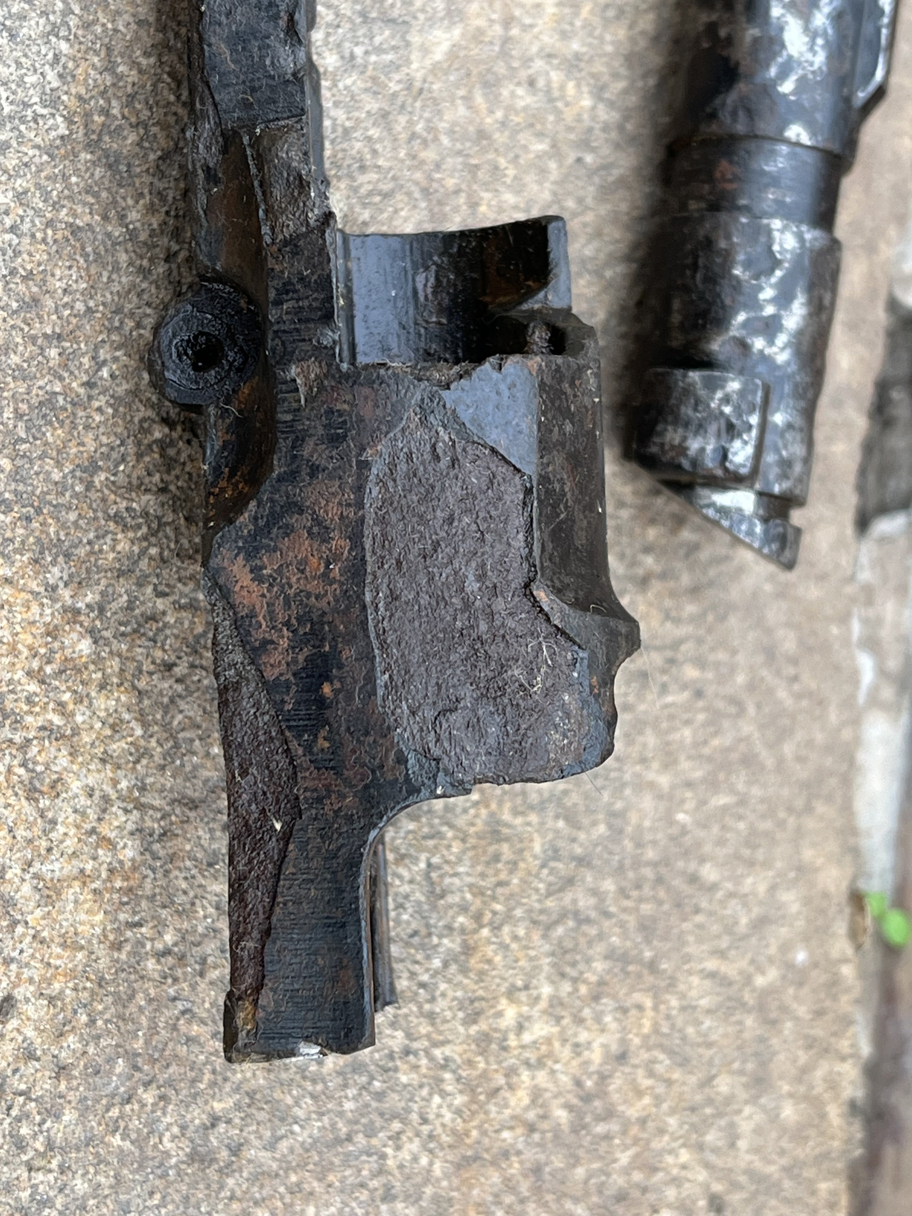

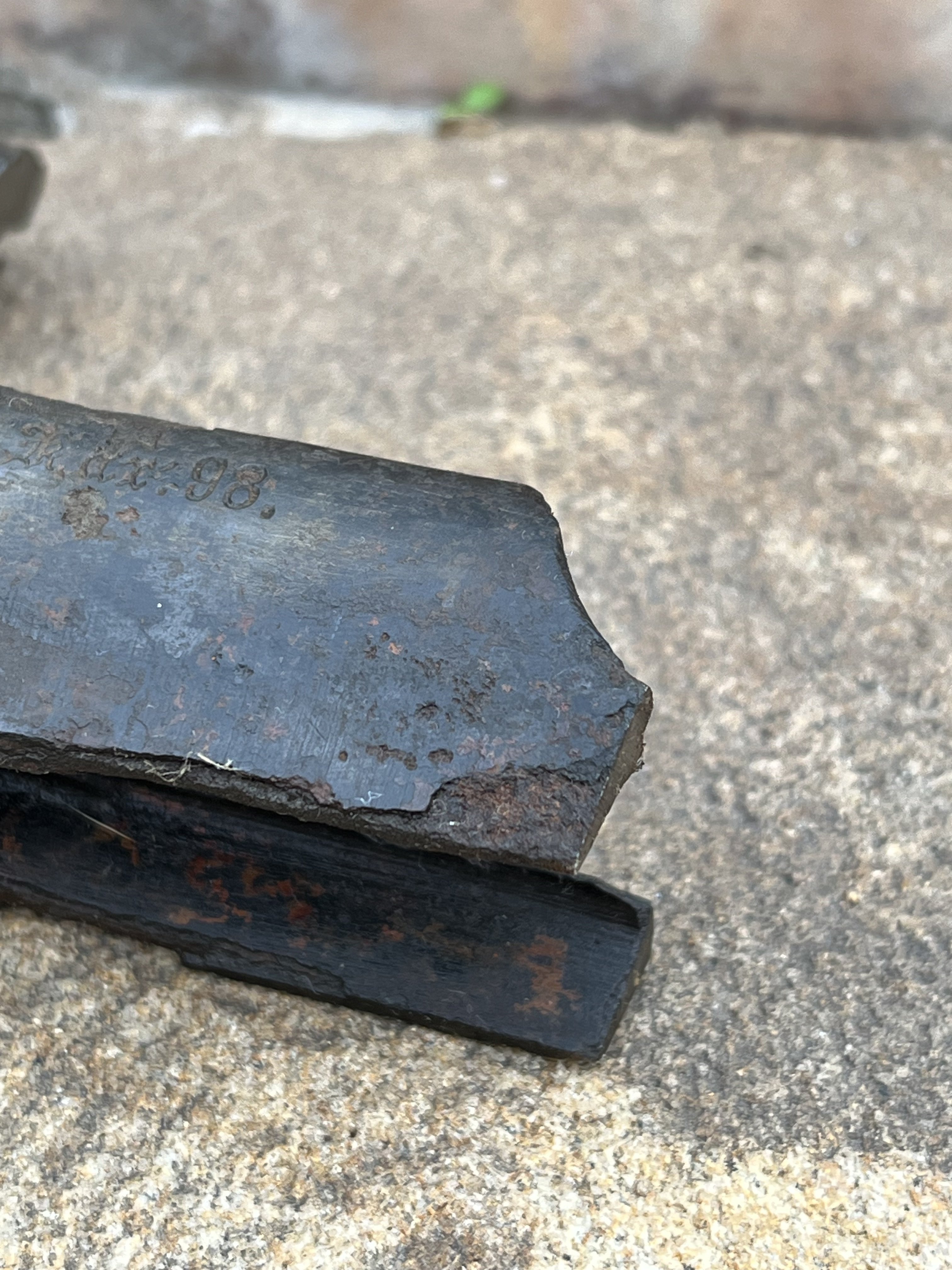

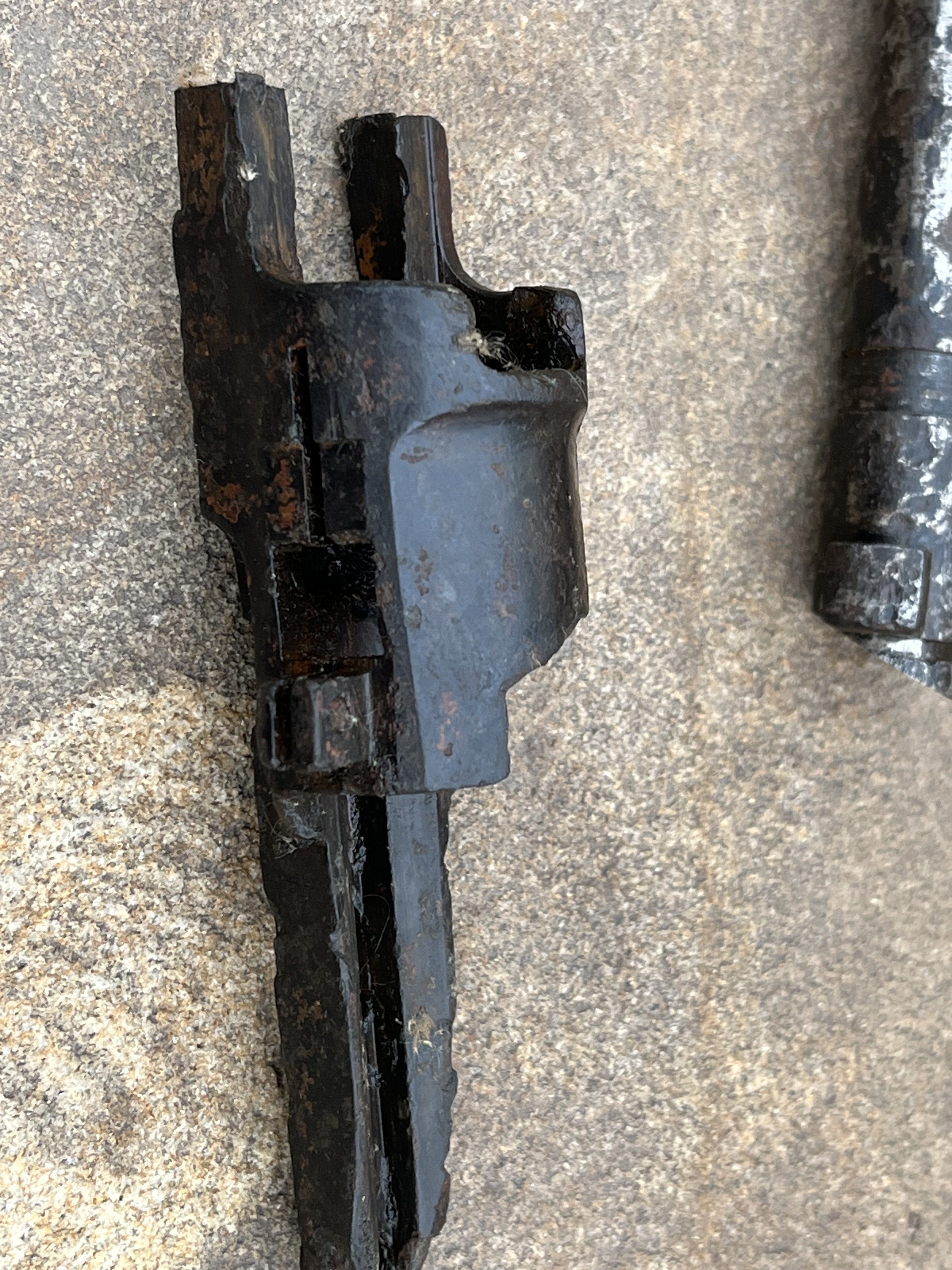

    Фото предмета по состоянию не сегодня. Железо некоторое время пролежало в солярке. Но всё же в некоторых местах отслаивается всё равно

    Проблемы по плоскостям или по одинокие очаги коррозии не волнуют. Основной момент - это сохранить клейма и надписи, ибо восстановить кратера ржавчины и геометрию не проблема, проходили

    Пошукайте на ФБ Подсвєтов (здається так. Не впевнений). У нього по реставрації багато напрацювань.
