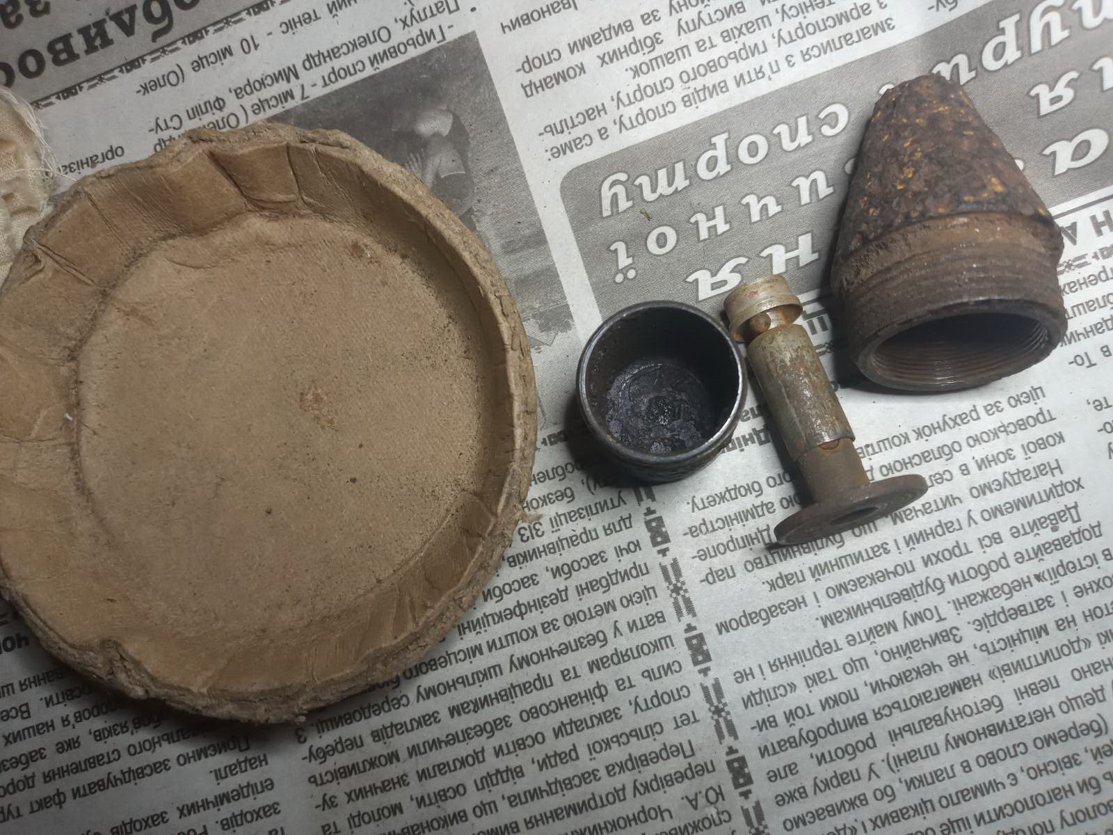

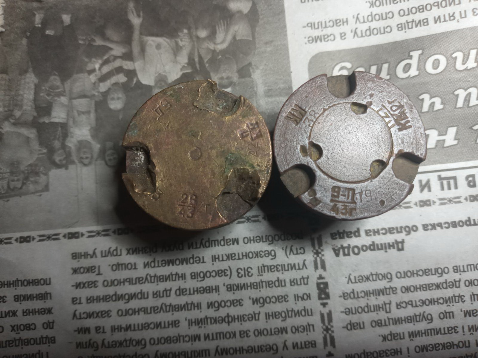

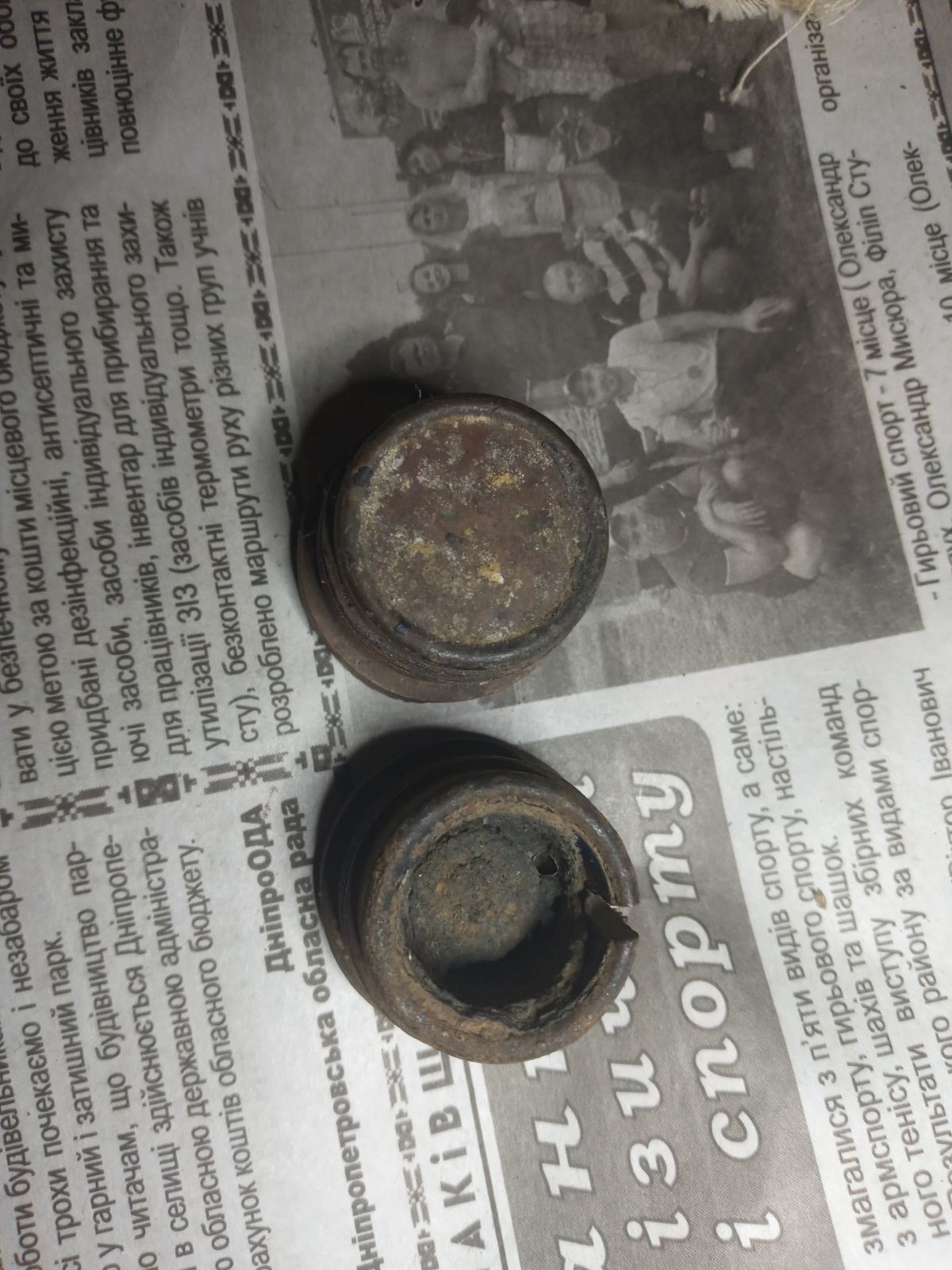

    Добрый вечер, капсуля с 76 мм гильзы подскажите я правильно думаю? "Капсуля с гильзы 76 мм 1, 42 года перезаряжался в 43 году... 2, 38 года перезаряжался в 42 и 43 году". Да и капсуль 2 какой то двойной, почему?

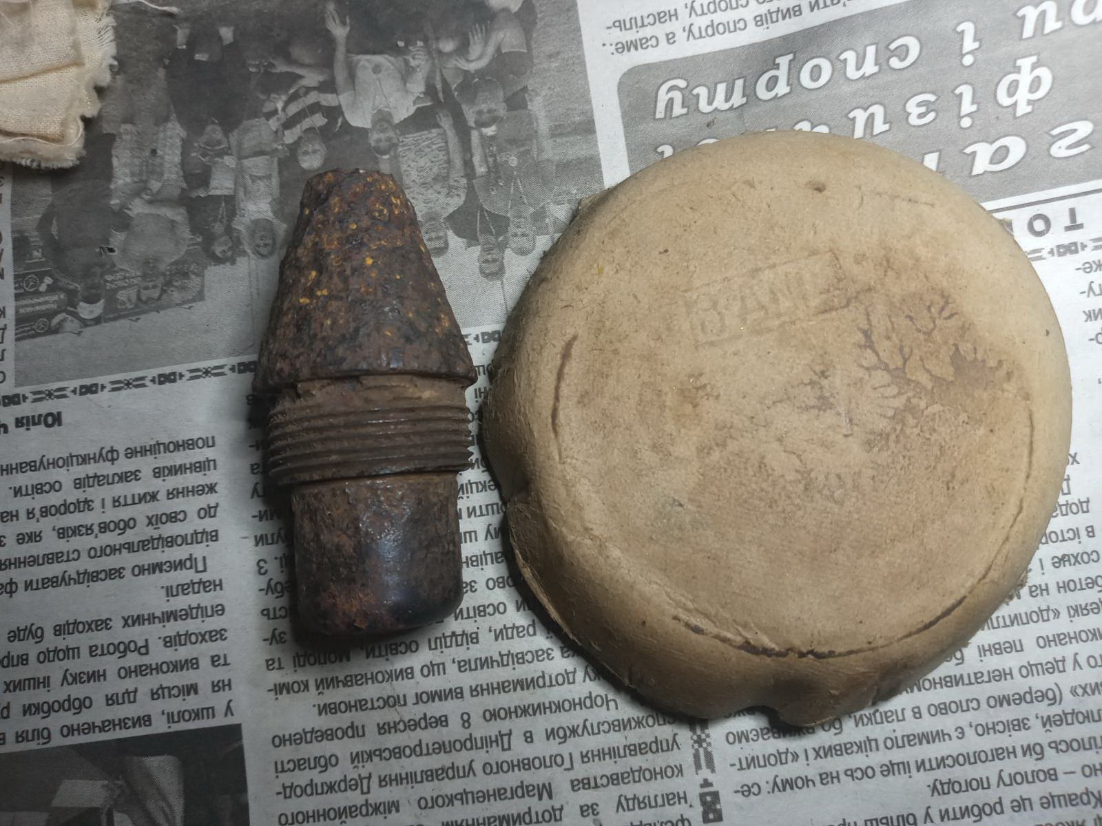

    взрыватель с 45 мм снаряда, как он называется?

    М50 взрывак, вообще то он первоначально делался под мины 37мм, миномёт лопата. Но это рарик, фиг найдешь. Миномёт в общем фигнёй получился и через бакелитовый переходник их стали использовать к минометкам 50мм.
    С тем же переходником порой встречаются на ОФах 45мм, и я видел пару штук в одном месте таких, но в целом взрывак не для них, он минный. При жтом никогда не видел чтоб его в 82е пихали.
    Капсуль я так наизусть не помню что куды, но одно точно понятно - 1 капс целый, с порохом. Что в общем то нельзя хранить

    Слева, капсюльная втулка КВ-4. ,,БД,, - Большое давление. Справа - затрудняюсь точно ответить. Головной врывателб М-50.

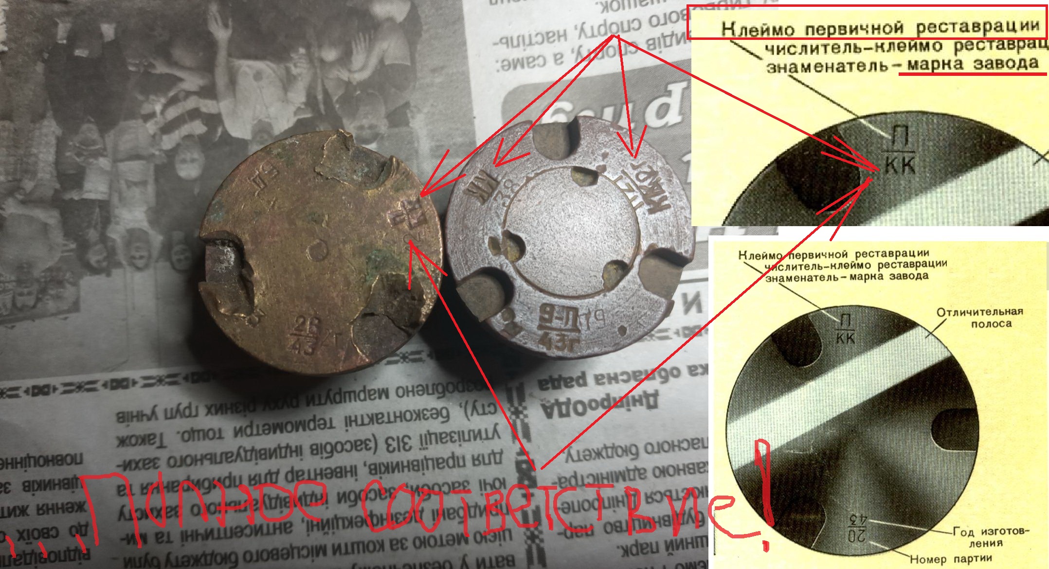

    капсульная втулка на фото справа на 6 часов 43 г, на 10 часов 38, на 14 часов 42 г четко видно только букву г но при правильном угле видно 42 просто клеймо набито на другое клеймо.
    та что с лева видно всё на 6 ч . 28\43 и возле г стоит 2 если хорошо посмотреть перед двойкой видно 4 клеймо стоит по клейму, на 14 ч. 42.
    эти цифры обозначают года?

    ...друга втулка (та шо спрАва) - бачиться ремонтна КВ-4 "БД"
    :rolleyes:
    AK-725, Ph@ntom, katrin666 и ещё 1-му нравится это.

    Интересная ремонтная втулка (с ввинченной второй меньшего размера). Центральная (малая) втулка - из какого металла?
    katrin666 нравится это.
  8. AK-725
    AK-725 Stabsfeldwebel
    1.898
    Признаюсь, не знал что такие изготавливались. У Вас нет их описания? То есть в корпус КВ-4 ввинчивается втулка КВ-2, или специальная втулка?
    На фото ТС на центральной втулке нет никаких клейм, и по виду похожа на стальную (а КВ-2 латунные).

    именно тАк
    ...например по клеймам :
    katrin666, AK-725, 250RIR и ещё 1-му нравится это.

    По клеймам реставрации - это да, в Руководствах службы описано. Меня именно расточка с ввинчиванием "малой" втулки заинтересовало, никогда такого не доводилось видеть.

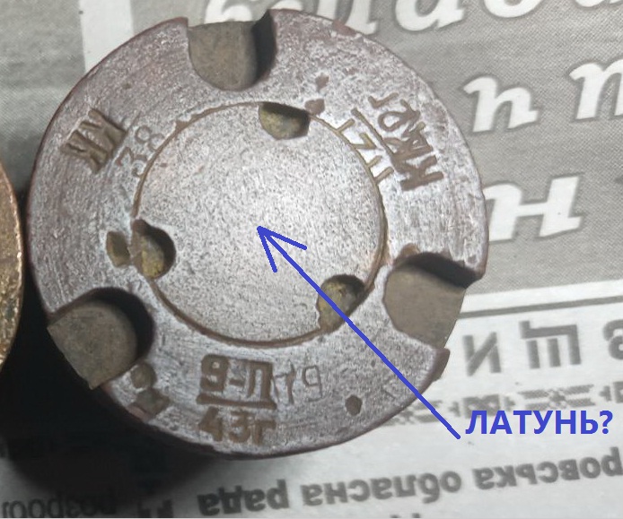

    Там где зацепили болгаркой (фото 2) металл желтого цвета, магнит не берёт.

    Имел ввиду вот эту КВ - такой вариант ремонтных КВ никогда не видел. В этой связи интересно значение клейма "КК".

    ...блин, та - ЛАТУНЬ это...
    а почему бы ТАК не ремонтировать, если они подхОдят по диаметру ??
    :rolleyes:
    250RIR и katrin666 нравится это.

    То, что так отремонтировали - мы видим по факту. Но любая схема ремонта утверждается и отражена в Руководствах. Конкретно такого варианта ремонта КВ я лично не встречал - поэтому и спросил, может у Вас есть описание.
    А Вам встречались такие втулки?
