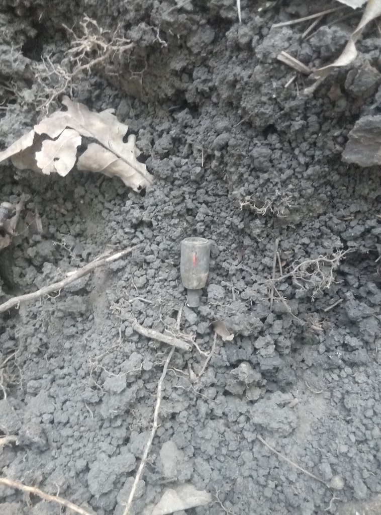

    Всем доброго. Вот попалась сегодня штучка. P70802-074708.jpg P70802-074716.jpg P70802-074728.jpg . Определили как капсюль детонатор . Кто подскажет от чего, погуглил ничего не нашел. За незнанием и ненужностью данного предмета , закопал его поглубже. И зачем красная проволочка на утолщенной части.

    Вот проволочка как раз и наводит сомнения в том, что это КД. Можете на всякий случай поискать в направлении электродетонаторов, но я, если честно, тоже ничего подобного не нашел..

    Это не капсюль-детонатор и не электродетонатор. Это ЭЛЕКТРОВОСПЛАМЕНИТЕЛЬ (электрозапал) ERZ-39. Ничего в нем опасного (1 грамм пороха давно отсырел и стух) нет - см схему. Шёл к немецким реактивным минам для их запуска.
    P/S Что бы что-то ИСКАТЬ, надо ЗНАТЬ, ЧТО ищешь....

    Таки да, это он. Спасибо за ответ. Лес о весь забросан осколками металла типа циам, не от них ли. Забодались копать.
