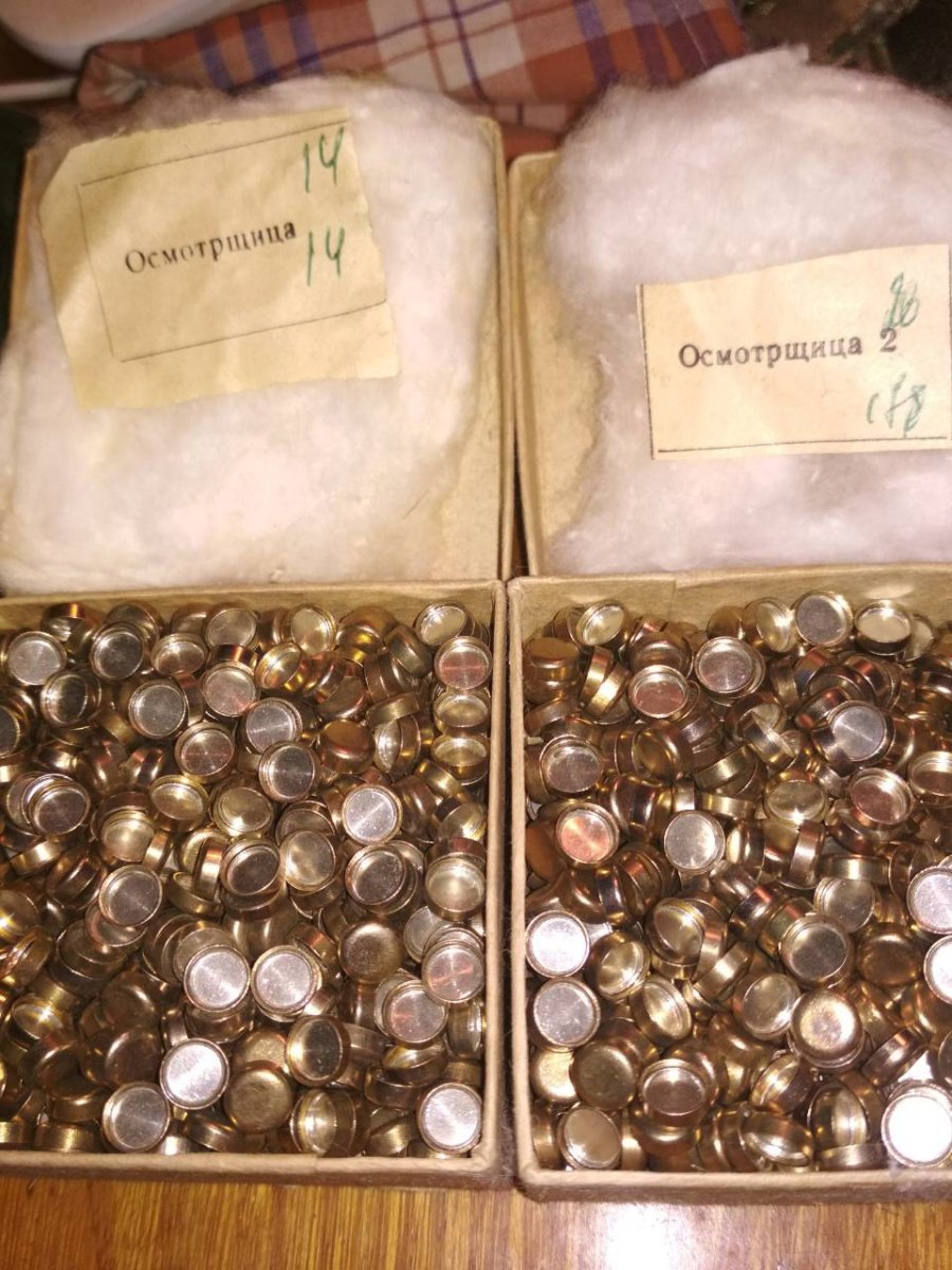

    Здравствуйте, подскажите по чем можно продать капсюля для нарезного? Материал латунь!

    откуда уверенность в назначении капсюля? можно размеры?

    Основное предназначение для латунных гильз охотничьего гладкоствольного оружия.

    То, что эти капсюля подходят к мосинским гильзам, это известно, стандарт у них один. Но изначально (еще раз повторюсь) эти капсюля в упаковке как на фото предназначались для охотничьих латунных гладкоствольных патронов и в свое время продавались в любом охотничьем магазине СССР в количестве. У охотников в закромах еще встречаются. Пишу это к тому, что название темы немного не корректно...

    Ничего общего эти каспюля с нарезным не имеют, капсюля для нарезного имеют более толстую стенку и выполнены из другого материала, что при выстреле не дает пробитие бойком донца капсюля и не приводит к прорыву газов в лицо.
    П.С. от сюда и ускоренное засерание затворной группы , засерание усм + влияние на баллистику.

    Это действительно обыкновенный "Центробой" или "ЦБО" для охотничьих гладкоствольных латунных гильз, в период СССР продавался в охотничьих магазинах, не входя в дефицитную группу (в отличии от "Жевело") по цене помнится 2 рубля 50 коп - упаковка (1000 штук). Капсюль довольно слабый 19 кгс/см2 (Жевело до 42 кгс/см2) при использовании бездымных порохов для повышения мощности в капсюльное гнездо подсыпали пару зерен дымного. Срок гарантийного хранения у них кажется три года! На Ваших упаковках какой год выпуска? Отсюда его надежность и цена)))

    Спасибо за разьяснение! Года к сожалению нет, из 10 сработало 10 холостым. Так по чем хоть примерно стоят?

    30-50 коп. шт.
