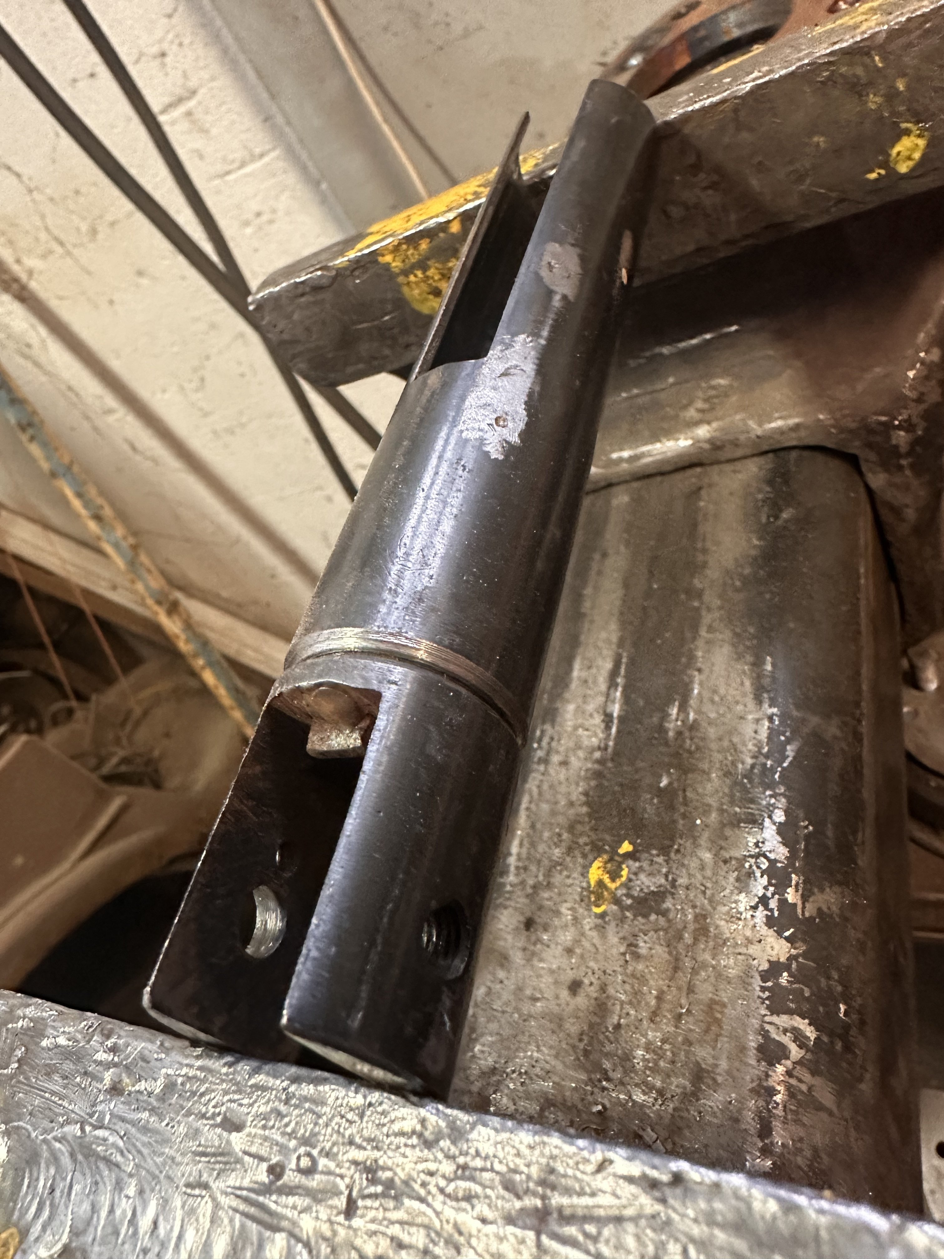

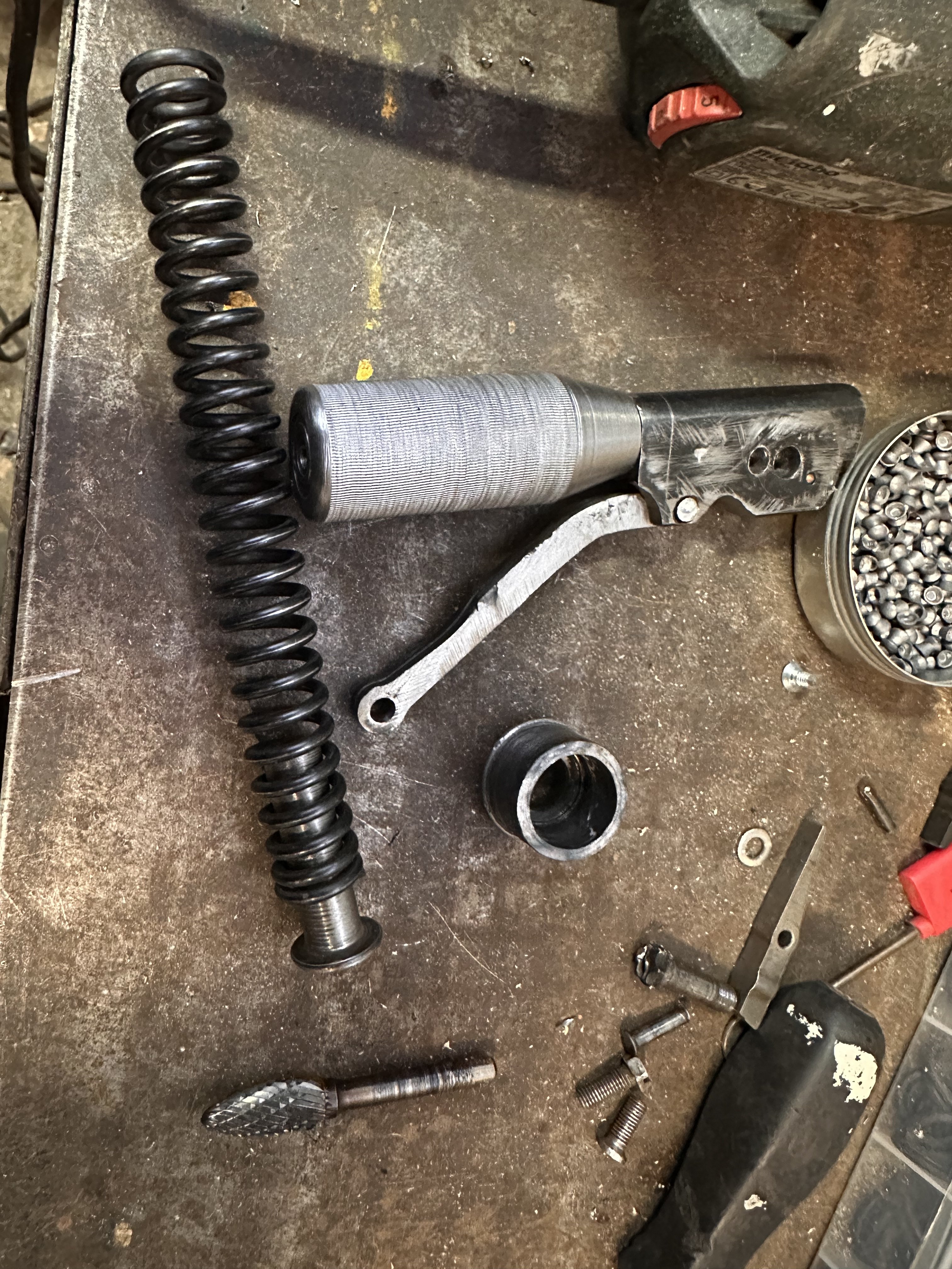

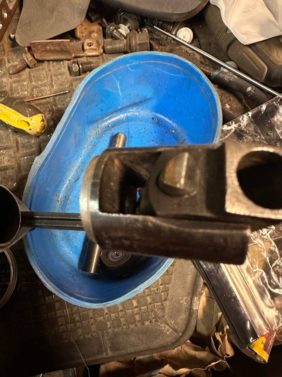

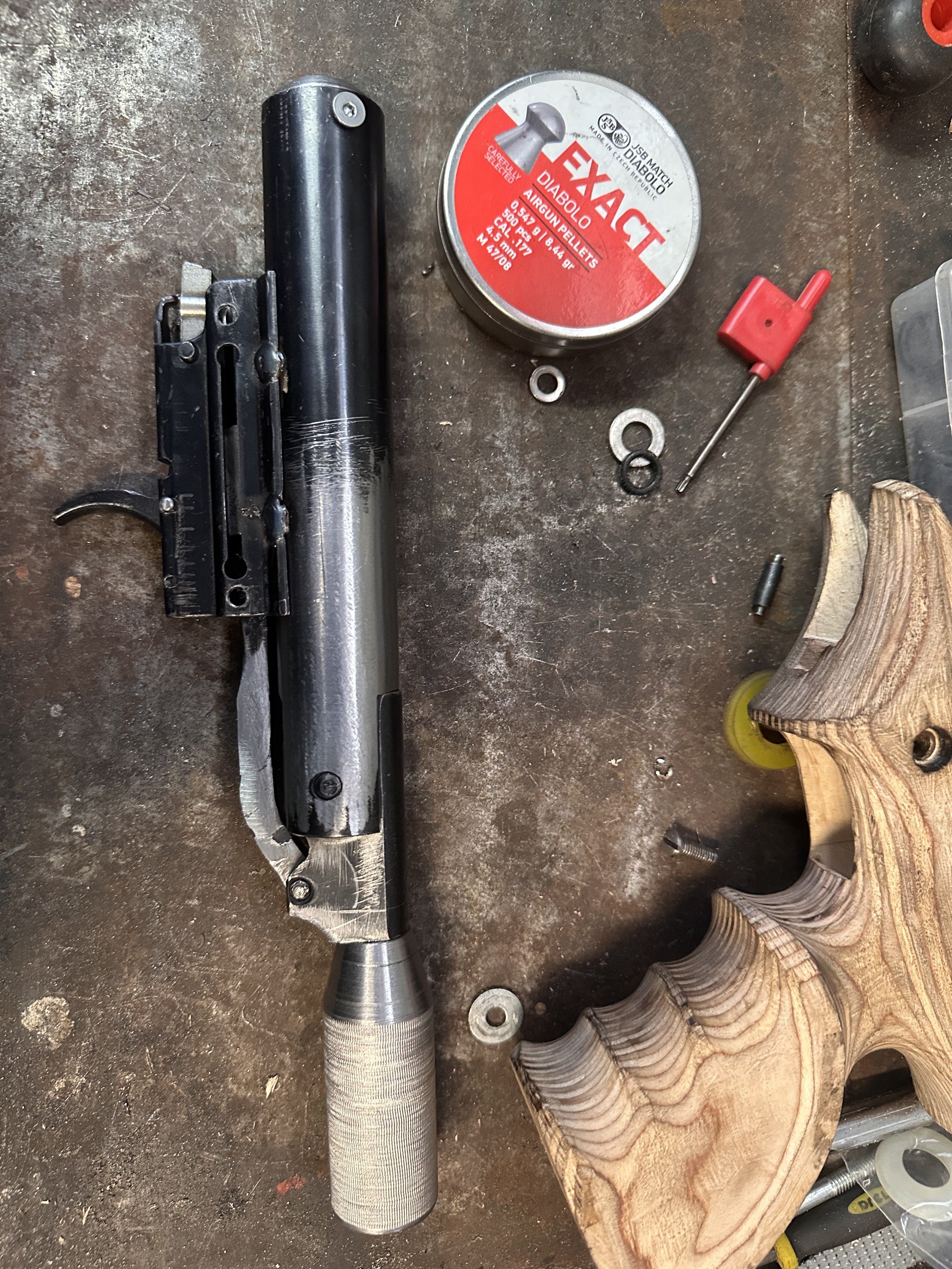

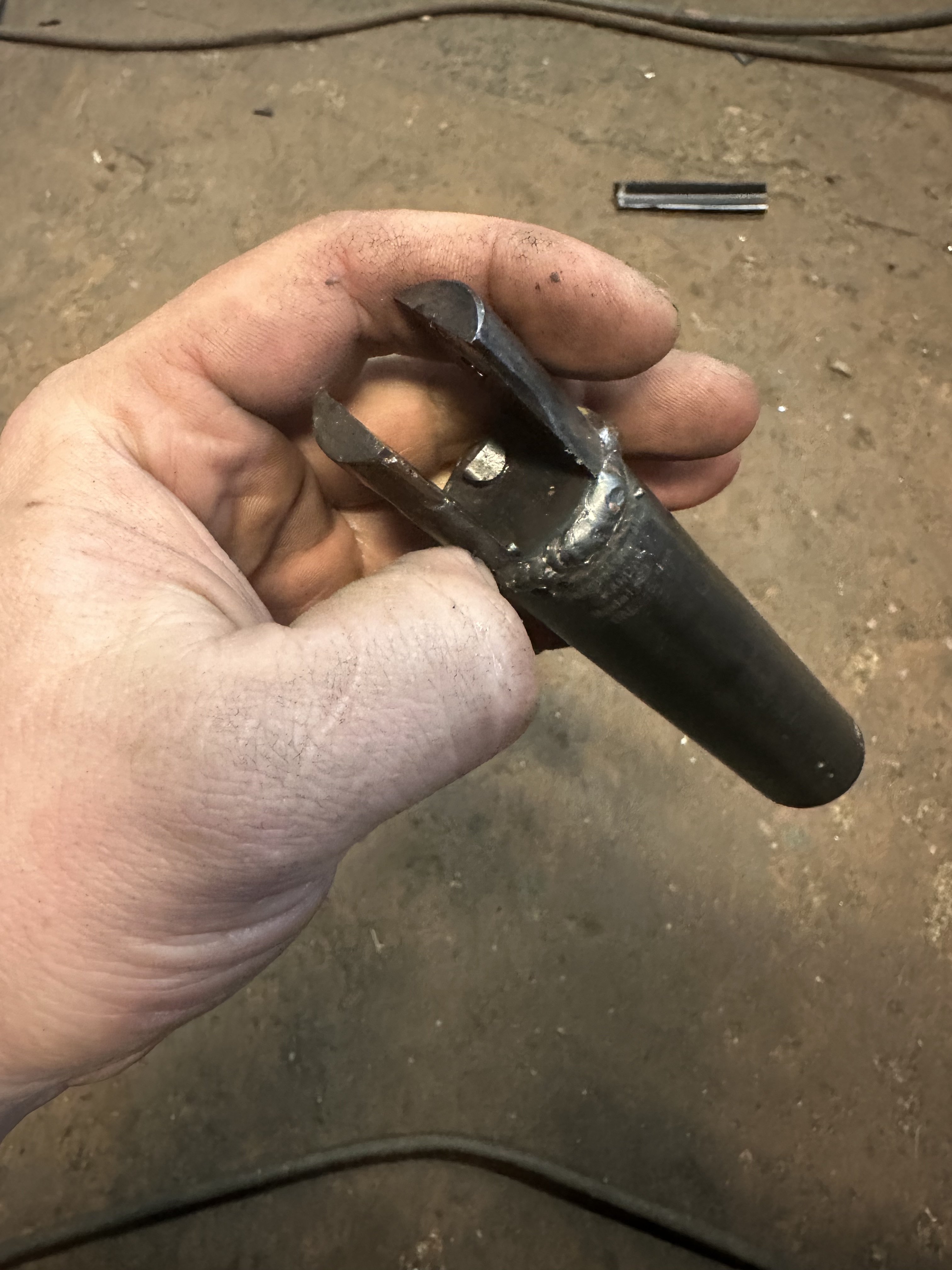

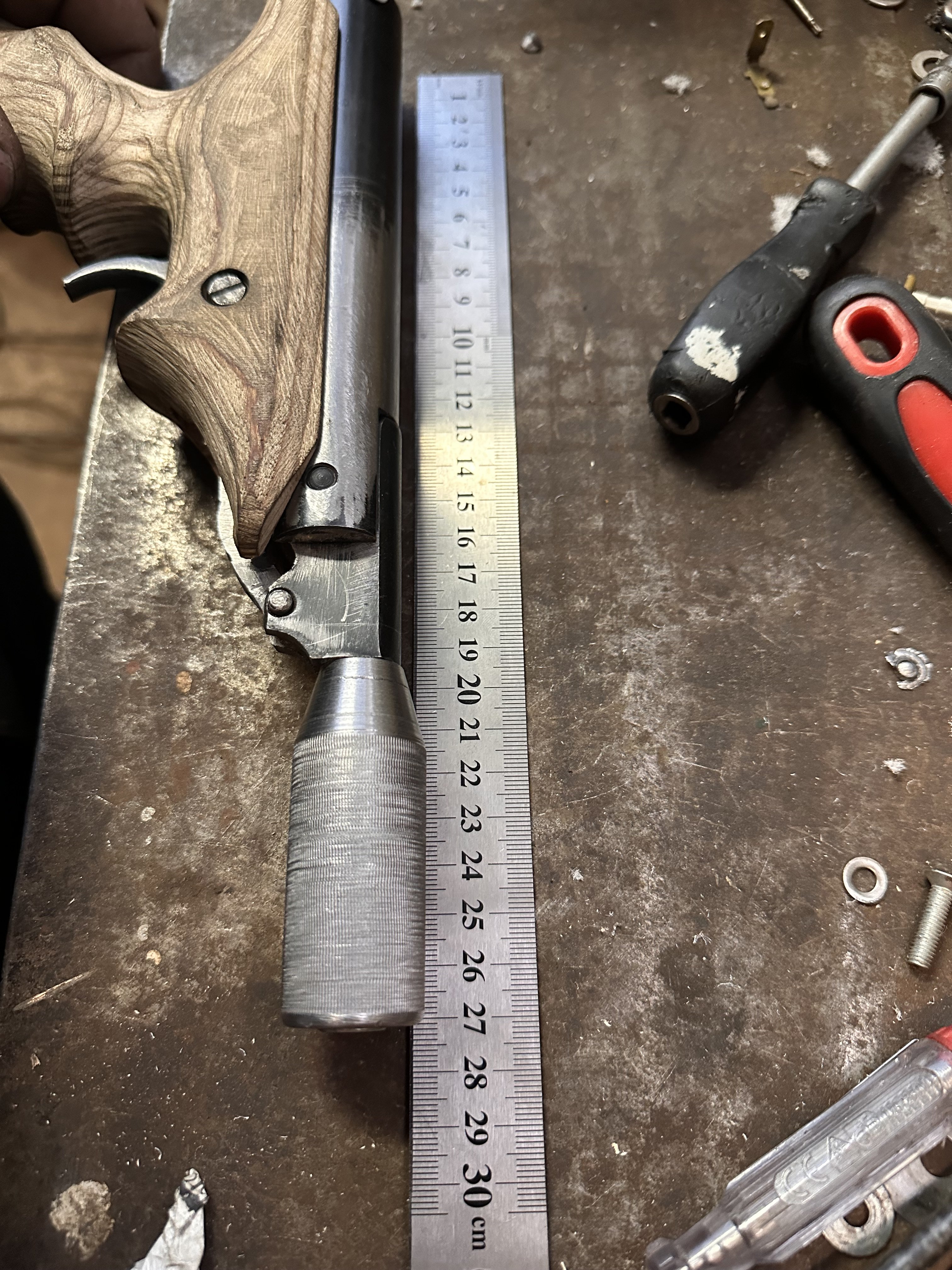

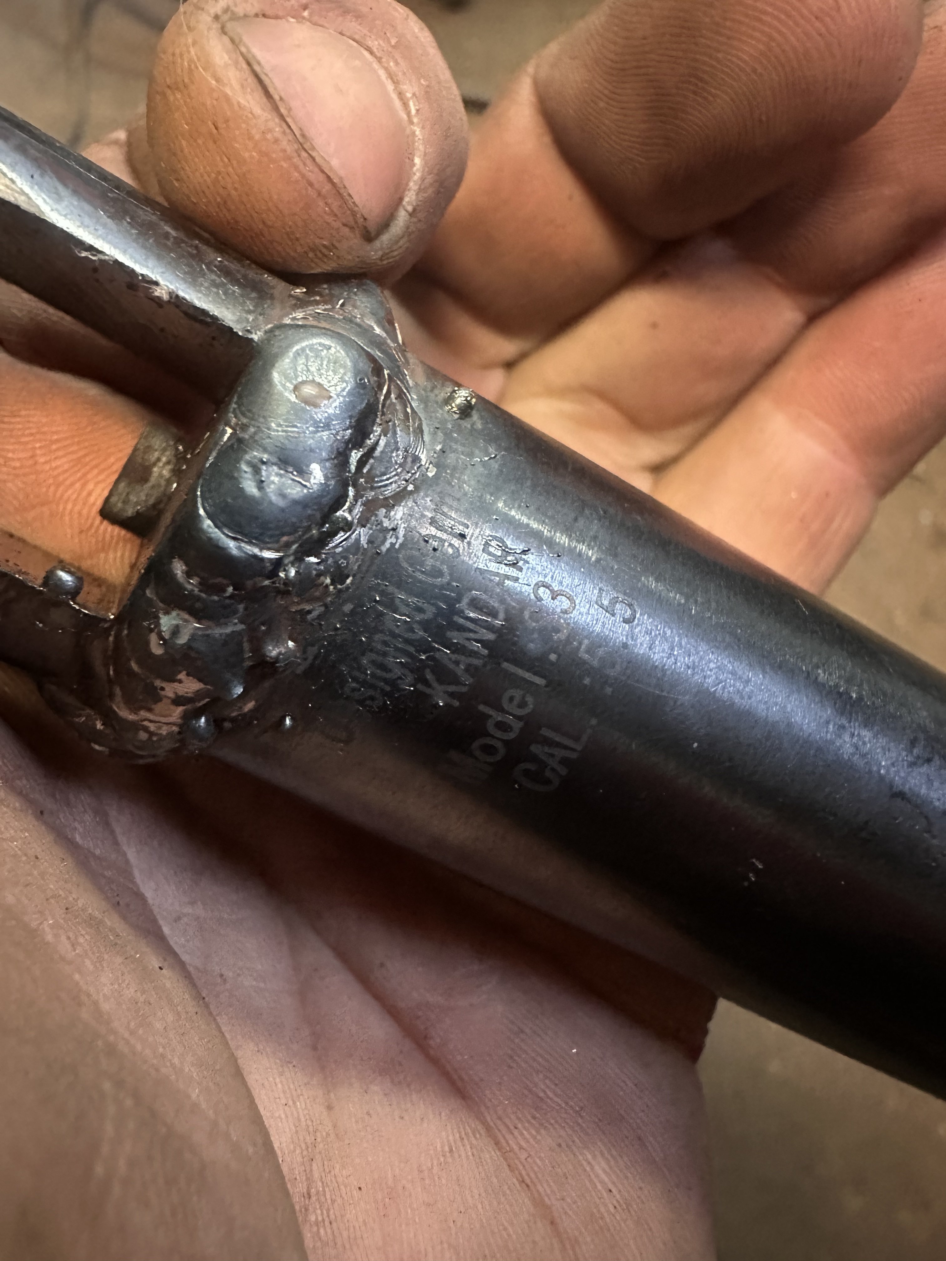

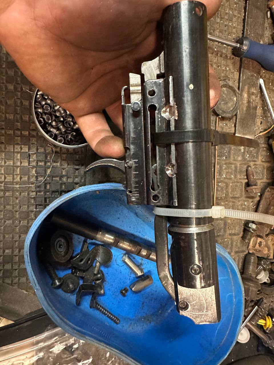

    Купив собі такий пістолет шоб погратися. Може хтось мав з ним діло ? Дуже жахливий спуск може хтось щось робив з цими?

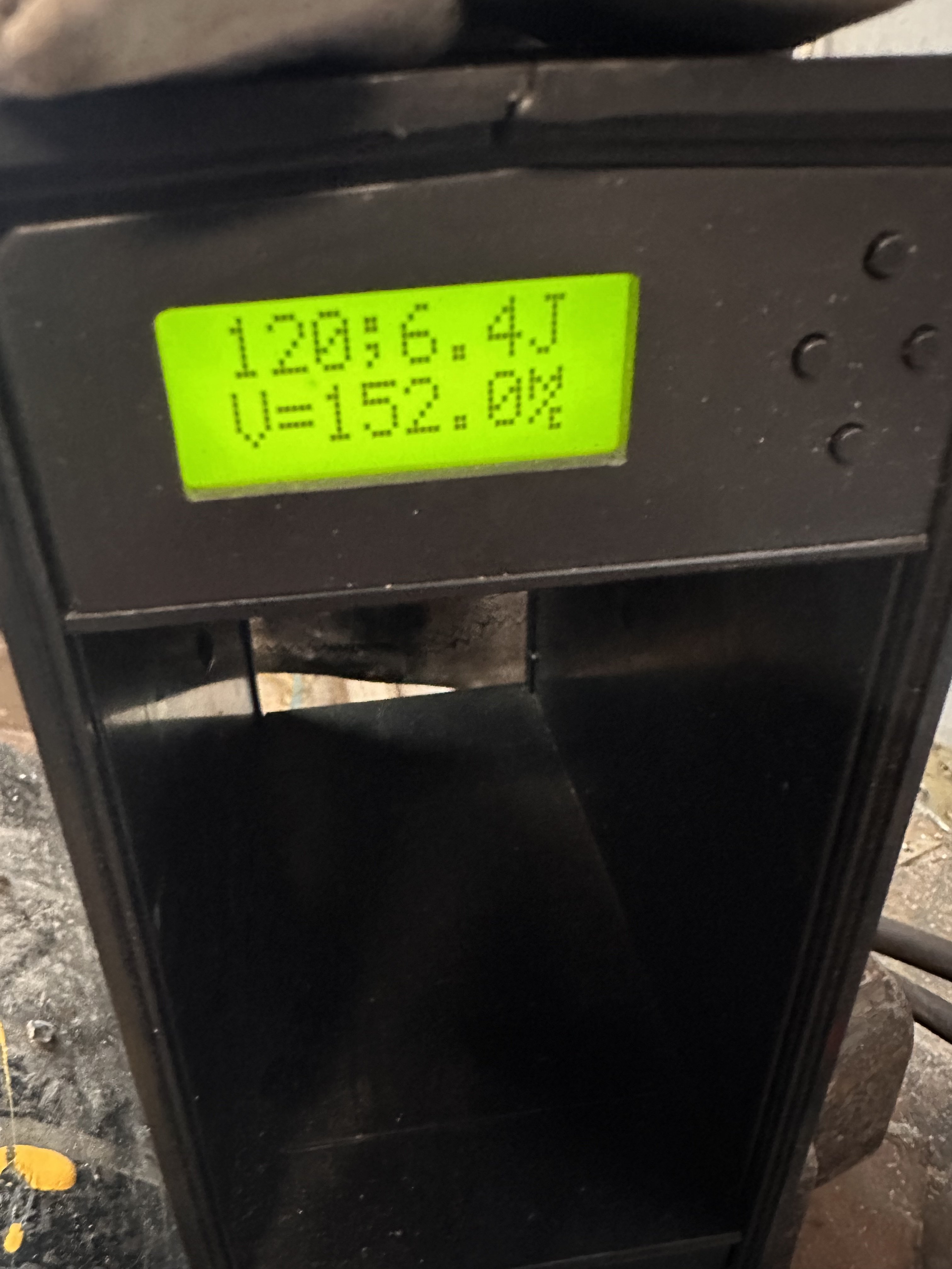

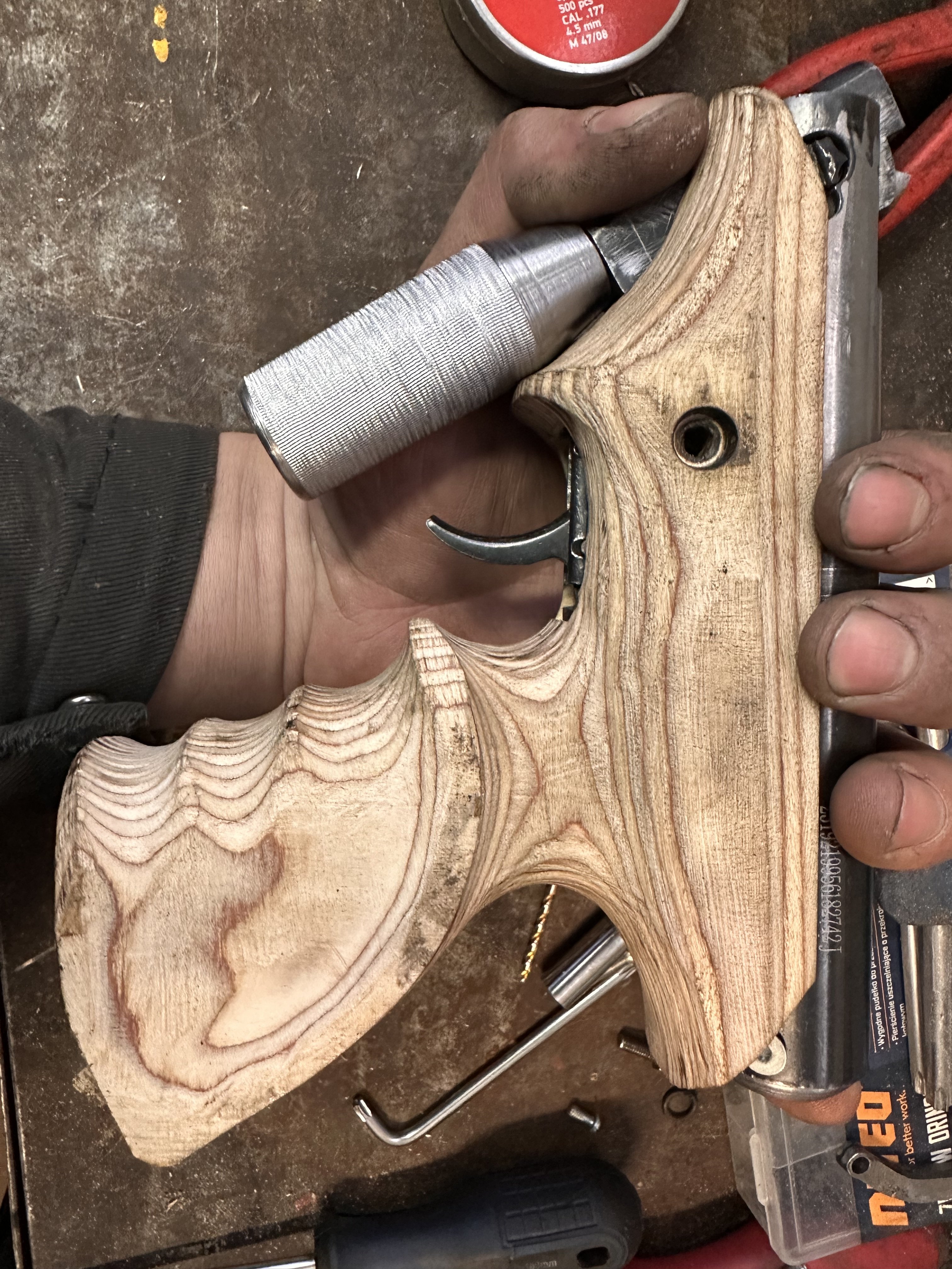

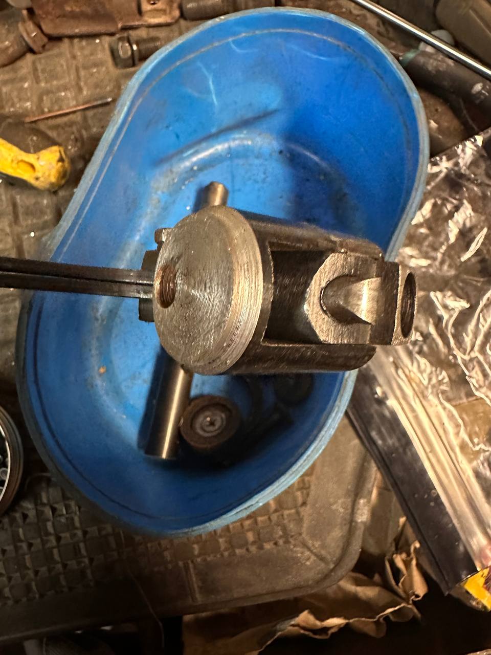

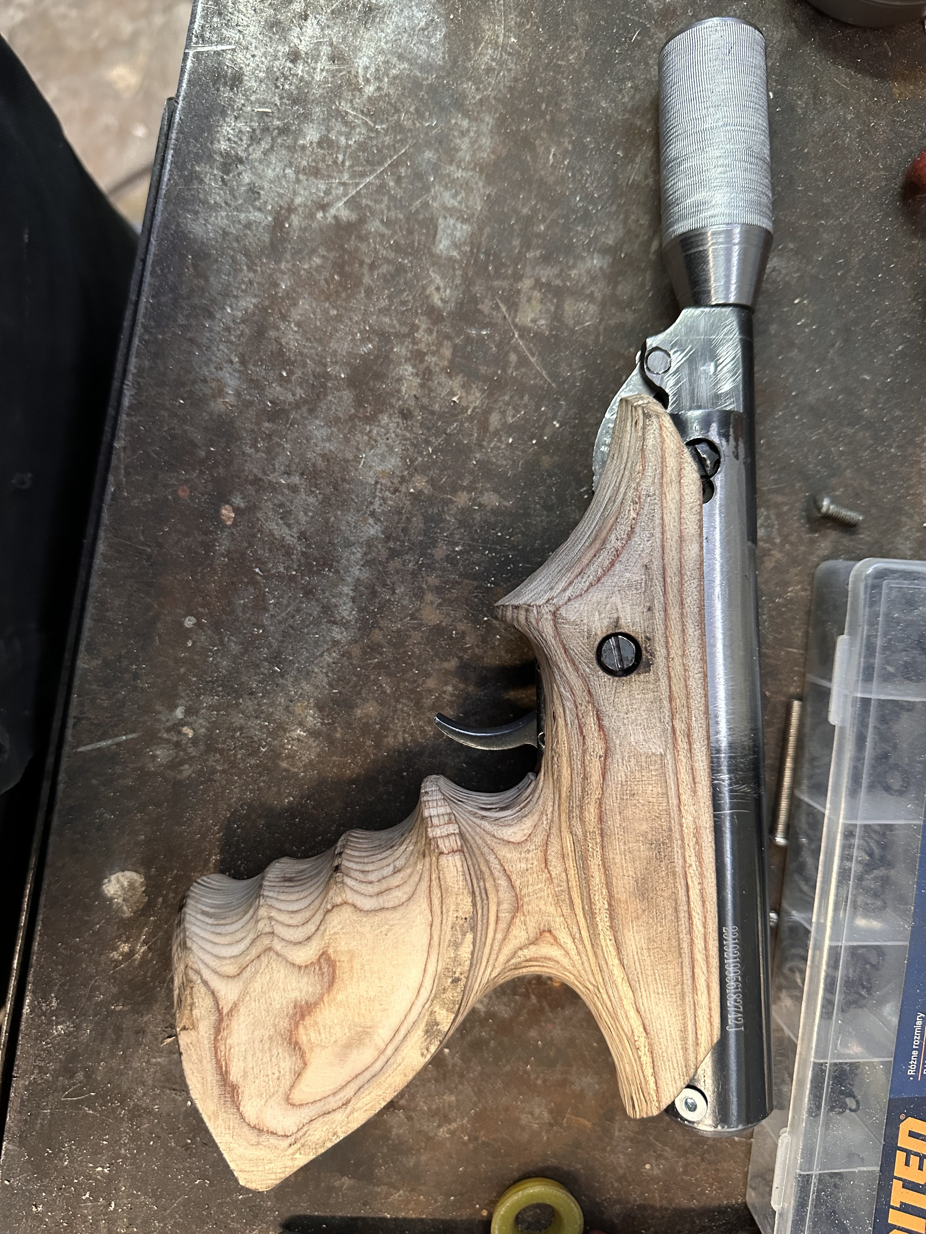

    Мій апгрейд такий рога відрізав проточив дно зараз довжина перепуска 5мм перепуск був заварений і заново просверлив діаметром 3.2мм. Тим самим ход поршня збільшив до 45мм. Пружинка вита (пока ще), стволик 130мм. Лягався як кінь:) я зробив надульнік і свою рукоятку з фанери. Осталось розібратися з спуском зробити скобу, покрити рукоятку і приварити планку. Може трошки ще настроїти бо маю відчуття що можна розігнати ще трохи. Але спуск жахливий може хтось шось робив з тим спуском ? IMG_1118.jpeg IMG_8584.jpeg IMG_8587.jpeg IMG_8586.jpeg IMG_8631.jpeg IMG_8627.jpeg IMG_8634.jpeg IMG_8643.jpeg IMG_8642.jpeg IMG_8652.jpeg

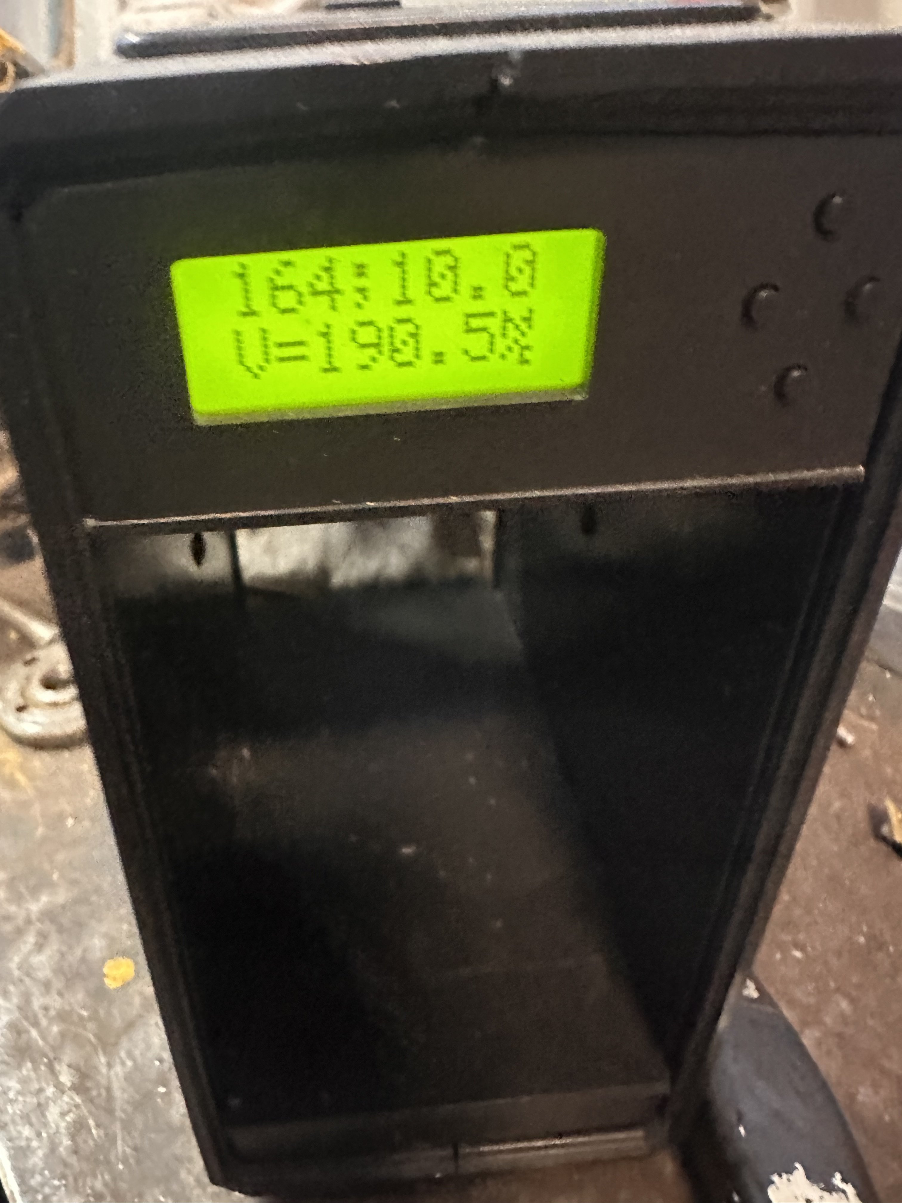

    Ну і трошки дізільком побалувався

    Слухайте, навіть не хочу про то , що було чи вийшло) Але рукоять лайкну, сам робив чи Кум?

    Рукоять як рукоять вирізав зклеів і обточив, жодний кум в процесі не постраждав
