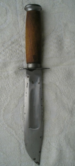

    Вечер добрый. Появился на горизоньте такой канадец. Вот только непонятно копия или оригинал? Если оригинал то или состояние такое хорошее либо имела место чистка?

    Выглядит новоделом .
  4. портовик 01011975
    портовик 01011975 Oberfeldwebel
    Тогда это супер новодел. Цена его на данный момент уже 1050$. И это возможно не конец.

    Если чесно, единственное к чему можно предратся,это к тому ,что он действительно выглядит как новый, больше помойму некчему.
    Kollekzioner нравится это.
  7. портовик 01011975
    Но если его после покупки в магазине,просто положили в шкаф и непользовались, то почему он так немог сохранится?

    1. Он не мог так сохраниться потому , что остановить химические процессы в бытовом помещении невозможно , даже на складе :) . Нужна барокамера с инертным газом . Предположить , что так хранили охотничий нож трудно .
    2. Сталь окисляется характерно для каждой марки .Мы наблюдаем первичные пятна окисла характерные для новых марок сталей .
    3. Нет характерных следов обработки механическим инструментом , неизбежные для предмета изготовленного до восьмидесятых годов . По этим фото клинок отштампован из листа и полирован химически .
    4. Свежее дерево рукояти , без сколов , пятен и усыхания , черен пропитан какой то синтетикой с нуля .
    5. Не видно шва пайки больстера (кольца ) .
    4. Нет заводских клейм , которые наносились до закала клинка и сборки .
    5. Нет номера который наносился при продаже .
    6. Неубедительный расклеп хвоста .
    7. За любой такой нож необходимо спрашивать у Мака ( на рускнайфе ) , он знает точно . Думаю в этом случае он даже сможет назвать имя мастера или завода ( если захочет конечно :) )

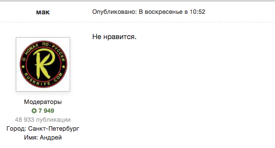

    Ну Мак тоже не всегда прав. Как говорится, человеку свойственно шибатся. Я думаю в этом случае он ошибается. Имхо.

    Здесь, простите, Вы не правы!
    В чём он ошибается???
    Он же не пишет: "ФУФЛО!" или "Копия!"
    Не нравится - это не приговор, а лишь субъективная оценка!!!
    Мне (ЛИЧНО) тоже не нравится - (без всяких аргументов).
    И что?
    Даже если это оригинал)))

    Кака не предмет,Мак прав.

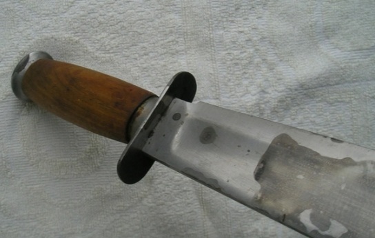

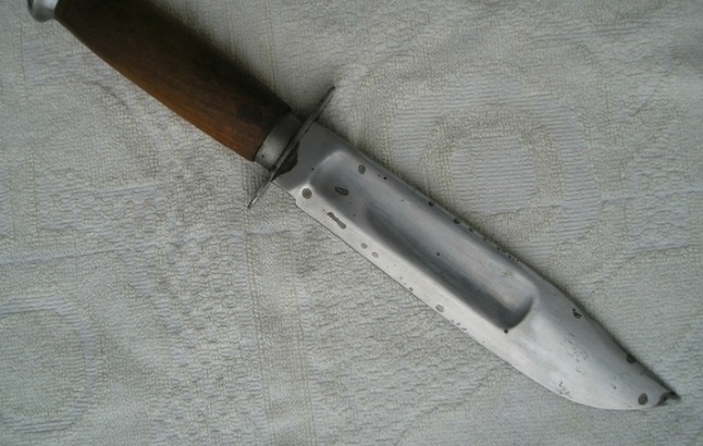

    Сделан неплохо, но с нуля. Последнее фото не насторожило? Его сначала за кислотили, а потом за полировали. Если присмотреться вживую, то Вы увидете, пятна это не гниение метала, т.н. чернь, а всего лишь последствия кислоты.
    Если бы продавец немного проконсультировался с ювелиром, или реставратором, то возможно и сделал бы каверны по грамотнее
