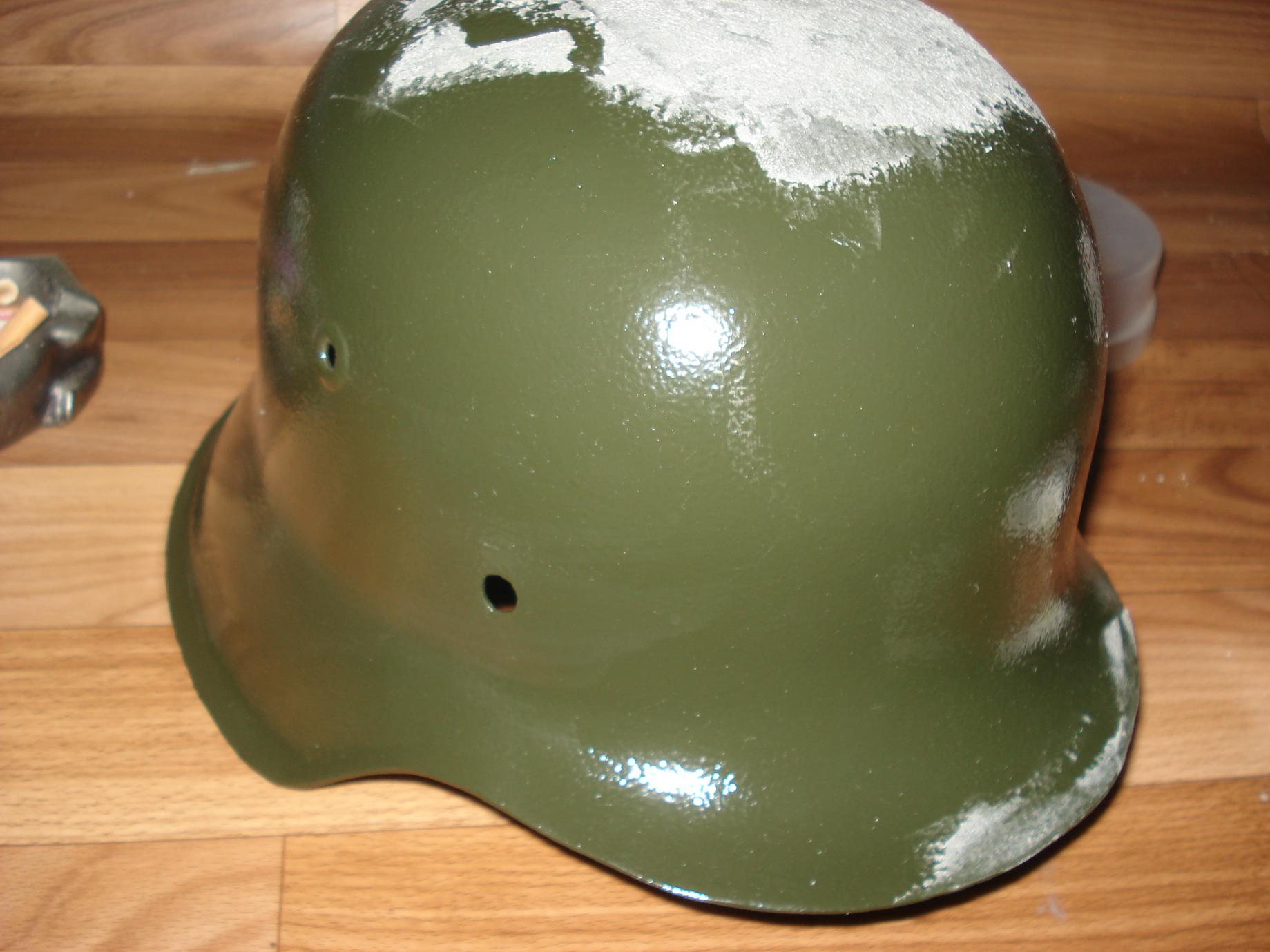

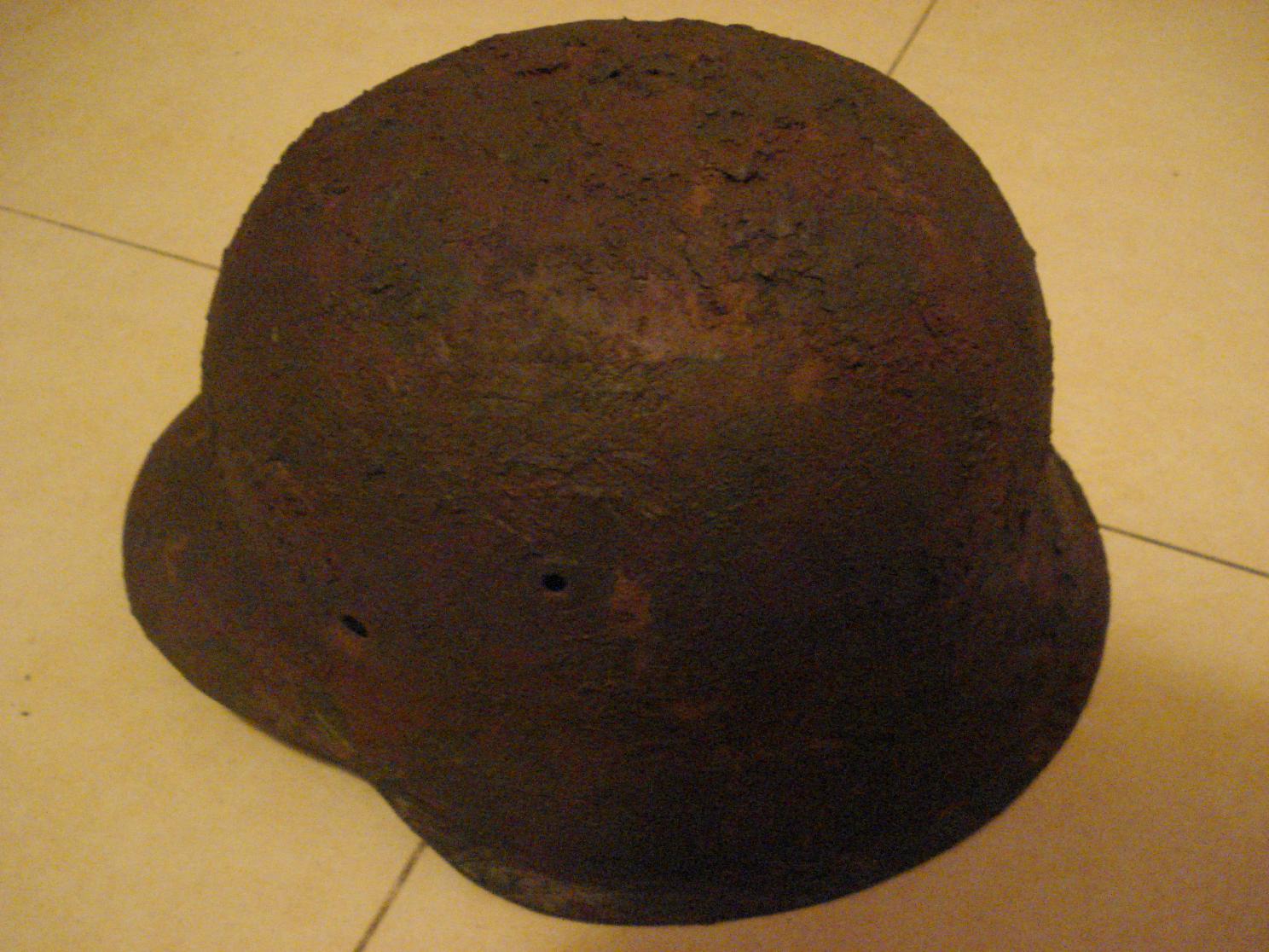

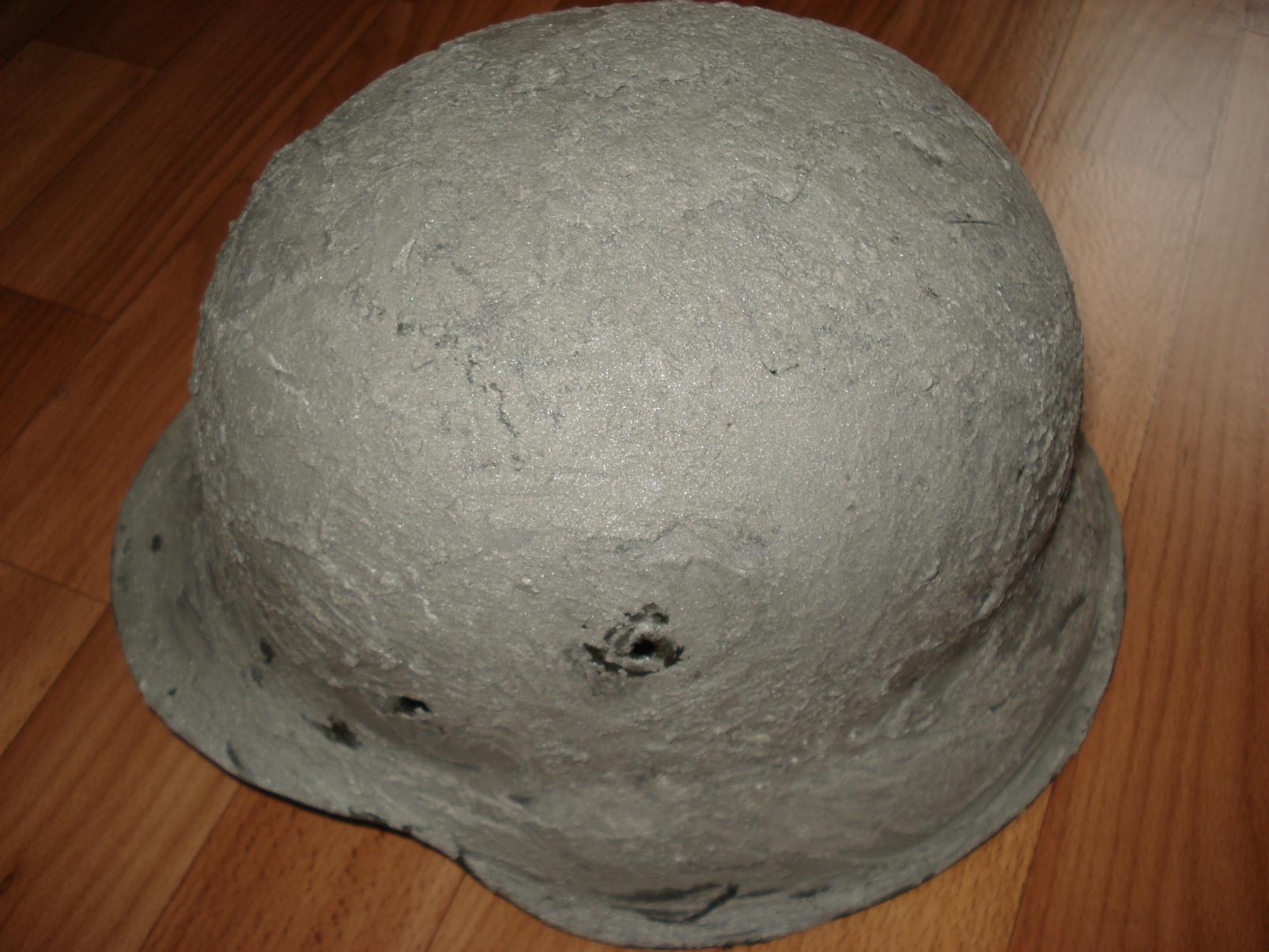

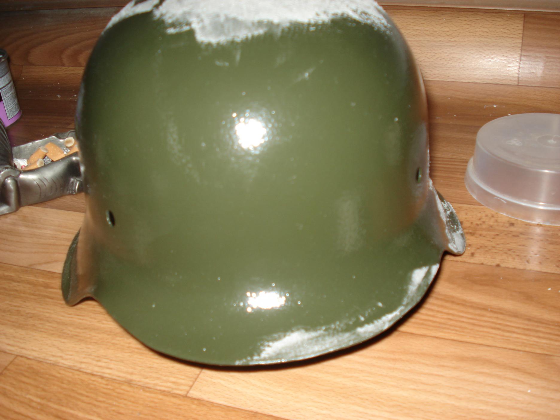

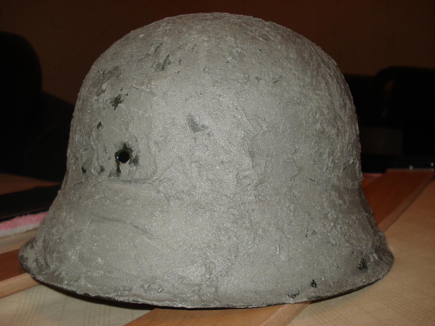

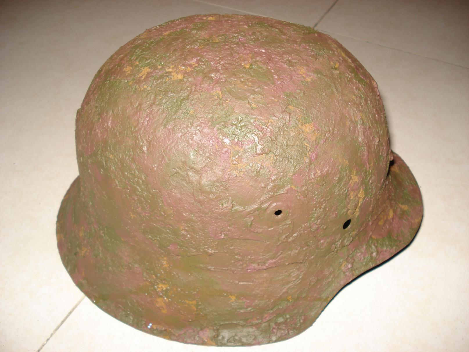

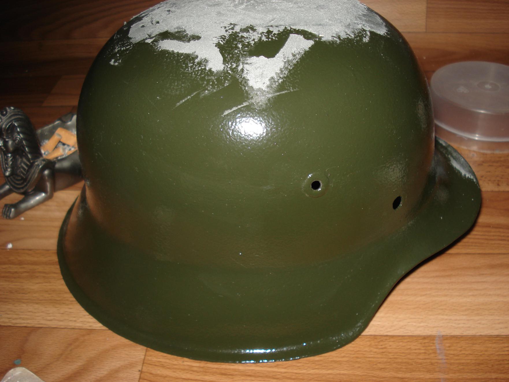

    Был у меня исходник с множеством свищей(фото исходника жаль не оставил), я его пропескоструил и изнутри проламинировал эпоксидкой с стекловолокном.Потом обычные процедуры,-грунт-шпакля-грунт-краска и вывел так-сказать довольно не плохо.
    Но после того как краска высохла я решил сделать камуфляж по типу циммерита,но без использования цемента,так-как это хлопотно и времени много занимает.

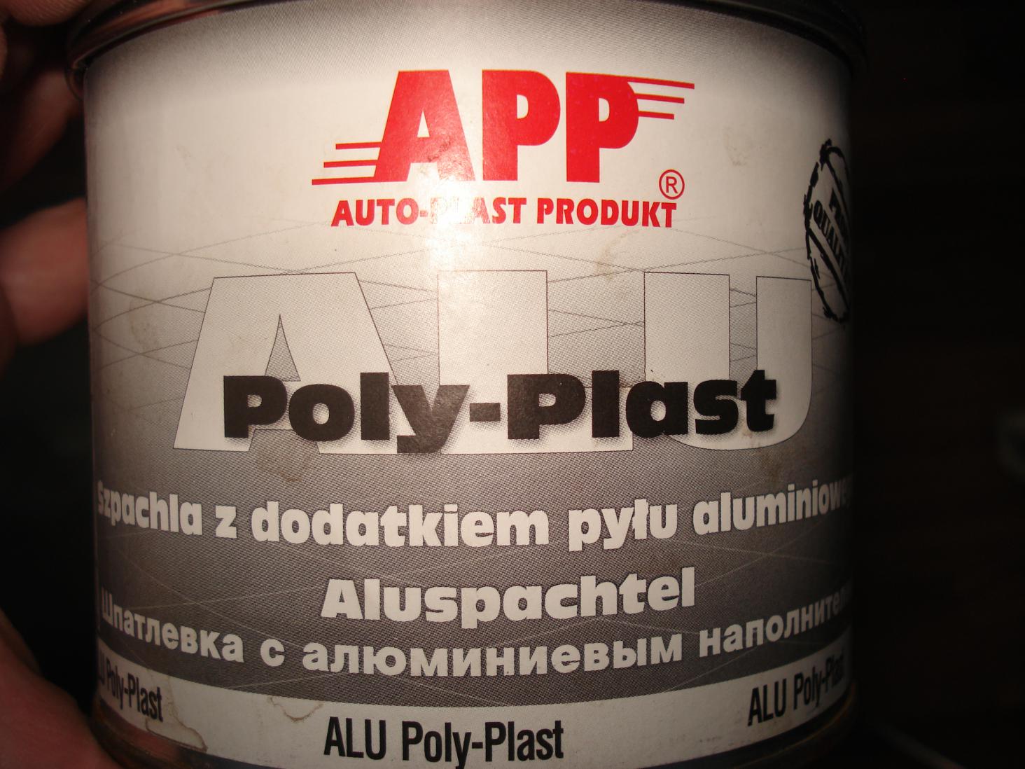

    Вместа цимента я использовал шпатлевку с алюминиевой пудрой.

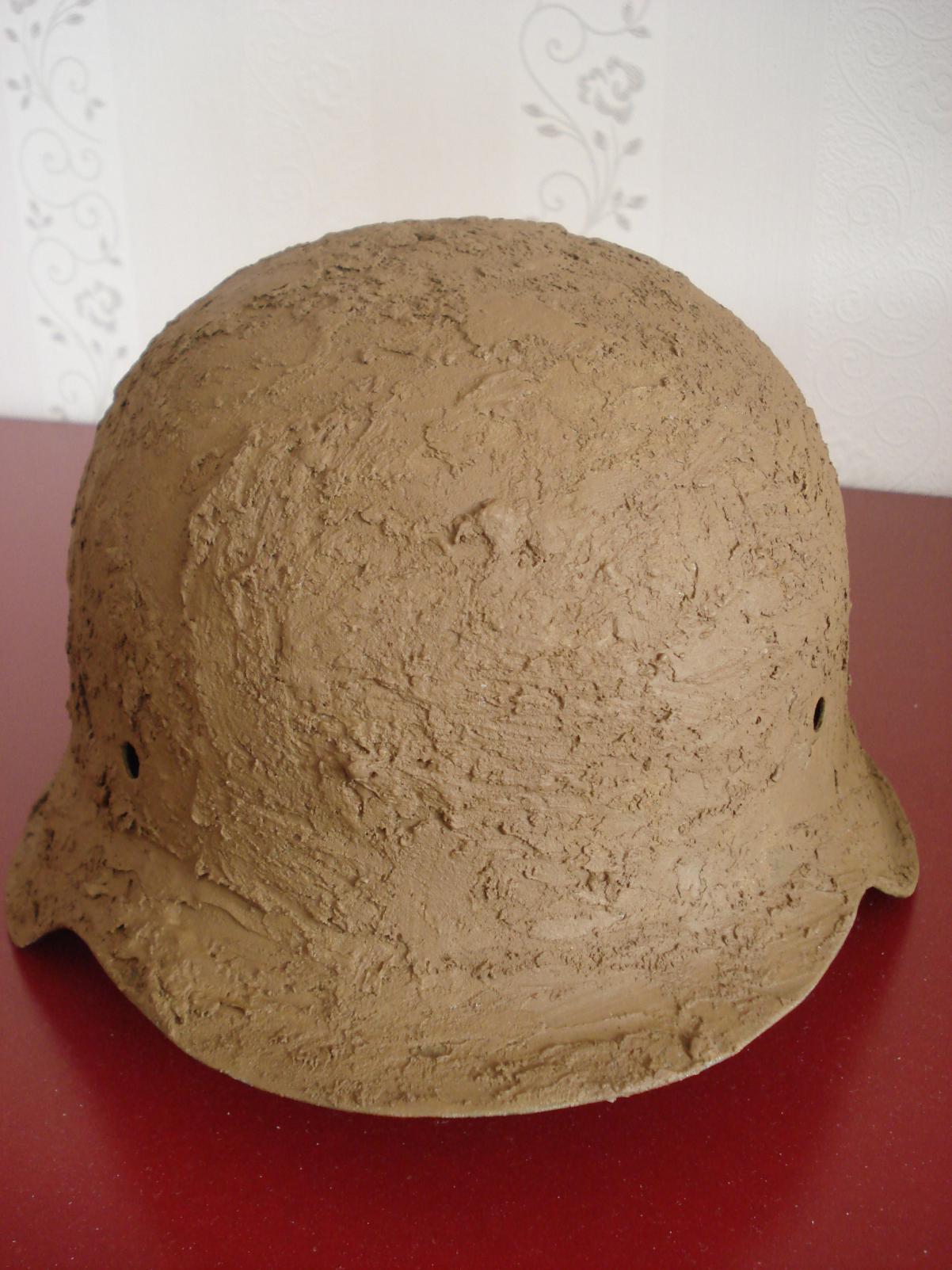

    Шпатлевку наносил обычным методом,но когда она начинала подсыхать,-разрыхлял ее шпателем резиновым,-чтобы вышла окопно-коржистая,рыхлая поверхность

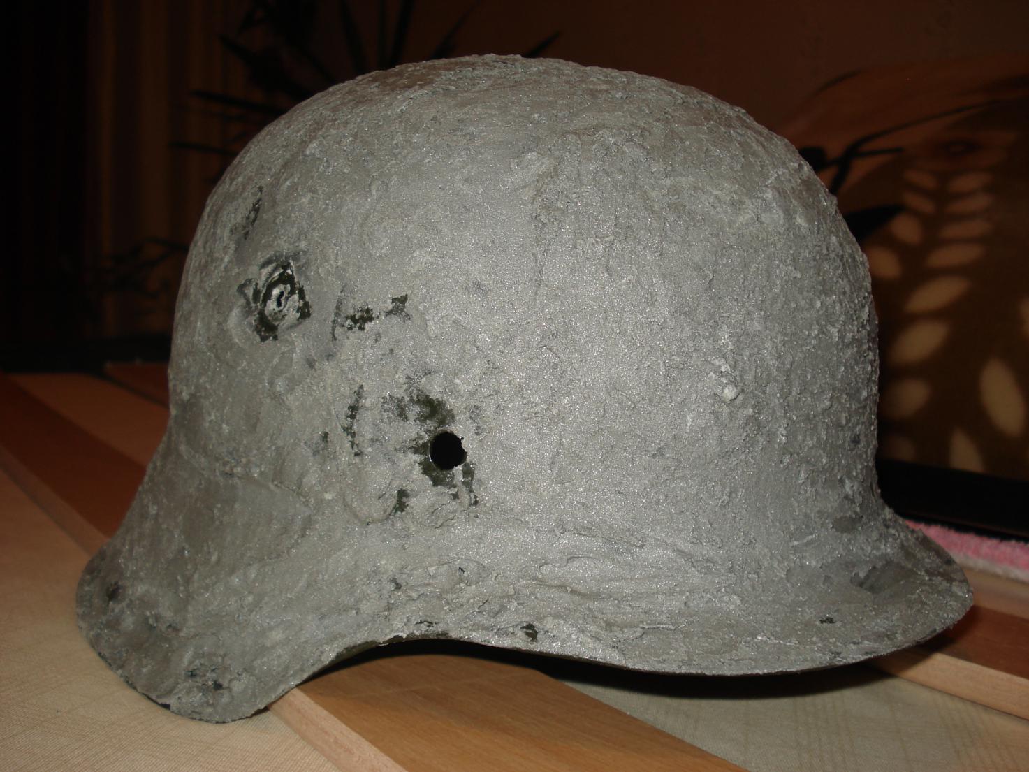

    Только шпатлю нужно использовать с алюминькой,у нее подходящий цвет к цементу и тех.характеристики не плохие.
    Еще фото

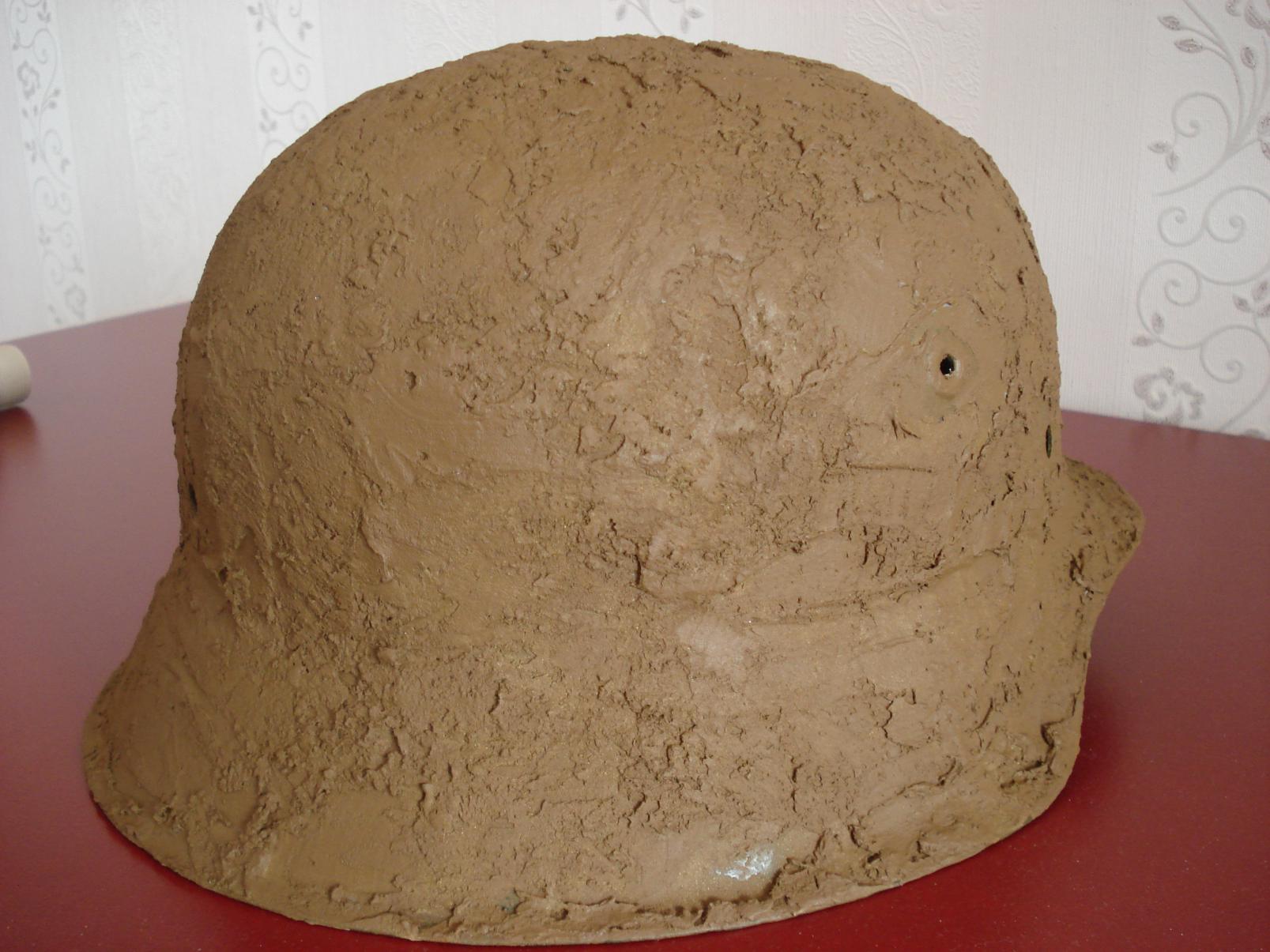

    Да,предворительно использовал грунтовку черную,ею легко сделать структурную поверхность и краску-

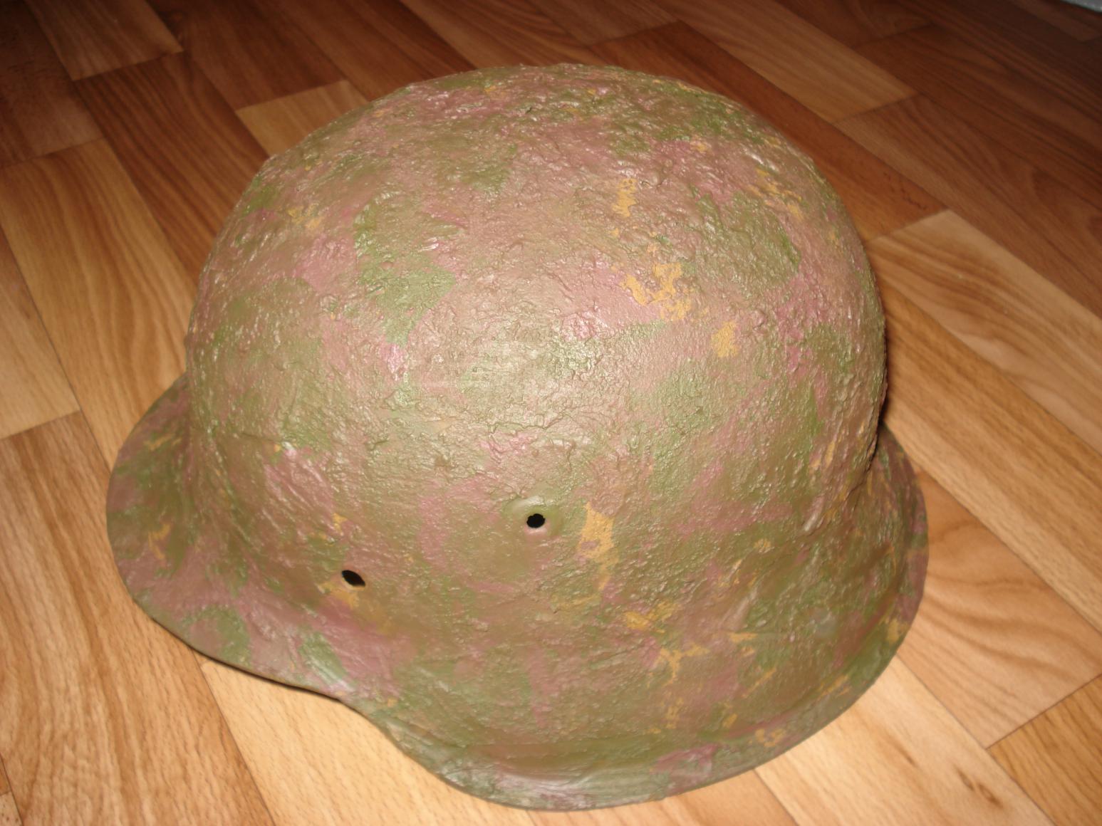

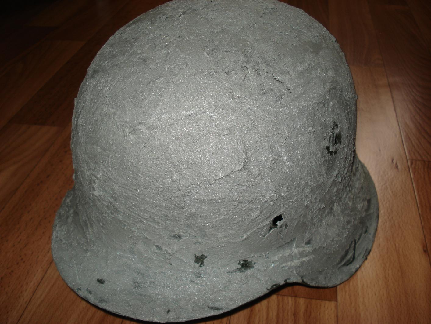

    После высыхания решил подкамуфлировать и привести в порядок-

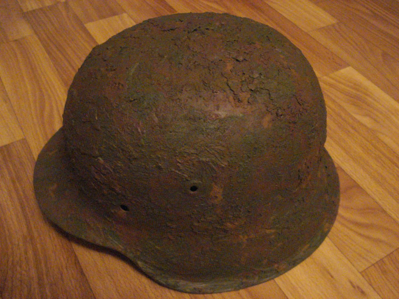

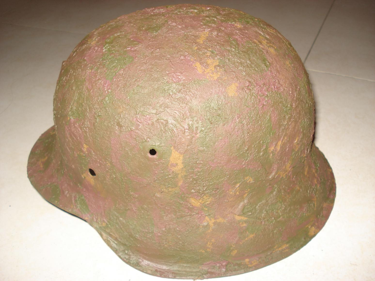

    Изначально был такой окрас(см.фото)... Но это на вкус хозяина.

    Этот камуфляж существенно укрепляет шлем,особенно хорош для латанного стеклотканью колпака.
    В реалии смотриться красивее и темнее чем на фото.

    Фото без вспышки.Приблизительно так.

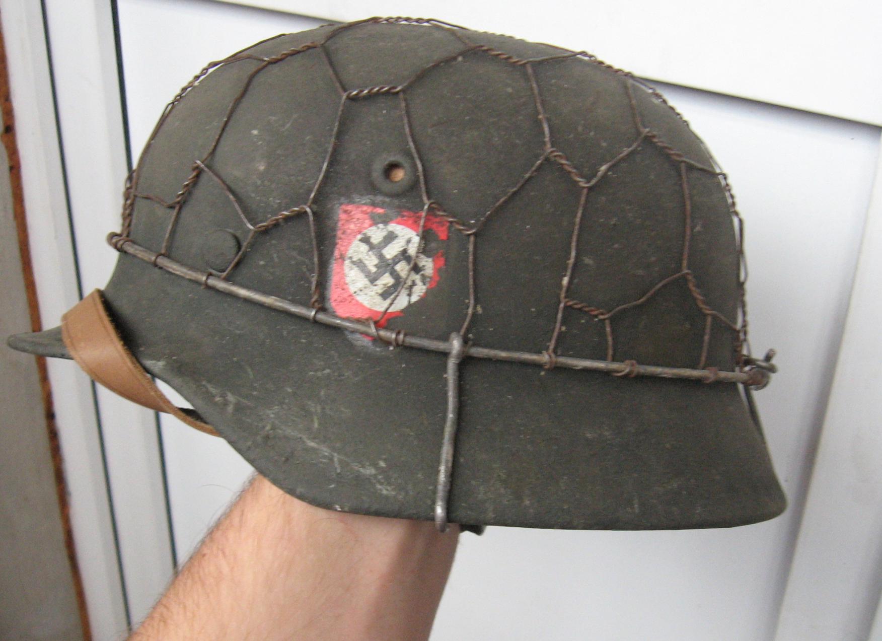

    Да,встречал в инэте информацию,что можно использовать для такого комуфляжа подложку,сделанную с помощью балончика-иммитатора фактуры камня...не припомню названия,то-ли флэкстоун,то-ли флэтстоун...
    Вот такая байда короче
    http://www.impartinggrace.com/2010/08/inspired-by-pottery-barn.html
    http://stameskino.ru/shop/UID_2064.html

    Все путем!На исходник Вам похож из-за грубого нарыхления?

    Да и не нужно фугасить из него,как в рекламе,там пара-тройка пшиков с 30см хватит на шлем.Полицай-да,и фактура грубовата,и окрас бликует,да и не похож окрас ни на что,мною виданое.Следует переделать ИМХО.

    Дословный перевод с забугорного сайта,думаю суть вы уловите(обращаем внимание на начало второго абзаца,то,о чем я говорил):
    "Для удачной последней войны очень темный серый / зеленый грубой финские: (подходит для M42) Во-первых, распыление шлем с некоторыми Rustoleum "текстурированных" краски (приходит в зеленый, серый, черный с рыжими подпалинами) Потом, когда сухо, распыление ее с Tamiya в "НАТО Black". Это даст вам большую темно серый / зеленый конца.
    Еще один способ получить текстурированной отделкой, это получить банку Fleckstone текстурированной краской. Он более грубый, чем песок, и полезно для тяжелых конце войны или поля, приложенного отделки текстуры. Она поставляется в зеленый цвет, но это на самом деле не соответствует ни одному из шлема цветов. Это не важно, поскольку вы будете закрашивать в любом случае. Спрей шлем с какой цвет вы выберете для вашего шлема ... затем применить текстурированной краской. (Практика на что-то еще, прежде чем делать ваш шлем!) Когда тщательно просушите, нанесите еще несколько слоев шлем цвет по вашему выбору. Завершите с пальто плоских ясно. Вы можете получить Fleckstone на большинство оборудования и краски магазинов. Другие заканчивает камуфляж может быть сделано путем смешивания грязи и травы с краской.
    Один из моих клиентов сказал мне о продукте он обнаружил, что хорошо работает для возрасте выглядят до финиша: Она называется Liberon Железный Вставить. После того как вы позволили краской на вашем шлеме, чтобы высохнуть, попробуйте потереть на некоторые из этих продуктов, оставляя ее на 20-30 минут, затем втирают прочь с тканью. Это будет accumalate в трещины и щели. Вы можете экспериментировать, пока не получите желаемого результата.
    Это лишь немногие из способов вы можете получить реалистичный конец на восстановленный шлем. Вы можете найти другой способ, который работает для Вас, экспериментируя.
    Старение металлических частей:
    Для того, чтобы новые части стали или латуни выглядят старыми, вы можете воспользоваться этой формулы:
    (2) унций. Сок лимона или лайма
    (2) унций. Хлор отбеливатель
    (2) унций. Уксус
    (1) Столовую ложку соли
    Тщательно перемешать, и погрузиться частей в растворе в течение 30 минут или дольше, в зависимости от того, сколько вы хотите ускорить окисления. Если у вас есть необходимое количество окисления, руб со стальной шерстью. Вы можете использовать некоторые синька пистолет или потемнения в тон отделки, то печать с ясным. Это формулы прекрасно работает, когда старение курица проволоки корзины камуфляж.
    Старение кожи Новые запчасти:
    Новые ремни Чин и лайнеры могут быть сделаны, чтобы выглядеть старый с немного времени и усилий. Попробуйте использовать маленький коричневый или черный гуталин пасты на тряпке. Сажа от масляной лампы также работает на коже тоже. Как мало в то время, и не переусердствуйте! Вы всегда можете добавить больше, но если вы переборщите, вы, вероятно, не смогут отменить то, что вы сделали. Изобразительное наждачной бумагой и металлической"

    Эту ссылку сто с хером раз провошкал,прежде чем сделать камуфляж,мой камуфляж имеет место,так-как не однократно видел в хрониках(фото не предоставлю),а фактура грубовата,-это да,но ведь это не просто камо,-это циммерит окрашен в камо!Вы видели и я видел.
    Задум в том,что шлем будет крепче с помощью этого камуфляжа,использовать его можно вместо цемента!Можно тоньше слой нанести просто и все!
    Главное что?То что надежно и хороше смотриться!А что такое балон???Само слово балон настораживает!Балон-это вздроч!

    С уважением к Вам,окрас не бликует,я мспользовал краску -матовую акрил "зебра"-цвета:"немецкий желто-оливковый",немецкий красно-коричнивый" и "защитный зеленый"!!!Цвета все матовые!В общем есть с кем посоветоваться на счет цветов!!!!Просто укрепление шлема имеет место камуфляж!Можно фактуру приубавить,-если руки .... .С уважением!!!!!!!!!!!!!!!1

    При всем уважении, мне не понравился подход мо шпаклевкой :( Попробуйте густо смешать цемент или песок с краской, а затем нанести валиком или тампоном на уже окрашенный шлем. Так получится болеее аутентично и при застаривании будет выглядеть в разы интересней.

    У каждого, безусловно, своё виденье, но на мой взгляд, основная идея реставрации состоит в моксимально приближеном к историческому образцу преображении убитого (в большей или меньшей степени) предмета, в данном случае шлема. Зачем изобретать велосипед- он давно изобретён. Если делали с цементом, так и работать нужно с цементом. А без хлопот только тараканы плодятся. Мне не понравилось. С уважением.
