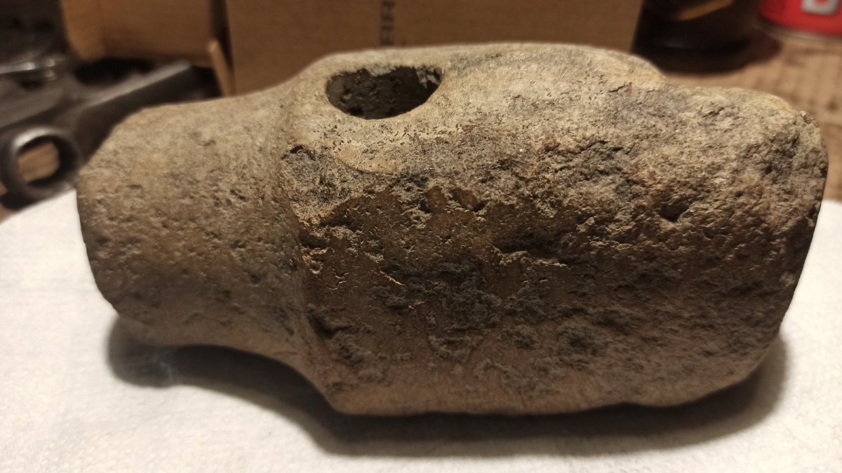

    Доброго времени суток.подскажите пожалуйста по каменному предмету, какой период и назначение (дом.хозяйство,охота,война.???) Большое спасибо. IMG_20211217_152845.jpg IMG_20211217_152828.jpg IMG_20211217_152813.jpg IMG_20211217_152610.jpg

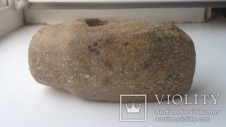

    Почти "братик" на фото ниже? Если не трудно, возможно сделать фото похожим образом? Еще бы вес и местность рассекретить?
    Отверстие под топорище действительно не симметрично оси или это погрешности фото?
    Фото отсюда:http://neolitica.ru/lot.php?lot_id=2489 (т.к. на фиголити не нашел. Видно далеко в архиве)
    Hirurg ss, zubrik и Nicholas Fiore нравится это.

    Вес 1.700 ровно. ел .кантер.Н IMG-6bdaa13f5c3db832213e885ec8bc701e-V.jpg айден центр Киевской обл. Отверстие не симметрично оси ,верх более менее ровно, низ смещён.

    Вот честно говорю - потерялся я с вашим топором.
    Понятно, что это т.н. топор-молот. Также понятно, что относится к периоду энеолита-ранней бронзы.
    Но вот его конструктив...Такое ощущение, что его просто его не закончили окончательно в работе после того как закосячили отверстие....

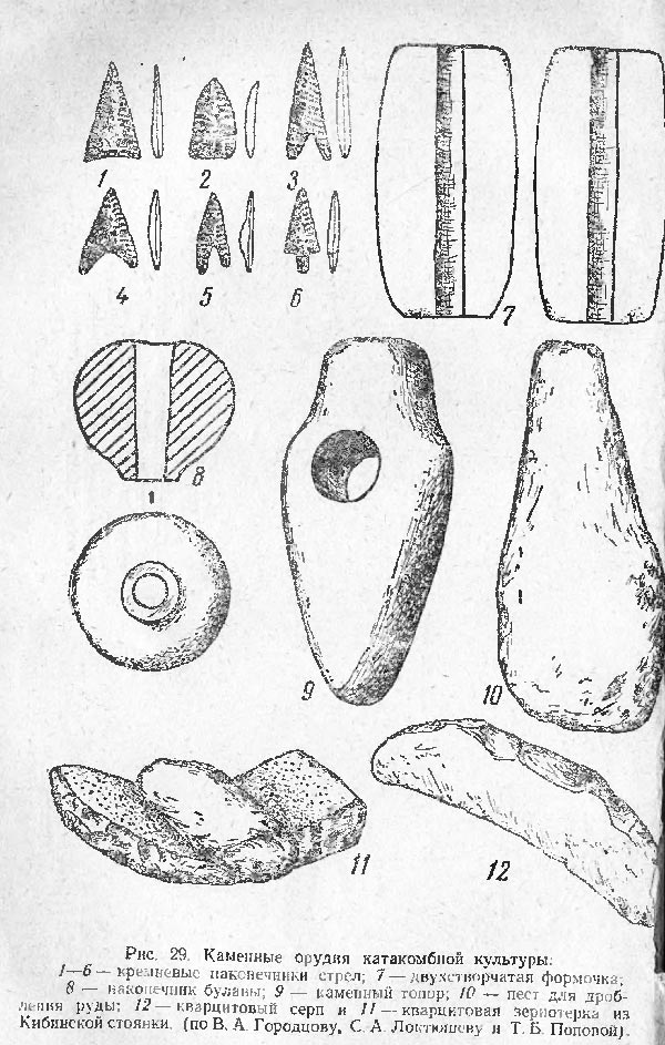

    Могу предположить, что относится к катакомбной культуре. По крайней мере у Шрамко Б.А. есть рисунок похожего:
    Ну и можно подробнее поизучать, в т.ч. и по вопросам применения подобных изделий: Ступка М.В. Каменные сверленные топоры-молотки в системе ямно-катакомбных древностей. Статья // История оружия. Альманах. — Запорожье: Артишок, 2008. — № 1 — С. 11-34.
