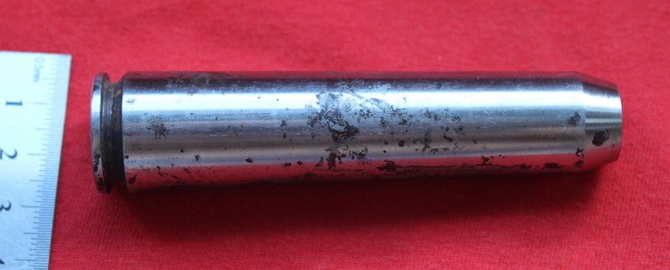

    Приветствую Вас Господа! Сегодня на "Барахолке" Попался такой "Девайс" Подскажите: Что это и Для каких целей?! Спасибо!
    зы. Насколько редкая Вещь ?!:)

    По всей вероятности проверочный калибр патронника ДШК.И возможно,подобных в калибре 12,7 мм..

    Один из трёх калибров-шашек. Этот - НЕ - ,т.е. непроходной (калибр №4).
    Есть ещё проходной(ПР) и браковочный(БР).
    Вещь не частая, т.к. её предназначение - сугубо армейские мастерские/ремонтные базы. Непосредственно в боевых порядках и частях они нафиг не нужны...
