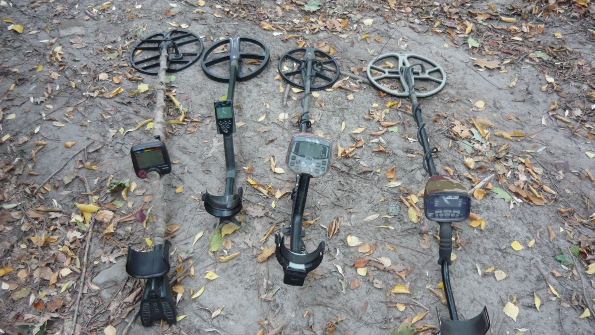

    я б несказав що сорекс нешвидкий, можливо в налаштуваннях покопатись, рв-кт звісно напрягає жуть, але ходить можна. Звісно якщо поруч леп і жд немає.:beer: Годограф сила, от озвучка :(:beer: відходив з рік знии 7280, 81 і сігнум. сігнум тихий ужос, куча кнопульок а параметри як в 7280.
