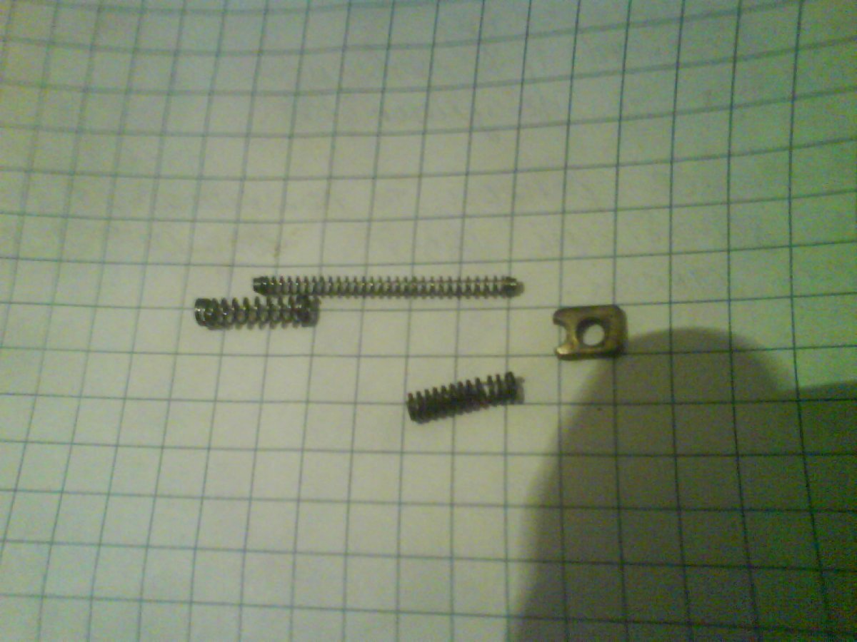

    Доброго вечера . Если взять допустим такие цели как на фото , от зажигалок пружинки (кремния и кнопки
    и как гаечка на 3 .
    Увидит такие мелкие цели пинпонтер чей то ?
    Или это высокочастотный нужно как некоторые хвалят ?
    Может кому будет интересен тест ? o_O
    Проверил ...:) увидел, но правда впритык , в одном месте к торцу .
