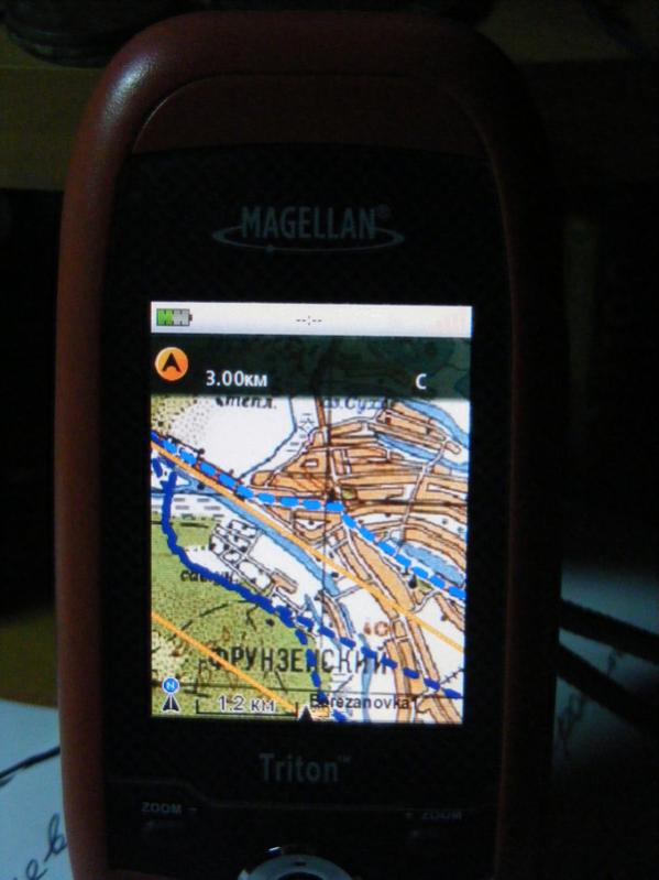

прийдётся разжевать... 1. OZI невозможно поставить на Магеллан серии до 1500. 2. На серию 1500-2000 можно, предварительно шаманскими методами сменив в нём операционную систему. В этом случае он превращается в КПК, куда можно втулить хоть "Марио"... 3. На любой из Магеллан-Тритонов серии от 200 и до упора можно без каких либо проблем поставить ЛЮБУЮ карту из вашего ОЗИ - хоть Генштаб, хоть трёхверстовку, хоть географический атлас СССР. И для этого не нужно впихивать в навигатор ОЗИ. С помощью специальной бесплатной програмки RMP Maker "в один тычёк" любая ОЗИ-карта из формата jpg+map переганяется в магеллановский формат rmp, заливается на карту памяти навигатора - и будет вам счастье. Вы точно так же видите её на экране, и можете ставить точки, прокладывать маршруты, масштабироапть и т.д. Естетсвенно, что карта при этом уже привязана. Хоть теперь понятно?

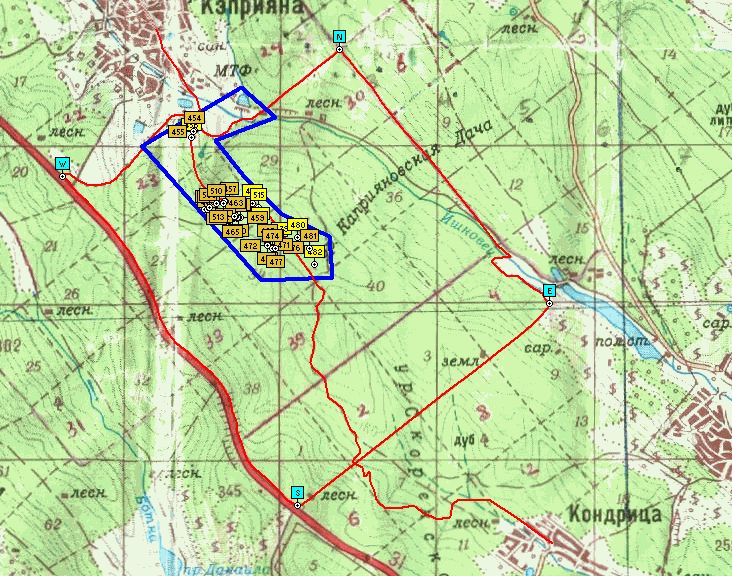

Вот например карта Кэприяно-Скоренской резервации. Каждая деталь здесь для меня важна. Я сам биолог. Каждая точка - это ловушка. Общие границы - сама резервация. Буква Г - область исследований, красная линия (трэк из одного села в другое - трэк тоже прорисовывал по точкам которые грузил по мере хода). Все детали важны. Будет ли после обработки програмкой карта тображаться со всеми деталями? И где же будут храниться сами данные (точки, трэки). Я уже хотел покупать мини-ноут и подключать его к Etrex-H, но с ноутом не очень по лесу походишь.

Ну что сказать - прежде чем писать - почитайте тему, в котрой отвечаете. Я уже писал, что любые карты ОЗИ можно трансформировать в соответствующий формат и залить в навигатор. И не надо платить 50 долларов. Прямо над вашим первым сообщеним фотография навигатора с генштабовской картой на экране. Что вас ещё не устроило? Навигаторы точно так же ставят точки, прокладывают треки, рисуют профили трека и т.д. OZI вам нравится потому. что вы в ней разобрались. Разберётесь в другой программе, понравится и она. Кстати, в OZI хорошо привязывать только точные карты в проекции Меркатора. Для более "заковыристых" задач существуют другие, более профессиональные проги. Кроме того, предварительная прокладка маршрутов, привязка карт, вычисление площадей лучше проводить не с помощью навигатора, а на компе, при необходимости заливая результат в навик. Точно так же она будет выглядеть и на экране навигатора. Pioneer - автомобильный навигатор со всеми вытекающими последствиями.
Т.е. Pioneer не подходит (по поводу автомобильного навигатора со всеми вытекающими порследствиями я не знаю, так как даже в руках автомобильные не держал). Карта предположим трансформируется, а точки от нее где будут храниться, или же там все предусмотрено?
Файлы с точками (они в отдельном файле) тоже можно преобразовать и залить. Но гораздо проще проставить их в собственнном редакторе навигатора (для Magellan Triton это программа Vantage Point, поставляется вместе с навигатором). Кстати, необходима для связи Магеллана с компом, без неё не выйдет. Вот там-то и нужно всё делать, кроме привязки карт (этого она не умеет). Автомобильный навигатор предназначен для использования в салоне автомобиля с питанием от бортовой сети. Как автономный долго не живёт.

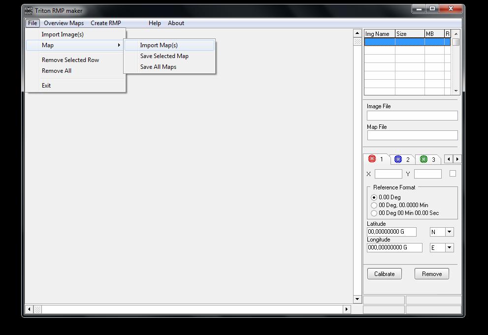

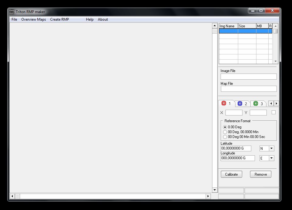

Только что закачал RMP maker в панели интсрументов в Files указываю импорт карт в фоормате ози. Ну она не грузится. Ее по новой нужно калибровать в RMP. Иля я что-то не так делаю?
Не мне кажется проще и файлы экспортировать програмкой, так как в одном файле у меня сразу по 20 точек, чем в редакторе навигатора их по новому отмечать
Карта должна быть "классической ОЗИ" -форматы jpg+map датум WGS84 В RMP file/map/import Map(s)/ во вкладке выбираем формат = OZI map files (WGS84 only) *.map указываем в оне выбора файл *.map связки jpg+map (они должны быть в одной папке. После открытия карты жмём вверху кнопку Create RMP и получаем *.rmp файл. Кстати, в один *.rmp файл этой прогой можно загнать добрый десяток ОЗИ-карт.
А зачем "по-новой"? Проще всю работу от начала до конца делать в Vantage Point и не заморачиваться с переносами. Хотя ОЗИ понимает файл точек Магеллана. Но я оттуда никогда не заливал - зачем лишняя работа. Тем более, что поиск точек на карте по координатам в Vantage Point реализован очень удобно, а в Озике я так и не разобрался за ненадобностью.
В папке то они одной фотка карты в формате JPEG+откалиброванная карта. Но вот карта все равно не грузится. Не подскажете сайт окуда прогу грузили? Мне она скачалась в паке Zip. Сразу открывается в приложении в таком формате. Это оно? Да и при калибровке я вроде Map datum ставил WGS 84
