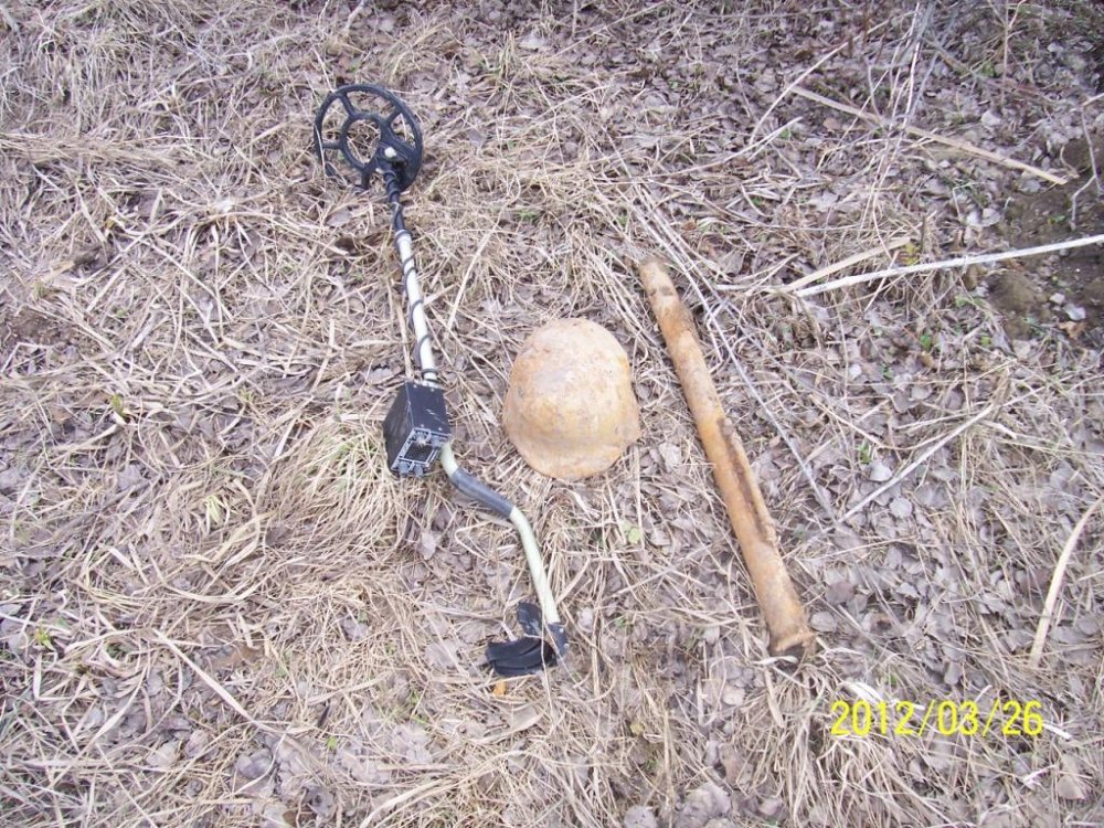

    Ну чтож вставлю и свои 5 копеек.:D задавал тож вопрос по глубиникам, спасибо камраду Wolfgrey:beer:, обяснил. Сытуация: был клон с рамкой 1х1, катушкой 50 см(поднял реально люк Т3 с 170см). Был вторым номером при работе с Пульстаром, даж камрад с Тм808 был, но сказал что ничего нет:D, приехали через пару дней а там ямы с метр.Потихоньку както заглох к глубиникам на монетки переключился:D.
    Давеча приобрел глубинник kevar-1300, поеду на коп протестирую, по расказам аборигенов вроде танкетка утопла, ну и протестирую заодно по траншеям.Ато по верхам уже ниче нет.:D
    Ну моя еволюция поскромней от камрада Serg-SPB:D.
    Клон самопал, клон пи, клон пиарв, ася 250, корсар супермастер, кардинал профи, гарет 1500, тесоро сабле, тесоро ельдорао, тесоро компадре,терминатор, терминатор трио, текнетикс дельта, текнетикс гамма, терка 30, терка 305, минелаб 2, минелаб се,фишер 2, фишер 4, Ака сорекс 7280, 7281, кощей 18,тесоро теджон, мд 3010...
    кину пару фоток.
    на сей день остаюсь простым начинающим любителем, даж не-профи:(
    Остановился на Фишере Ф70.:beer: нравитсю он мне:smile_5:.

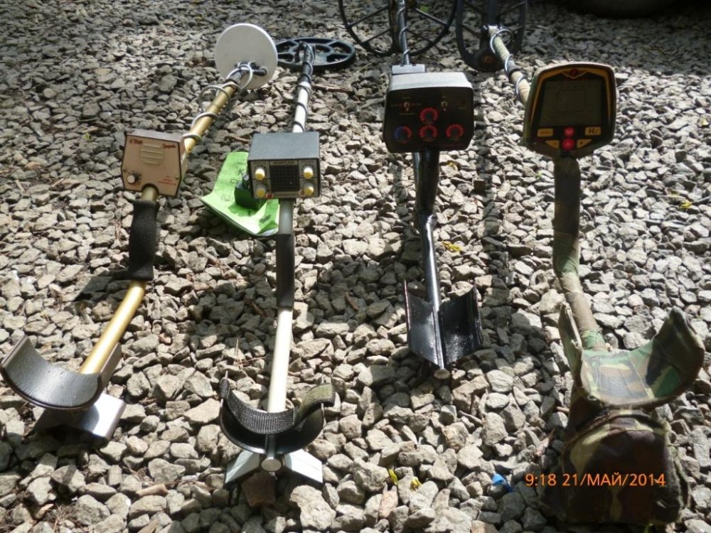

  23. Serg-SPB
    Serg-SPB Oberleutnant
    6.979
    Выше я приводил пример, где ТМ с 1м не взял карабин Мосина. Может сигнал там и был какой, но крайне слабый и был мной не замечен.
    Вот с 70см я винтовки ТМом брал достаточно уверенно.
    Пэтому я считаю, что брать для поля нужно импульсник, а вот для лесов и не запаханных траншей/блинов/ячеек - 2500/ТМ/Джемини

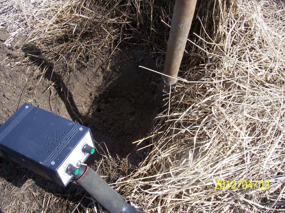

    Вот здесь жестянка попалась, лопата 120см
