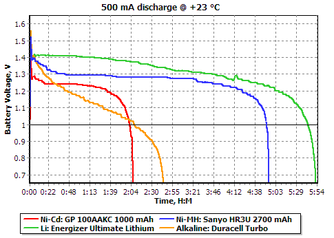

    вот до чего люди любят эту фразу.... графики разряда батарей и аккумов им ничего не говорят :)

    На графики разрядки посмотрите пожалуйста, всё станет понятно. Картинка постом выше.
    У батарейки 1,5 в первые минуты работы, дальше - меньше.
    Батарея резко теряет вольтаж сразу, после начала работы, основное время батарея держит 1,3-1,1в, после чего лавинно разряжается.
    Аккум после зарядки имеет 1,48-1,44, до 1,2 он разряжается плавно, медленно, после 1,2 идёт лавинный разряд.
    Наиболее длительное время аккум даёт ток в 1.22-1.28 В, причём сила тока у аккумов выше, чем у батареек.
    Поэтому полная туфта, что аккумы дают меньшую напругу, чем батареи.
    Первые 5-10мин, если только :D

    акумуляторы более стабильнее в работе чем батарейки!! ток и вольтаж держат лучше, отдают плавно. не маловажный момент вид акумулятора ( от никельмагниевых до литионовых)

    Хорошо, а если к прибору подсоединить индивидуальный источник питания, который более точно и дольше будет выдавать нужный вольтаж. Прибор улутшит свои поисковые характеристики.
  6. fenyks
    fenyks Feldwebel
    1.658
    Прикарпаття "БандерштаТ"
    ............если подключите "лабораторный" блок питания и подадите расчетные ток и вольтаж ...допускаю что на пару процентов улутшиться работа прибора...
    ............. все остальные выпрямители . могут либо вывести из строя прибор, либо появяться наводки или самосрабатывания..... так как на простых выпрямителях будет зашкаливать вольтаж, избыток тока.... фильтров не будет. .... шумы и всплески сети будут попадать в прибор.
    ну както так.
  7. Serg-SPB
    Serg-SPB Oberleutnant
    6.979
    Нет, внутри прибора находятся стабилизаторы, позволяющие ему устойчиво работать при вольтаже от источников питания 1,1 до 1,5в. Т.е. ему пофиг что на входе, на выходе будет необходимый вольтаж, пока истоочники питания смогут обеспечивать необходимое кол-во энергии.
    Ну а сила тока у аккумов значительно выше, поэтому и работают дольше и надежнее любых батареек.
    Попробуйте замкнуть проводком полюса батарейки и аккума, аккум сожжёт провод к ****
  8. stanislavs
    stanislavs Stabsgefreiter
    129
    TAXIST-MOSCOW
    Друган мой так и до экспериментировался, вставлял в прибор дополнительные батарейки с помощью самопальной кассеты. Да видимо где то провода перепутал, спалил нахер плату.
    Спасибо за инфу.:smile_15:
