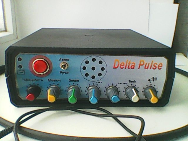

    Купил прибор себе Дельта пульс, ранее с глубинками не работал, поэтому пришлось даже почитать мануал чтоб разобраться в 7 непонятных с первого взгляда крутилках.
    ну вроде стало что то понятно, решили выйти в разветку боем.
    место уже было проверенное даже клюшками цепляли глубинные сигналы на том поле. решено ехать туда.
    Видео с копа можете посмотреть здесь

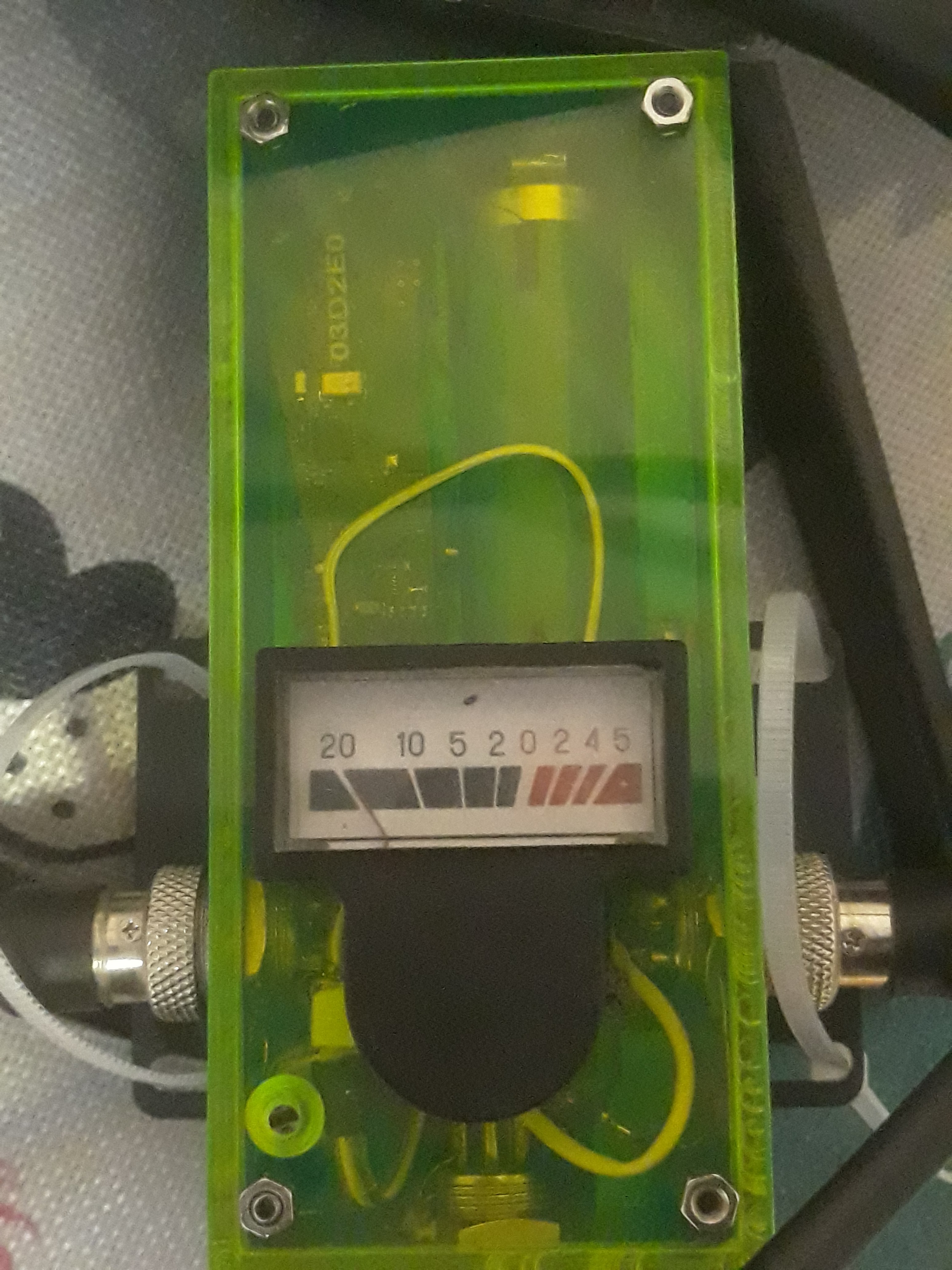

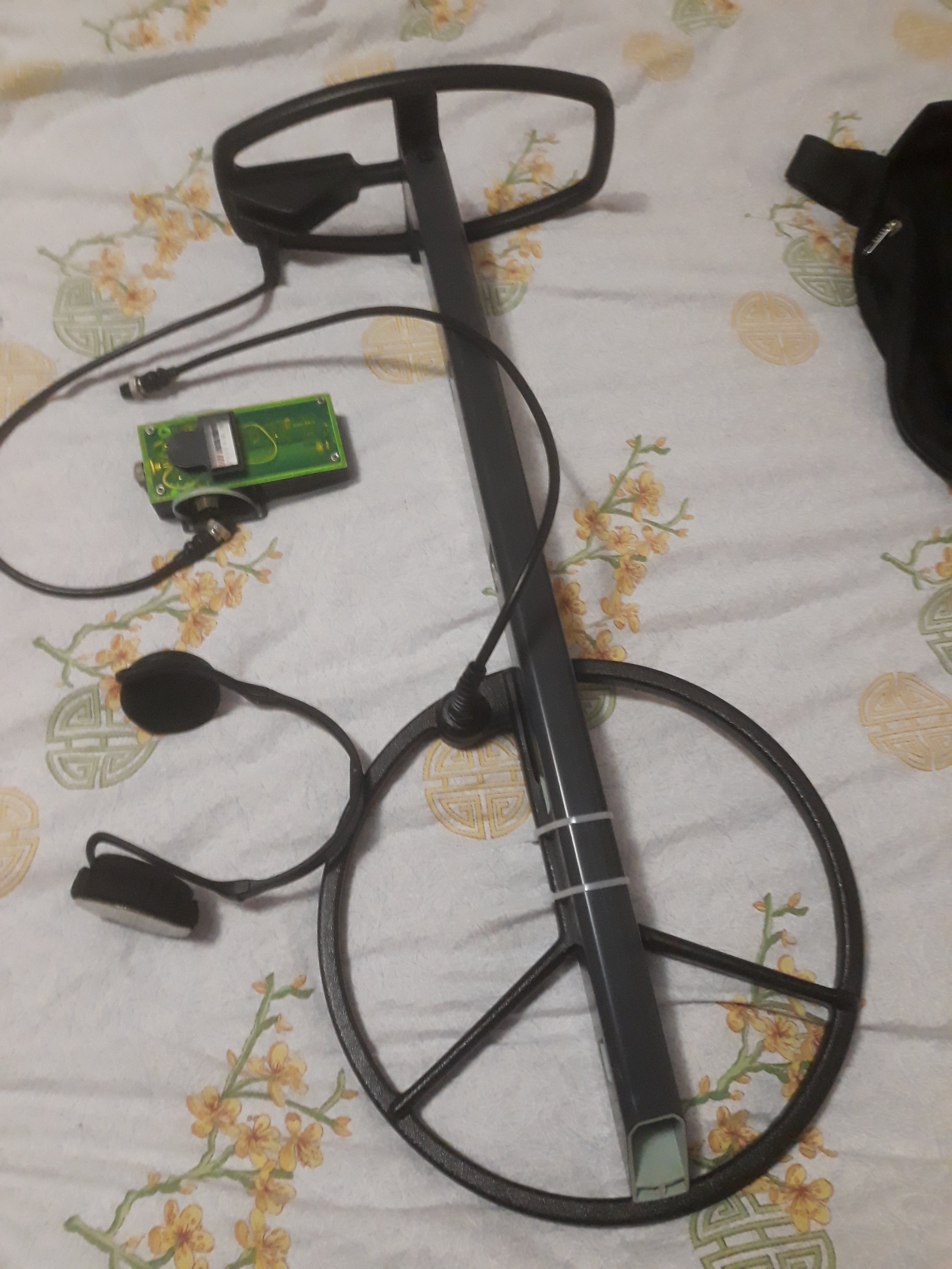

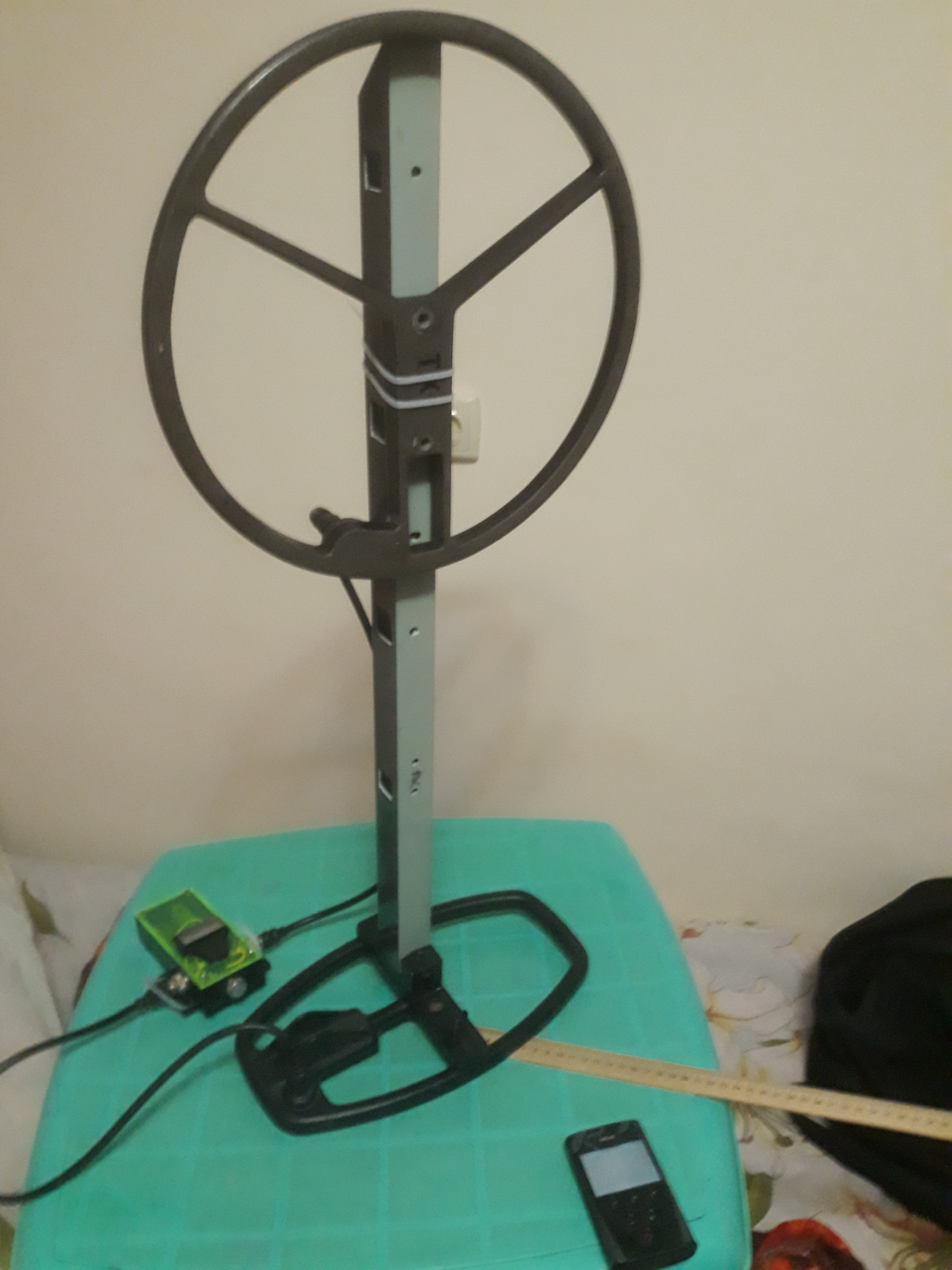

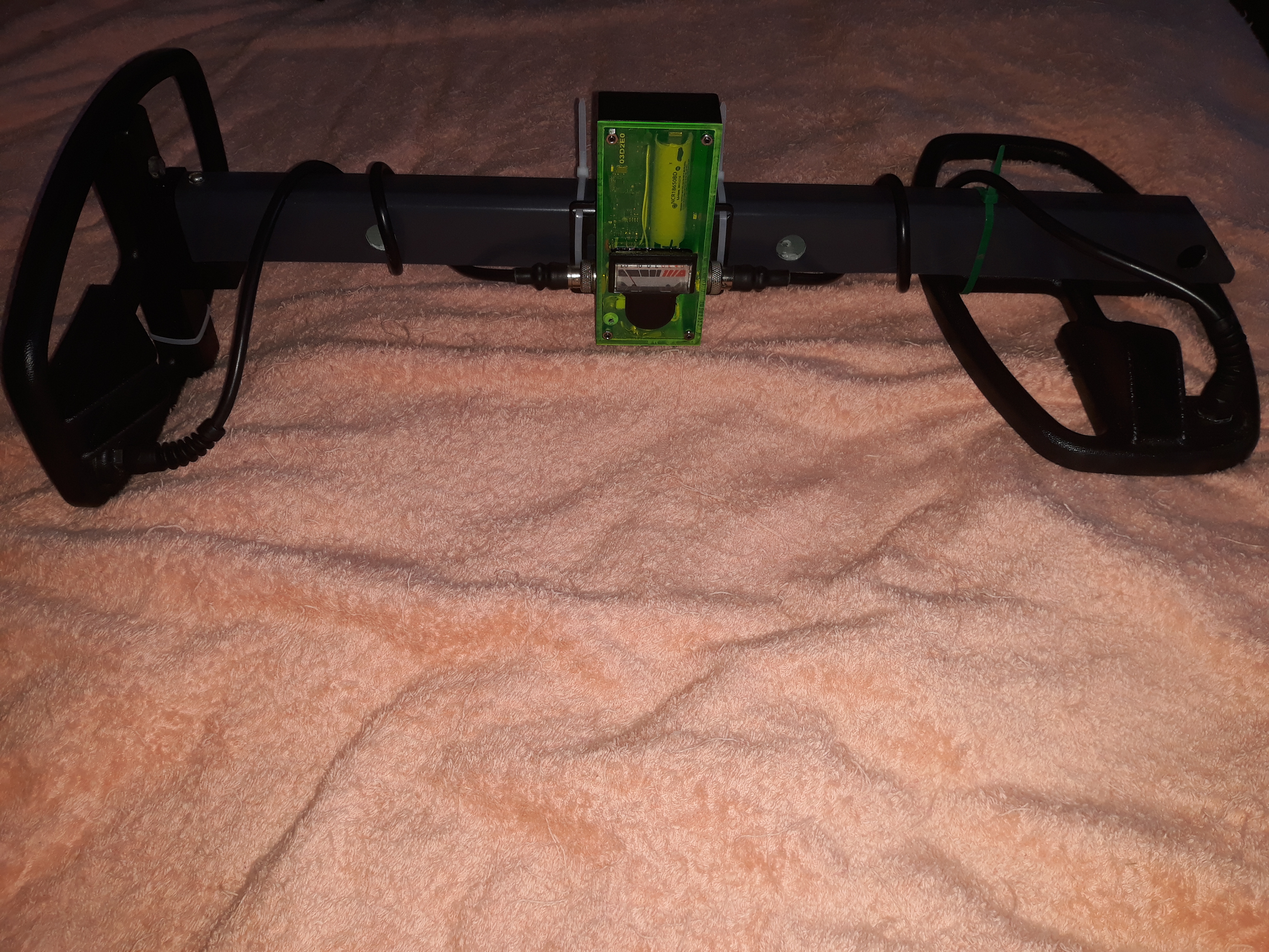

    У меня прибор прототип. Не успел провести тесты и настроить. В изготовлении катушек и схеме не шарю делал на заказ . Есть реакция на грунт так как пытались выжать максимум по моей просьбе. Пока грунт не дает увидеть нормально цель и маскирует ее. Примерно работает на двух частотах 4 и 8 кГц. Дискриминация работает как в Deus XP в динамике. Банку от pepsi 330ml если сравнивать с обычной катушкой Deus XP то по воздуху видит дальше примерно на 25 см. Программное обеспечение понятно проверено можно ходить в наушниках без провода это плюс . По дальности по воздуху наверно как подобные приборы TM 808 и Garrett 2500. У меня чисто спортивный интерес, прошу не пинать .
