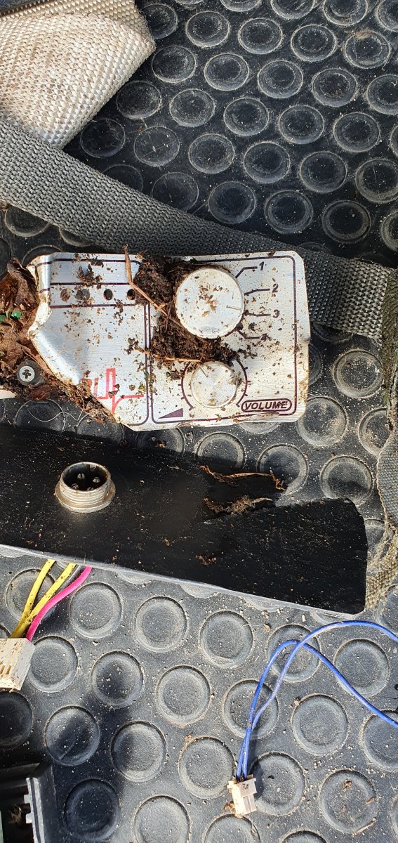

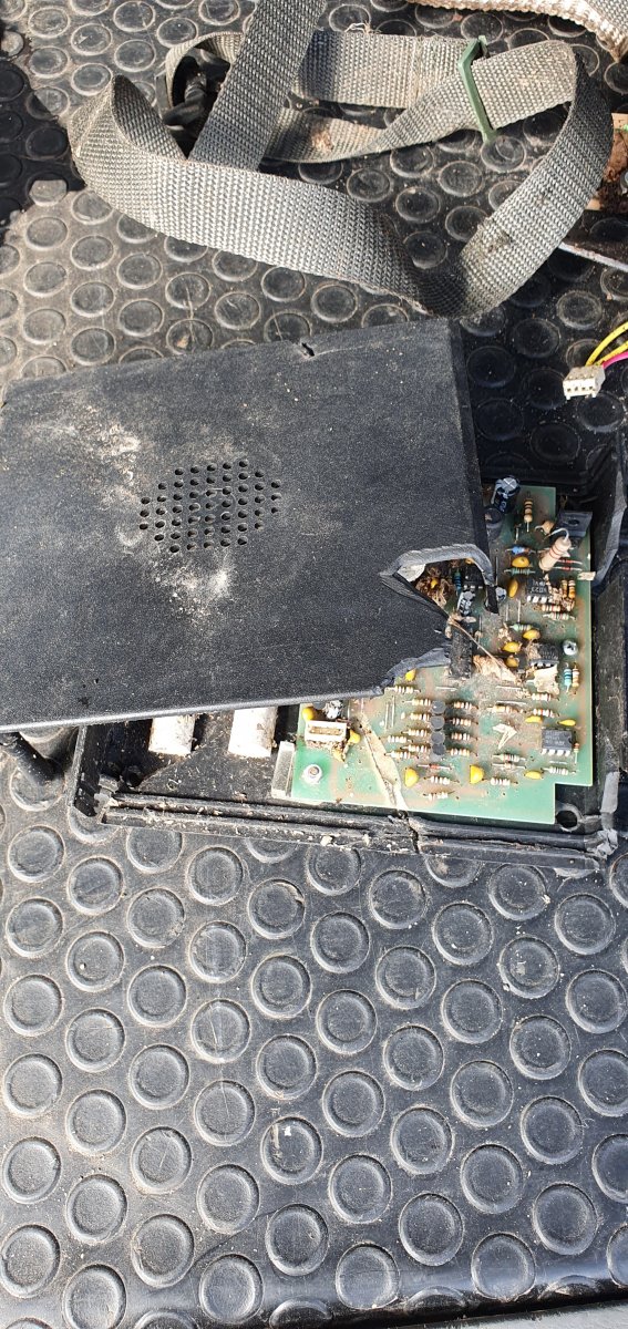

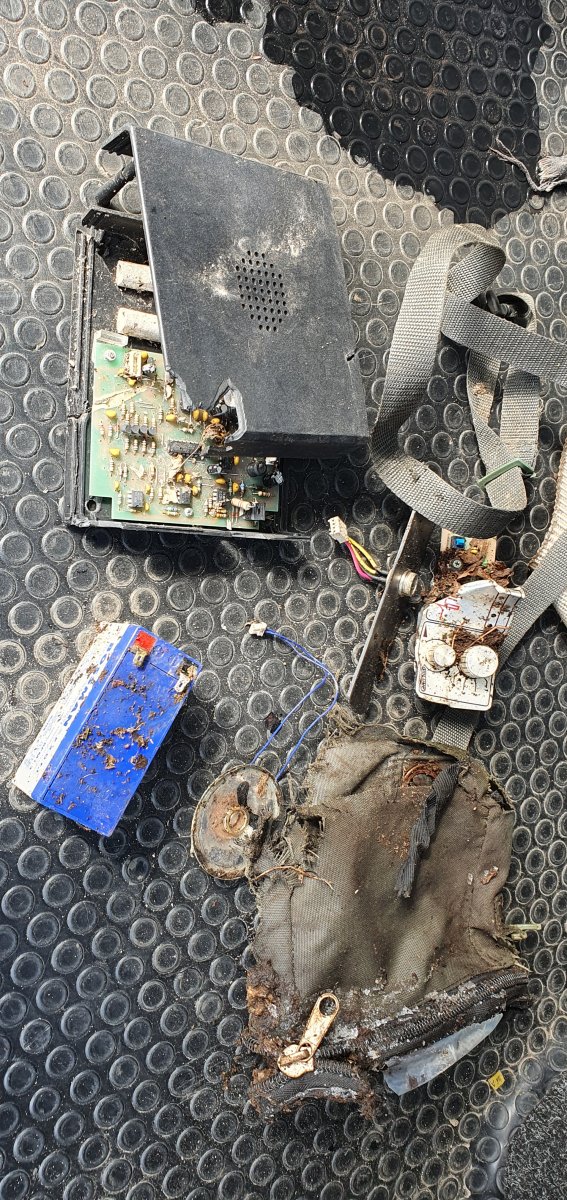

    Небольшой краш-тест Stalker PI от Паштета:)

    Ну, якщо пішли краштести - ось по "Варіанту" проїхалася вантажна Газель. До кінця експедиції допрацював у такому стані без будь-яких проблем. Знято вже після повернення, коли надійшов у ремонт.

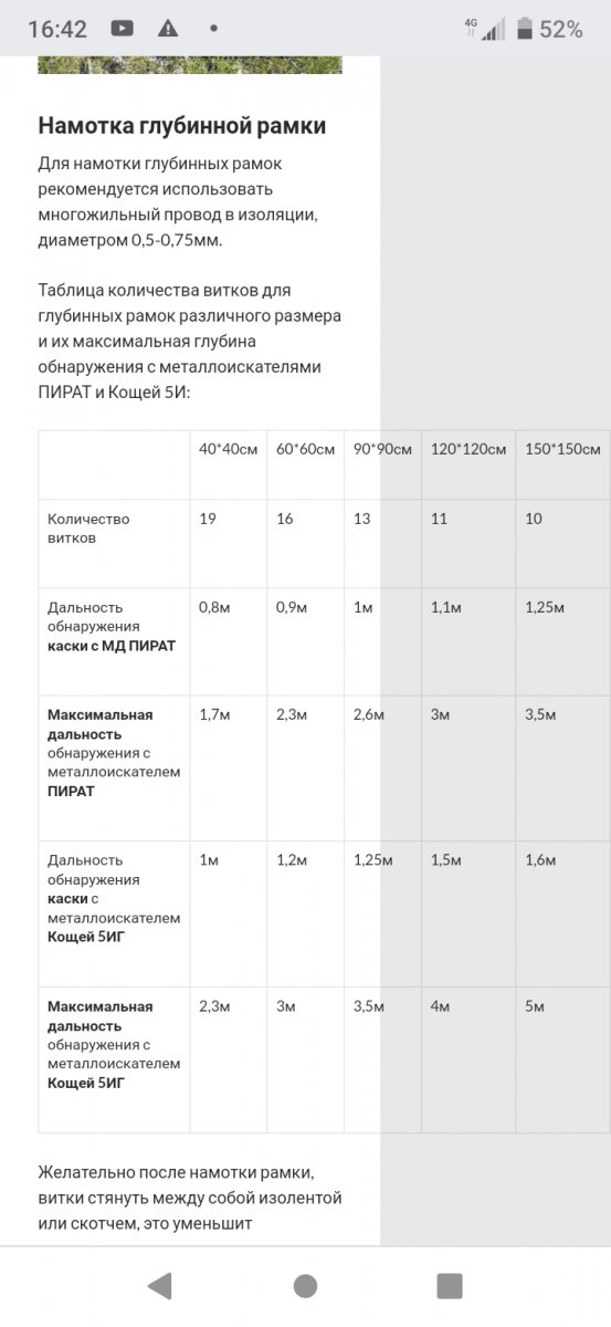

    Есть таблица, где указано кол-во витков в зависимости от размера:
    40х40 19 вит
    60х60 16 вит
    90х90 11 вит и т.д.
    Я, например, сейчас буду делать рамку 90х90. Провод лучше использовать двойной электрический в изоляции сечением по меди 0,5. Мотать можно не снимая верхнего слоя изоляции, например в случае с рамкой 60х60 8 полных витков по периметру рамы, и два конца провода соединить противофазно, к остальным двум подпаять такой же кусок нужной длины к блоку.

    Сечение недостаточно. Лучше использовать монтажный провод ПВ-3 сечением 0,75-1мм.кв. чем тоньше внутренние жилы - тем лучше. Идеально при этом - намотать всю обмотку одним непрерывным проводом, из него же сформировать участок кабеля, чтобы было только две точки пайки - на разъёме. Все таблицы по количеству витков - полная фигня, так как их авторы с какого-то перепугу ориентируются на индуктивность, которая в случае импульсного прибора не имеет определяющего значения.

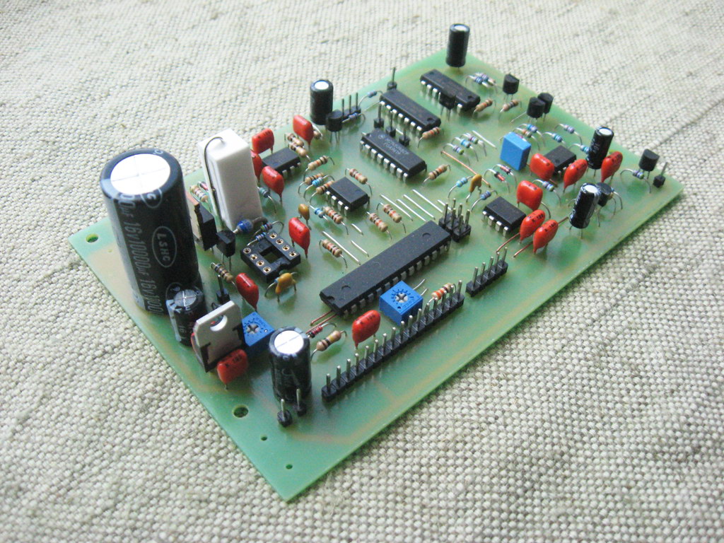

    Думаю собрать глубинник - выбираю проект:
    вариант с Кощеем-5И (набор),
    вариант Дельта Пульс (плата, список деталей),
    вариант Лоренс 5 (плата, список деталей).
    Вот думаю...
