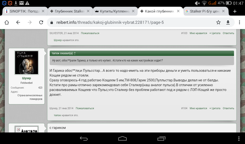

    Доброго здоровья. Підкажіть з яким з недорогих глубінніків можна ходити під високовольтною ЛЕП .

    Немає таких. Будь-яки прилад буде реагувати на високовольтні поля, що генеруються ЛЕП. Але у суху погоду іноді можна побродити достатньо близько. Тут вже як поталанить.

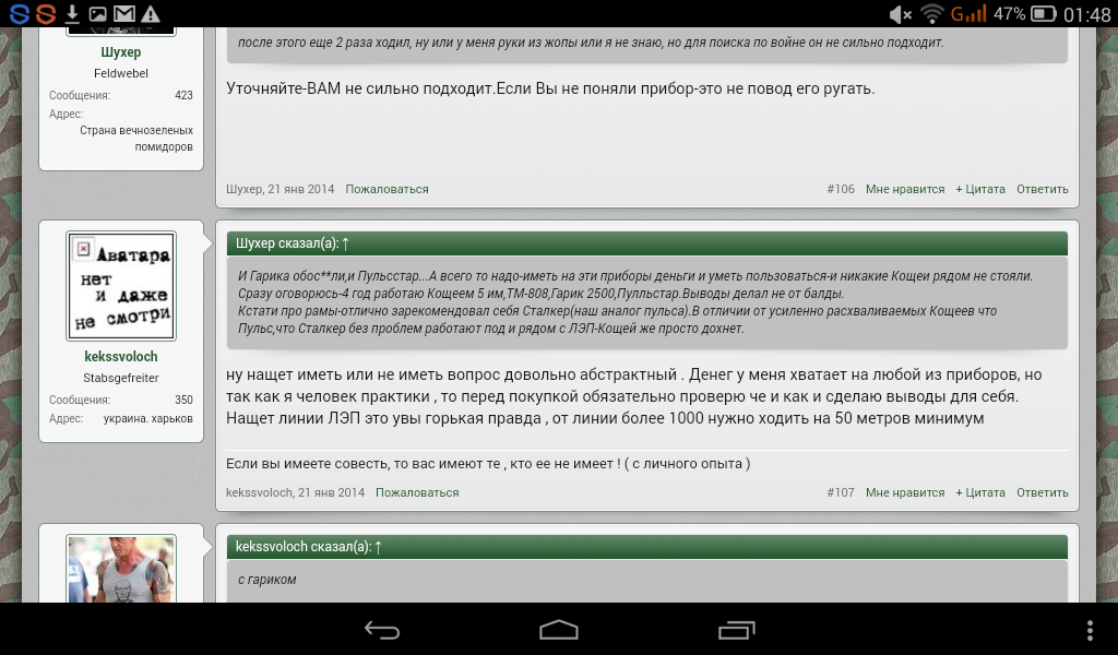

    На 5-й сторінці зустрілось таке про ЛЕП. Screenshot_2021-01-13-01-48-44.png Screenshot_2021-01-13-01-47-27.png

    Тут багато що можна зустріти. Усі згадані тут прилади побудовані за одним принципом. Безумовно, якісь реалізовані простіше, інші складніше, по доступним глибинам теж є різниця. Але кожен з них працює за принципом створення потужного імпульсу а потім спостереження за його відлунням у короткий проміжок часу. І кожен обладнаний великою рамою, яка, по суті, є електромагнітною антеною, що завжди сприйме потужні імпульси від ЛЕП. А оскільки ці імпульси безперервні, вони завжди пролізуть у "вікно" зчитування відгуку. І якщо хтось стверджує, що є імпульсник, який завжди спокійно працює під ЛЕП - він у кращому разі помиляється, у гіршому - свідомо бреше. Ми з "Вариантами" теж неодноразово працювали під ЛЕП, навіть не помічаючи її, а були інші ЛЕП, до яких ближче 50 метрів і підходити сенсу не було - усе вило. І якщо комусь з якимось імпульсним "Ххххх" поталанило покопати під ЛЕП, то ключове слово тут не назва приладу, а "поталанило".
