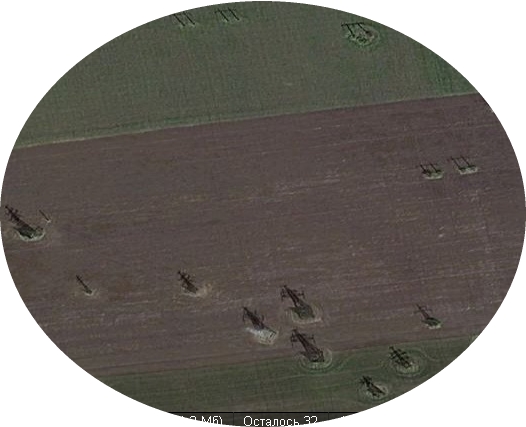

    Приветствую. А вот с таким участком ЛЭп 330 квт,Пульстар или сталкер справится ячейки найти.Интересно услышать тех кто пробывал с глубинником таких типов,бить такие участки. Справятся ли они с такой задачей?

    Самую ценную находку - командирский люк с Пантеры я нашел Клоном, а самую маленькую 1/4 копейки вообще без металлоискателя при посадке картофеля:)
    костя курокрад та nikolau7 подобається це.
  23. Будулай58
    Будулай58 Stabsgefreiter
    116
    Радомышль
    ЛЭП- это настоящая беда Не знаю как Пульстар, а Дельта лэп видит метров с 300- начинаются биения и работать невозможно. Под лэп я хожу с старым Квазаром, включаю его в режим пина Это конечно далеко не то но на лэп он не реагирует совсем

    Сталкер под самой ЛэП не работает стабильно,нужно отходить метров на 30-40 или менять раму, или загрублять чуйку. Я в таких случаях Двуху снимаю и подключаю метровку,тогда он более стабилен и можно работать.Бывает если и это не помагает,то тогда еще загрубляю чуйку, с режима 2 перехожу на 3. Лично я один раз попадал под ЛЭП,где Сталкер наотрез отказывался работать вообще, пришлось бить поле гарреттом 2500.

    С "Вариантом" вскрывали яейки метрах в 50 от высоковольтной ЛЭП. Ну а вообще раз на раз не приходиться - бывает, без проблем практичски, а случается - глушит. В том числе зависит от погоды - в сырую полный алес, а по сушнячку нормально.
