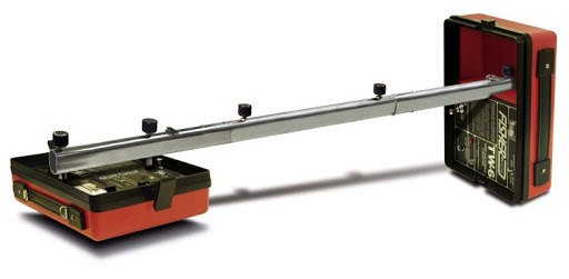

    Вітаю камради. Хочу взяти Фішер ТВ6
    Може хто має досвід користування??
    Варто брати чи ні? До цего хлдив з сталкером пі ай.

    Ні. Це звичайний трасошукач з додатковою опцією автономного пошуку таких об'єктів, як, до прикладу, люк розподільної шахти, замитий грунтом на півметра-метр. Для нашого пошуку він не годиться від слова "зовсім". Бачить ті ж великі цілі, що й звичайний металодетектор, повністю ігноруючи дріб'язок.
    Maks007 та Freeman 2 подобається це.
