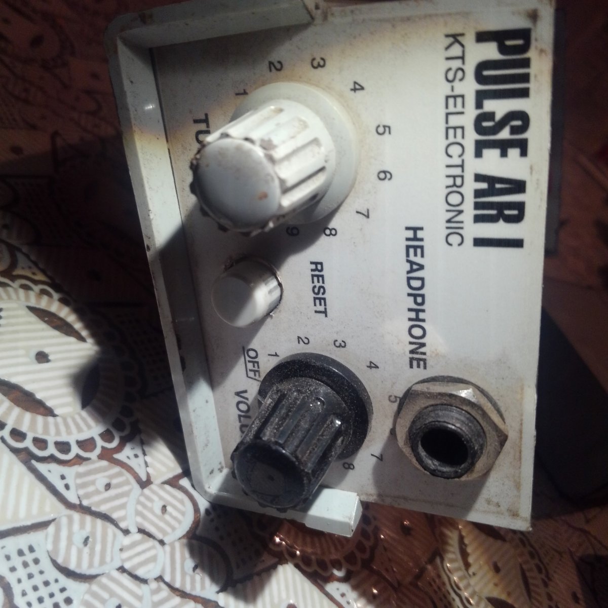

    Став щасливим власником Pulse Ar1, компанії KTS. Толковий прилад., стабільна чітка робота після clone pi. але катушка рідна 25см. Підкажть хто би міг намотати і звести катушку на 50см. Дякую.

    Такий прилад іще широко не відомий, "Компанія КТС" - це лише інтернет-магазин, вона нічого не випускає, тільки торгує. То ж, схоже, ви стали щасливим власником того ж "Клону", тільки зібраного під іншою назвою... Якщо прилад імпульсний - там у датчику нічого "зводити" не потрібно - намотайте витків 15-20, та й ходіть собі.

    subsonic Oberfeldwebel

    Тоді я помилився - то вітчизняний інтернет магазин КТС (Коли Ти Смарт), а це - серйозні німці, дійсно випускають детектори.
    Що до датчика - порада в силі, якщо підключення по двохпровідній лінії, якщо дротів більше - тоді, мабуть, ніхто тут не допоможе. Роз'єм якийсь з мікрофонних - наберіть в мережі "Мікрофонний роз'єм" і пошукайте ваш тип. Розпайку можна встановити продзвонкою датчика, порядок підключення не має значення. Ось пошукайте свій https://www.google.com/search?q=микрофонный+разъем&rlz=1C1CHZL_enUA868UA868&oq=микрофонній+раз&aqs=chrome.2.69i57j0l7.9203j1j7&sourceid=chrome&ie=UTF-8

    pulse Ar1, 2006 року випуску, ктс швидко прислали мануал на нього. Брав тільки з одією метою - чистка місця від чорного на високій мінералізації. (Там де Vlf відмовляється працювати)
    стабільний прилад, здивував там, де Деус в в упорнічого не бачив.(магнетит, переміс, кераміка)

    Всі елементи залиті копаундом, третій пін на розємі, пустишка

    Ще раз дякую, розєм якраз Roxton, робочих пінів-2, спробую підключити катушку від clone від Bomber. У kts на нього іде катушка 48см, і рамка, якщо катушка від клона підійде, буде супер.

    дякуючи підказкам WolfGrey, німчик Pulse Ar 1 запрацював з катушкою від Clone. Памятаю, що по повітрю імпульсники не тестять, але, неозброєним оком бачу, що глибина збільшилась в х2, в порівнянні з рідною катушкою 25см.
