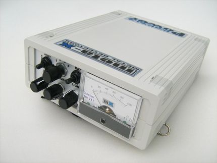

    Ув.камрады, не подскажите, кощей квадро это кощей 5 или отдельная модель?
  13. Wolfgrey
    Wolfgrey Moderator
    6.380
    Україна, Дніпро
    Обычный "Кощей 5И", только плата там не МастерКитовская, а от Юрия Колоколова и прошивка 1.12 Ну а дальше - полет фантазии сборщиков. Раз катушка квадратная, значит "Квадро" :)

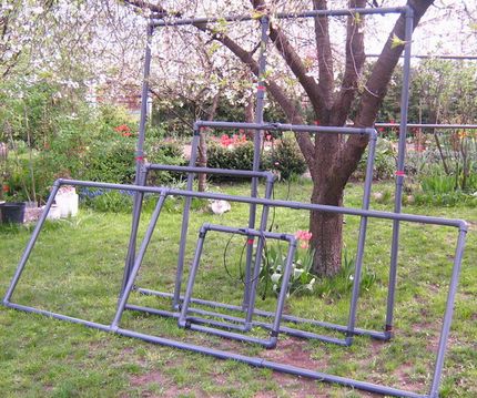

    Здравствуйте. Хочу попросить помощи в выборе глубинного прибора. Дело в том что копаем по полям и не можем подобрать нормальный прибор, ходили с клоном, лопату он видел 90см с катухой 1*1м. Хватало бы и этого, но у клонов большой минус он очень не стабилен с глубинным датчиком метр на метр. много приходиться перезагружать и тд. Подскажите пожалуйста подобный прибор, буду очень благодарен. С ув
  16. Wolfgrey
    Wolfgrey Moderator
    6.380
    Україна, Дніпро
    Почитайте эту тему. Есть и подобные, ищите по признаку "глубинник".

    Шановний модератор, Кощей звичайно найкращий плато-прилад всіх часів і народів. Але. Але будь ласка запропонуйте свій, або не свій варіант, або може "Варіант 03" який буде з рознесеними рамками суто для роботи в місцях в яких нажаль ні Варіантом, ні Сталкером працювати не можливо. Рама нажаль в кущах не пролазить.
    Запропоновані вами приклади приладів це якийсь злий жарт.
    ТМ 808 - напевно на сьогодні можливо знайти тільки глючні китайські клони, можливо колись нормальних приладів.
    Джемінні 3 - це напевно скоріш для працівників служби газу, як варіант пошуку трасси.
    2500 - мамонт в ціні з дуже "цікавими" показниками.
    Появлявсь "Клондайк", але гуру одразу затоптали.
    Так дійсно чим працювати в умовах обмеженого простору ??? Ну дуже вже в данному сегменті печально :(. Хоча як доводить мій скромний копарський досвід тільки в таких місцях в сучасних умовах (вибито все), можливо розраховувати на хабар і хабарище.
