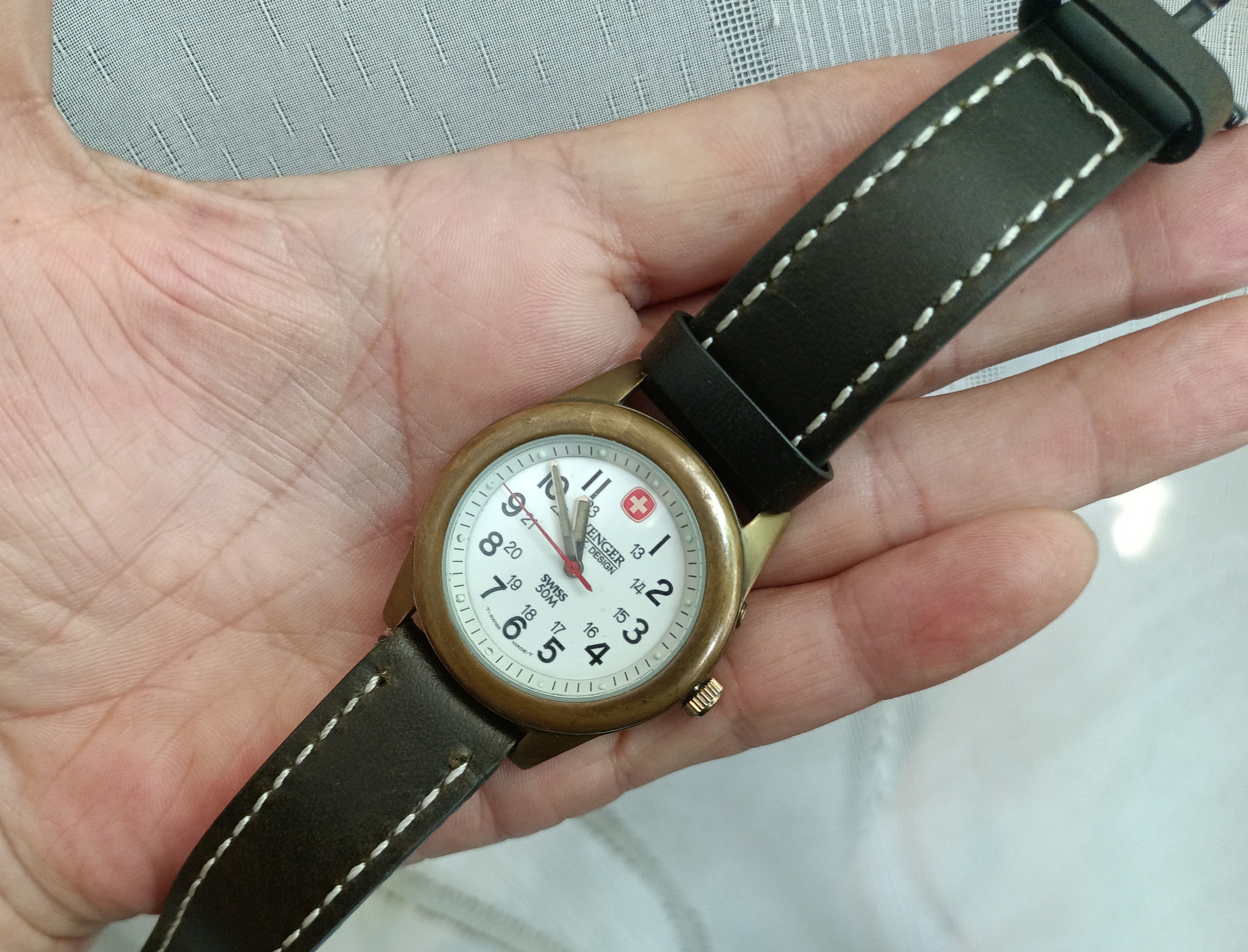

    Камрад, да Вы просто Маг и Чародей! :beer:
    Бриллиантовые руки, золотая голова.
    Учитывая, как выглядели часы ДО Вашего вмешательства, получилось Супер!! :smile_12::smile_15:
    Как удалось так обновить циферблат?? Выглядит как новый!
    Респект Вашему трудолюбию!

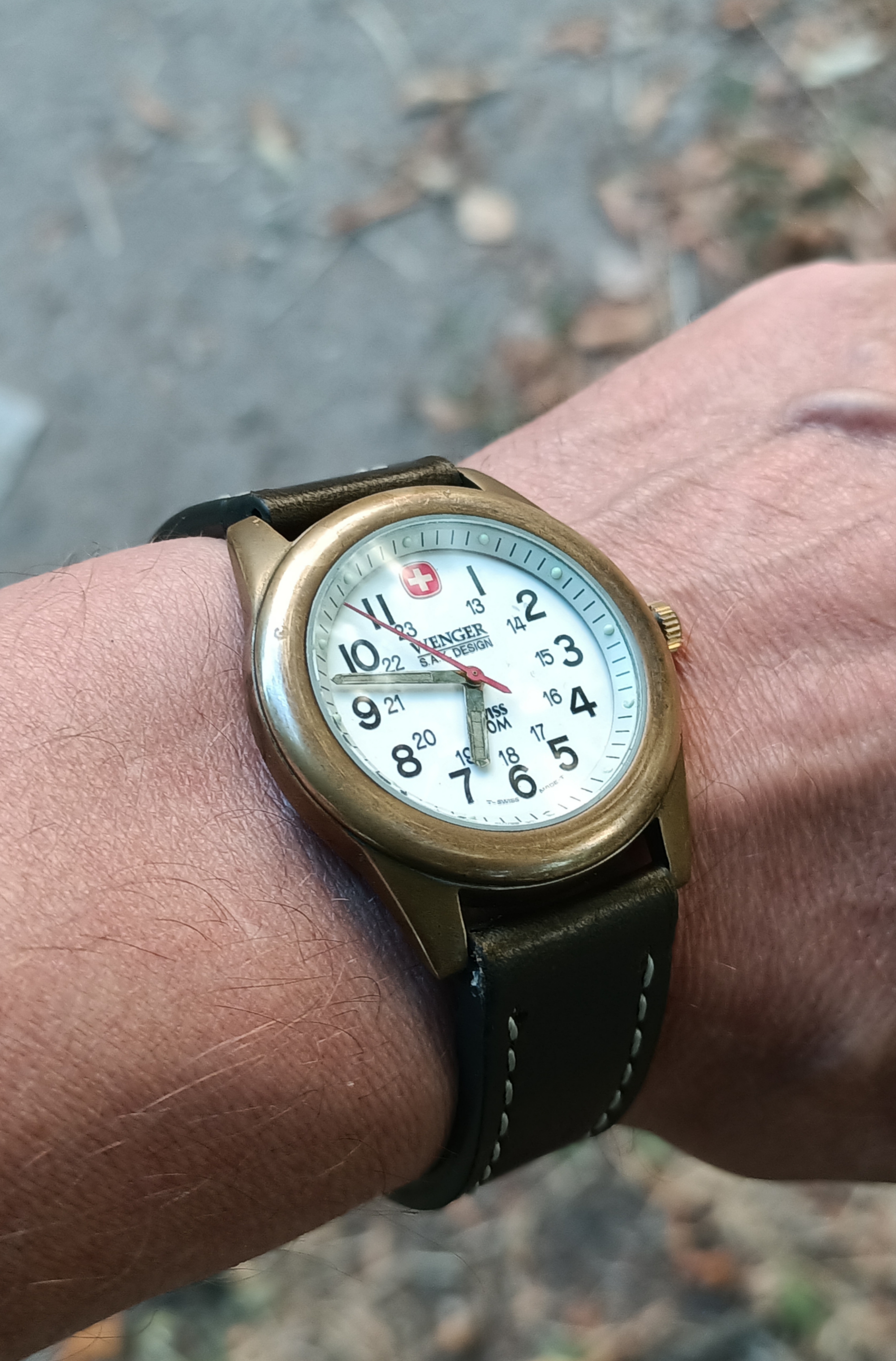

    Извините, может я лезу не в свое дело, но как вариант, можно попробовать светлый матовый ремешок бежевого или сильно светло-коричневого оттенка. Почему то кажется, что тоже будет удачно.

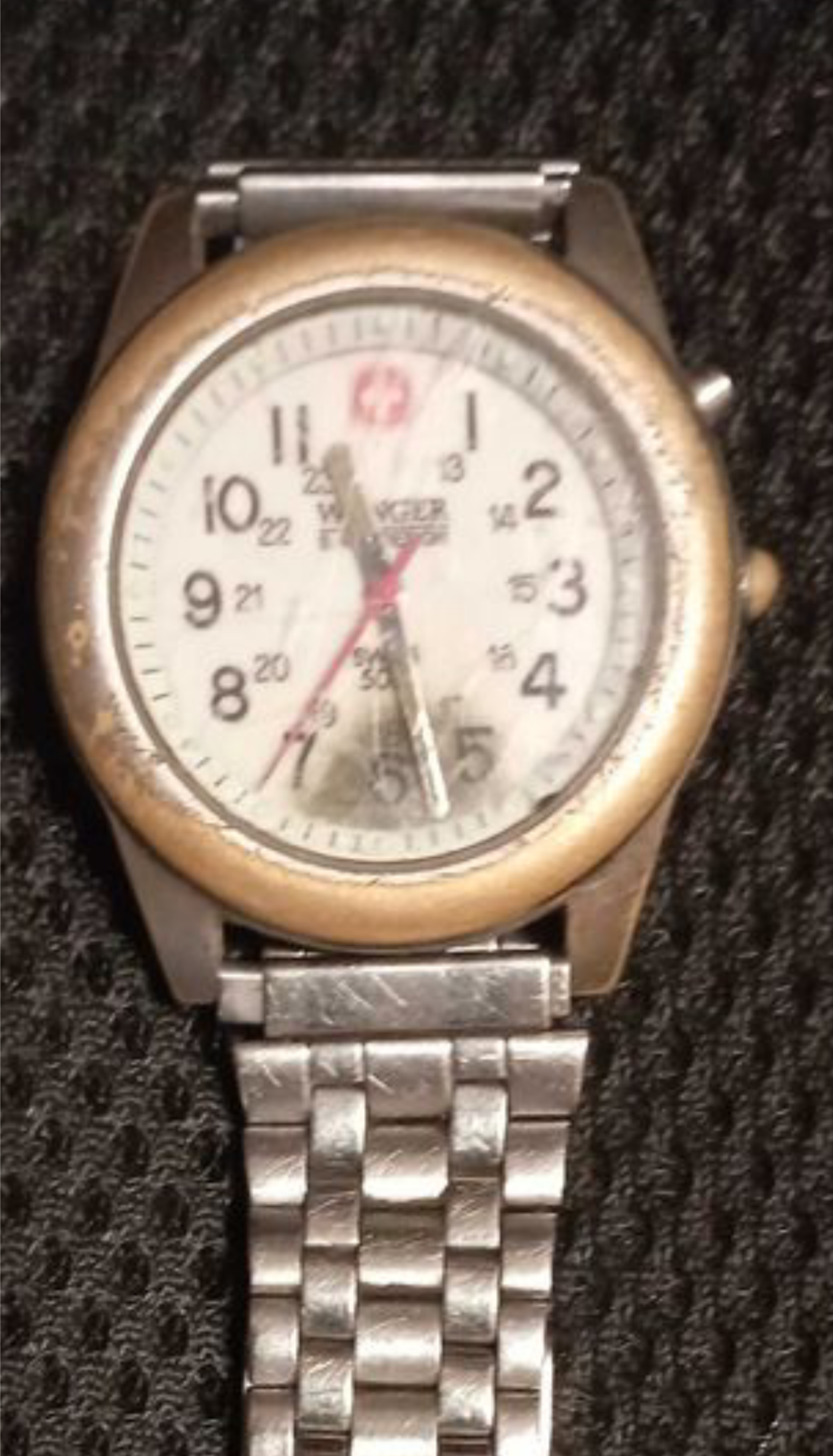

    С циферблатом всё просто - там был люминесцентный состав на металлической основе, и сверху прозрачный пластик с цифрами, трехслойный, короче... Снял пластик, почистил его от остатков умершего светящегося состава, потом очистил основу, наклеил на неё белую "самоклейку, а сверху пластик. :)

    Да, как раз светло-коричневый и заказал, будет типа состаренная кожа, с латунной фурнитурой - застёжка, заклёпки...

    Судя потому как уверенно Вы взялись за работу, у Вас есть опыт подобных действий.
    Реставрация проведена очень удачно.
    Изначально покрытие корпуса было хромовое. Как будет вести себя латунный корпус в условиях естественной влажности после снятия остатков хрома и патинирования нашатырем? Был ли уже такой опыт с другими часами?

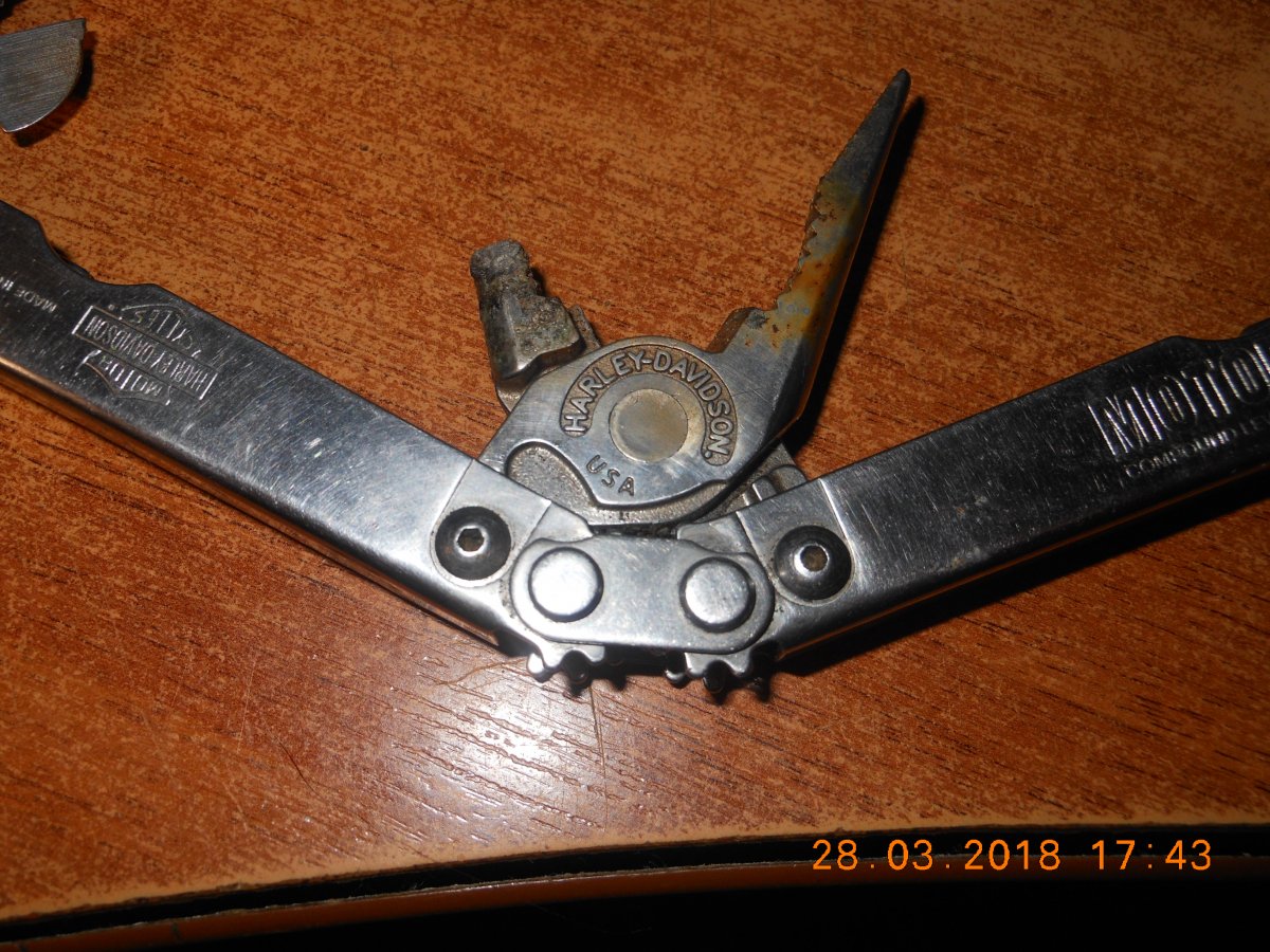

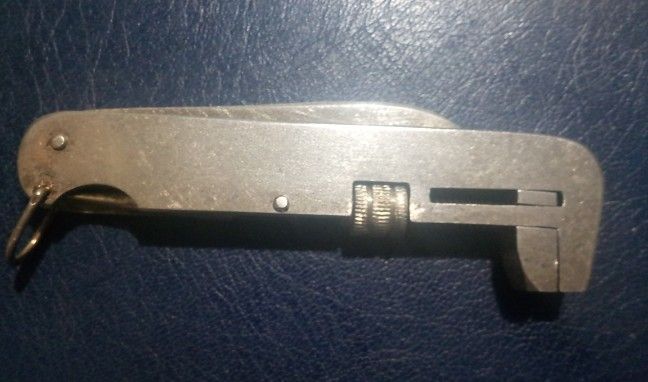

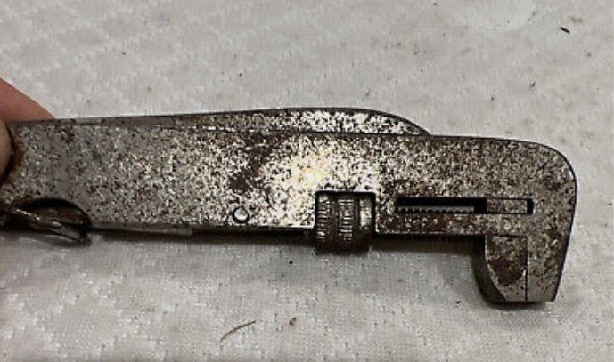

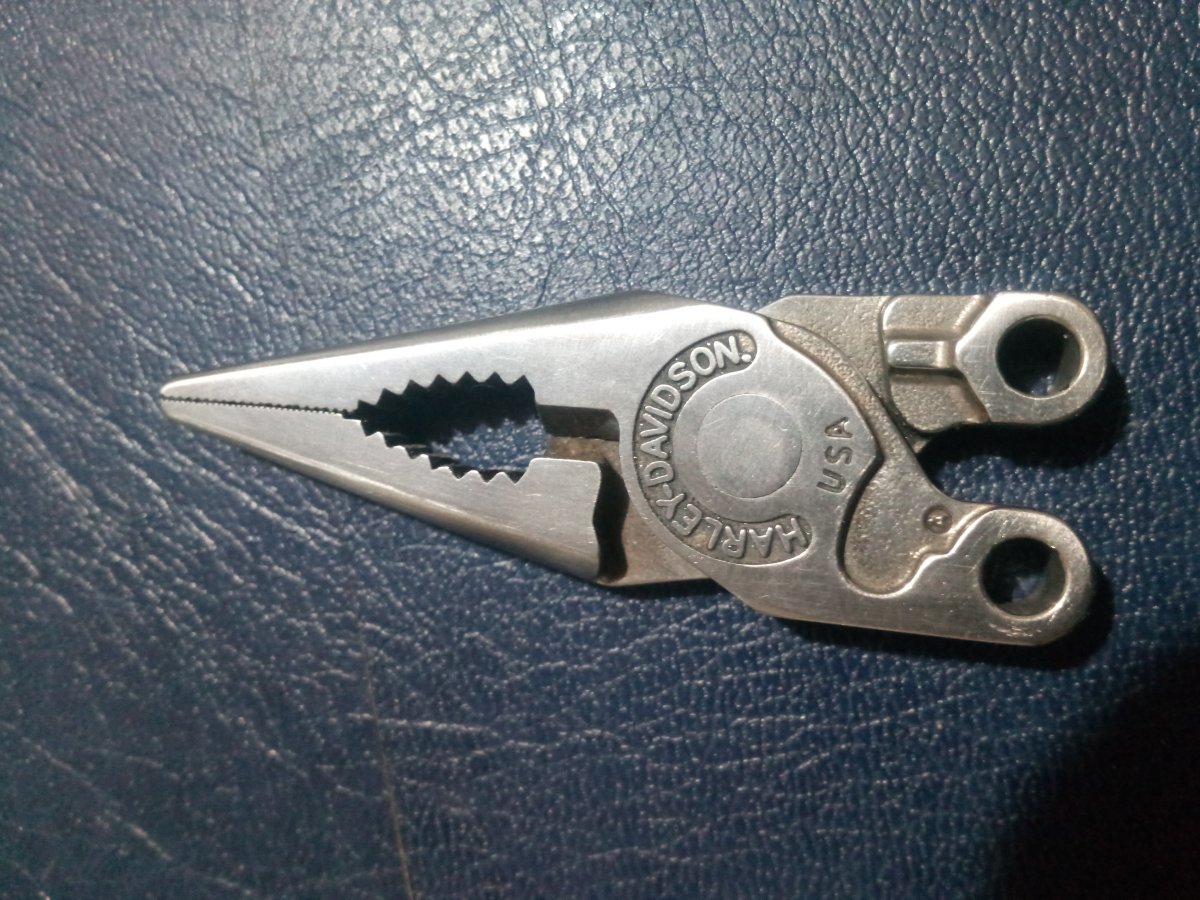

    С часами опыта не было, но Зиппо латунную таскаю, в принципе всё нормально... Да, местами со временем идёт типа пятнами, но это не пугает, латунь она и есть латунь... А всяких реставраций не боюсь, часто приходится покупать убитые редкие ножи и мультитулы, и восстанавливать. Так как в хорошем состоянии они стоят порой негуманно, а так обходятся в разы дешевле, плюс удовольствольствие от работы, приятно что-то полумёртвое вернуть к жизни. :)

    Да, это то, что нужно. Будет хорошо зрительно восприниматься, в унисон с латунными деталями корпуса :smile_12:

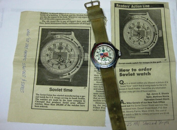

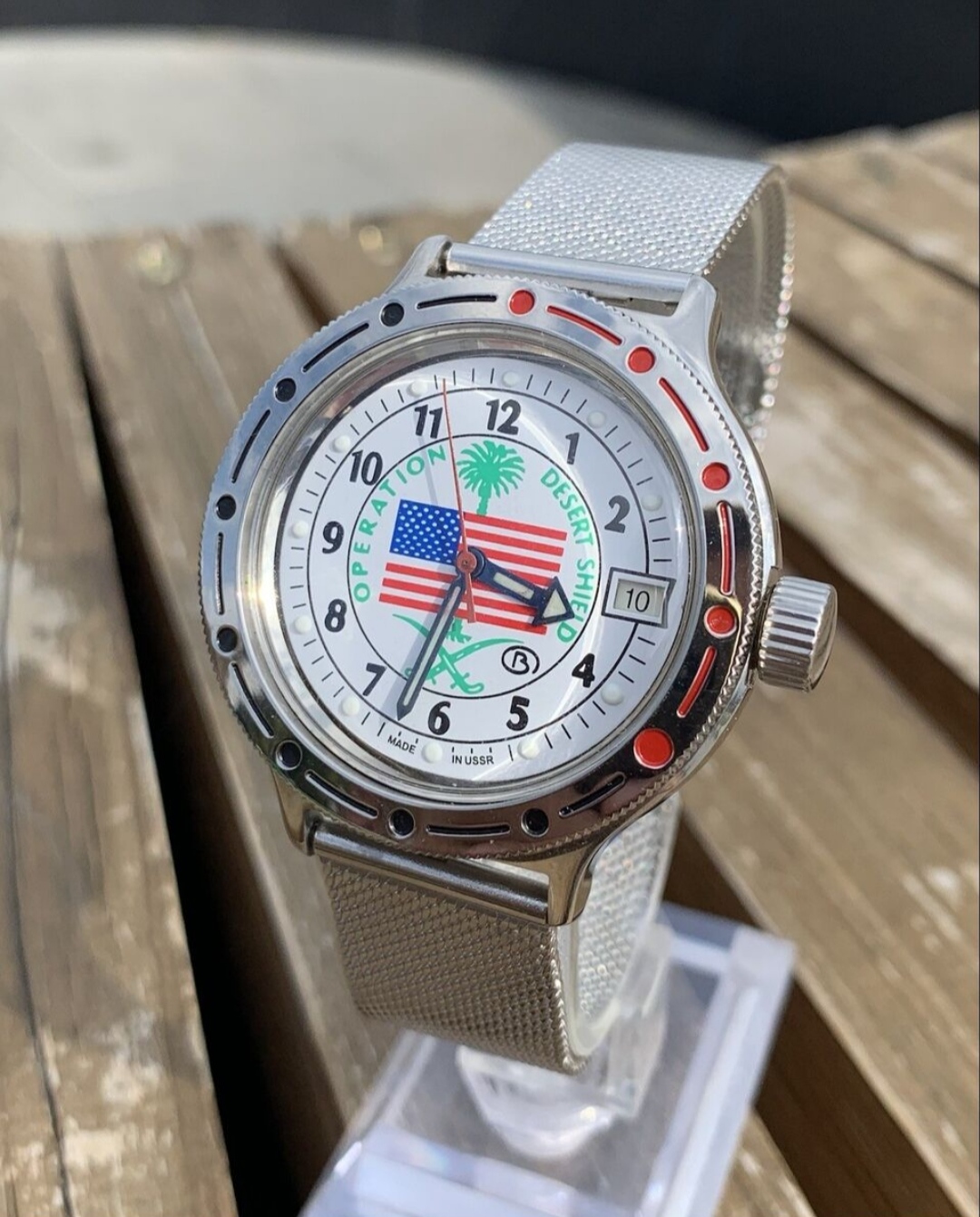

    Вот вроде такие... https://www.olx.ua/d/obyavlenie/chasy-amfibiya-burya-v-pustyne-IDN8Waf.html Ещё есть с другим безелем, есть без надписи "made in ussr", это надо глубоко в тему вникать, что б определить какие именно для штатов делали, а какие тупо для рынка... :(

    Мне кажется именно эти для США в стиле тюдоровского маринера секундная стрелка. Маринер многие страны для армии закупали какие-то Тюдоры и в армии США были...

    Короче, оригинальные выглядят вот так... scale_720.jpeg scale_720-1.jpeg Никакого "заказа от Мин.Обороны США" не было, это была частная затея одного американского бизнесмена, и стоили они от 100 до 150$. (точнее - 99$ для военных, и 149$ для гражданских) Всё, что у нас в продаже - более поздние выпуски никакого отношения к той истории не имеющие, кроме картинки на циферблате, оригиналы на ebay в районе 500$, но берут неохотно, т.к. мода на всё советское в штатах давно прошла...
