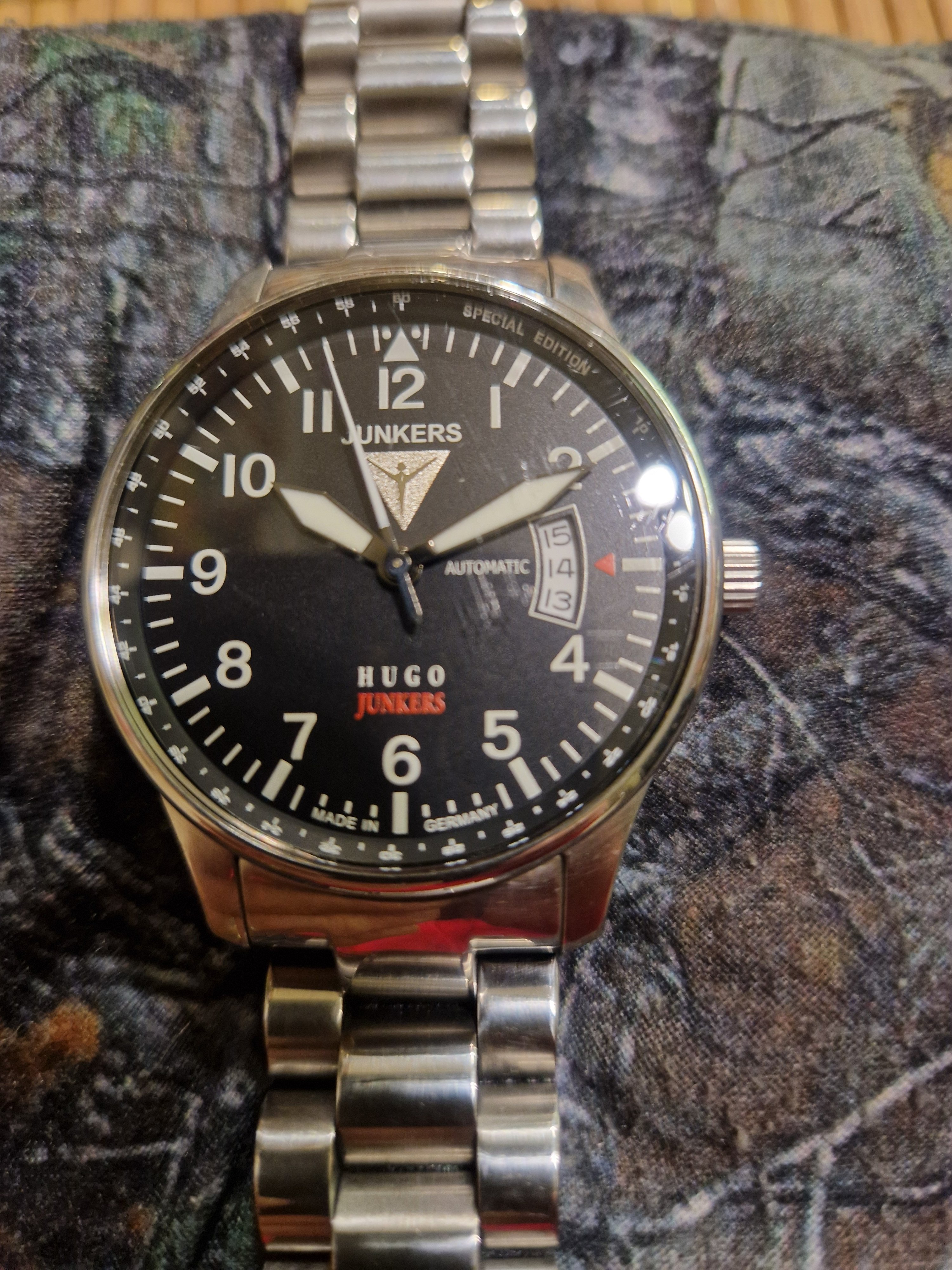

    Сколів немає, сходіть в майстерню, Вам відполірують.

    А якщо міняти, то є якісь можливості для цього?
    Сервісний центр, сервісне обслуговування, довіра до майстрів? Бо якщо міняти, то бажано на фірмове, або хоча б точний аналог фірмового.
    Який матеріал скла? Бо від цього залежить можливість якісного полірування.

    Скло, не пластік.

    А чи можливо якісно відполірувати мінеральне скло в умовах звичайної годинникової майстерні? Мабуть це залежить також і від глибини подряпин. :rolleyes:.

    скло полірується крокусом, є такий спеціальний абразив, ним і вітрове в автомобілях, але глибокі пошкодження не витягне. Від перегріву при обробці може тріснути. Мова про звичайне скло.

    В тому і проблема, що подряпини на склі цього годинника не виглядають як ''дуже дрібні косметичні'' :(.
    Паста ''ГОИ'' може ідеально відполірувати мабуть лише плексигласове скло. Застосування ''крокуса'' теж під великим питанням.
    Зрозуміла річ, що ідеальним виходом була б заміна скла в умовах фірмового сервісного центру, але це стане в ''копійку'', і не малу.
    Якщо ж робити це в умовах звичайної, навіть добре облаштованій майстерні, можуть виникнути подальші проблеми із надійністю герметичності, під питанням буде і аутентичність, бо можливо прийдеться застосовувати не фірмові ущільнюючі елементи, матеріали.
    Є ще один вихід. Можна спробувати поки що нічого не робити, почекати кілька місяців. А далі життя покаже, наскільки реально болісною і актуальною є ця проблема.

    Я заполіровував подряпини на своїх оріентах пастою ГОИ та войлочним кругом на електродрилі затиснутим в тисках. Дрібні подряпини прибрав, а глибокі згладив.

    Зараз вже можливо. Років 10 тому це проблемно було, бо якщо мінералку полірувати наждачкою скло буде матовим.

    А чим зараз полірують? Знов таки, з досвіду камрада Hamer2109, паста ГОИ на мінеральному склі не видаляє до кінця більш глибокі подряпини, а лише згладжує їх гострі кромки.

    Коли я робив, то у мене паста ГОИ взагалі на мінеральному склі нічого не видалила. Щоб прибрати подряпини, треба використовувати наждачку. Спочатку десь 300 зернистості, і десь до 2000. Потім можна пройтись пастою ГОИ, а потім вже як я зрозумів використовують щось типу алмазної пасти. Вона якраз для цього підходе. Бо якщо просто наждачка і паста ГОИ - скло буде без подряпин, але мутне. Мені один раз полірували, але звичайно не сказали чим) Влітку, якщо все буде добре, якраз у мене є пару годинників для цих експерементів, поділюсь з усіма інформацією, якщо вийде. Ну і звичайно треба бор-машинка, бо вручну це добре, але можна годин 5 витратити на поліровку.

    поясню дещо, при обробці поверхні абразиви беруться через 3 градації, приблизно, тобто 600-1200-3000, залежно від глибини пошкодження, постійно змиваючи водою всі поверхні, паста ГОІ також має декілька зернистостей, відрізняються кольором, від темно зеленої жо жовтої, завжди розчиняється керосином до стану сметани і так використовується, для скла точно, для металів можна просто мастити круг. І для металу зазвичай всім достатньо зеленої, типу блищить і добре.
    ГОІ розшифровується як гос. оптичний інститут. І нею шліфувалась вся оптика, довго і нудно, на малих обертах.
    Поліровка пластику, в т.ч. оптичного, швидка елементарна річ.

    Ну у мене тільки зелена паста ГОИ, як вже написав, з подряпинами ніяк не допомогла, можливо б якщо були різні зернистості ефект був би кращий.

    Я витратив на поліррвку 40-50 хвилин, на повільних обертах електродрилі.

    Паста ГОІ то для посвященных.
    Проще и быстрее алмазная паста, три - четыре зернистости. ( но все равно, смотря какая глубина царапин)
    По желанию- ГОИ в конце для общего удовлетворения.

    Якщо йти шляхом повного видалення глибоких подряпин, чи не виникне інша проблема - скло стане трохи тонше в цілому по всій поверхні.
    І чи не приведе це до зниження його міцності, яка була розрахована на співвідношення певного діаметру до певної товщини .
    Я розумію, питання трохи ділетантське, але якщо подряпини дійсно глибокі....:rolleyes:

    то виберіть що важливіше, тоньше скло на 0.1 максимум з 1.0 товщини чи подряпини.

    Це можна зрозуміти так, що проблеми зниження міцності скла після полірування з видаленням глибоких подряпин не існує :rolleyes:

    Якщо нiгтем правого мизинного пальця подряпина не вiдчувалась до полiровки,то так,не iснуе.

    Зараз провірив... :rolleyes: Подряпин хоч і не багато, але одна з них, так, відчувається нігтем мизинця. І нажаль, не тільки нігтем мизинця...
    Тобто, поліруванням мені її не позбутися :rolleyes:.
    Три роки тому її ''піймав'', але вже якось звикся.

    Чому ж,позбудитеся,але тодi можливо одiйде 0.1-0.2.,залежно якi у Вас нiгтi:)Але навiть 0.2не критично:beer:
    П.С.А Ви точно правим мизинцем трогали?Це важливо:):beer:
