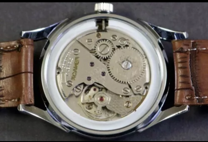

    Нещодавно ще такі купив. Можете щось про стан механізму сказати? Це не ті що вище описав.
    Briter подобається це.
  16. Briter
    Briter Oberleutnant
    1.549
    Lviv
    а що так скажеш, на погляд все добре, то майстер під лупою скаже. Основні осі на рубінах, це вже добре.

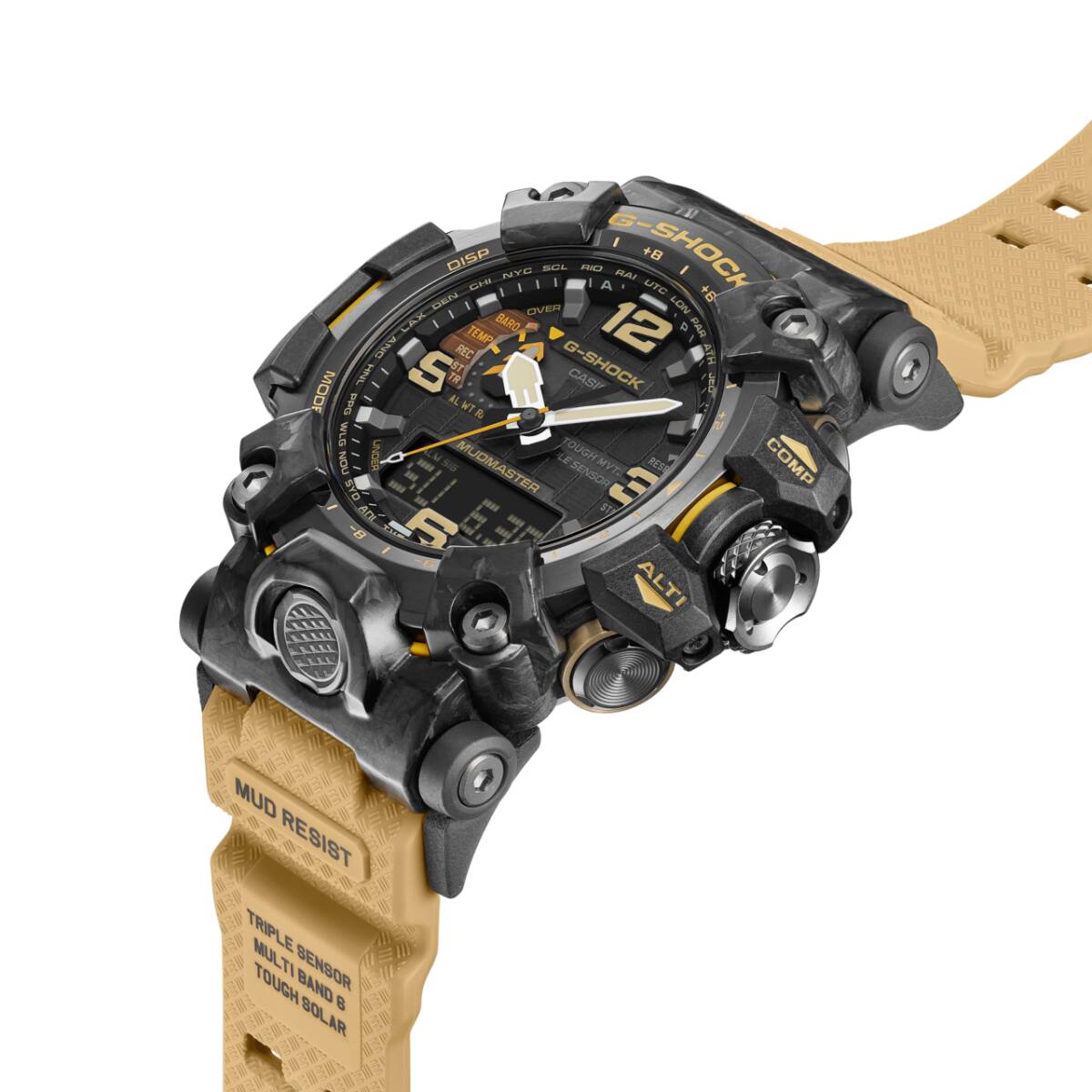

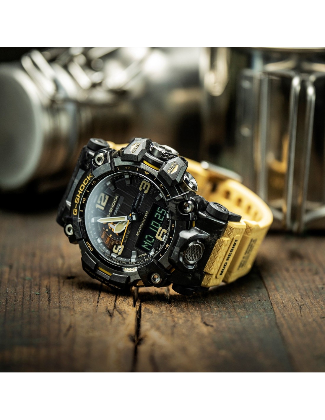

  21. TheLastOne
    TheLastOne Stabsgefreiter
    104
    36
    214
    136
    Были разные часы, много всяких. Особенно любил Casio Rangeman GPR-B1000 и Casio Mudman, считаю их самыми красивыми. В итоге сейчас остановился на GWG-2000 песочные (сапфир, компас, барометр, термометр и тд) в случае апокалипсиса солнечная зарядка зарешает, плюс механизм в альфа геле, не боятся выстрелов, взрывов, грязи и тд. Плюс на ежедневной основе Apple Watch Ultra 2.
    Если долгий поход на рыбалку или в горы - то Касио не дадут пропасть. Если пару дней - то карты, GPS, мониторинг сна (что очень важно для поддержания здоровья) - ultra 2.
    Но рекомендую всем хотя бы покрутить в руках GWG-2000, они просто афуенные. Плюс не маловажно - расчитаны на экстремально низкие температуры, что далеко не каждые выдержат
