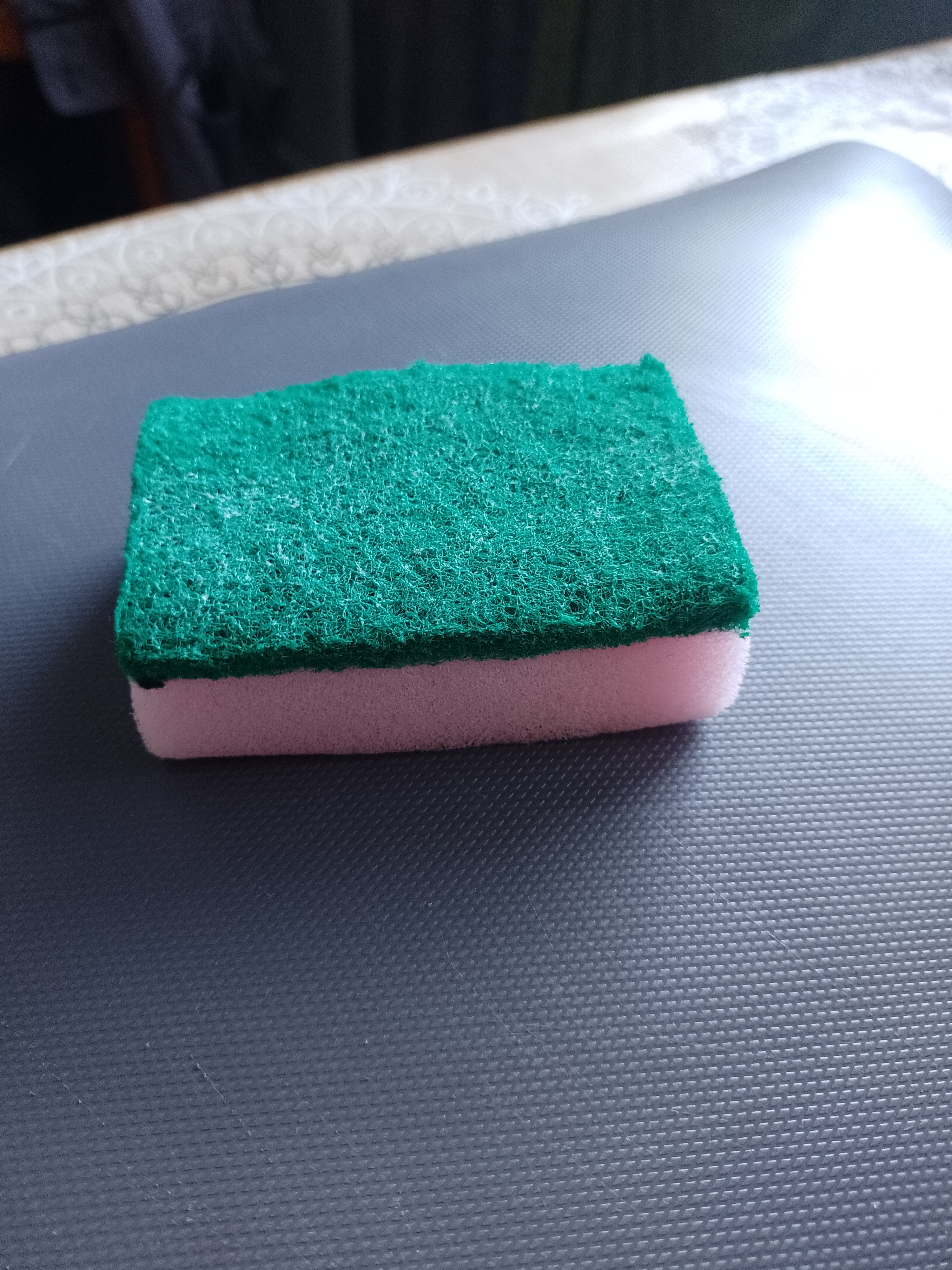

    Можливо не пам'ятаю,.. не знайшовши шліф тер губкою) довго тер але раз матовим стало значить щось знімало? Чи ялозило ))) видно стало краще головне після зубної пасти!
    Ось така губка.

    На мій погляд, краще б було не зловживати із поліруванням скла. Якщо не знати напевно який матеріал скла, можна навіть нашкодити.
    Ось ця губка, що на Вашому фото - я користувався такою для латунних поверхонь, гільзи і т.і.
    Після неї залишаються мікро-подряпини. І дуже багато. Звісно, латунь м'якіше ніж мінеральне скло (і то не факт), а от якщо скло годинника з пластику, то подряпини від цієї губки з'являться гарантовано.

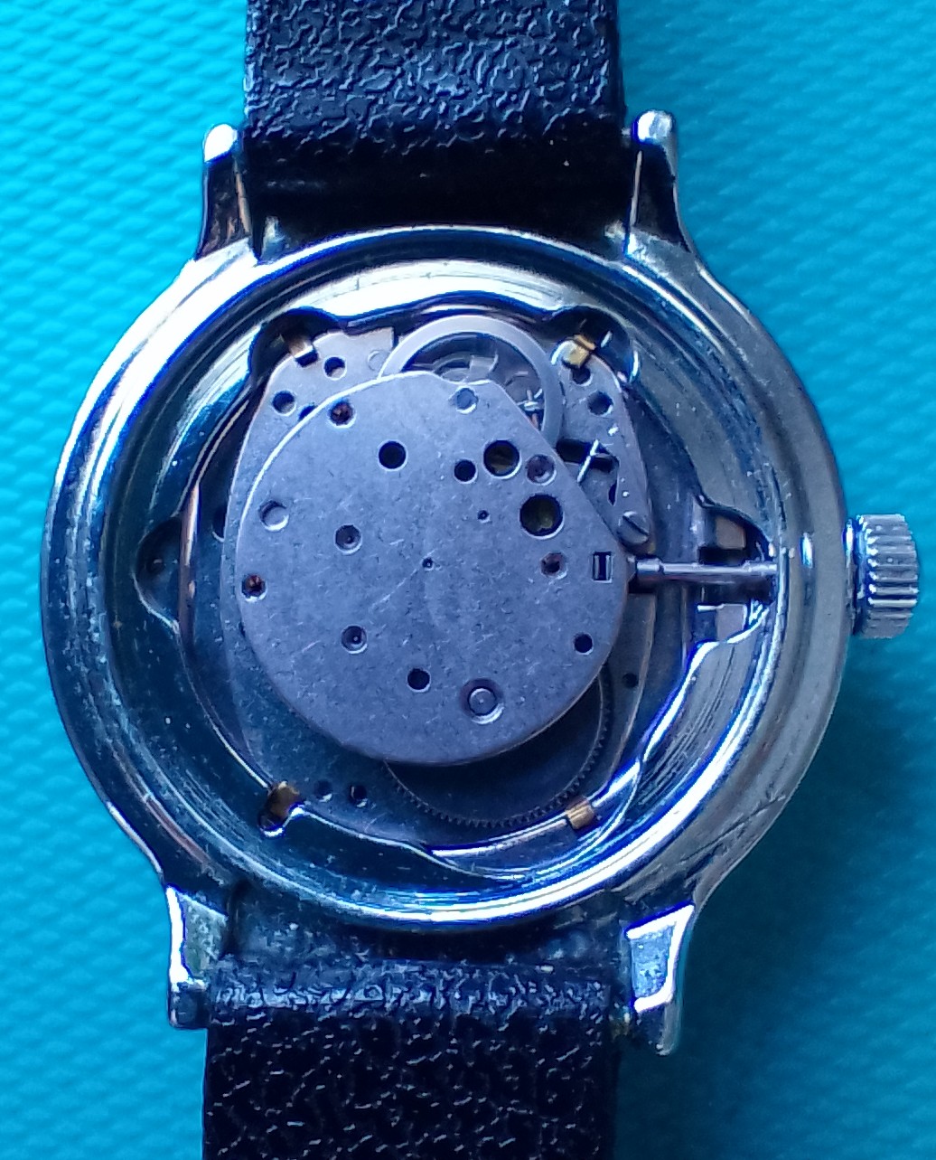

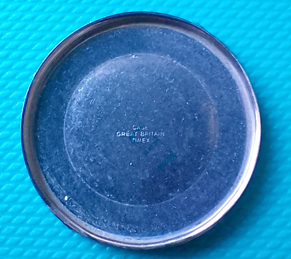

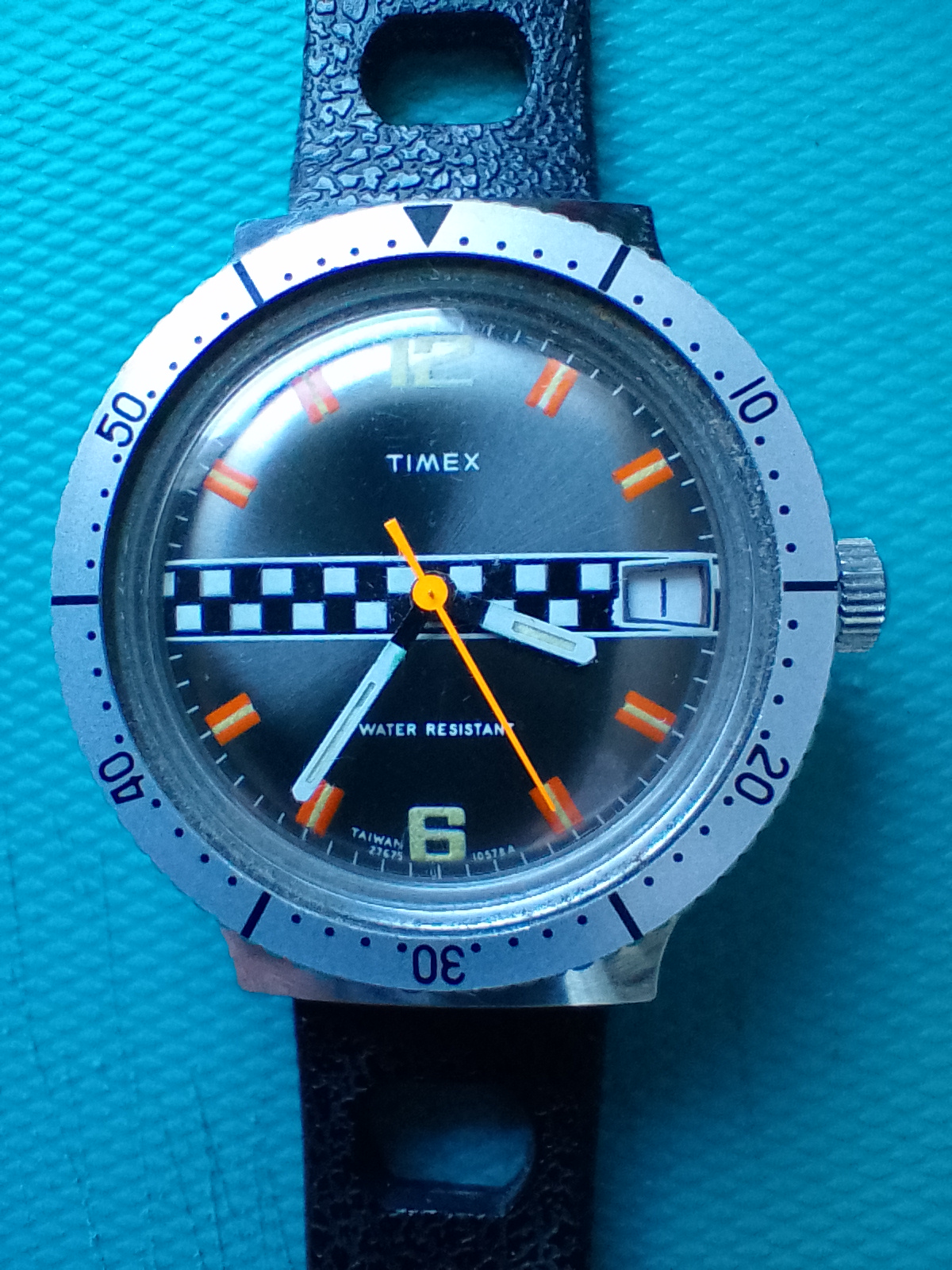

    Раз таке діло) допоможіть з цим годинником ?
    Роки коли випускався? На циферблату Тайвань а на кришка Брітіш ). Яке призначення обідка ?
    Чогось коштує ?Дякую.
    Механіка йде точно.
    Schanz та Кайзеровский офицер подобається це.
  15. Schanz
    Schanz Oberst
    3.966
    Взагалі то фірма американська. Судячи з надпису на кришці, із нержавіючої сталі зроблена тільки вона (тобто кришка). Можливо, безель також.
    Ободок це безель, для відсікання часу, цим користуються спортсмени або ті, кому це важливо, наприклад раніше це було актуально для фотографів при проявлені плівок або витримки фотографій у розчинах.
    На мій погляд годиннику не менше 20-25 років.
    А можливо значно більше.
    Останнє редагування: 11 бер 2024
  16. апокалипсис 777
    апокалипсис 777 Major
    18
    25
    4.266
    Запорізька січ

    Так це він .Дякую
    1978 рік. Виходить йому десь 45 років)
    А Citezen виходить 60 років! Якось не задумувався))

    спеціальні губки дуже схожі, називаються скотч брайт, мають різну зернистість і відповідно колір, використовуються зволоженими, полірують скло пастою ГОІ, яка для того і винайдена, гос.оптіческій інстітут. Розводять її керосином до сметани.

    ГОИ спеціально для того і вироблялась, є три градації, темно зелена, зелена і жовта, звичайно всім достатньо тої зеленої, тому і на очах, глибокі подряпини, особливо на каленому склі краще лишити в спокої, на пластику без проблем, спочатку наждачка 800-1200-2000-3000, потім паста, декому хватає 1000 і паста. В будь якому випадку тренуємся на якомусь будильнику.
    Головне в тій роботі волога наждачка, часте її змивання та заміна, одна піщинка і все спочатку. Наждачка має бути 3М, хочем чогось дешевше, знову дивимся на 3М, там гарантовано всі зерна однакові.
