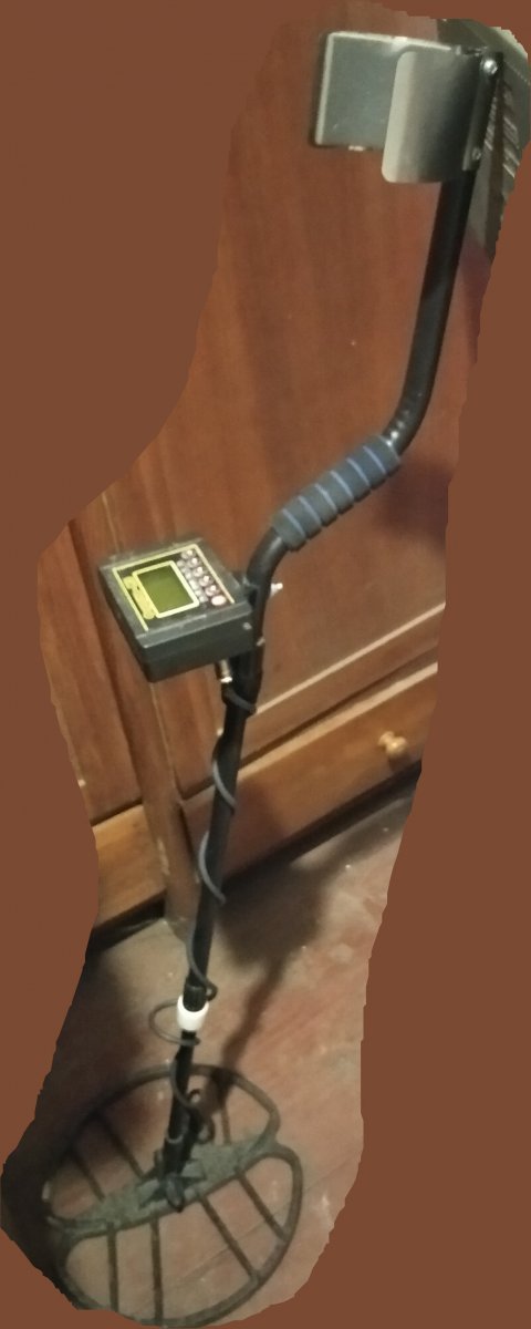

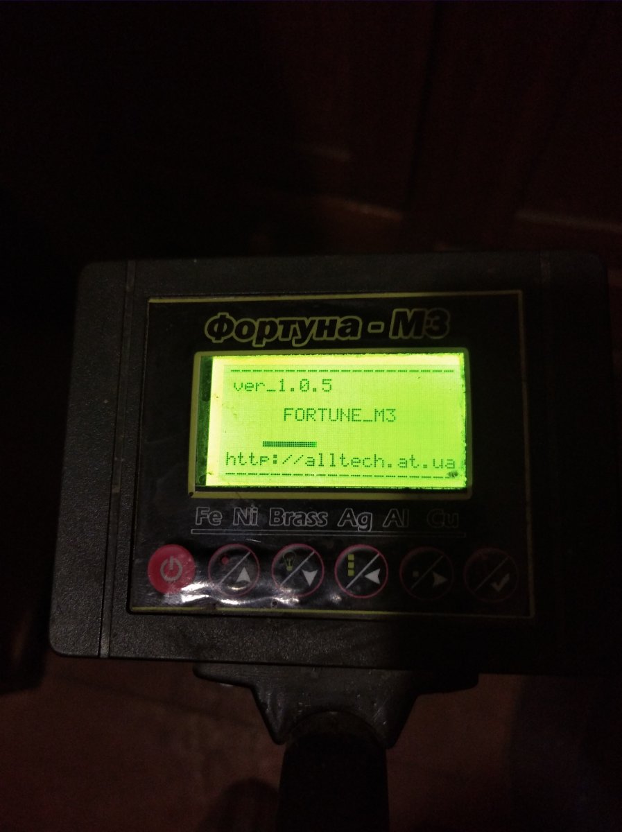

  6. now1000
    now1000 Stabsgefreiter
    793
    Київ
    Это же деловера ? :
  7. Arch
    Arch Stabsfeldwebel
    960
    Да, и датчик там чисто массогабаритный макет, одними настройками ничего особо не исправить. Минимум это новый датчик, лучше + переделка блока, тогда будет работать как и полагается.
